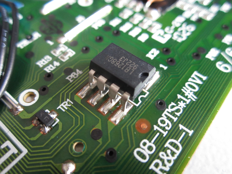

Een echte Chinees maakt zijn eigen SMD onderdelen... ;)
(ofwel: hoe verander ik een 'through hole' in 'through knees' / gullwing...)
@Arco dat is een verhoogd IC voor extra airflow. 8)7
nix mis mee..werkt toch? ;)
Tja, als het onderdeel niet bestaat in SMD
En aan de via's te zien is de andere kant iets van een membraantoetsenbord, dus TH zal niet kunnen op die plek.
Dat soort SMD achtige dingen bestaan gewoon. Zoek maar eens op gull-wing smd. Bij optocouplers heb ik het nogal eens gezien.
Maar dan zijn de pootjes meestal iets korter (recht) geknipt. Hier zit ik nog een puntje, dus lijken ze inderdaad handmatig gemaakt.
Bestaat is SOP-8...

Ach het arme 8 potertje...Brutaal verkracht... Kreupel aan zijn pootjes... Dit roept wraak op. :(
