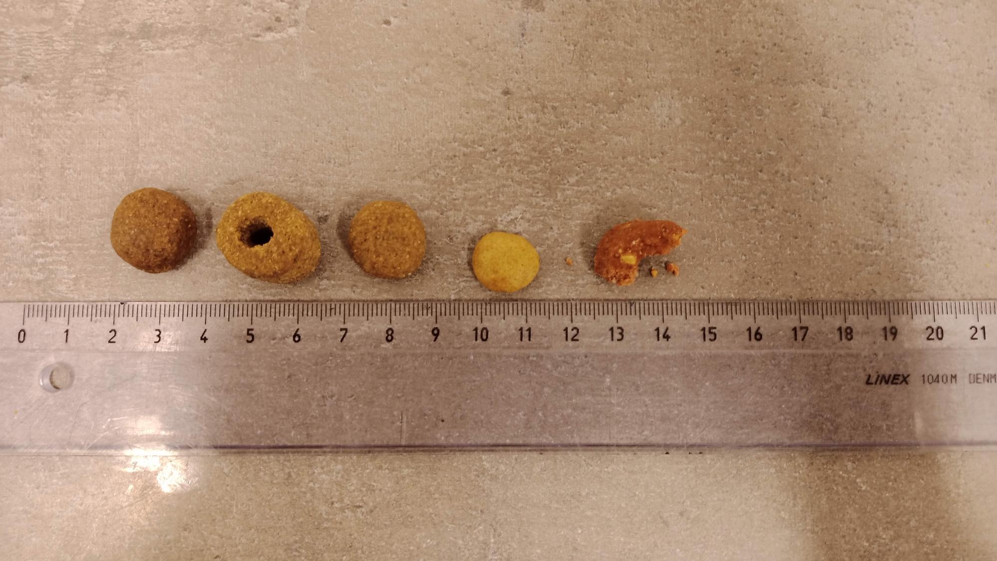

Foto van de veel gebruikte koeken
Ik heb nog eens nagevraagd. We werken al met een universiteit maar helaas is dit al jaren aan de gang en is er nog niks uitgekomen. Ik ga zelf wat proberen!
Ik kan 3d modellen en een vriend 3d printen dus dat aspect komt wel goed.

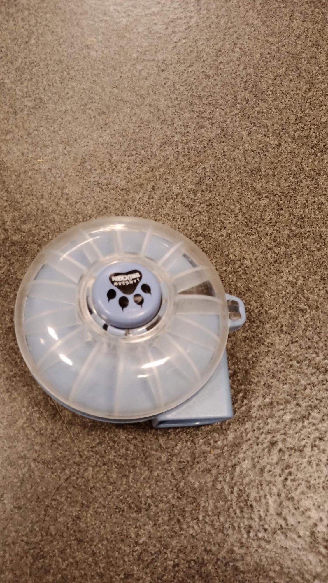

Verder heb ik op mijn werk dit apparaatje gevonden.
De knop is te zwaar en bediening onhandig voor mensen met een handicap maar ik denk dat ik dit mechanisme wil namaken!
Dit voorkomt meerdere brokken dispensen wat we niet willen.
Het schiet de brokken weg, dit zou ik niet willen. Gewoon laten vallen in een opvang bakje.
Het moet echt elektronisch en niet mechanisch. er zijn clienten die geen kracht kunnen zetten dus ik ga op zoek naar een bestaande knop die makkelijk in te drukken is.

Helaas is dit te moeilijk om te bevestigen, Zwaar, er komen te veel brokken uit. De knop moet ook maar 1 functie hebben. Dit kan te makkelijk fout gaan. Ik yeb deze inderdaad al bekeken! Helaas te duur om te kopen en uit elkaar te trekken. En de fabrikant gaat dat vast ook niet chill vinden. Zoals hij nu is werkt het helaas niet voor wat wij zoeken.

De koeken vallen in een bakje en moeten niet afgeschoten worden.

Struikel je hier niet over de woorden? Een implementatie met een nokkenwiel (zoals door mij aangedragen en door @erik1234 nagekauwd) is niet electronisch, enkel electrisch. Een drukknop komt er altijd aan te pas, tenware je een soort aanraakding zou toepassen maar dat zal weer te gevoelig zijn, misschien? Dan nog is dat aanraakding misschien wel electronisch, maar in het geheel van het project kan het als een zwarte doos beschouwd worden zodat het project nog steeds "electrisch" blijft. Tot zover de woordenklieverij (waarvoor ik een slechte reputatie heb, alhier :( )
Drukknoppen of aanraakschakelaars zijn er sowieso te kust en te keur in de handel. Voor een extreem voorbeeld: https://nl.aliexpress.com/item/32797754457.html?spm=a2g0o.pr...b201603_53 Overweeg om de aansluiting naar buiten te voeren, bv. op een kroonsteen, zodat er voor verschillende gebruikers aangepaste knoppen kunnen toegepast worden. Je zou zelfs, voor gebruikers die het met knoppen erg moeilijk hebben, herkenning van een fluittoon of een ingesproken stem kunnen toepassen. Dat is misschien een volgende stap, als je eenmaal iets hebt dat werkt, toch minstens voor sommige gebruikers.
Het apparaatje dat je toont is heel erg vatbaar voor het idee van de nokkenschijf: ik zie er zestien vakjes in, dus dan zou je er een ring moeten rond maken met 16 inkepingen erin. Die kan uit een 3D-printer komen, maar een prototype zou je net zo goed uit hout, mdf, of aluminium kunnen zagen.
Enne, dat je al jaren met een universiteit "werkt" zonder dat er iets van komt, dat verbaast me niet: dit is ver beneden het universitaire niveau, nogmaals dit is iets voor 16-17-18-jarigen.

Volgens mij is dat roterende ding gewoon een prima plan. Lekker eenvoudig. Mechanisch precies op de juiste plek een schakelaar maken voor een nokkenas is ook lastig. Als je dat nu gewoon met een stappenmotor in software doet?
Dat roterende ding is in de basis gewoon een vlakke plaat met als een klok 12 (of 16) schotjes er op. behuizing er omheen bouwen, op 1/12 de bodem weglaten en een geleiding naar het opvangbakje. Als je het klein houdt, kan het zijn dat gewoon stappenmotor direct op de as kan. Geen gezeik met overbrengingen. Anders een tandriem regelen.
Om de boel te vullen heb je bovenop de constructie een luik. Luik open 12 brokjes d'r ingooien luik dicht. Of je dat scharnierend maakt of een schuif moet je zelf maar zien.

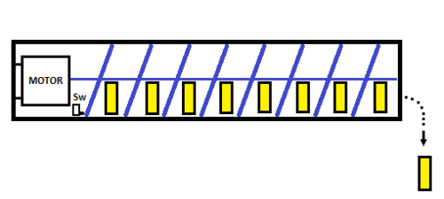

Ik denk toch dat een buis met daarin een schroef het meest simpel en robuust is voor op een rolstoel.
Buis is simpel tegen de zijkant van de rolstoel te monteren en robuust.
Dat ronddraaiende apparaatje met 16 kamertjes is leuk voor thuis, maar ziet er niet echt stevig uit voor rolstoelmontage. (moet liefst niet iedere dag kapot zijn)
Daarbij zul je dat waarschijnlijk ergens voorop moeten monteren, wat me ook niet fijn lijkt voor de 'berijder'...
Je kunt alles binnenin de buis monteren (met schakelaar)...
Ah ja ik snap wat je bedoelt met het bevestigen. Maar kun je zulke schroeven ergens kopen of moet ik creatiever nadenken?
Valt zo'n schroef niet te 3D-printen? Eventueel stukje bij beetje?

Dergelijke schroeven zijn prima met een 3D printer te maken.
Alleen iemand vinden die dat voor je kan doen dan ben je al een heel eind.
