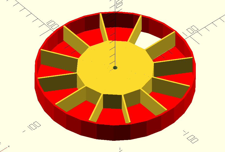

Maar het idee van die 16 (of hoeveel dan ook, zeg maar "N") vakjes in een kringetje is voor mij nog niet afgeschreven. Sta me toe even hardop te denken:
* het draaiende deel (ik noem het maar "het wiel", maar "de taart" zou ook kunnen) bestaat uit N identieke stukken, die er uitzien als stukken uit een taart of een pizza gesneden (spieën, zeggen we hier in het Zuiden). Ik kan me goed een pythonscript voorstellen dat de vereiste p-code genereert, in functie van de parameters N, diameter, hoogte. De spieën worden aan elkaar gelijmd tot een compleet wiel met N vakjes, en die vakjes zijn boven en onder open. Ze bestaan dus eigenlijk enkel uit 1 zijkant en een ronde buitenkant. Misschien misschien kan zelfs het tandwiel onderaan er bij in ge-3Dprint worden? Dat lijkt me tricky, maar nogmaals, ik heb er geen ervaring mee. Aan de vakjes is ook een horizontale kraag, waarin telkens een uitsparing voor de microswitch.
* Boven het wiel komt een deksel, dat kan worden afgenomen om N-1 koekjes te laden. Deksel voldoende zwaar en/of stevig bevestigd anders heeft de hond gauw genoeg de weg gevonden.
* Onderaan het wiel komt een bodemplaat, vast opgesteld, waarin één gaatje uitgezaagd/uitgespaard dat overeenkomt met 1 vakje van het wiel.
De bediening komt er nu op neer dat het wiel telkens 1 vakje verder wordt gedraaid, zodat het koekje in dat vakje door het uitgespaarde gaatje kan vallen.
Als je het héél lief vraagt probeer ik het uit te tekenen, maar tekenen is niet mijn beste capaciteit... Toch zie ik het apparaat zo voor mijn ogen!
Even met Openscad bezig geweest.

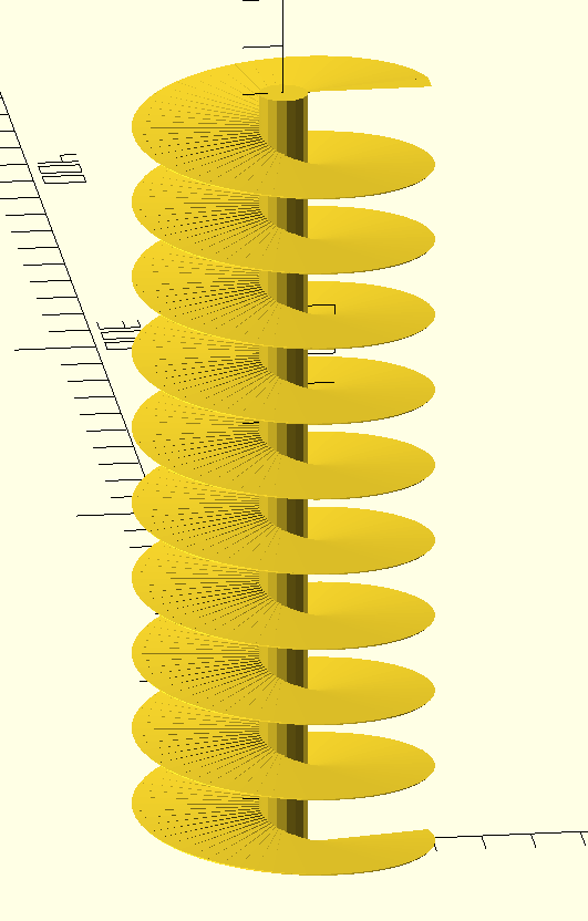

En de schroef:

Prachtig, @rew! Je maakt me stinkend jaloers!
Ziet er goed uit! Ik vind Openscad ook fijn om mee te werken.
(even wennen, maar met een paar regels code maak je dan ook de mooiste dingen...)
Als het toch een 'wiel' versie zou worden, zou ik die vertikaal monteren (ergens aan de zijkant), met het gat ook in de zijkant. (vertikaal is dat dus de onderkant)
Is nu eenmaal veel makkelijker en robuuster te monteren en neemt dan weinig plaats in.
(horizontaal zou 'ie ergens voor de berijder zitten, lijkt me onhandig en gauw kapot bij in/uitstappen)
Oh. Dan heb jij een ander beeld van hoe de "opstelling" gaat worden dan ik. Ik had gedacht dat de koekjesautomaat een vaste opstelling in de woning zou zijn en de gebruiker evt in rolstoel of niet koekjes zou kunnen geven. Maar inderdaad: verticaal opstellen en in een andere wand het gat maken kan ook. Daar had ik dan weer niet aan gedacht.
Voordeel van deze opstelling is dat je door de klep erboven op te tillen je de boel kan vullen. Terwijl verticaal ik nog even geen mogelijkheid zie om hem makkelijk te vullen. Tja, in die opstelling kan je ook een klep maken, maar dan moet je dus de koekjes voldoende diep er in leggen dat ze er niet uitvallen. Is te doen hoor.

Slim! Ja ik begrijp de schroef nu. Kan ook zeker een goede optie zijn. Ik ga eens kijken bij de rolstoelen op ons werk waar ze handig zouden kunnen bevestigd worden.

Ik denk dat de taart variant makkelijker te vullen is dan de schroef. Al heeft de schroef een handigere vorm en kan mogelijk meer koeken in. Meer compartimenten zonder dat het heel groot en breed word. Alleen langer

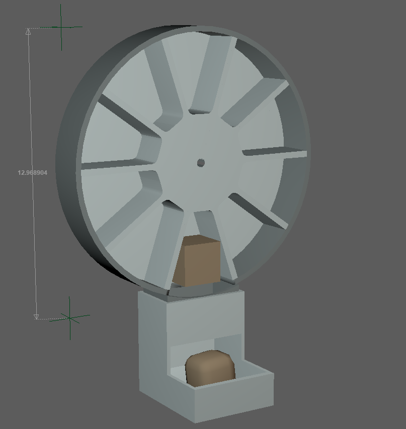

Een eerste opzet. 10 compartimenten. dan hoeft hij niet super groot om de koekjes er in te laten passen.
Het bruine vierkantje is 2x2x2 cm.

Ik denk dat een klein DC motortje met gearbox (5~10rpm) veeel simpeler en betrouwbaarder werkt.
Als die stappenmotor een stap overslaat of iemand houndt het wiel kort tegen, dan is de timing van slg en moet je de boel weer goedzetten.
Je moet dan bovenin (of achterin) een gaatje maken, en daar een microswitch monteren. (motor stopt dan als er een 'schoep' voorbijkomt)
De startknop overbrugt dan deze microswitch, om een nieuwe stap te starten.
https://media.rs-online.com/t_large/F0338282-01.jpg
Een reedrelais of Hall switch kan ook. (dan heb je geen gaten nodig, maar wel een magneetje aan elke 'schoep')
