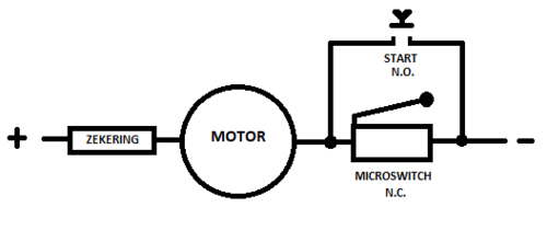

Ja...@lambiek: Waarom ingewikkeld maken met drivers en/of controllers als alles wat je nodig hebt 1 microswitch (en evt. zekering) is...?
1 microswitch? Dat is toch niet genoeg of mis ik wat...

@lambiek: Waarom ingewikkeld maken met drivers en/of controllers als alles wat je nodig hebt 1 microswitch is...?
Met alleen een microswitch, knap.
Je zal een start commando moeten geven, dat commando moet overgenomen worden en door de microswitch uitgeschakeld worden. Dan heb je nog een stukje beveiliging nodig tegen vast lopen.
De TS heeft het over eventueel terug draaien, dan heb je al een H_brug nodig.
Maar goed het is het feestje van de TS, ik vind het goed.

Er is geen set/reset nodig, dat doen de microswitch en startknop. En de beveiliging is de genoemde zekering. (die gaat eruit bij geblokkeerde motor.)
Owh, hoe krijg je je motor van zijn plek dan als je eindschakelaar bediend is.

Niet zoals Arco zegt. Of je moet de drukknop en de eindschakelaar parallel zetten, de ene als verbreek en de andere als maak.
Motor draait totdat de eindschakelaar een nok tegen komt, eindschakelaar wordt verbroken, motor stopt. Als de startknop ingedrukt wordt gaat de motor draaien, eindschakelaar sluit, motor blijft draaien tot dat de eindschakelaar weer verbroken wordt.
Het kan, maar ik vind het een matige oplossing.
Als het geheel vertikaal is gemonteerd, kunnen er geen koekjes tussenkomen (hoe zou dat moeten?)
Schema was zo bedoeld:
@lambiek ↓ : aangepast...

Op 30 augustus 2019 15:46:01 schreef Arco:
Schema was zo bedoeld:[bijlage]
Dan ken je honden koekjes nog niet goed genoeg. die komen overal klem te zitten..
Ik zie nu dat de nok van de eindschakelaar in een uitsparing valt, dan moet de eindschakelaar een maker zijn in plaats van een verbreker.

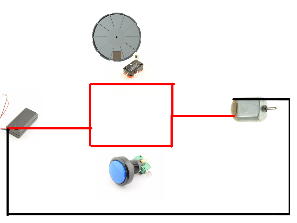

Op 30 augustus 2019 16:03:37 schreef Karlijn:
Aha.. Zo dus..Ik ken al die schema symbolen niet
Zo ja.
En als je er een dubbele wisselschakelaar bij zet, kun je ook nog de draairichting omdraaien.
Op 30 augustus 2019 15:41:45 schreef Lambiek:
Niet zoals Arco zegt. Of je moet de drukknop en de eindschakelaar parallel zetten, de ene als verbreek en de andere als maak.[bijlage]
Alleen de eindschakelaar snap ik nog niet helemaal. WAt bedoel je daar mee? de microswitch? Denk het wel he
En als dit een matige oplossing is wat zou jij dan doen? Met zon 12F683 wat je noemde?
