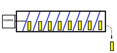

Ik ben nieuw in deze wereld en heb een project wat ik graag zou willen maken. Hier heb ik wel veel hulp bij nodig want ik weet er nog niks van af.
Graag jullie tips en ideeën!
Doel:
Bij het drukken op een knop moet er een koekje verschijnen in een bakje. (Ik werk met honden).
Een dispenser dus.
Zelf dacht ik aan een stepper motor die in increments draaide maar kan me voorstellen dat jullie meteen creatieve en praktischere oplossingen hebben.

Bij een relatief klein aantal koekjes is een soort schroef (die steeds 1 slag draait) het simpelst.
De zorg moet dan wel de koekjes elk in een slag van de schroef gooien.
(voordeel is dat je de hoeveelheid aan kunt passen (1 of meer koekjes per keer)
(voordeel is dat je de hoeveelheid aan kunjt passen (1 of meer koekjes per keer)
Dit geeft ook meer flexibiliteit met het formaat koekje!

Het hoeft geen stappenmotor te zijn, en er hoeft helemaal geen processor bij te pas te komen.
Stel je maar het eerste het beste gelijkstroommotortje voor, dat in principe altijd aan de batterij hangt. Behalve dat het het koekje aflevert, op welke manier dan ook, draait het een wiel waarin een nok is uitgespaard. In die nok valt de schakelarm van een microswitch. De microswitch staat in serie met de voeding van het motortje, zodat het stopt als de schakelarm in de nok valt. De drukknop van de gebruiker staat parallel over de microswitch; zodat men door op de knop te drukken alsnog het motortje start. Men moet wel lang genoeg drukken, zolang tot de microswitch is omgeschakeld.
Als je twee nokken uitsnijdt uit het wiel krijg je een halve toer voor elke knopdruk, enzovoort.
Ik krijg dit zelf niet goed uitgetekend maar ongetwijfeld zal er desgewenst wel iemand me bijspringen.
Sowieso zijn de uitdagingen van dit project veel meer mechanisch dan electrisch/electronisch.
Een processor wordt pas zinnig als er een heel klank- en lichtspel dient aangestuurd, wat de hond misschien wel grappig kan vinden, en het kan ook helpen om scholieren te motiveren. Maar nodig is het volstrekt niet.
V.w.b. die scholieren: ga gewoon eens praten met een of andere (leerkracht op een) technische school; snaken (m/v) van 16-17 moeten dit aankunnen, mits wat begeleiding.
Tenslotte onderschrijf ik volop de eerdere aanbeveling om twee keer na te denken over het aspect "veiligheid"!
Een DC motortje met vertraging is inderdaad al genoeg: https://nl.aliexpress.com/item/32323952142.html?spm=a2g0o.pr...b201603_52
Je hoeft dan alleen een timertje toe te voegen om de motor een bepaalde tijd te laten draaien. (zo'n timerprintje heb je op Ali al voor een Euro...)
(met zo'n schroef steekt het niet op een cm meer of minder)
