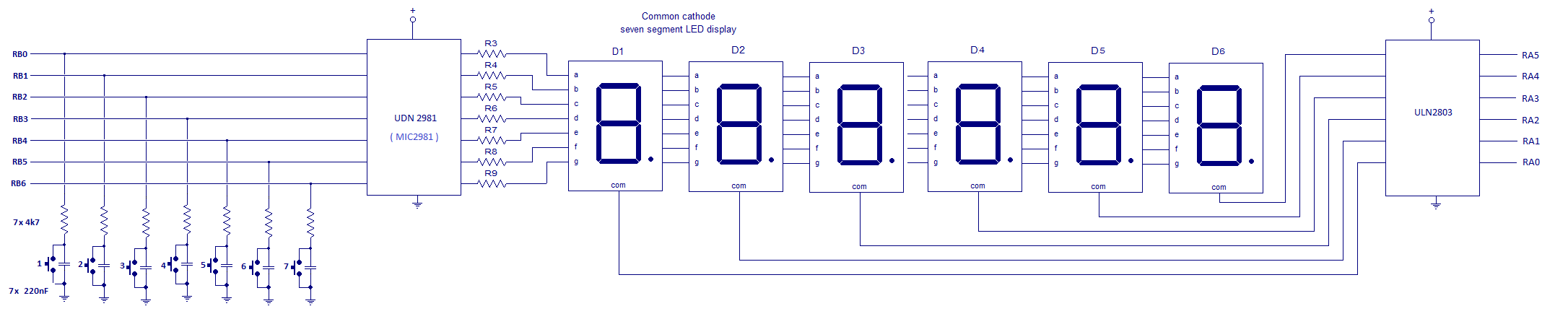

Wel een hele simpele schakeling, de transistoren kun je nog door een ULN vervangen. Hi-side kan met een UDN2981 driver.

Even niet lettende op de overkill, maar als ik echt beginner was zou ik me niet wagen aan multiplexen (timing kritisch), of schuifregisters (serieel klokken etc.). Ik zou dan lekker alles parallel doen.
Het schema van deKees wat betreft de ULN, maar ipv de schuifregisters zou ik parallel registers als een 74LS374 of 74LS574 gebruiken.
TS heeft een ATMega, pennen genoeg, data parallel zetten op de registers en een ATMega IO pin per IC om in te "Latchen".
Dan ben je qua timing zo goed als onafhankelijk.
Mocht er belangstelling zijn voor deze methode wil ik wel een schema'tje tekenen.

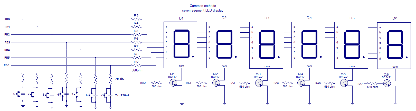

Multiplexen van dit soort displays is zo oud als de weg naar de Peel. Tried, proven en tested technology. Wordt dagelijks overal voor gebruikt. Je LED-rekenmachientje uit 1972 deed het ook al.
Don't Panic!
Klopt, multiplexen is goedkoop en goed te doen.
Maar gaat wel ten koste van de licht opbrengst. Dat rekenmachientje uit 1972 was volledig nutteloos buiten in de zon.

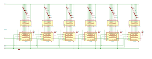

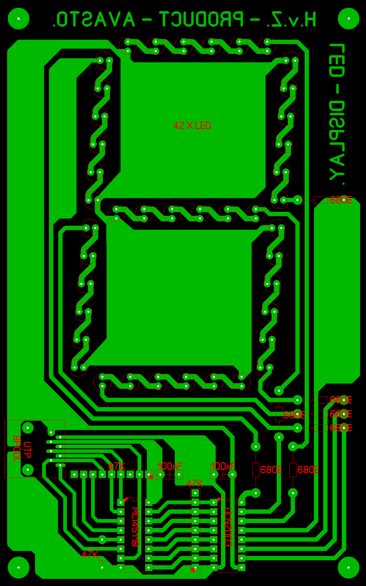

Ik zou in dit geval een klein printje maken om een enkele digit aan te sturen, met een schuifregister en een ULN erop. Dan kun je er zoveel achter elkaar zetten als je maar wilt met een klein aantal draden tussen de digits.
Als je alles parallel wilt aansturen dan krijg je 50 draden vanaf je arduino. Kan ook wel maar is veel bewerkelijker en een extra digit gaat niet meer.
50 is wat overdreven :-)
8 Datalijnen (naar iedere digit).
2 Voedingslijnen (naar iedere digit).
1 Clock en evt reset.
Kom ik op 12 per digit, waarvan er 10 (data en voeding) doorgelust kunnen worden.
Is juist weinig timing kritisch! (wat sneller of langzamer maakt weinig uit)
Als je daar een timer voor gebruikt is dat trouwens rotsvast in een paar regels code. Pseudo voorbeeld (timer bijv. iedere 2mS):
pic basic code:
TimerInt:
  portA = 0
  PortB = digitdata[digcount]
  PortA = 1 << digcount
  Inc(digcount)
End TimerInt
