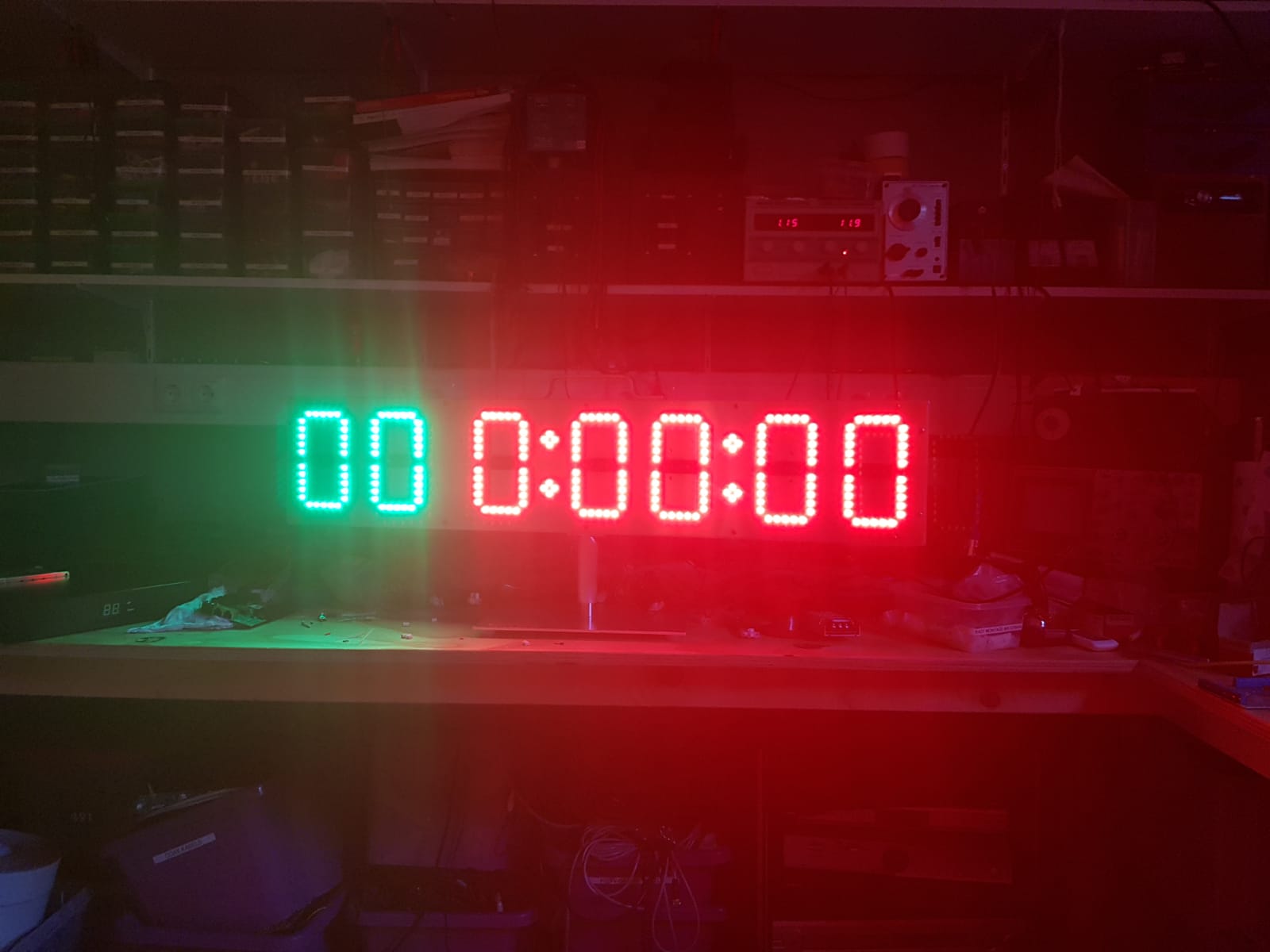

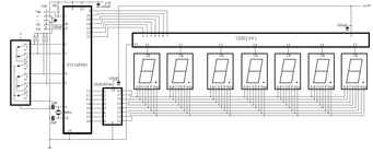

Inmiddels ben ik al aardig op weg en heb een schema die ik heb na gebouwd en klaar is. Echter zit daar een pic in die ik dus niet kan programmeren. Ik had daar iemand voor maar die gene is erg druk dus het blijft hangen daar op. Aankomend weekend heb ik een wedstrijd waar ik hem graag bij wil gebruiken. In de bijlage een schema die ik gebouwd heb. Verder is mijn bord klaar op de ene PIC na :) ;(
Wow, mooi gemaakt.
7 cijfers? voor wat dienen die?
En welk toetsen heb je daar, voor wat dienen die?
Tegen het weekend? absoluut geen druk ;)
De 2 groene digits zijn ronde tellers en de 5 rode digits zijn voor de stopwatch. Hier heb ik er 5 voor gebruikt omdat een wedstrijd niet langer duurt dan 9 uur dus dat scheelde ruimte gewicht enz.

Dat zijn dan 6 ingangen en geen 4 zoals in uw tekening of gebruik je de + en - knop voor de reset als je ze gezamenlijk indrukt?
Is de print al gemaakt?
Volgens mij werkt het zo valt er 1 signaal weg dan is het start of de andere dan ist stop en de beide signalen dan is het reset kan dat?
En ja de printplaat is klaar zit al in de behuizing enkel de pic op de ic voet drukken.
Je moet dat niet aan mij vragen hoe het werkt, ik moet het zeker weten.
Ik ga er voorlopig vanuit dat je een NC contact hebt voor start en stop en als je beiden indrukt krijg je na bv. 1sec een reset.
Ik zou NO contacten kiezen, maargoed...
Ik wil ook pin27 gebruiken ipv 6 voor digitselectie, voor de eventuele programmering speelt dat geen rol.. spoortje onderbreken en draadje leggen?
Je zult ook een 20Mhz kristal nodig hebben en een 16F876a die pin compatibel is, de enige 28pins die ik heb om te proberen.
Kun je zelf de pic programmeren als je het (hex)programma krijgt of laten programmeren? anders mag je het uitsluiten voor dit weekend en eventuele aanpassingen.
edit: mijn 16F876a zijn allemaal smd exemplaren, die kun je waarschijnlijk niet gebruiken(opsturen) en zul je die zelf moeten kopen en (laten) programmeren, dat kan bij Voti, zie advertentie op CO.

Dat nieuw schema is in mijn ogen niet betrouwbaar genoeg maar ik kan het ook mis hebben.
