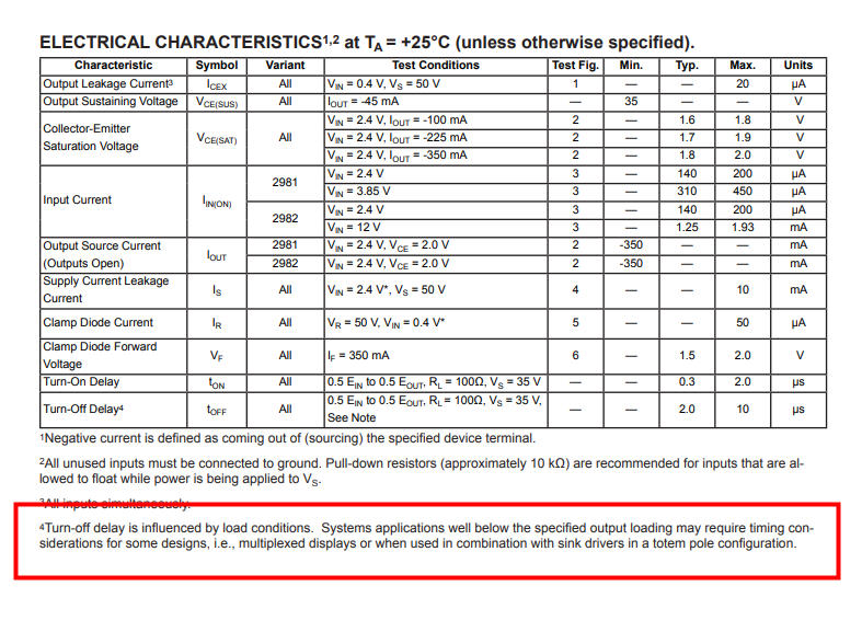

Na het herlezen (met een houten kop
) van de reply's van gisterenavond.. met deze nogmaals een aanpassing gedaan aan de software.
Nu worden UDN2981 en ULN2803 inputs op 0 gezet, dan een delay-10µs en daarna de selectie- en segmentbytes op de ingangen gezet.
Probeer dit eens als je tijd hebt.
Zo leer je meteen ook vlotjes een pic te programmeren
edit: een extract van de UDN2981, en dat is, denk ik, precies wat hier aan de hand is, maar we gaan dat oplossen..zeker weten.
EDit: ik heb alle voorgaande versies verwijderd zodat er geen misverstanden kunnen ontstaan.
Dat is de 'vloek' van moderne led displays...
(oudere led displays waren veel minder gevoelig/helder, dan was het niet eens opgevallen, zo'n kort flitsje...)
Is een samenloop van omstandigheden. Als i.p.v. de UDN een echte switcher gebruikt was als de 2N2222, dan was er ook niets gebeurd.
(de 2N2222 heeft een off-time van 10nS t.o.v. de UDN met 10 uS...)-
Ik heb een paar keer gehad dat eerst de data werd veranderd en dan van display switchen. (da's maar 250nS ofzo, en toch zie je dat...)

Bedankt voor de complimenten. Het is een mooi projectje geworden zo! mijn dank gaat ook zeker uit naar @MGP
Bij de laatste versie hex bestand lijkt het opgelost te zijn! Ik ga nu eens kijken naar een gemodificeerde remote control. Het werkt mooi zo maar het zal ook vast met wat kleinere relais moeten kunnen of op een andere manier.
