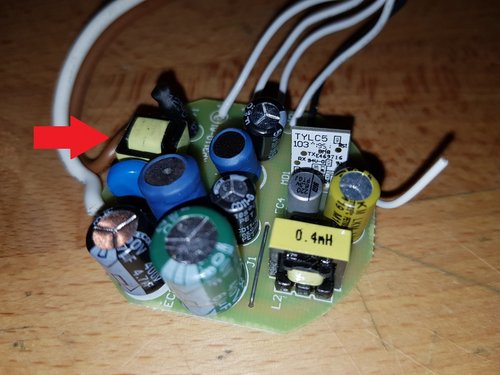

Precies, hier is geen scheiding, ook niet tussen (3.3/5V) hulpspanning en led voeding
In een voeding is het normaal dat er een scheiding (galvanisch) tussen de hoog/laag-spanning is aangebracht, maar in het LSC ontwerp lopen deze draden I2C, VCC (5VDC), GND en 270/350VDC behoorlijk dicht bij elkaar.
Er is hier geen galvanische scheiding, de massa's van beide spanningen zijn gemeenschappelijk.

Is het voor een lamp een probleem als het 5V deel aan netspanning hangt? Zo ja: waarom? Zo nee: waarom zou je dan moeite doen om het te scheiden?
Wanneer ik bijvoorbeeld kijk naar de gemiddelde (in EU verkochte) E27 "filament" lamp of GU10 spot dan proppen een groot gedeelte van alle fabrikanten hun elektronica in de base.
Ik kan me niet voorstellen dat daar een goeie scheiding aanwezig is.
Wat zou het nu van een dergelijke scheiding mogelijkerwijs kunnen zijn?
Want uiteindelijk wordt dit wel in NL verkocht met een zelf aangeschreven CE keurmerk.

Gokje wagen: in de manual staat dat je de groep uit moet zetten, lamp ophangen, lamp dicht maken, groep aan zetten. Probleem opgelost.
Als je een losse stek(k)er koopt en die moet je aan een snoer zetten, dan kun je toch ook gewoon bij de pootjes? En bij een contra stekker ook. Tot het ding dicht is. En dan mag de spanning erop.
Hoe dan ook, al sinds de uitvinding hangen elektrische lampen thuis gewoon rechtstreeks aan het lichtnet (vandaar de naam lichtnet, trouwens).
@EricP wellicht begrijpen we elkaar verkeerd, maar ik probeer juist te weten te komen of het erg is dat zo'n type lamp geen (galvanische) scheiding heeft.
En ik probeerde uit eigen (gelimiteerde) ervaring met PSU's een risico analyse uit te voeren op dit LSC ontwerp.

Er is een transformator geplaatst tussen de netspanning en de rest van het circuit, waarom is deze voeding dan niet galvanisch gescheiden?
Op 30 juli 2020 22:16:14 schreef EricP:
Dan is het lampje stuk. En wat is nu het probleem??
Dat de lamp stuk is geen probleem, echter de elektronica die niet berekend is op zulke hoge spanningen kan wel in de brand vliegen, het zal niet de eerste keer zijn dat een elektronisch apparaat brand veroorzaakt.
Hier staat duidelijk op 350V DC !!!
Trafo ≠ scheiding. Dus het zou kunnen. Maar het feit dat er iets met gewikkeld draad in zit, wil niet zeggen dat het gescheiden is. Daarnaast moet je 'galvanisch gescheiden' ook nog even in een context zien. Voor iets wat op 9V batterij prima werkt, is een blad papier een prima galvanische scheiding. Voor 10kV is het eh... wat mager zeg maar.
Is dat zo? Dit is dus wederom geen vraag, maar gewoon een niet onderbouwde stelling. Leg eens uit? Waarom vliegt electronica die 'niet voor een dergelijke spanning berekend is' in brand?
Daarnaast... wat merkt een component ervan of-ie aan aarde hangt of op 500V ofzo staat? Heb je wel eens een vogel op een hoogspanningskabel zien zitten? Die vogel is vast niet berekend op 100+kV. Toch vliegt-ie (en niet in brand).
En jij denkt dat dat aan een 'galvanische scheiding' ligt??
Op 31 juli 2020 00:49:08 schreef Nighthunter:
Dat is geen transformator, dat is (een stuk van) het common mode netfilter.
Je wilt niet weten in hoeveel apparatuur dit soort voedingen zitten waarbij de laagspanning direct verbonden is met de netspanning. Dat is geen enkel probleem.

Wat is jou mening over het LSC RGBCCT plafondlamp PCB ontwerp en waarom?
[Bericht gewijzigd door Nighthunter op (18%)]
EricP, Nighthunter, jullie hebben je allebij ingegraven in je eigen stelling, maar volgens mij zijn jullie het minder oneens dan jullie zelf denken...
Zoals ik het lees bedoeld Nighthunter ook "waarom zit dit eigenlijk op deze manier in elkaar", waar EricP vooral het "dat lijkt me ongewenst" leest.
Anyway, terug naar de techniek: De netscheiding is juist goed: alle uitvoer naar de gebruiker is optisch gekoppeld ;) :P (Het is een lamp. Die 5V komt niet naar buiten. In een ouderwetsche gloeilamp is er niet eens een 5V)
Tsja, omdat er een microcontroller in zit en je die zou willen updaten wil je -op dat moment- een van het net gescheiden 5V. Die komt uit de USB poort van je computer :)
Verder de scheiding tussen 5V en spanning van de leddriver, om te voorkomen dat er dingen stuk gaan. Er gaan blijkbaar geen dingen stuk, dus die lijkt dan ook voldoende, maar er zijn ook gewoon richtlijnen voor.
Als ik snel even zoek op IPC pcb clearance, dan komt https://www.smpspowersupply.com/ipc2221pcbclearance.html naar boven. Als ik dat correct samenvat 0,5 mm voor elke 100 V, plus 2.5mm als het boven de 500V is. Dus als er 1.5mm tussen 270V en 5V zit zou het goed moeten gaan.
Richtlijn maakt onderscheid tussen internal/external en al dan niet gecoate geleiders, dus het ligt wat ingewikkelder: ik ga uit van uncoated external tracks. Volgens de tabel is dan zelfs 1.25mm genoeg. Onder de 100V rekenen ze ook weer anders, trouwens. Niet dat de natuurkunde dan anders is, er zit waarschijnlijk marge in boven de minimaal benodigde afstand die onevenredig gaat meewegen bij hele lage spanningen. En dit gaat uiteraard allemaal over onderlinge afstand tussen sporen. Niet over isolatie van spanningen tegen aanraken, daar zijn andere normen voor (die ik eveneens zou moeten nazoeken als ik iets ontwierp met netspanning, maar gewoon een standaard dubbelgeisoleerd netsnoer voldoet iig, en een paar centimeter lucht met daaromheen weer een stevige behuizing zal ook wel voldoende zijn.)
Je zult daar een context bij moeten geven om een zinnig oordeel te hebben. Daarnaast is het moeilijk vanaf een paar foto's te beoordelen, dus ik beperk me tot een eerste indruk...
Het is goedkope brol - je ziet dat het aan alle kanten zo zuinig mogelijk gemaakt is.
Of dat goed of slecht is, hangt van de ontwerp doelstelling af - die ken ik niet, dus daar kan ik je geen oordeel over geven.
Het goedkope spul is doorgaans niet zo goed voor de levensduur. Maar toch gaat het verrassend lang goed.
Het is ook niet zo goed voor robuustheid. Dit soort dingen kunnen vaak slecht tegen rommel op het net. Wederom: of dat erg is, hangt van de ontwerp criterea af. Het zal niet goed zijn voor de levensduur.
Qua veiligheid: het valt heel erg mee met 'in de fik gaan' van electronica. Verreweg de meeste zooi die vlam vat, doet dat op een rot contact op een plek waar enige stroom loopt en waar brandbaar materiaal in de buurt is.
Hier loopt nauwelijks stroom. Dus daar zal de oorzaak niet liggen. Dan moet je een defect hebben waardoor er meer stroom gaat lopen. Maar ook weer niet zo veel dat een printbaan weg vlamt. Is is vast een scenario te verzinnen waarin dat kan. Doorgaans wordt er een onderdeel zo heet dat dat ofwel een onderbreking wordt (dan is het probleem opgelost) of een volle sluiting wordt en er wat anders weg brandt, soms een zekering (dan is het probleem ook opgelost). De situatie dat het langere tijd heet wordt en dan ook nog 'brandstof' in de buurt heeft, is best 'moeilijk'. Ik kan vanaf hier geen oordeel geven over hoe brandbaar de rest van het materiaal is, dus ook daar: geen gefundeerde mening. Houd er eens een aansteker onder en je hebt een indicatie.
Zou je het moeten kopen? Nou ja, ik ben geen fan van LED bagger. Dus ook niet van LSC. Maar wat er aan LED zooit hangt... Daar zit wel wat LSC tussen. Je merkt ook dat het bovenstaande op gaat. Lampje wat een flits geeft als de koelkast uit gaat... Hoort natuurlijk niet, maar werkt wel zo. Nou maakt die lamp nauwelijks uren, dus het aantal keren dat zoiets gebeurt is laag, en daarmee gaat het weer lang goed. En dus haalt het een redelijke leeftijd (dat is wat anders dan een redelijk aantal branduren).
Als je het je kunt veroorloven, dan zou ik liever een iets betere kwaliteit kopen (maar dat is een kwestie van smaak). Het is echter moeilijk om zoiets te beoordelen. 'Duurder' is geen maatstaf voor 'beter' en Flipse en Osram verkopen ook bagger...
Heb je wat aan dit antwoord? Waarschijnlijk niet :) Er ontbreekt gewoon teveel context en teveel informatie om concreter te kunnen zijn.
Dan lijkt dit voor het PCB in orde, maar de connector lijkt behoorlijk veel op de connectors die JST maakt.
Die volgens de fabrikant tot 250V aan zou moeten kunnen.
Kan dit kwaad wanneer ze in dit geval gebruikt worden voor 270/350VDC?
Op 31 juli 2020 11:31:32 schreef Lucky Luke:
Op de gebruikte bedrading staat 300v beschreven.
En volgens de tabel moeten ze 0.4mm uit elkaar zitten, of bedoelen ze hier de isolatie mee?
Ze worden dus buiten spec gebruikt, kan dit kwaad?
