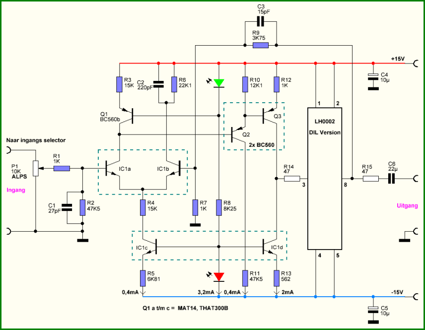

Ik heb het schema gevonden van de voorversteker die ik vele jaren met plezier gebruikt heb.
Het schema heb ik overgetekend met sPlan zodat het wat duidelijker is, het orgineel is met pen getekend.
Dat is dus weer en variatie op het schema uit een Engelstalig tijdschrift.
Maar goed, het schema en de opbouw van de twee kanalen, ik zal de voeding repareren en dan hem weer eens meten.
De metingen die op de tekening staan geven dit aan: 20Hz tot 3KHz 0,0008%THD, welke met de Neutrik meetset is gemeten van mijn werkgever die ik toen had.
De bandbreedte was ruim 2MHz bij -3dB.
De versterking is bijna 5x omdat ik dit voldoende vond voor mijn audiobronnen en de gevoeligheid van mijn eindversterkers.
http://www.bramcam.nl/Audio/MAT04-Preamp/MAT04-Preamp-02.png
De dual PNP transistor die nu vermeld staat als 2x BC560b is in de voorversterker die ik had gebouwd een 2N3808, en die is natuurlijk nergens meer te koop.
Maar de BC560b voldoet daar ook goed.
De buffer is de oude LH0002 en de nummers die in het schema staan zijn voor de DIL behuizing, maar de TO behuizing kan ook en die had ik toen gebruikt.
Ook de LT1010 of de OPA633 is bruikbaar als vervanging van deze buffer, de LH0002 is via ebay redelijk goedkoop te verkrijgen en de LT1010 en de OPA633 zijn nog steeds in productie.

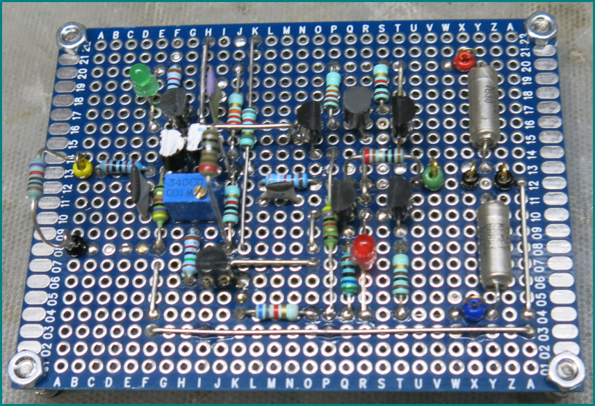

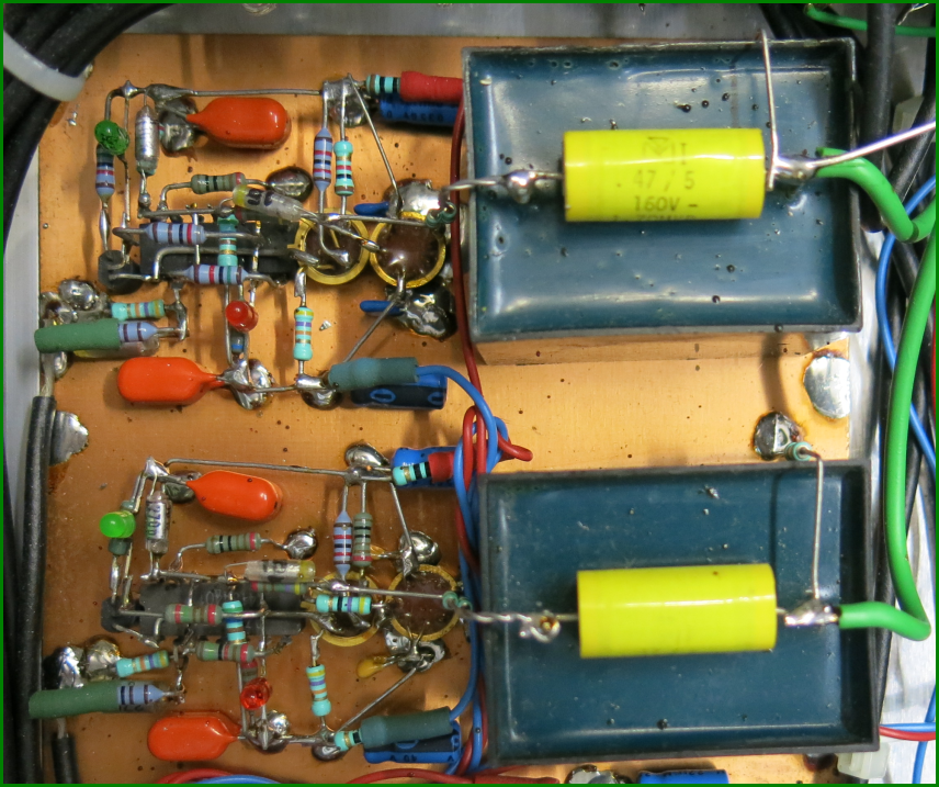

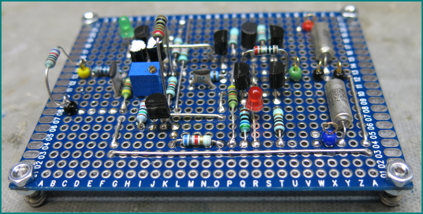

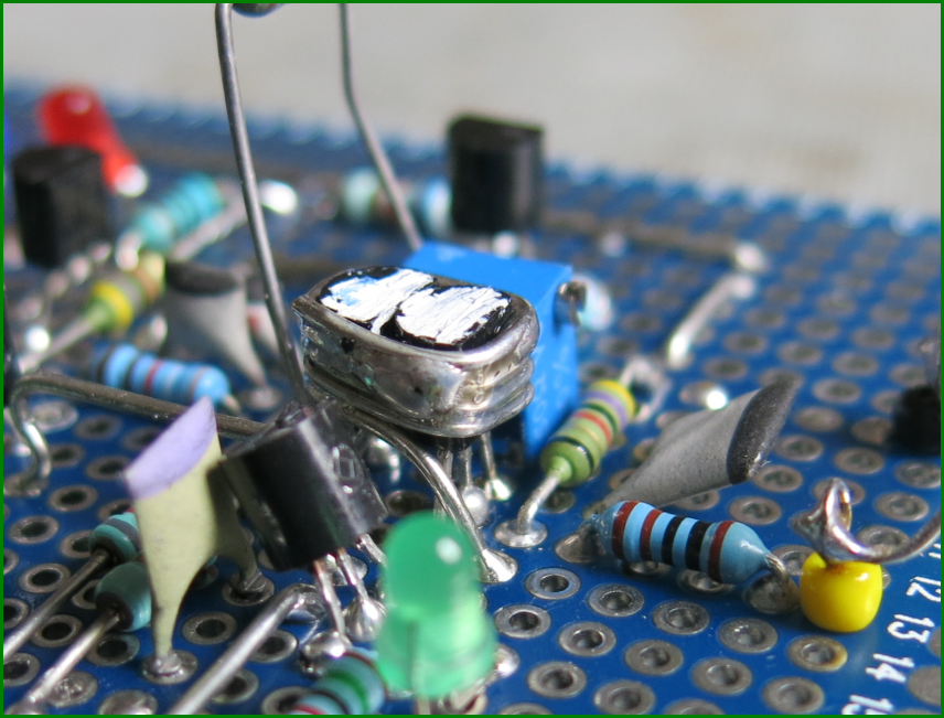

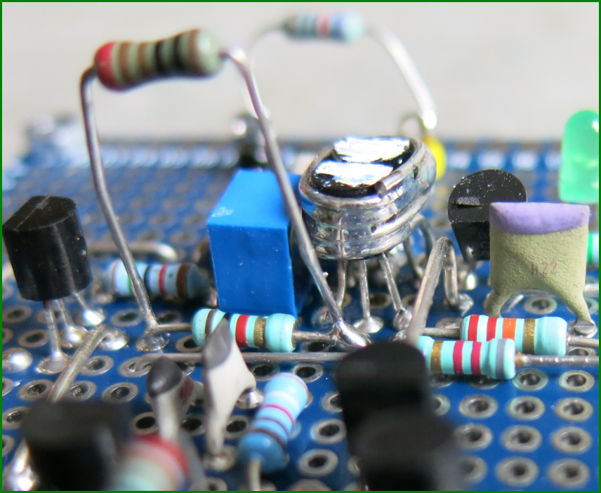

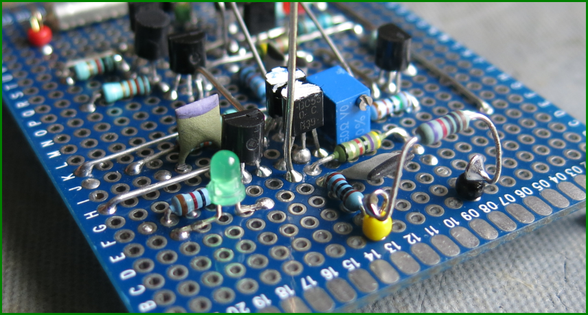

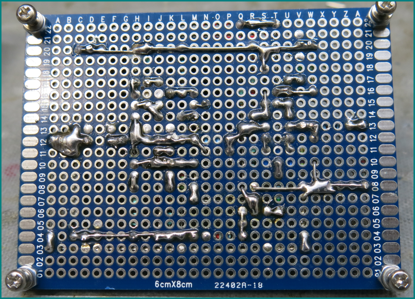

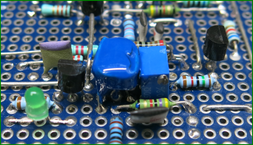

Dit is hoe het toen was opgebouwd, op een stukje koperprint.
Het geheel is weer opgebouwd zoals het schema is getekend, de MAT04 ligt op zijn rug
en aan de linker zijde is de BC560 te zien die als stroombron is geschakeld voor de ingangs transistor.
De eerste TO behuizing is de 2N3808 PNP dual transistor en rechts daarvan ook in een TO behuizing is de LH0002.
Het grote rechthoekige blok is een MKP condensator met daar overheen een kleinere MKP.
http://www.bramcam.nl/Audio/MAT04-Preamp/MAT04-Preamp-01.png
Dit is de meest "schone" voorversterker die ik gebouw had, een echt draadje met versterking.
De versterking van 5x kan natuurlijk wat hoger worden ingesteld als nodig.
In een volgende post zal ik wat uitleg geven over de opbouw van dit schema.
Voor nu even genoeg archiefmateriaal. :-)

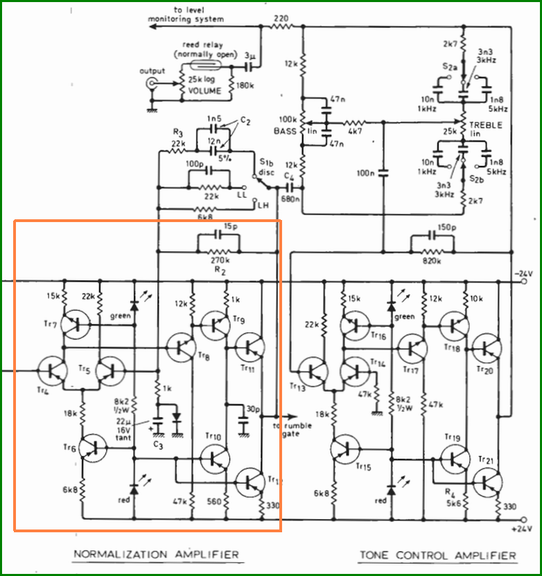

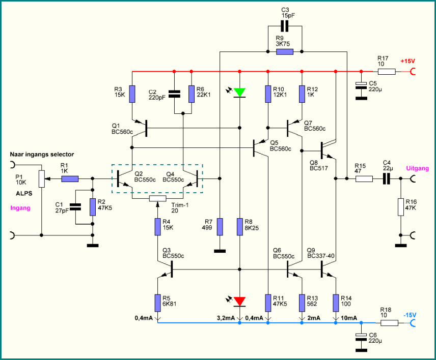

Ik beloofde wat uitleg van dit schema, en dat ga ik nu dan ook doen.
Als eerste heb ik het schema aangepast zodat de nummers van de componenten op volgorde staan, dat is prettiger bij het uitleggen.
Toen ik deze voorversterker ging bouwen en ik denk dat dit begin 90 jaren was wou ik de transistoren gebruiken die ik voor handen had.
Als ik het goed onthouden heb, had ik een aantal samples van Analog gegregen nadat ik de MAT04 op het Sample kaartje van Analog Dialogue had aangekruist.
In die tijd had ik het bedrijf waarvoor ik werkte aangemeld bij Analog Devices voor Analog Dialogue wat ik denk 6x per jaar uit kwam.
In het orginele schema zat er geen LH0002 buffer in maar nog twee NPN transistoren, één als emittorvolger en de andere als stroombron in de emittorvolger.
Uit een aantal dumpprinten had ik de LH0002 gesloopt in de TO behuizing en deze hier toegepast.
De LH0002 is veel beter op zijn plaats dan de orginele opset, deze buffer kan flinke piekstromen leveren en heeft een vrij hoge ingangs impedantie en grote bandbreedte.
Dus door toepassing van wat dump materiaal heb ik de orginale schakeling nog wat beter gemaakt, ook de PNP dubbel transistoren kwamen van dump printen. :-)
Maar goed ik wou links beginnen...
De ALPS Logpotmeter van 10K krijgt zijn signaal van een ELMA ingangskeuze schakelaar en de Tape Source schakelaar.
Het signaal gaat dan door R1 van 1K heen naar de basis van IC1a, R2 van 47K5 zorgt er voor datde basis van deze transistor altijd een DC pad ziet.
Dit voorkomt dat als de potmeter wat ouder wordt je niet hele grote DC sprongen kan gaan krijgen omdat de basis van IC1a dan zwevend wordt.
C1 samen met R1 is een low pass filter(HF filter) en helpt een beetje de collector/basis capaciteit te compenseren van IC1a.
De eerste transistor is ook de eerste echte versterker trap, dat is dus weer IC1a, om de versterking lekker hoog te maken heeft de collector een stroombron d.m.v. Q1 een BC560c.
De tweede transistor in IC1 wordt gebruikt voor het tegenkoppel circuit.
IC1a en IC1b zijn op zijn Engels een "Long Tail Pair" en die werken het beste met een stroombron aan de onderzijde, deze stroombron is dus verbonden met de emittors van IC1a en IC1b.
Er zijn meerdere stoombron delen aanwezich en hierbij wordt gebruik gemaakt van twee LED's, voor Q1 de BC560c is dat een groene LED en voor de twee andere stroombronnen gemaakt met IC1c en ICd
is dat een rode LED, beide LED's worden van stroom voorzien door R8 van 8K25.
Ik ga nu weer vrder met de signaalweg, het signaal wordt afgenoemen van de collector van IC1a en gaat dan naar de eerste PNP transistor Q2 welke samen met Q3 ee nDarlington vormen.
Dit is nodig om de collector van IC1a zo min mogelijk te belasten, R12 geeft een nog hogere impedantie en ook wat lokale tegenkoppeing voor de tweede versterker trap met Q3.
Ook Q3 heeft een stroombron voor een zo hoog mogelijke versterking en deze is opgebouwd met IC1d.
Ook de collector van Q3 wil je zo min mogelijk belasten, er loopt maar ongeveer 2mA op deze plek dus er is niet vee lstroom aanwezig om een belasting te sturen.
In plaats van de emittorvolger met nog en stroombron in de emittor had ik dus jaren geleden er voro gekozen een stroomversterker toe te passen, de tweede hands LH0002. :-)
Dan hebben we nog de terugkoppeling welek van de uitgang van de LH0002 via R9 naar de basis van IC1b en R7 van 1K, wat resulteerd in een versterking van bijna 5x.
C3 zit over R9 om het pulsgedrag netjes te maken, dus deze condensator zorgt er voor dat bij blokweergave er geen overshoot optreed.
We hebben nog twee weerstanden R14 en R15 van 47Ω deze zorgen voor HF stabiliteit van de LH0002.
Aan de uitgang van de LH0002 komt een stuk kabel die naar de eindversterkers gaan, bij mij was dat RG58 of RG59 maar het gaat er om dat de snelle buffer geen grote capacatieve belasting ziet
maar grotendeels een reële impedantie en dat is hier dus R15.
Uiteindelijk wordt de uitgang AC uitgekoppeld met C8 van 22uF.
De voorversterker heeft een mooi reedrelais met kwik bevochtigde contakten om de uitgang in of uit te schakelen.
Het is niet wijs deze voorversteker DC te koppelen omdat de DC eigenschappen niet goed genoeg zijn.
Bij het varieren van de volume regelaar varieerd ook de impedantie die de basis ziet van IC1a de basistroom van deze transistor geeft ook verandering van het DC niveau op de basis.
Dus ik zou een trimpot tussen de emittors van IC1a en IC1b kunnen plaatsen en de loper dan aan R4.
Hierdoor is dus wel de Offset heel klein te maken maar ik heb geen idee hoe stabiel deze blijft en dat heb ik nog steeds de DC shift door het gebruik van de volume regelaar.
Dus dan is een goede kwaliteit uitkoppelcondensator een betere oplossing en ik ben niet paranoia wat betreft condensatoren in audio, gebruik gewoon goed spul waar nodig.
Dit schema is leuk om mee te experimenteren, je hebt geen dure MAT14 nodig, de eerste twee transistoren zou ik wel een dual type nemen en de goedkoopste is een SSM2212.
Verder kom je een heel end met BC560c en de BC550c voor de twee NPN stroombronnen.
Dat was het. :-)

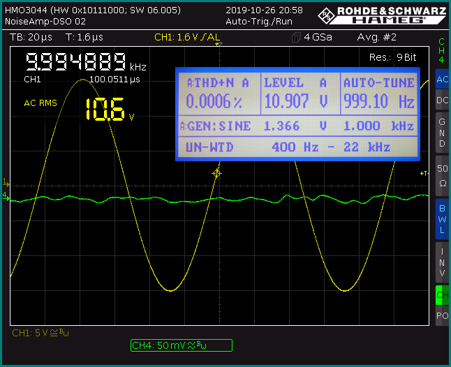

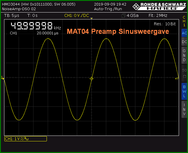

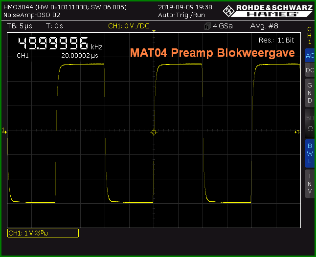

Ik heb de MAT04 voorvrsterker even aan mijn labvoeding gehangen om er aan te meten.
Mij dual regelaar (+ en - 15V) was overleden en alle vier de Philips 1000uF 40V waren kortgesloten...
Het een en ander losgesoldeerd en toen had ik nog een grote DC spanning op de uitgang van de versterker trapjes.
Dit afhankelijk van de volume stand...
Blijk door het stuk gaan van mijn dual regelaar de -spanning direct op de electronica terrecht te komen en wel via de opgeblazen Fet buffers voro de Tape uitgang.
Dus er kwam stroom uit de Gate van deze buffers die naar de volume potmeter ging, ik heb wel even op mijn hoofd gekrabt zo van waar komt deze spanning nu vandaan... :-)
Waar nodig de handel los gesoldeer en toen de LAB voeding er aan en meten maar.
Dat stelde niet teleur, zie onderstaande plaatjes.

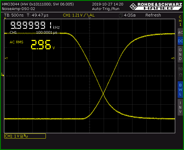

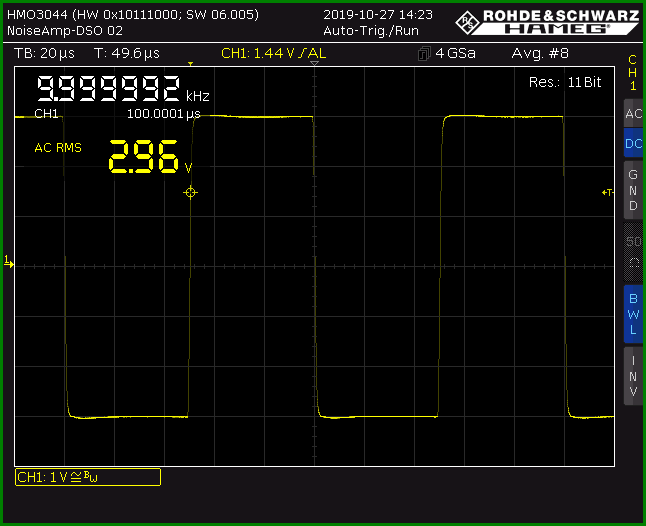

Dit is het niveau waar bij gemeten is, 2V RMS aan de uitgang, zowel voor blok als Sinus, hier bij 50KHz.
http://www.bramcam.nl/Audio/MAT04-Preamp/MAT04-Preamp-04.png
Dit is de blokweergave ook bij het zelfde signaal niveau, prachtige blok zonder abberaties.
De condensatoren zijn zo getrimd dat de voorversterker ongeveer 0,1dB bij 90 a 100KHz is.
Dit is wat afhankelijk van de stand van de potmeter.
http://www.bramcam.nl/Audio/MAT04-Preamp/MAT04-Preamp-03.png

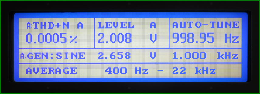

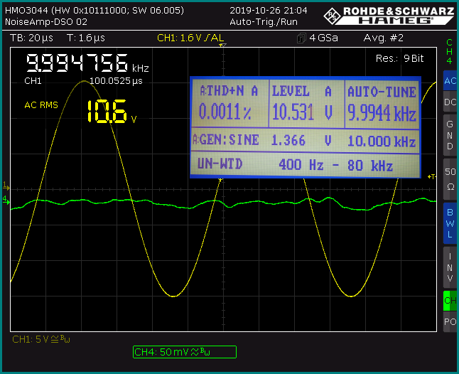

Wat denken jullie van deze "High End" vervorming bij 1KHz en 2V RMS uitgangsspanning, dit is de drempel van de Analyzer.
http://www.bramcam.nl/Audio/MAT04-Preamp/MAT04-Preamp-05.png

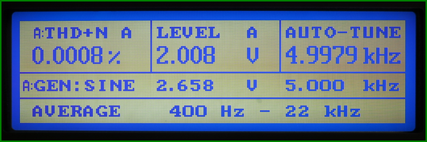

Dit is bij een meetfrequentie van 5KHZ, geen idee of de iets hogere vervorming die aangegeven wordt de Analyser bij deze 5KHz van de voorversterker is of van de AP Analyzer.
http://www.bramcam.nl/Audio/MAT04-Preamp/MAT04-Preamp-06.png

Wat is de functie van R6 (22k1) en C2 (220pF)?
Ze zitten in de collector van IC1b opgenomen, maar op de collector zelf is volgens mij niets aangesloten. R4 is ook bijzonder voor mij, maar daar kan ik het nut wel van inzien.
Hi ohm pi,
Als ik ver graaf in mijn geheugen, dan hebben die onderdelen te maken met de HF responce.
R4 zorgt er in ieder geval voor dat de emittors niet de collector capaciteit ziet van IC1c.
R6 en C2 zorgen er voor dat het DC niveau op IC1b een beetje gelijk is aan dat van IC1a en C2 is dan weer om de capaciteiten voor de verschil versterker een beetje gelijk te maken.
Ik zal dat zondermeer getest hebben een jaar of 30 geleden. :-)
Ik heb de tijd niet om dit verder uit te zoeken maar de meetgegeven zeggen voldoende denk ik.
Misschien dat een van de Spice Goden hier op het forum meer over kunnen vertellen :-)
Op 9 september 2019 21:09:39 schreef blackdog:
R4 zorgt er in ieder geval voor dat de emittors niet de collector capaciteit zien van IC1b c.
Zoiets vermoedde ik al.
Dit is voor mij een verassend trucje.

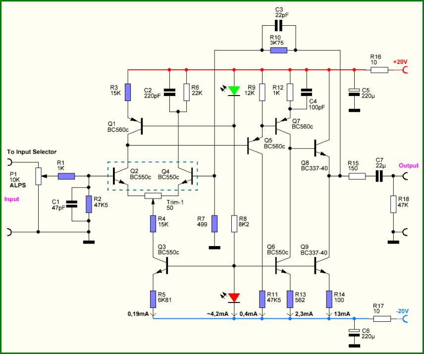

Kunnen jullie de post van "Gepost zondag 8 september 2019 23:39:00" uit dit topic in een nieuw topic plaatsen.
Ik ben bezig met een versie van deze uitzonderlijke audio voorversterker met alleen BC550 en BC560 transistoren dus goedkoop te bouwen en dan staat de twee schema's netjes in een topic.
Dit zou b.v. de topic naam kunen zijn: Blackdog Audio Preamp II

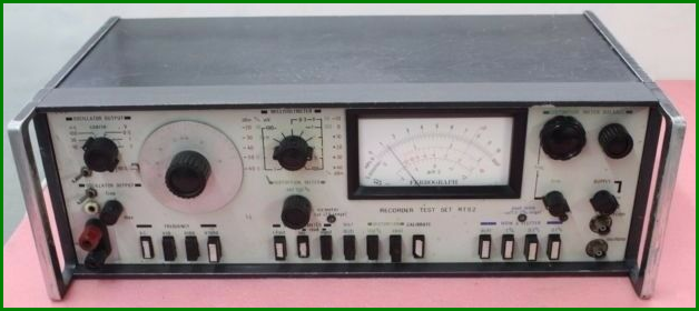

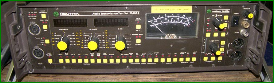

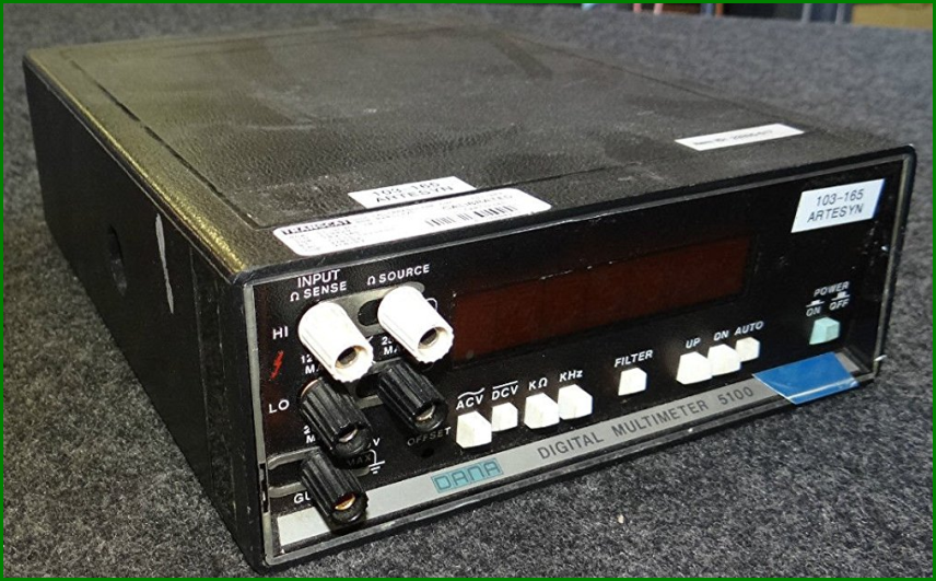

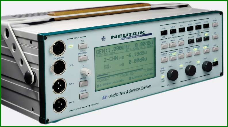

Misschien leuk om te laten zien en uitleg waarmee ik begon te meten toen ik nog in bij een AV bedrijf werkte.
Voor een aantal metingen was ik al beter uitgerust dan het bedrijf waar ik toen voor werkte.
Bij dat bedrijf was vooral nog wat spul aanwezig waarmee ze buizenversterkers maakten en buizen TV's repareerde.
Ik kwam bij dat bedrijf rond 1975.
Alle hieronder getoonde plaatjes komen van het internet en zijn dus niet van mij, dank aan de orginele makers hiervan!
Mijn collega en de leiding hadden besloten zelf specifieke audio apparatuur te gaann ontwikkelen met aan het begin van de keten microfoon versterkers.
Mijn collega en zeker ik, hadden daar weinig kaas van gegeten, mijn collega was een stuk verder dan ik toen ik binnen dat bedrijf kwam.
Hij rekende zich toen rot aan ruis bij een bepaalde bandbreedte en impedantie, ging op zoek naar ruisarme transistoren enz.
Dat was eind 70 jarentoen een stuk moeilijker dan nu met allerlij Internet tools.
Er was toen echt niet zoiets als het hoofdstuk over "ruis" in het boek The Art Of Electronics.

Maar het eerste apparaat waarmee RMS audi gemeten kon worden binen dat bedrijf was een vers aangeschafte DANA DMM met een RMS converter.
Het vervelende is dat ik het goede typenummer niet meer weet, maar hij zag er ongeveer zo uit als op het onderstaande plaatje.
Wat ik wel nog weet is dat ik toen het meetinstrument net binne was ik hem al had opengesloopt en mijn chef en de directeur net binnen kwamen lopen.
Mijn nieuwsgierigheid werd wel gewardeerd, ook als was dit toen wel het duurste meetinstrument binnen het bedrijf.

Maar dat was natuurlijk niet voldoende er moest meer komen om betere metingen te kunen doen en ook dat het bedrijf een reperterende klus had aangenomen.
Onderhoud aan studios met verschillende bandapapratuur en mixers en die moest ik gaan onderhouden.
Daarvoor was een goede oscillator, milivoltmeter en W&F metingen noodzakelijk.
Uiteindelijk kwamen er twee van deze Ferrograph-RTS2 meetsets.
http://www.bramcam.nl/Audio/Meetsets/Ferrograph-RTS2.png

Toen er geld voor was, kwam er eindelijk een compactere audiomeetset en dat was de Neutrik-A2 die in een tas zat,
natuurlijk ook weer vol met meetkabels maar een stuk lichter en handiger dan zijn voorganger.
Ik heb echt ongelovelijk veel gemeten met de Neutrik-A2, waaronder ook veel van mijn zelf gemaakte voorversterkers en eindversterkers.
Alle apparatuur van de Eerste en Tweede Kamer en Ridderzaal is hiermee ontwikkeld en mee onderhouden, zo'n 4x per jaar moest ik alles doormeten en rapporten maken.

http://www.bramcam.nl/Audio/Meetsets/Neutrik-A2.png

Yes!!! gevonden :-)
Na vele jaargangen door te nemen van Wireless World heb ik eindelijk het orginele ontwerp gevonden van de voorversterker.
Het is een ontwerp van Douglas Self toen hij nog niet zo bekend was.
Het komt uit Wireless World van November 1976, hieronder zo een link naar het artikel,
maar eerst vast eeen plaatje van het schema dat ik gebruikte voor de MAT4 preamp.
Zoek de verschillen het gaat om het linker deel.

De electronica binnen het oranje kader, heb ik dus gebruikt voor de MAT4 preamp.
De eerst stap was het omzetten van de schakeling van PNP naar NPN transistoren en toen het toepssen van een IC buffer i.p.v. TR11 en TR12.
Daarna heb ik de tegenkoppeling zo aangepast dat ik de versterking kreeg die voor mijn toepassing voldoende was.
De laagste versterking van 7x vind ik voor de apparatuur die ik toen had te hoog daar de meeste HiFi apparaten die ik toen had,
tussen de 1V en de 2V uitgangsspanning leverde.
De situatie tegenwoordig met mobiele apparaten zoals MP3 spelers/telefoons zou een een gain van 7 a 10 wel goed toepasbaar zijn.
Let ook op dat mijn opset anders is dan die totale opset van Douglas.
Douglas gaat uit van hoge voedingspanning van de versterkertrapjes samen met de volume potmeter "achter" de versterker trapjes.
Dat houd in als je een hogere gain gebruikt als nodig, gaat in princiepe je S/N niet achteruit.
Wat beter is? pas toe wat voor de gebruiker goed uitpakt voor zijn lijn niveau's.
Rechts van het oranje kader staat het toonregel trapje dat een beetje anders is dan de linker.
Als eerste staat deze inverterend ingesteld en de openloop gain is omlaag gebracht door de hogere emittorweerstand van TR18.
dat geeft voordit trapje meer lokale tegenkoppeling, deze lagere openloopgain was nodig zoals Douglas beschrijft,
al, je de hoge tonen regelaar op minimaal insteld.
De configuratie van deze toonregeling is trouwnes in het bedrijf waar ik werkte toegepast in de mixers voor microfoon versterking.
Vooral het kantelpunt in het hoog was naar rond de 2 á 3KHZ gebracht om niet te veel de midden frequenties aan te tasten.
Ik zou zeggen lees de PDF, het is goede 44 jaar oud leesvoer.
Oja, de RIAA wordt dus over twee delen van de voorversterker geregeld, een aparte trap aan de ingang die het kantelpunt
voor het hoog regelt en het tweede trapje (in het oranje kader) dat de baslift voor zijn rekening neemt in de platenspeler stand.

Zoals beloofd, alleen normale transistoren gebruikt in het onderstaande schema.
De trimpot voor de offset die in de emittors hangt van de ingangstrap is voor mijn geselecteerde transistoren nog niet voldoende, 100Ω is beter ene geeft ook nog wat meet
lieairiteit en wat minder gain, wat de stabiliteit ook ten goede komt.
Q8 de BC517 ga ik nog vervangen door een BC327-40, deze heeft veel minder hFE dan de BC517 en belast de transitor Q7 daardoor wat meer.
Dit resulteerd dan in wat minder loopgain wat ook weer de stabiliteit ten goede komt.
De BC517 heeft ook een te lage Vce spanning voor +-20V voeding, ook is de BC327-40 meer lineair dan de BC517.
De rede dat ik het geen probleem vind als ik wat loopgain verlies kunen jullie zo zien in de plaatjes hieronder.
Het schema van de testopstelling, later dus nog een schema met de 100Ω trimpot en de BC327-40 in de laatste trap.

En dan nu de opbouw van het test printje.
Bovenaanzicht, de print volgt de schema opbouw, links de ingang(Geel) en recht de uitgang (Groen).
Zwart is massa, Blauw is -voeding en rood is +voeding.
http://www.bramcam.nl/Audio/MAT04-Preamp/MAT04-Preamp-11.png
Zij aanzicht.
http://www.bramcam.nl/Audio/MAT04-Preamp/MAT04-Preamp-12.png
En de verplichte onderzijde.
http://www.bramcam.nl/Audio/MAT04-Preamp/MAT04-Preamp-13.png
Mooi, wat plaatjes van de meetwaarden, ik heb deze keer een paar "picture in picture" fotos gemaakt voor een compacte weergave.
Bijna 11V RMS uitgangsspanning bij 1KHz, 0,0006% THD!
http://www.bramcam.nl/Audio/MAT04-Preamp/MAT04-Preamp-08.png
En dan nu 10KHz, nu iets meer dan 0,001% vervorming, ook nu ruim 10V RMS aan de uitgang.
Hou er rekening mee dat beide vervormings waarden ruim beneden de specs is van mijn meetinstrument.
In de vervormigsplaatjes is de groten trace het vervormings residu van de analyser.
Er zijn geen rare dingen in dit signaal te zien, het is grotendeels ruis...
http://www.bramcam.nl/Audio/MAT04-Preamp/MAT04-Preamp-09.png

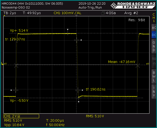

De blokweergave bij 50KHz en nog niet geoptimaliseerde pulsweergave.
De spanning is ongeveer 10V TT met hele mooie stijg en daaltijden.
http://www.bramcam.nl/Audio/MAT04-Preamp/MAT04-Preamp-14.png

Ik heb de aanpassingen gedaan waar ik gisteren over gesproken heb.
De trim potmeter is in waarde verhoogt zodat ik deze kleiner dan 1mV kan regelen op de uitgang.
Stel je daar echter niet te veel van voor, ik heb de twee BC550c thermisch gekoppeld en het komt niet in de buurt van een echte dual transistor
wat betreft de offset stabiliteit, ik adviseer toch een goede 22uF MKP aan de uitgang te gebruiken.
De uitgang heeft nu een 150Ω weerstand ter voorkoming van problemen met capacatieve belastingen.
De condensator C1 is verhoogt naar 47pF, dit samen met R1 van 1K en de potmeter loper impedantie geeft een kantelpunt van rond de 400KHz.
Dit is ruim voldoende voor een plankrechte frequentie karakteristiek en ook heel weinig fase verschuiving over het audio gebied.
Deze schakeling staat in klasse-A en kan niet meer lineair stroom leveren aan de uitgang dan de stroombron Q9 aan de uitgang kan trekken.
Q8 kan veel meer stroom leveren dan Q9 kan weg trekken, dat is goed zichtbaar bij het groot signaal gedrag bij blok en/of puls weergave
bij gebruik van een moderne functie generator met zijn stijle flanken van blok en puls signalen.
Dit komt in normale audio signalen helemaal niet voor, maar het is goed te weten wat de grensen zijn van je schakeling en hoe je eventuele problemen kan voorkomen.
Let op als je aan allerlij verstekers meet, dat je de versterker geen snellere signalen aanbied dan deze goed aankan.
Ik heb uiteindelijk gekozen voor C1 met een waarde van 47pF, R15 van 150Ω en R14 vanook 150Ω dit levert een mooi puls gedrag op.
Deze opset is getest met 3nF capacatieve belasting en blijgt hiermee stabiel.
Dus audio fools kabels met een grote capaciteit zijn wel te gebruiken met dit trapje.
Ik adviseer kabels tegebruiken met een lage capaciteits daar bij grote signalen en hoge frequenties is kon zien dat de vervorming wat ging oplopen.

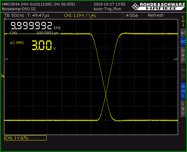

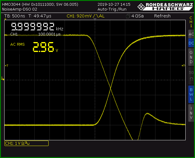

Dit is een 10KHz blok met 0,5usec flanken en 6V TT als uitgangsspanning.
De Hameg scoop is zo ingesteld dat hij op beide flanken triggert, er is alleen gebruik gemaakt van het 20MHz kanaal filter.
De uitgang is belast met ongeveer 300pF, dat is een 270pF condensator die ik heb geplaatst samen met nog wat paraciteaire capaciteiten.
http://www.bramcam.nl/Audio/MAT04-Preamp/MAT04-Preamp-19.png
Nu is de totale capaciteit opgevoerd tot 3nF, nu is goed zichtbaar dat Q9 maar een bepaalde sync capaciteit heeft.

Hoe tragen ik nu de flanken uit mijn functie generator maak, hoe minder abbertatie er optreed, dit voor al aan de negatieve flank.
http://www.bramcam.nl/Audio/MAT04-Preamp/MAT04-Preamp-20.png
Nu zijn de flanken 1uSec wat ik aanbied aan de versterker, Q9 heeft nu meer tijd de condensator te ontladen en de abberatie is verdwenen.
http://www.bramcam.nl/Audio/MAT04-Preamp/MAT04-Preamp-21.png
Dit zijn een paar perioden van de 10KHz blokgolf van 6V TT aan de uitgang met de 3nF belasting, nu wel wat middeling aangezet zodat de blok goed te inspecteren is.
Er was al vastgesteld dat er verder geen HF abberaties aanwezig waren die gefilterd zouden kunnen worden door de middeling.

Deze versterker trapjes kunnen gevoed worden uit +-12V tot +-20V.
En dit is het definitieve schema, ik heb natuurlijk ook met sinus signalen getest, met 1K als belasting aan de uitgang en tot 8V RMS bij de +-20V voeding die ik gebruikte,
zag ik geen verandering van het zeer lage vervormings residu welke beneden de meetvloer van de analyzer was, denk dan aan 0,001% over het hele audio gebied.
http://www.bramcam.nl/Audio/MAT04-Preamp/MAT04-Preamp-18.png
Ik zou zeggen, wil je een leuke lijnversterker bouwen waarvan je kan zeggen dat hij klasse-A is met zeer goede specificaties,
dan is dit een leuk ontwerp met "normale" transistoren.
De schakeling kan goed op de Chinese printes worden opgebouwd en als je het zo doet zoals ik het heb laten zien (GEEN spaghetti bedrading) dan krijg je een prof. voor versterker.
De versteking kan je een beetje aanpassen door R7 te veranderen in waarde, ik zou de gain niet zo laag maken dat R7 hoger wordt dan 1K.
Dan nu nog wat plaatjes van wat ik heb gedaan om de DC offset wat stabieler te maken.
Stukje vertind koperdraad in een vrij gaatje gesoldeerd, zodat het makkelijker wikkelen word...
http://www.bramcam.nl/Audio/MAT04-Preamp/MAT04-Preamp-23.png
Ze zijn omwikkeld en heel snel het draad van wat soldeer voorzien.
http://www.bramcam.nl/Audio/MAT04-Preamp/MAT04-Preamp-24.png
Het paartje is ook aan de andere zijde voorzien van wat soldeer.
http://www.bramcam.nl/Audio/MAT04-Preamp/MAT04-Preamp-25.png
Opmerkingen? ik hoor ze graag.
De ruimte tussen de twee transistoren, heb je die nog gevuld met warmtegeleidende pasta?
Hi ohm pi,
Nop, mijn bedoeling was een druppeltje 10 seconde lijm te gebruiken, maar mijn flesje dat ik hier had staan was uitgehard...
Goede 10 seconde lijm was dat, maar het flesje was al meer dan 2 jaar oud, dus niet zo vreemd.
Voor jou zal ik straks even wat blauwe thermische lijm mixen en er een laagje op de transistoren aanbrengen, kijken of het dan beter wordt.
Verder denk ik er nog aan om er misschien een eigen topic van te maken, maar dan heb ik wat hulp nodig van de "forum goden" om dit topic te splitsen.
Ik heb net de daat bij het woord gevoegd, wat blauwe lijm aangemaakt en het transistorpaartje hieronder bedolven.
Met een scherp afgeknipt watte stukje heb ik de lijn van bovenaf tussen het draad en het transistorhuisje gedrukt.
Dat is aan de rechter zijde te zien dat de lijm daar al een beetje is ingezakt.
Dit wordt nog wat meer, daar het printje nu op de verwarming ligt en de lijm dan eerst nog wat dunne wordt en daarna sneller uithard.
ik draai het printje een paar keer om niet alle lijm er tussenuit te laten lopen.
http://www.bramcam.nl/Audio/MAT04-Preamp/MAT04-Preamp-26.png
Nu is het in ieder geval thermisch één blok.
ohm pi, de stabiliteit is wel beter, maar mooi op minder dan 5mV DC op de uitgang is niet goed mogelijk.
Dit komt door de bias stoom (basis stroom) van de eerste BC550c, welke een spanning genereerd over de aanwezige ingangs weerstand.
Dat is de 47K aan de ingang en de momentele waarde van de loper en de eventueele DC weerstand van het aangesloten ingangs apapraat.
Belangrijk, nop, er is een 22uF condensator aan de uitgang opgenomen die er voor zorgt dat er geen DC naar je eindversterker gaat.
Voordelen van deze schakeling
Leuk om met normale componenten een zeer goede voorversterker te bouwen.
De schakeling is vrij simpel na te bouwen.
De schakeling staat in Klasse-A wat resulteerd in de audio band met bijna onmeetbare vervorming bij normaal optredende belasting bij audio gebruik.
Perfecte blok/pulsweergave.
Bij een goed gekozen versterking is de ruis laag genoeg. (je kiest geen 10x als je eindversterker 400mV voor vol vermogen nodig heeft!)
DC niet stabiel genoeg voor een DC gekoppeld voorversterker, de uitgangs condensator is echt nodig.
Ik ben geen liefhebben van een condensator op te nemen in de tegenkoppel weerstand naar ground, vandaar de condensator aan de uitgang.
De schakeling wijkt niet veel af van de interne opbouw van de gemiddelde opamp.
De opamps zijn echter vaak universele versterker schakelingen, dus daar zijn veel meer componenten nodig zodat er zoveel mogelijk toepassingen zijn zoals een zo groot mogelijk in en uitgangs commonmode bereik, lage offset en bias stromen enz.
Wil je het beter, dan is mijn eerste opzet met zoveel mogelijk gebruik te maken van dual en quad transistoren beter.
Ik denk echter dat geen mens het verschil zal gaan horen. :-)
Nog en verschil met mijn "orginele" MAT4 voorversterker, ik had een IC buffer geplaatst i.p.v Q8 en Q9.
Deze buffer zorgt er voor dat er veel meer stroom aan de uitgang beschikbaar is, denk dan aan +-300mA piek.
Q8 en Q9 schakeling kan ook zo worden aangepast dat dit geen emittor volger/stroombron meer is, maar een AB uitgangs trapje.
Om het geheel zo simpel mogelijk te houden heb ik behalve de transistor type,
de opbouw vrijwel gelijk gehouden met het orgineel en hij blijft hierdoor ook geheel in klasse-A staan.
Oja bij +-20V is het verbruik ongeveer 800mW per versterker kanaal en de stroom is dan rond de 20mA.
De stroom loopt tussen de + en de - voedingslijnen zonder uitsturing, de basis stroom van Q2 kunnen we vergeten, welke rond de 0,4uA is.
