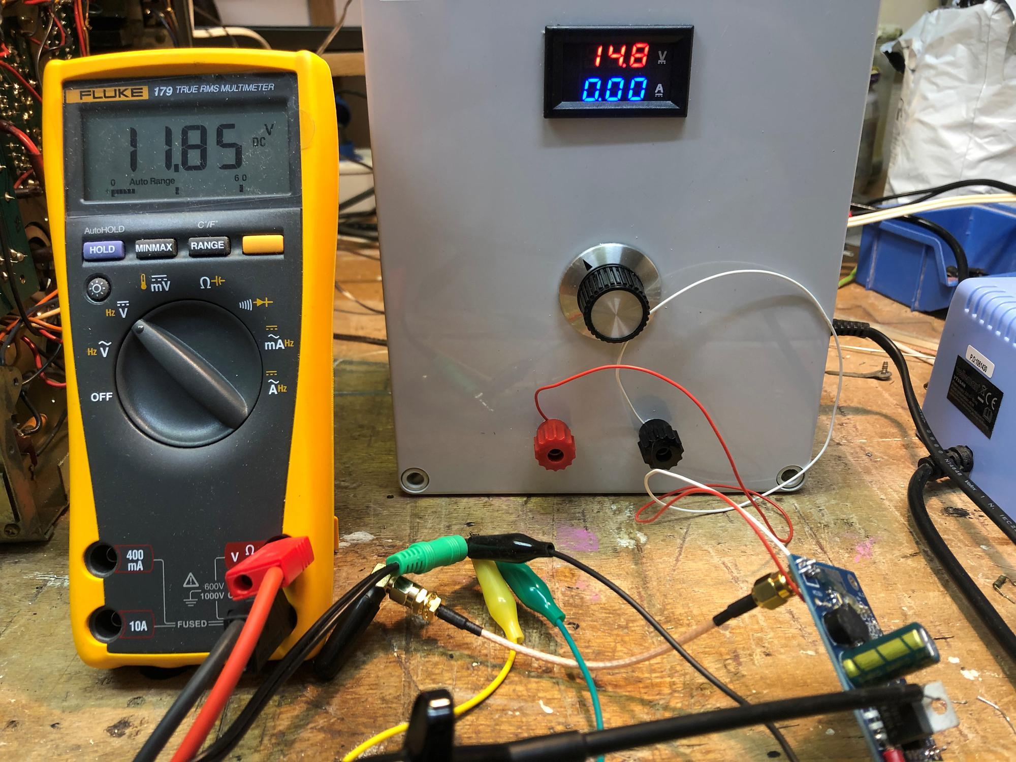

Zo, even een update:
Ik heb de module op mijn labvoeding aangesloten en bij 12V getest. Ik kan dan met mijn telefoon prima verbinding maken.
Daarna heb ik de audio uitgang van de module met de AUX ingang van de receiver verbonden en ik kan nu via bluetooth streamen.
Vervolgens heb ik de spanning tussen GND en de OUT van de 7812 gemeten, en die was 8,5V ongeveer. Ik weet het niet meer precies, want ik heb de labvoeding opgedraaid naar max. 14,8V en toen kwam er 11,85V uit de 7812.
En alles werkt perfect.
Ik wilde ook weten hoeveel stroom de module trekt. Dus de multimeter op mA en de meetsnoeren aangepast.
De module trekt rond de 40mA. Daarbij heb ik het volume op de iPhone harder gezet waardoor de bluetooth module ook meer volume geeft, op max, maar de stroom blijft rond de 40mA.
Toen heb ik de Scoop aangesloten op de 13,7V die de AM printplaat in de receiver krijgt.
Die spanning is strak 13,7V DC
Nu alleen nog uitzoeken of de 13,7V DC voeding in de reciever de 40mA aan kan.

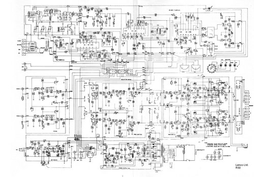

Als bonus nog even een foto van de receiver. De AM printplaat zit rechts midden, onder de varicap.
Ik heb een schema van de reciever. Dus nu uitzoeken wat er nog meer 13,7V krijgt, en of de voeding het aan kan.

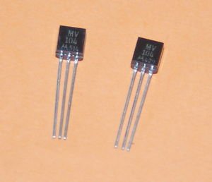

Oei, ik dacht dat zo'n variabele afstem condensator een varicap was.
Wat is dan de juiste naam?
edit: Ik heb even gegoogeld, en ik denk gewoon afstemcondensator..
[Bericht gewijzigd door SunRayes op (10%)]
Afstemcondensator is het beste woord, variabele condensator of draaicondensator is wat algemener, en in de volksmond ook wel eiersnijder.
Varicap zal oorspronkelijk wel een handelsmerk van een halfgeleiderfabrikant geweest zijn. Weliswaar taalkundig afgeleid van variabele condensator maar altijd gebruikt om een afstemdiode aan te geven.

Ik denk dat die spanning op het voedingsprintje links van het midden wordt gegenereerd, en dat D601 een 15V zener is en met die transistor ten zuiden daarvan een interne spanningsrails genereert van ~13,6VDC. Ingangstrappen bestaan meestal uit transistoren met een hoge gain en opamps, en die hebben over het algemeen een lagere maximale spanning dan eindtrappen. Dat zou in het schema redelijk makkelijk te vinden moeten zijn en zulke voedingen kunnen meestal wel een mA of 100 aan, maar het kan wat waard zijn om het schema eens na te lopen op het stroomverbruik. Als je 40mA toevoegt aan een standaard stroomverbruik van 100mA kan die eenzame TO-126 het weleens warm krijgen (aan de print te zien is het daar wel eerder warm geweest).

Allereerst een vergroting van het voedingsschema:
De AM printplaat is met P601 verbonden.
De voeding aansluiting weer aan de AM printplaat vast gezet, en de spanning over weerstand R610 gemeten: 12,33V
En de spanning tussen de collector en emiter van Q604: 12,64V
Alles bij elkaar opgeteld: 12,33 + 12,64 + 13,7 = 38,67V. Wat overeenkomt met de totaal gelijkgerichte spanning. Dit staat namelijk ook op de eindversterker.

Als extraatje nog het totale schema en een vergroting van de eindversterker.

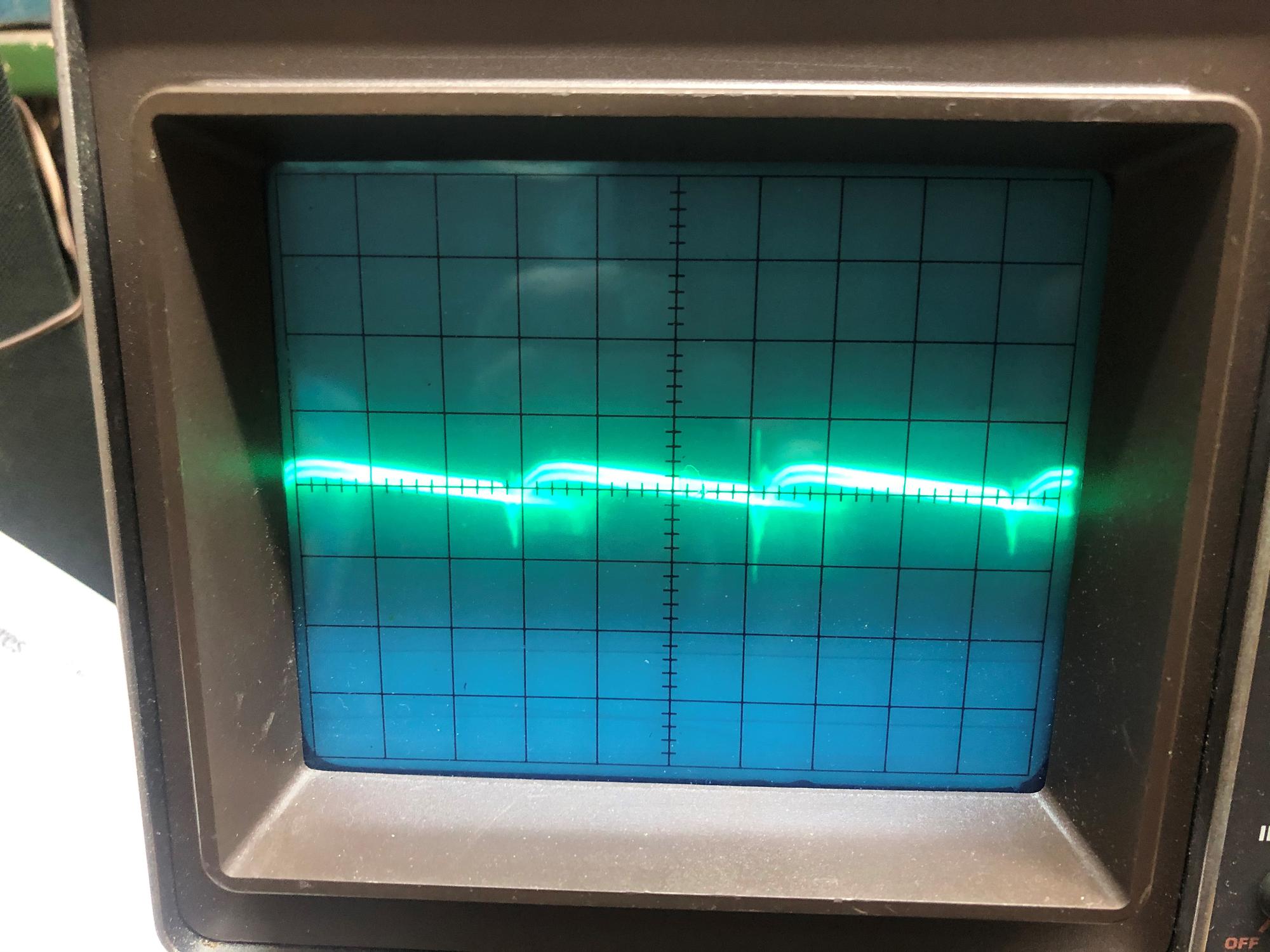

Zo, weer een paar weken verder.
Inmiddels heb ik de voeding aangepast met een zwaardere (lees meer vermogen) weerstand en een klein koellichaam aan de transistor.
Vervolgens heb ik de AM print uit de receiver gehaald. De AM print gaf een mono signaal, en deze wordt bij de source schakelaar aan beide kanalen gekoppeld doordat de printbaan van het linker naar het rechter kanaal loopt.
Deze printbaan heb ik doorgekrast, en de uitgangen van de Bluetooth module heb ik aan de juiste linker en rechter uitgang verbonden.
Na het aansluiten van de spanningsdraden heb ik de receiver aan gezet.
Toen bleek er een flinke vreemde piep en tikjes in het systeem te zitten.
Niet continue, maar een soort communicatie storing.

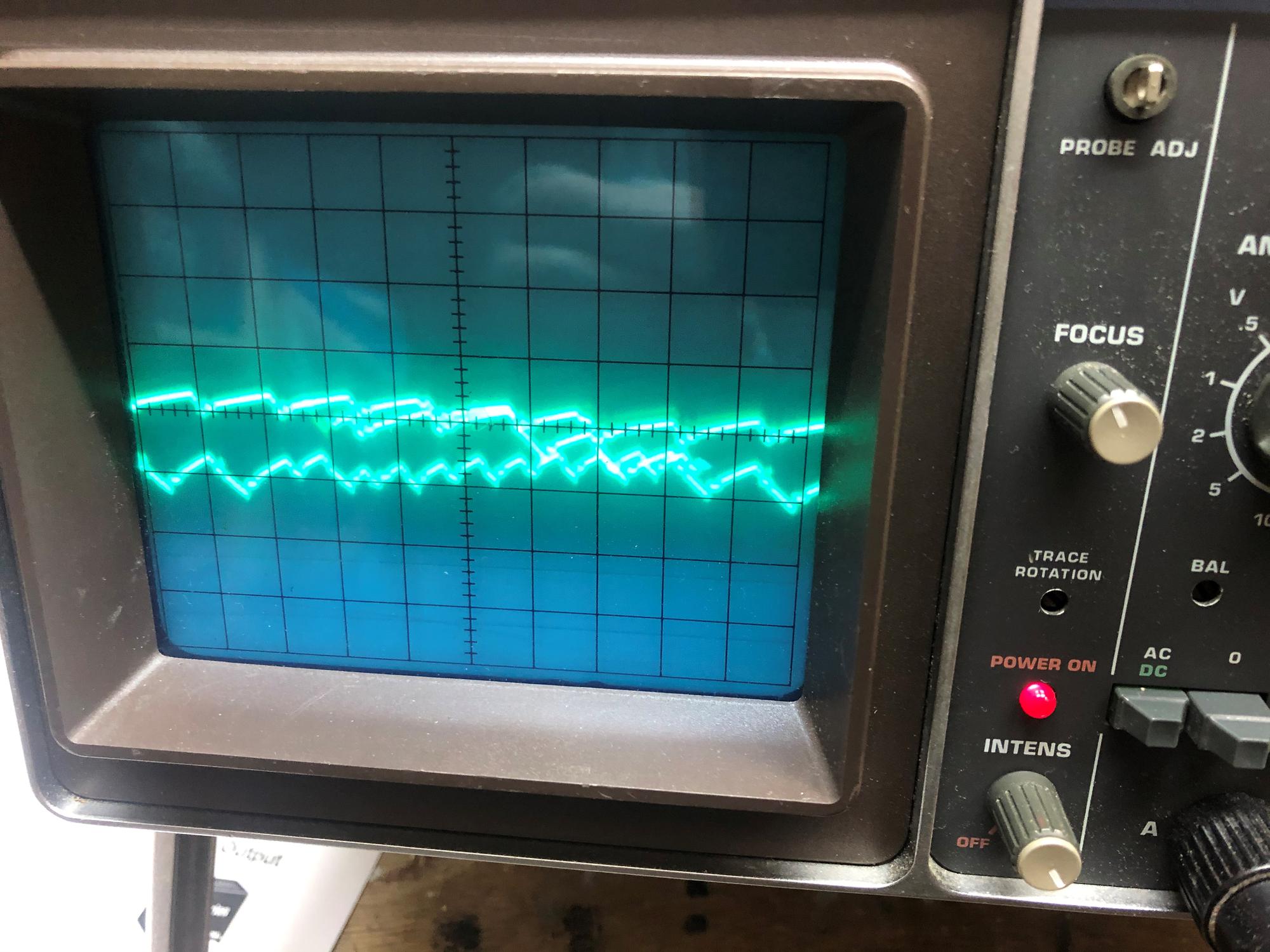

Ik heb de oscilloscoop er bij gepakt en ben gaan meten:
Wat bleek: de voeding wordt helemaal gestoord.
Als ik de module via een externe bron aansluit, dan is het geluid heel goed. Geen storing.
Als ik dan de scoop op de voeding draden van de externe voeding zet, dan zie ik dat deze op dezelfde manier wordt gestoord.
Wat zou dit kunnen zijn?

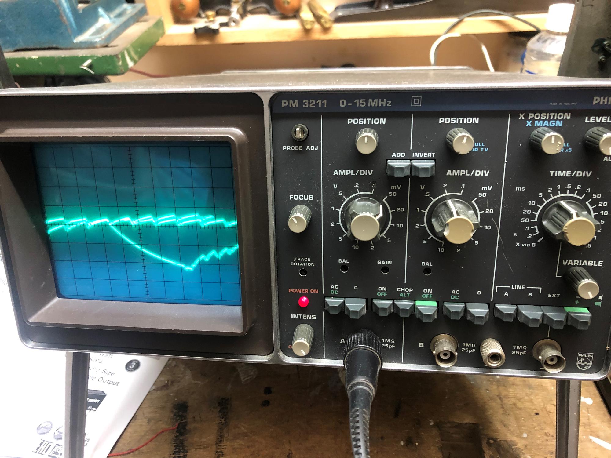

Ik heb bij Conrad een Recom 1212s/p gekocht.
Aangezien die 12V +- 10% ingangsspanning mag hebben, heb ik de 7812 van de BT module af gesoldeerd en die voor de Recom gezet.
Dit alles op een breadboard geprikt en weer getest.
Maar de piep zit er nog steeds in. Geen enkele verbetering.
Met een paar dikke elco's is het geluid weg en ziet de spanning er redelijk uit, maar nog steeds niet de strakke 13,7V die het zonder BT module is.
Dit is op 20uS
Met de tijd op .5uS is het dit:
Ik heb het nu zo aan gesloten:

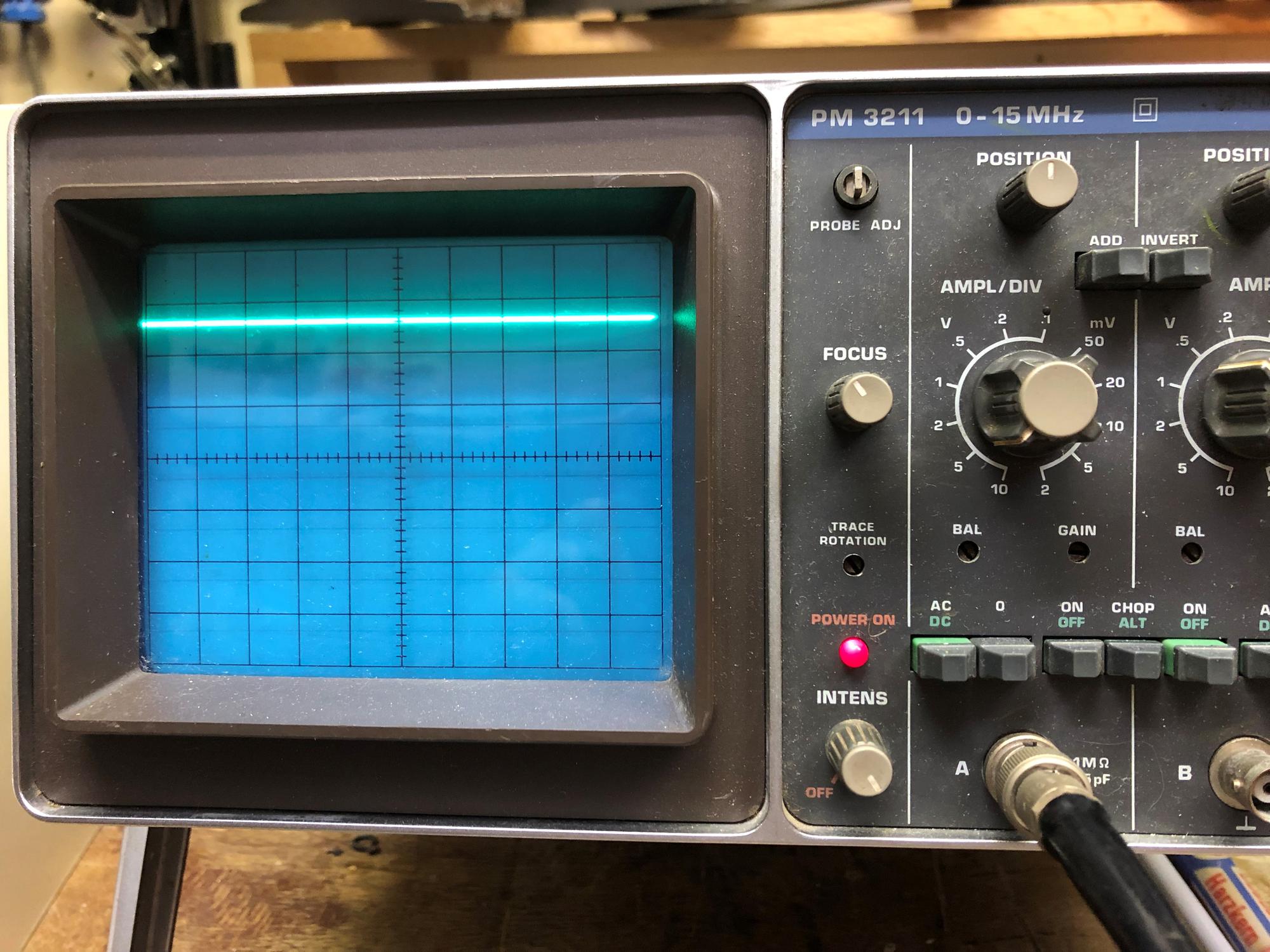

Volgens het datasheet van de Recom 1212S/P mag er op de uitgang een capacitieve belasting van max: 470µF.
Maar met wat experimenteren met een zwaardere elco van 2200µF is de spanning redelijk vlak. Hoewel er wel een piekje te zien blijft.
Het geluid uit de speakers is dan wel goed, geen rare piepjes.
Omdat ik maar vijf foto's kon toevoegen, heb ik hier nog een foto met de beide elco's. 2200µF en de 470µF. Zoals ik in het schema getekend heb:
Deze is met de 2200µF achter de Recom:
Maar dat zou dus niet mogen volgens het datasheet.
EDIT:
Voor de duideijkheid: ik heb de gelijkrichtbrug, elco en de 7812 van de BT module gehaald. Omdat ik nu direct 12V DC op de print zet, zijn die niet meer nodig.
[Bericht gewijzigd door SunRayes op (23%)]
Wat is de frequentie van je stoorsignaal? Dat is belangrijk voor de grootte van de condensators die je gaat toepassen.
Als je de deining of golfslag van een meer wilt elimineren kun je op het juiste tijdstip een hoop water in dat meer gooien en of er water uit laten lopen. Je kunt dan een rustigere watervlakte krijgen. Als je het goed doet tenminste.
Heb je nu in plaats van een meer een badkuip waar je de rimpelingen uit het water wilt verwijderen dan gaat het niet werken als je dezelfde hoeveelheid water in die badkuip gaat gooien als je in dat meer deed. Je zult nu veel sneller kleinere beetjes water moeten toevoegen wil je een dempend effect krijgen.
Electrisch gezien moet je dan een kleinere buffer condensator gaan gebruiken om de rimpel weg te krijgen. Jouw idee van het eindeloos vergroten van de buffercondensator zal dan ook maar ten dele werken.
Wat je moet doen om alles rimpel weg te krijgen is een buffercondensator toevoegen van een juiste capaciteit (is afhankelijk van de frequentie van je stoorsignaal) en die direct over de voedingsaansluitingen van je bleutooth printje aansluiten. Met jouw huidige buffercondensator probeer je opslingerverschijnselen die in de voedingsdraden (spoelen of inducties dus) naar je bleutooth module gaan optreden te dempen. En die voedingsdraden maken alles erger en kunnen ook nog gaan stralen. Die straling komt weer binnen op je voorverterker die alles netje versterkt en uiteindelijk ongewenste bijgeluiden uit je speaker laat komen.
Het inblikken van je bleutooth print in een metalen kastje kan ook helpen. Alleen ontvangt je kastje dan geen belutooth signalen meer. Dus dat schiet dan niet op. Maar het aanbrengen van een metealen afscherming tussen je voorversterkers en de bleutooth module kan wel helpen.
Het makkelijkste is het empirisch uitzoeken van de juiste condensator waarbij je zou kunnen beginnen met een condensator die beetje past bij de frequentie van je stoorsignaal. Je zou kunnen beginnen met het laten zitten van je huidige condensator en alleen op de voedingsaansluitingen van je bleutoothmodule een c'tje van 100nF te plaatsen. Misschien ben je dan die hele scherpe pieken al kwijt.
Op 16 oktober 2019 23:26:17 schreef Ex-fietser:
Wat is de frequentie van je stoorsignaal? Dat is belangrijk voor de grootte van de condensators die je gaat toepassen.Als je de deining of golfslag van een meer wilt elimineren kun je op het juiste tijdstip een hoop water in dat meer gooien en of er water uit laten lopen. Je kunt dan een rustigere watervlakte krijgen. Als je het goed doet tenminste.
Bedankt voor je zeer uitgebreide en leerzame reactie.
Ik schreef eerder dat de t/div op 20µF stond, maar dat moest 10µF zijn. Ik rekende met de 20µF want dat zijn drie hele periodes.
Als ik dan 20µF door drie deel, en 1/x doe, dan kom ik op 150kHz.
Nu alleen de vraag of ik hier een waarde voor kan vinden/berekenen.
Of dat ik het inderdaad empirisch ga doen.
Ja, precies.
Die 470µF elco achter de Recom 1212S/P weg en daar een keramische van 100nF of een andere waarde.
Ik ga aan de slag!
Bedankt!
