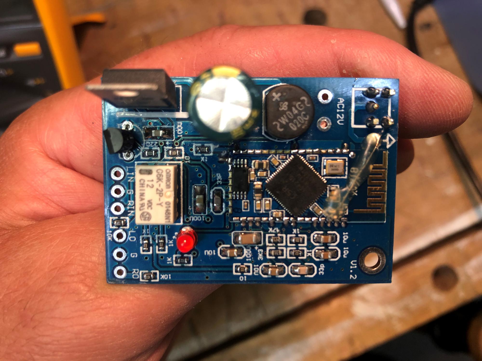

Ik heb bij Audiophonics.fr deze Bluetooth module besteld en inmiddels ook binnen. www.audiophonics.fr.
Ik heb voor deze gekozen omdat er een los te halen antenne aan zit.
De bedoeling is dat ik deze module in een oude Lenco R50 Reciever ga bouwen. Gewoon voor de lol. Ik wil deze module in plaats van de AM doen. De AM-print gaat dan uit de versterker.
De antenne kan ik dan via een verlengkabeltje aan de achterkant van de receiver bevestigen. Omdat ik denk dat in de metalen omhulsel de Bluetooth niet zo goed zal werken.
Nu ik het board binnen heb, zie ik dat er 12V AC op moet.
Ik had een beetje de hoop dat het op een DC voltage zou werken. En dan misschien zelfs op de ca. 13,7V DC die ook op de AM printplaat in de receiver zit.
Nu kan ik het Bluetooth board gaan bewerken en die 13,7V DC op zetten, maar ik heb ook nog een transformator van 15V AC 1A liggen.

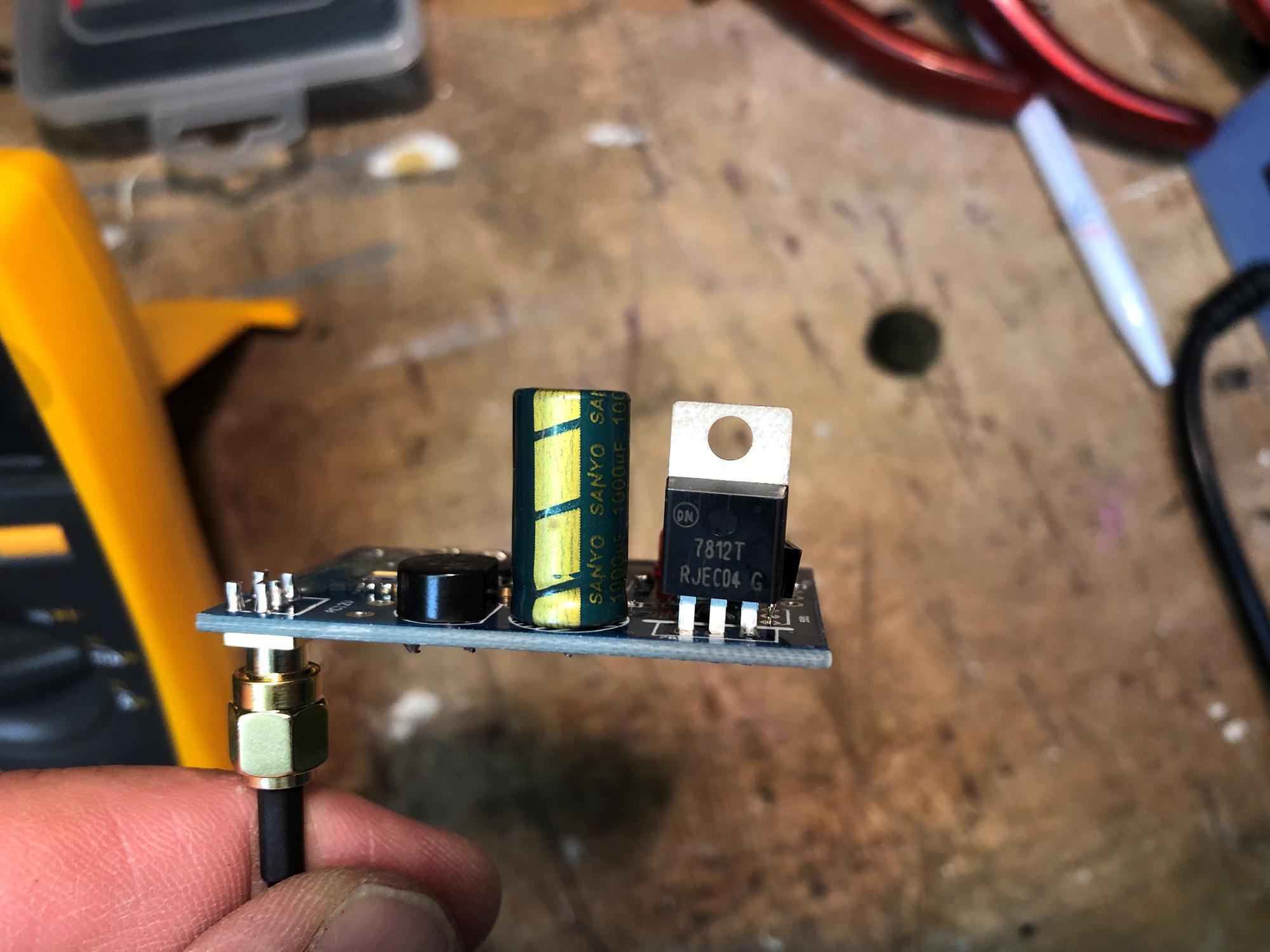

Voordat ik de gelijkrichtbrug er af soldeer zou ik hem eerst gewoon willen testen.
Volgens mij gaat de 12V AC aansluiting via een gelijkrichtbrug naar een 7812T.
En die mag volgens de datasheet tot 35V DC hebben.
Zou ik de module op de 15V AC transformator kunnen aansluiten? Of zie ik iets over het hoofd?
Alvast bedankt voor jullie advies.
Groeten, Raymond
Er zit ook nog een 5VDC regulator op zo te zien? TO92 tor?
De 12V regulator is voor het relais, de BT module zal op 5VDC werken denk ik.
13,7DC op de AC ingang kan ook prima
Ik zie zo snel ook niet waarom hij niet op DC zou werken, ik denk dat ze er gewoon een brugcel op hebben gezet om hem multi-inzetbaar te maken.
edit: tenzij er een ladingspompje op zit voor een negatieve hulpspanning, maar ik zie daar geen teken van. Gewoon proberen zou ik zeggen!

15v AC zal ook wel kunnen, maar dan moet de elco wel geschikt zijn voor die hogere spanning (iets van 21v).
De 7812 gaat dan ook tweemaal zo veel warmte weg moeten stoken...
De elco is 35V.
Maar, inderdaad.. die 13,7V DC kan ook gewoon op de ingang.
Dan is het eigenlijk simpel opgelost.

Als die 13.7v stabiel is, kun je de hele 7812 ook eruit scheppen...
(na de brugcel houdt je iets meer als 12v over)

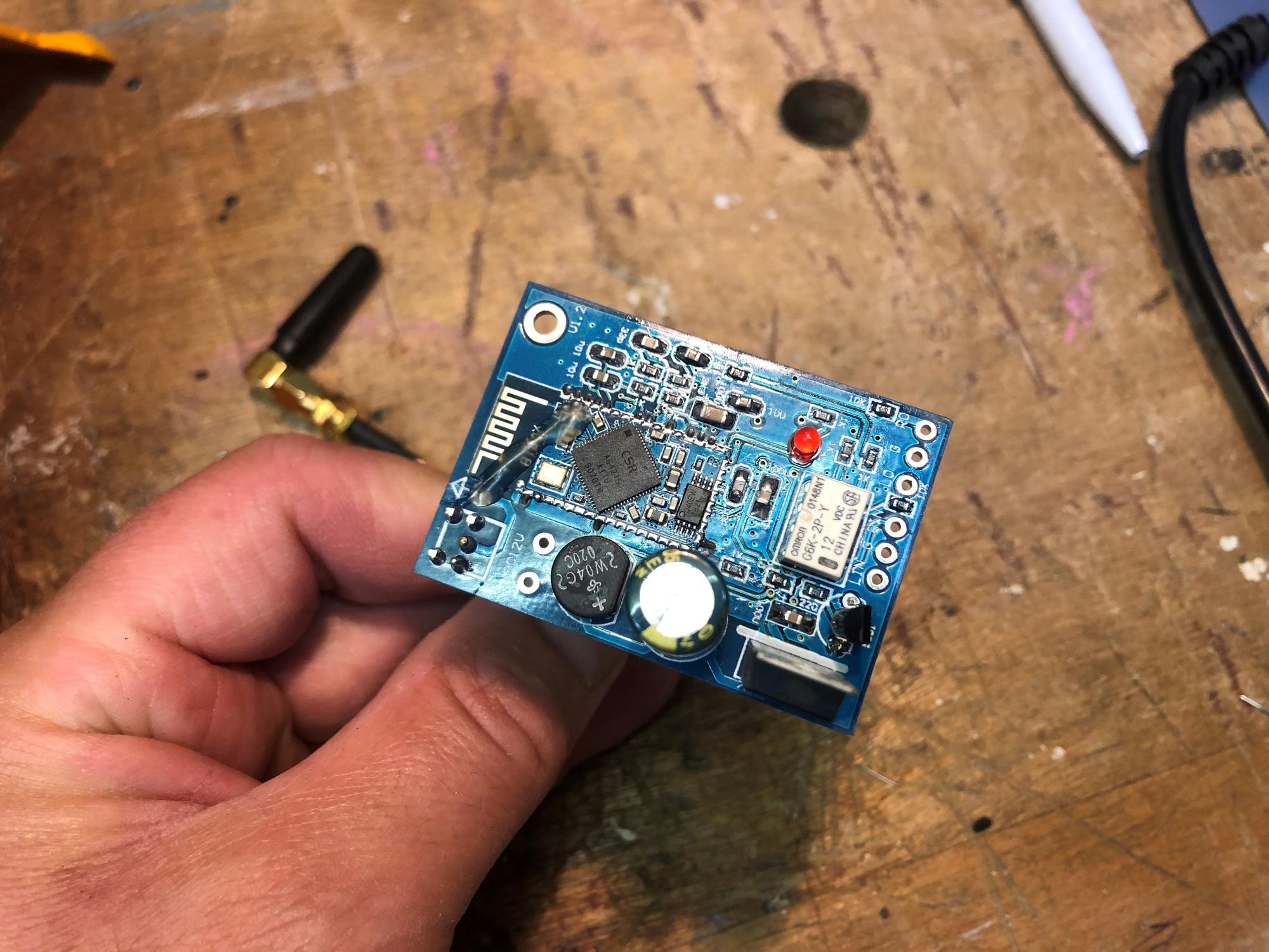

Zo, even een update:
Ik heb de module op mijn labvoeding aangesloten en bij 12V getest. Ik kan dan met mijn telefoon prima verbinding maken.
Daarna heb ik de audio uitgang van de module met de AUX ingang van de receiver verbonden en ik kan nu via bluetooth streamen.
Vervolgens heb ik de spanning tussen GND en de OUT van de 7812 gemeten, en die was 8,5V ongeveer. Ik weet het niet meer precies, want ik heb de labvoeding opgedraaid naar max. 14,8V en toen kwam er 11,85V uit de 7812.
En alles werkt perfect.
Ik wilde ook weten hoeveel stroom de module trekt. Dus de multimeter op mA en de meetsnoeren aangepast.
De module trekt rond de 40mA. Daarbij heb ik het volume op de iPhone harder gezet waardoor de bluetooth module ook meer volume geeft, op max, maar de stroom blijft rond de 40mA.
Toen heb ik de Scoop aangesloten op de 13,7V die de AM printplaat in de receiver krijgt.
Die spanning is strak 13,7V DC
Nu alleen nog uitzoeken of de 13,7V DC voeding in de reciever de 40mA aan kan.
