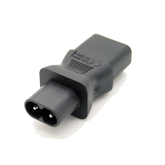

Die losse C8 connector zul je nergens vinden. IEC60320 classificeert hem als een 'non-rewireable connector', dus altijd aangegoten.
Enige is dan om een C8 -> C13 verloop te gebruiken. https://nl.aliexpress.com/item/32859415820.html?spm=a2g0o.productlist.…
(C13/C14 heeft wel losse connectoren)
[Bericht gewijzigd door Arco op woensdag 18 september 2019 00:54:34 (12%)]
Jammer, het wordt dus weer 'loodgieterswerk' (Verloopje op verloopje op verloopje) Of zal ik nu toch dat kroonsteentje/lusture-klemmetje maar weer op pakken....?
