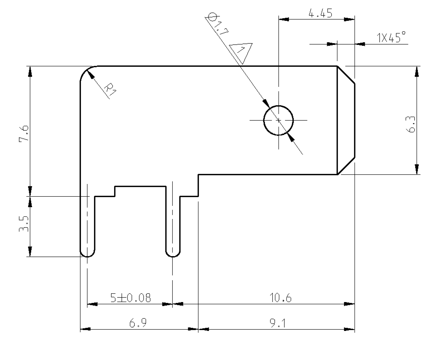

Bijgaand printje wil ik namaken omdat het niet meer geleverd wordt. Natuurlijk liefst wel zo origineel mogelijk. Op bijgaand plaatje is een aansluitstrip te zien met faston stekkers. Ik dacht dat het geen probleem was omdat je dit soort aansluitingen regelmatig voorbij ziet komen. De pennen kon ik nog wel vinden maar het rode blokje als houder was niet zo eenvoudig. De pennen worden genoemd als: PCB spade terminals. Maar nu dat blokje, hoe heet zoiets.Natuurlijk worden de PME condensatoren vervangen door een ander type.

Als twee terminals genoeg is zou dit iets kunnen zijn: https://www.we-online.de/katalog/en/FAST_7_6_2_THT_MALE_ANGLED_6383071…

Hoi fatbeard, ik had deze ook gevonden op Keystone. De rode uitvoering is bij hun alleen het rechtopstaande model. De haakse uitvoering is er vanaf 2 tot 8 polig. Dit printje heeft een 3 fase aansluiting naar een diodebrug met de beruchte ontstoringscondensatoren. Het nieuwe printontwerp houdt al rekening met cond. met een pitch van 22,5 mm. De PME cond. hebben een pitch van 20,3 mm.

Dat is erg aardig. Het rode blokje heeft afmeting: L=23, br=9,5 en hoogte is 10 mm. De pennen die erin moeten zie bijgaande tekening. De pitch is 10 mm. Denk je dat dit zo gaat lukken? Vast erg bedankt. Gr. Rob

Dan zijn andere pennen dan op de foto.
Immers, die pootjes van 3.5mm lang heb je goeddeels wel nodig om eea. op een 1.6mm PCB vast te zetten. Daarmee zal de 'tab' zeg 2-2.5mm boven de PCB komen. Op je foto is het nadrukkelijk meer. (of dat erg is, zul je zelf moeten bepalen).

Ik hield er rekening mee dat de dikte een standaard maat is. Even de tekening van de fabrikant bekeken. Hij geeft op dat de dikte van de pen 0,8 mm is.
Dus om de 3D printer wat marge te geven, laat ik de dikte van de ruimte voor de pennen op 1mm staan.
Omdat de zijkant open moet, heb ik de eindstukken kwa dikte verdubbeld. Ik heb de print gestart en vind ondertussen dat ik dat ook voor de achterwand had moeten doen. Dan had ik niet eens die extra variabele hoeven te maken. M'n slicer vind dat de massieve tussenstukken te klein zijn om het de moeite waard te maken om ze niet geheel massief te maken. Hij wordt dus massief.

Massief is prima. Bij het oorspronkelijke blok kon je de pennen ook op een andere pitch zetten maar dat is hier niet aan de orde.
De webcam zegt: "af" ik loop even om hem op te halen....
Edit: OK. ziet er werkbaar uit.
Normaliter zou ik nu even zorgen dat ik de boel pas voordat ik "productie" ga draaien. Omdat ik de pennen niet heb gaat dat niet. :-( Nu 5 maken?
