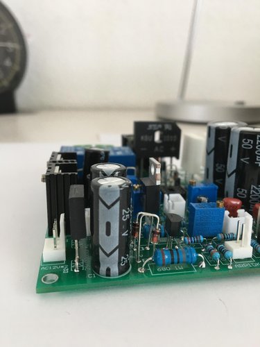

help
Hij werkt maar volgens mij niet helemaal zoals het moet, de situatie
Uitgang trafo spanningen zijn 15,44 24,64 en 35,33 Volt.
Als ik de voeding aanzet dan is de spanning met beide potmeters helemaal dicht
zonder belasting 3,0822 Volt en als ik dan vervolgens de potmeter voor de
spanning geheel open draai dan is de spanning 40,700 Volt.
Tevens brand de LED voor de stroom begrenzing continue maar als ik een belasting
aan de voeding hang (halogeen lampje 12 Volt 10 Watt) en ik vervolgens de potmeter
voor de stroom terug regel gaat de LED op het punt waar de stroombegrenzing
ingrijpt feller branden.
Ik heb dus ergens iets niet goed gedaan is er iemand die mij de goede richting
op kan sturen waar ik eventueel de mist in ben gegaan ?
Ik weet dat de glazen bollen momenteel slecht leverbaar zijn maar ik weet niet
waar ik moet beginnen.
Gr, Joost

Oef, dat is lastig, ik herken de symptomen zo snel niet om eerlijk te zijn. Wat is de spanning over D9 en D10? Dat zijn de voedingsrails van de hulpspanning en die moeten goed zijn en gescheiden van de hoofdvoeding. Zijn die dat niet dan moeten we die apart gaan controleren.
Als dat goed zit zou ik eens kijken naar de LED. Het lijkt er een beetje op dat de LED in 'reverse' ook geleidt. Ik zie nu pas dat die LED tot 20V in 'reverse' op zijn mik kan krijgen, en daar kunnen ze niet altijd tegen (al gaat het meestal wel goed). Als de LED in tegenrichting geleidt werken de opamps elkaar tegen, dus ik zou de LED eerst een desolderen en meten of de uitgangsspanning dan wel normaal regelbaar is. Let er wel op dat de uitgang dan niet meer stroombegrensd is, dus voorkom kortsluiting!
Als dat werkt zou ik de LED vervangen met een nieuwe en een diode (een 1N4148 bijvoorbeeld) in serie zetten zodat de LED de spanning in tegenrichting niet meer helemaal zelf hoeft te blokkeren en dan opnieuw testen. Eventueel kan je het zonder LED ook wel testen, maar dan heb je geen overstroomindicatie.
Het kan natuurlijk ook een ander probleem zijn, maar daar kijken we wel weer naar als de bovenstaande problemen zijn bekeken.

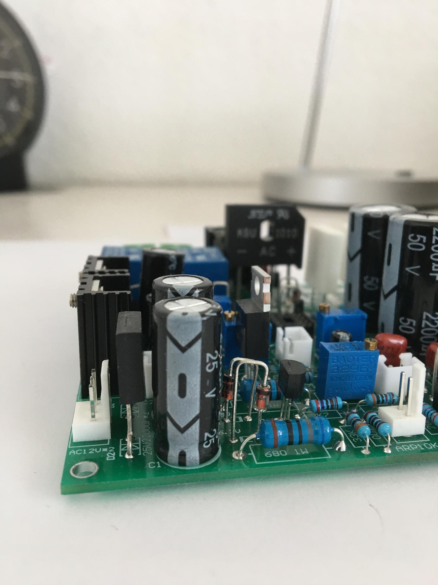

6,22V over D9 is veel te weinig. Zit het daar wel goed bij de gelijkrichting bij die trafo? Welke spanning meet je over C2?
Het is wel apart dat je precies 6,22V op de plek van D9 meet, het impliceert dat je misschien de 6,2V zener op de verkeerde plek hebt staan, ik zou dat even proberen te checken.
Ik vermoed dat hier sprake is van oscilleren, zou je de uitgang eens kunnen meten met je meter op AC? Het feit dat er tussen pin 5 en 6 0V staat lijkt er op te wijzen dat de opamp in elk geval een goede poging doet om de spanning te stabiliseren, maar dat er iets mis gaat in de terugkoppeling of de regeling van de uitgangstransistoren.
Enfin, eerst de voeding goed krijgen. Meet de spanning over de hulptrafo eens, als daar geen 12V uit komt gaat er sowieso niets goed, en dat lijkt me handig om eerst eens bevestigd te hebben.
Vervolgens moeten de spanningen over C1 en C2 worden gecontroleerd. Uitgaande van een 2x12V trafo verwacht ik daar iets van 18-20V. Als dat serieus minder is moet je dat eerst op orde brengen. Daarna zouden de zenerdiodes de spanning omlaag moeten brengen naar 15 respectievelijk 6,2V, daar lijkt sowieso al wat mis te zijn dus die componenten zijn verdacht. Ik zou prioriteit geven aan het proberen goed te krijgen van de hulpvoeding. Zo lang die niet goed is kom je sowieso nergens.

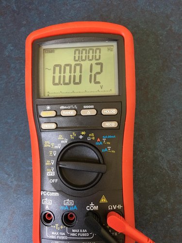

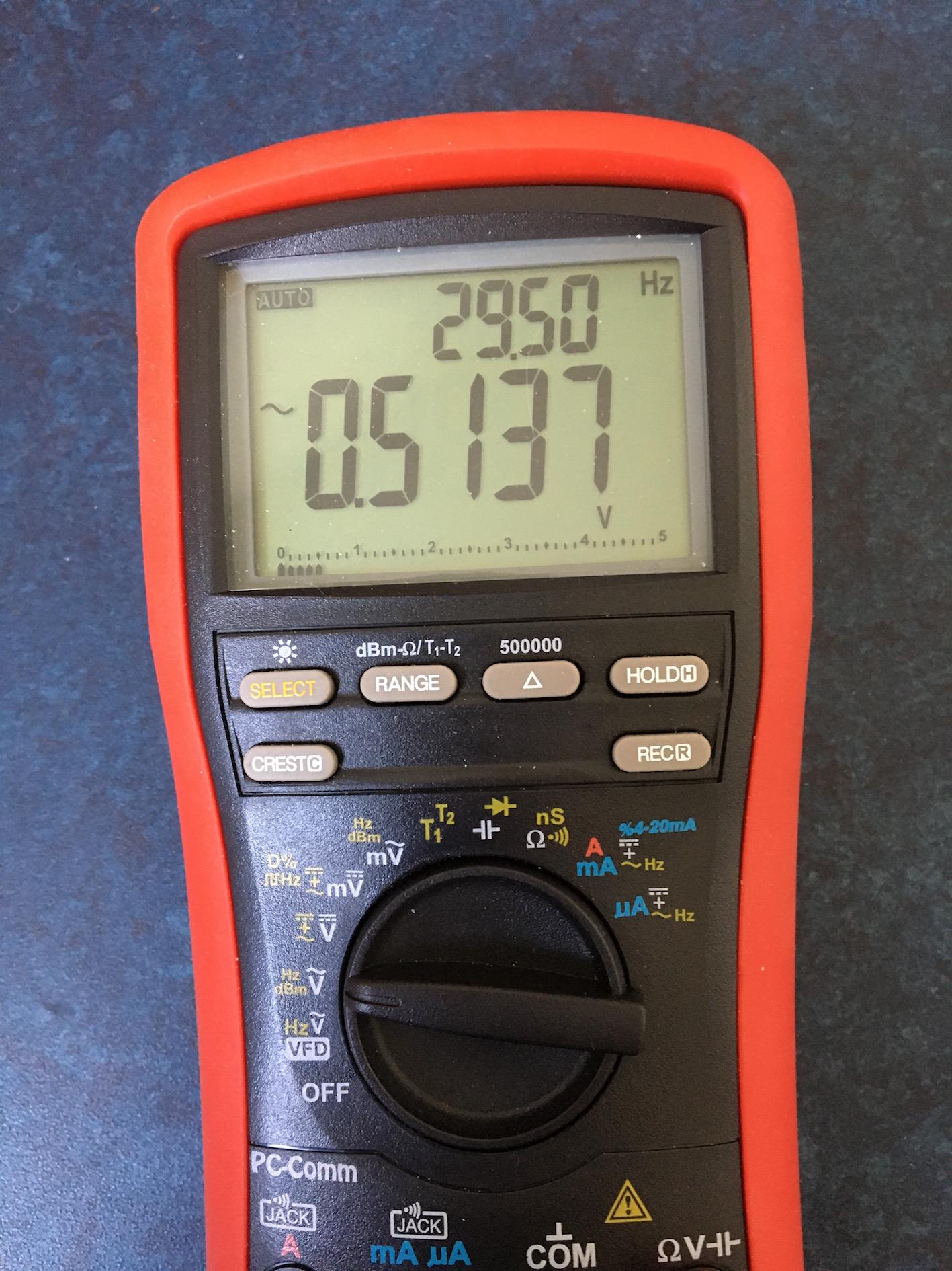

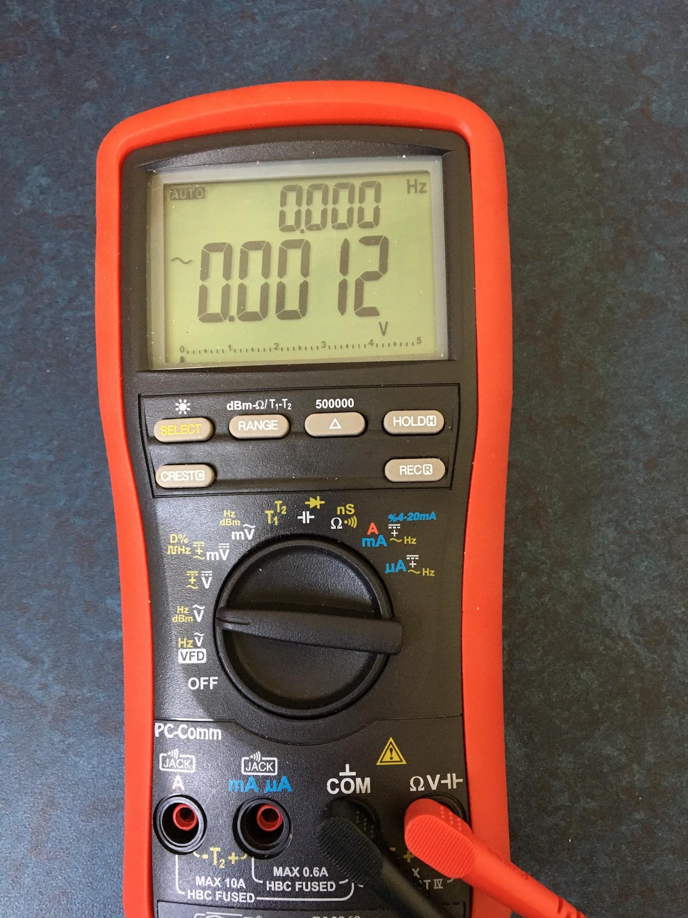

@Kruimel,
Deze was ik vergeten te beantwoorden,
Op 5 juni 2020 21:39:26 schreef Kruimel:
Twee metingen de eerste met de spannings pot. open en die van de stroombegrenzing dicht.
En de tweede met beide potmeters helemaal open.
Hoop dat je er iets mee kan?
Gr, Joost
