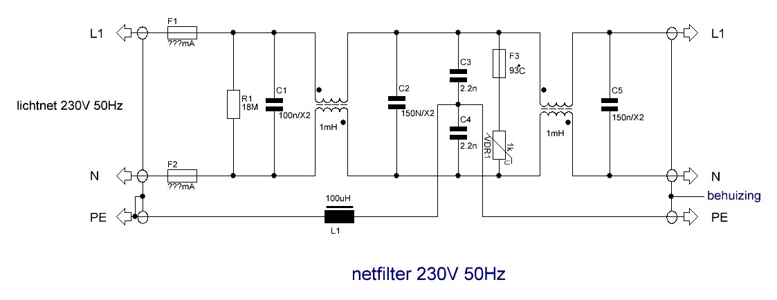

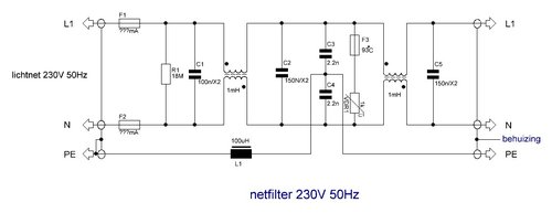

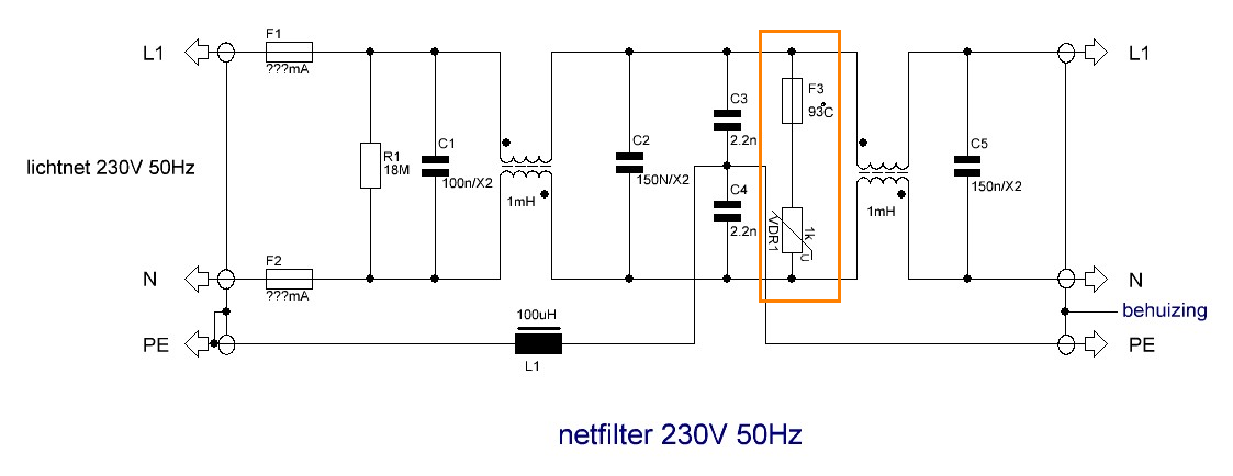

Nog even voor @bc108 hierbij het beloofde netfilter
Bij de opbouw is het goed opletten en zonder print layout denk ik zo een twee drie niet te doen.
Maar goed het idee is er verder de trafo op de juiste plaats monteren niet te dicht bij het metaal van je kast dit geldt ook voor een ringkern trafo of even tapen ;)

Op deze manier wordt de voeding wel héél erg goed ontstoord.

Het netfilter is denk ik ook een beetje te veel van het goede,gezien de toepassingen die ik voor ogen heb.
Maar toch bedankt voor de de moeite.
De trafo veder van het metaal monteren zal in mij geval niet gaan.
Waar door de werking van het netfilter ook weer teniet gedaan word? De ompool beveilig die je voor stelde lijkt me wel erg nuttig.
Ik heb al een idee hoe een en ander op te zetten, maar er zullen vast nog wel beter mogelijkheden zijn (te simpel :)

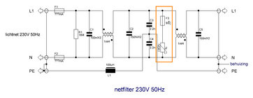

Wat was de gedachte achter die varistor met een thermische zekering in serie? Als de overspanning nu te lang aanhoudt of je varistor verslijt stopt de beveiliging zonder dat je dat weet. Zou je die thermische zekering niet in de voedingslijn zetten?

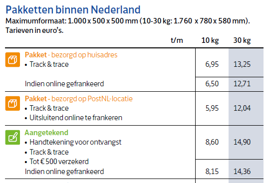

Op 19 november 2019 12:07:47 schreef Kruimel:
zeker voor een trafo zal je wel wat verzendkosten kwijt zijn. Had ik wat dichterbij gewoond had ik je misschien nog wel wat langs kunnen brengen, maar helaas is dat niet het geval.
Dat valt best mee t/m 10kg € 6,95

Nog een antwoord op je vraag m.b.t. het netfilter je heb gelijk als je stelt hoe weet ik nu dat mijn beveiliging nog heel is !
Ik los dit soms op deze manier op zie tekening
ik had dit weggelaten voor @bc108 anders wordt het nog al een dingetje :o
Ik voer door middel van twee doorvoer condensatoren naar buiten.

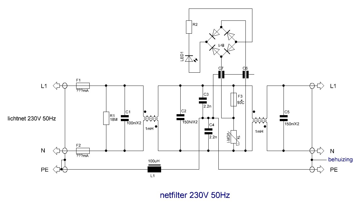

In plaats van een brug cel en led ,zou er toch een neonlampje met weerstand over de zekering kunnen?
Henk, begrijp ik het niet of staat je brugcel niet goed geschakeld?

Dat is zeker mogelijk het gaat er om dat zolang de thermische zekering heel is er geen spanning over valt.
Ik pas dit ook wel toe door een neon lampje over een zekering te schakelen lampje uit is zeker heel ;)

Op 20 november 2019 20:30:20 schreef blackdog:

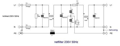

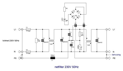

@electron920, Je brugcel is fout getekend. Brugcel moet een kwartslag rechtsom draaien.

Ha blackdog,
Ik heb ook wel eens last van een blinde vlek 8)7 bedankt voor de opmerking en uiteraard ook @ohm pi voor de herinnering.
De tekening is gewijzigd !
Ik heb ook een versie met een ingebouwde rook sensor die MOV's willen nog weleens verbranden.
Henk.

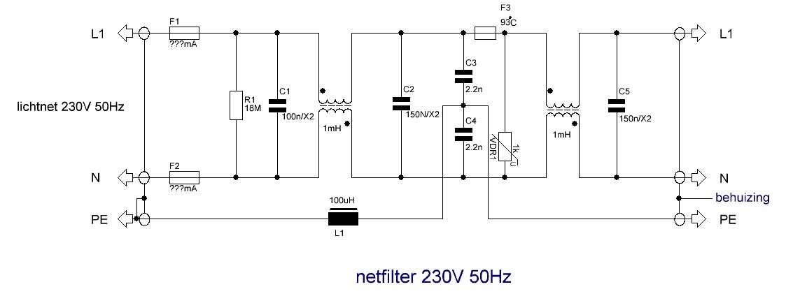

@TO-92: Ik zie dat je een advertentie hebt geplaatst voor een ringkerntrafo, maar het is niet echt nodig dat het een ringkern is, een bloktrafo werkt ook gewoon. Omdat die door de bank genomen wat minder duur zijn zullen mensen die waarschijnlijk sneller weggeven. Verwijs misschien ook naar het topic, want de mensen die de advertentie zien zullen niet weten wat je situatie is.
@electron920: Met het risico wat off-topic te raken ben ik wel nieuwsgierig waarom je de thermische zekering niet gewoon ook de rest van het apparaat laat afzekeren zoals dit:
Als je nu je apparaat aansluit naast een knetterend contact dan degradeert je varistor, smelt je zekering en is je apparaat alsnog blootgesteld aan hetgeen je voor probeerde voor te beveiligen. Heb je meteen geen LED meer nodig om te tonen dat je apparaat niet beveiligd is.

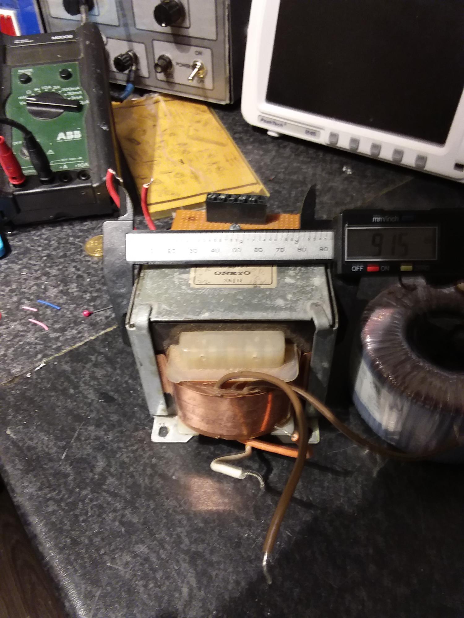

Heb even in mijn rommel bak gezocht.
En dit gevonden ,de blok trafo meet onbelast 2x18 volt en 2x32 volt.
De ring kern is volgegoten,als je dit uit boord kun je hem opnieuw wikkelen is groet te doen.
5 amp zul je niet halen, hoeveel de blok geeft weet ik zo niet.
Komt uit een oude versterker
Gr marcel
Ha bc108,

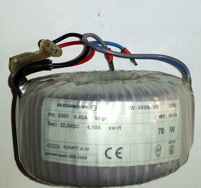

Wat ik op je foto zie is de trafo 2x30 V 4 A dus 120 V/A.
in serie 60 V 4 A of parallel 30 V 8 A of 2 x 30 V 4 A.
Henk.

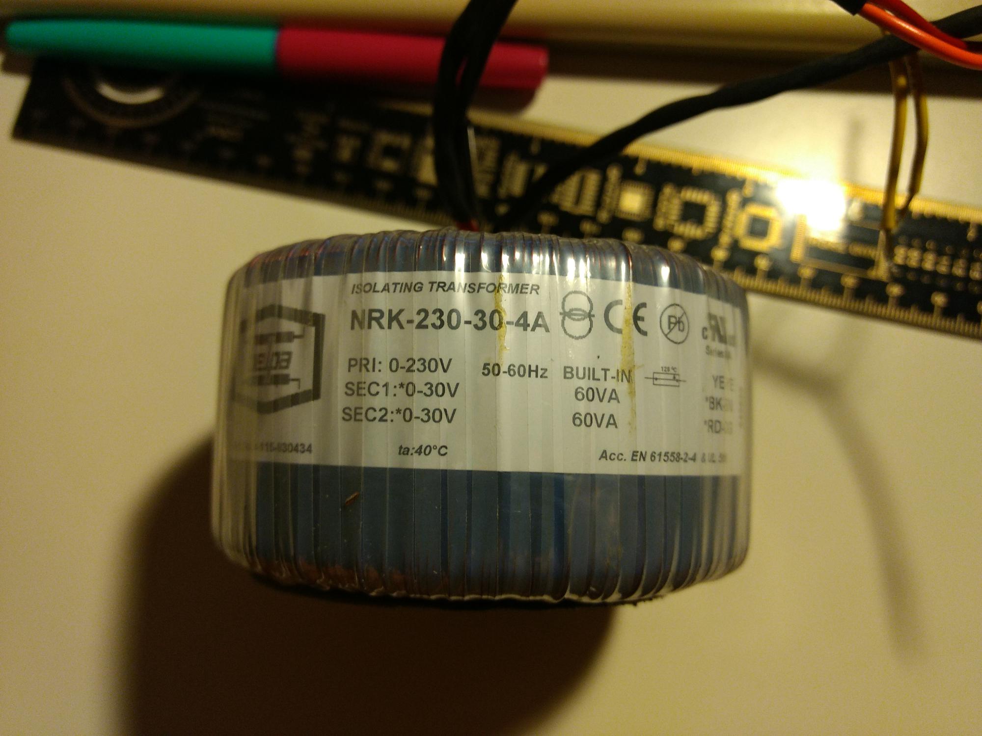

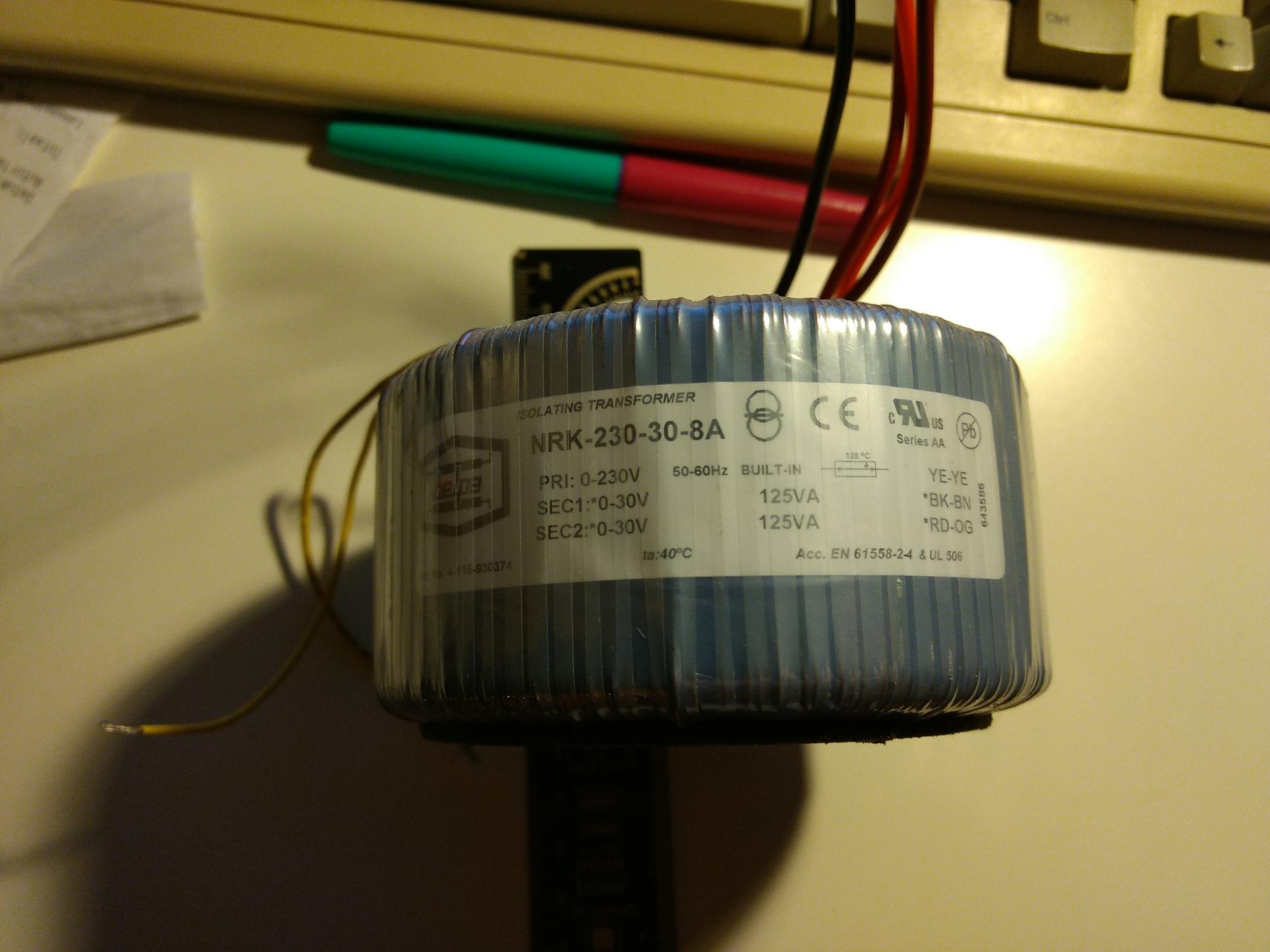

Die ringkern was een tijdje terug te krijgen bij Baco, die heb ik hier ook liggen:
Maar 60VA per wikkeling voor 30V per wikkeling is (*tromgeroffel*) 2A per wikkeling. Als je ze parallel zet kom je op 4A en dan kan je daar tot circa 2,5A secundair van maken. @electron920: Ik weet niet precies hoe je aan je getallen komt, zou je ze nog eens kunnen nazien? Volgens mij zit je er een factor 2 naast namelijk... Ze hadden de grotere ringkern indertijd ook, die heb ik hier ook liggen:
Maar die is ook een stukje groter natuurlijk. Die van bc108 heeft wel meer meegemaakt dan de mijne... :o

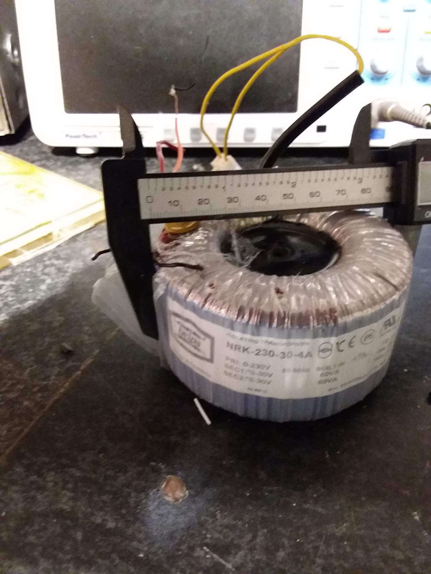

30V is wel aardig pittig, dan zit je al makkelijk op 42V op je buffer elco.
Bij lage spanning sta je dan flink te stoken.
