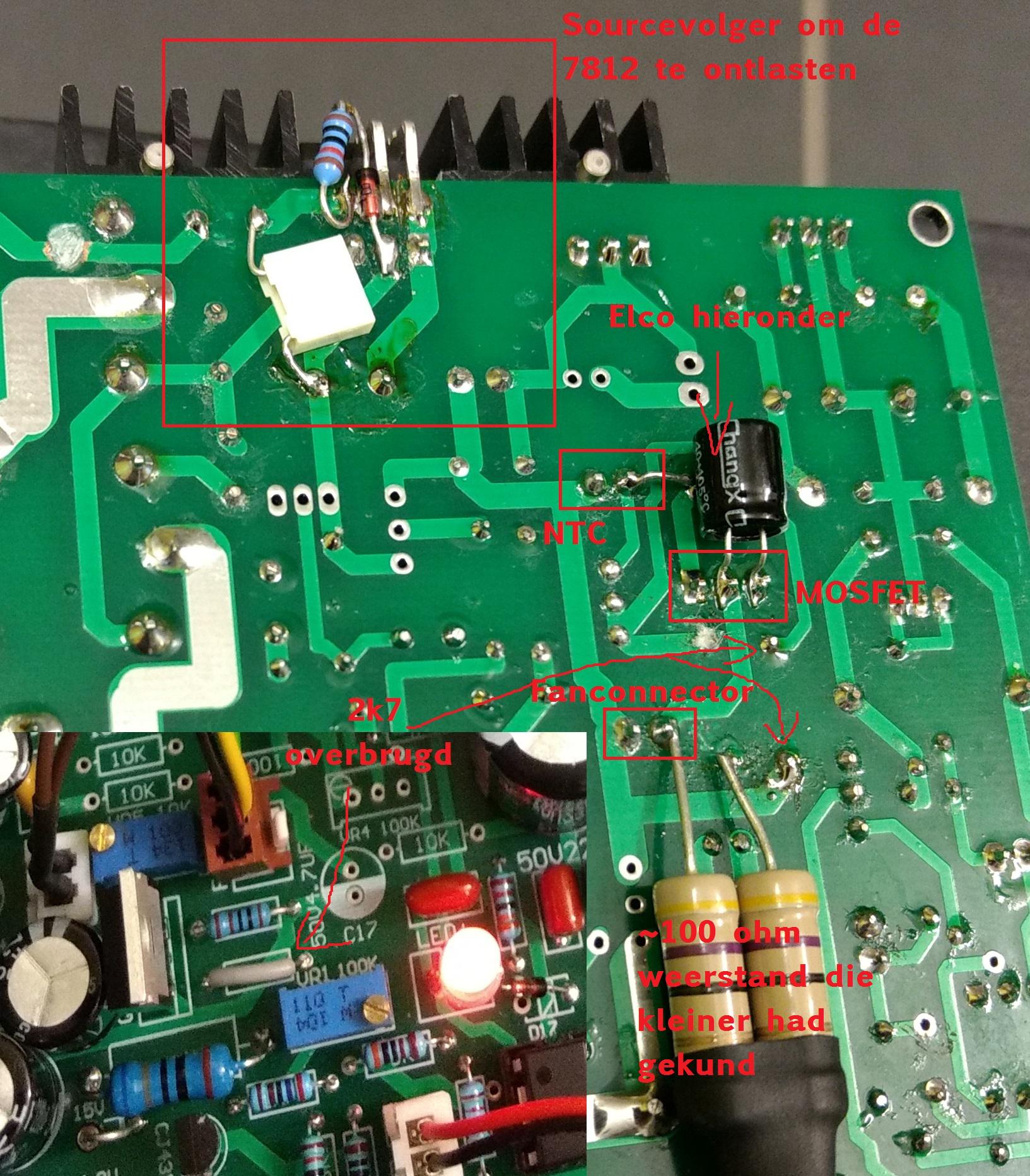

Misschien heb ik het een beetje onhandig verwoord, de bypass weerstand R3 is gewoon gemonteerd en de fan draait altijd, maar ik wil niet dat hij bij temperaturen onder 50 a 60 graden al versnelt omdat deze fan dan al snel luider wordt. Ik ben nu juist bezig (door de aanschaf van een 100kΩ NTC) de schakeling meer in overeenstemming te laten zijn van de originele schakeling die je publiceerde.
De fan die ik gebruik betreft een processorkoeler van een Pentium 4. Dat zijn geen slechte fans en ik heb goede ervaringen met de effectiviteit en levensduur van herbestemde Intel stock-koelers. Deze specifieke generatie is helaas niet bepaald stil, en ik probeer de instelling zo te kiezen dat hij bij gewoon gebruik niet versnelt. Ik geloof niet dat een transistor in het bijzonder last heeft van een TC van 60 of 70°C.

Daar zat ik ook al over te denken, voornamelijk om te verhinderen dat de fan gaat jagen. Op dit moment lijkt de stabiliteit redelijk, dus ik weet niet of ik dat verder ga optimaliseren. Ik gebruik op dit moment een IRFZ34 MOSFET, en dat lijkt aardig te voldoen, ik heb die niet vergeleken met andere exemplaren om de stijlheid vast te kunnen stellen. Ik zal daar later nog wel eens kijken, dit project ligt niet bovenaan de stapel.
In de post over de fanregeling die ik eerder deed waren de wijzigingen al wel te zien, maar ik heb ze nooit duidelijk ingetekend, even inhalen dus
De wijzigingen zijn zo veel mogelijk gedaan zonder de PCB aan te passen, daarom staan sommige onderdelen wat raar. De elco die in jouw schema C4 heet staat op de footprint waar eerst T3 stond en is via een link op de plek van de ongenummerde 2k7 weerstand verbonden met de schakeling, en ik gebruik diens negatieve pootje om naar de aansluiting van de NTC te springen. Die is nu 470µF omdat de schakeling nog ingericht is op een 10kΩ NTC, maar daardoor wordt hij eigenlijk te groot. Een kleinere capaciteit zou moeten voldoen met een 100kΩ NTC, ik denk dat met een kleine diameter fan 47µF ruim zat is. Omdat mijn fan ook niet een enorme stroomvreter is heb ik C5 (wederom op jouw schema) vervangen met de 220µF. Eventueel kan je C5 (originele schema) gebruiken, want die lijkt geen zinvolle functie te hebben.
PS De elco over R8 heeft geen nummer/informatie, en staat ook niet op de print.

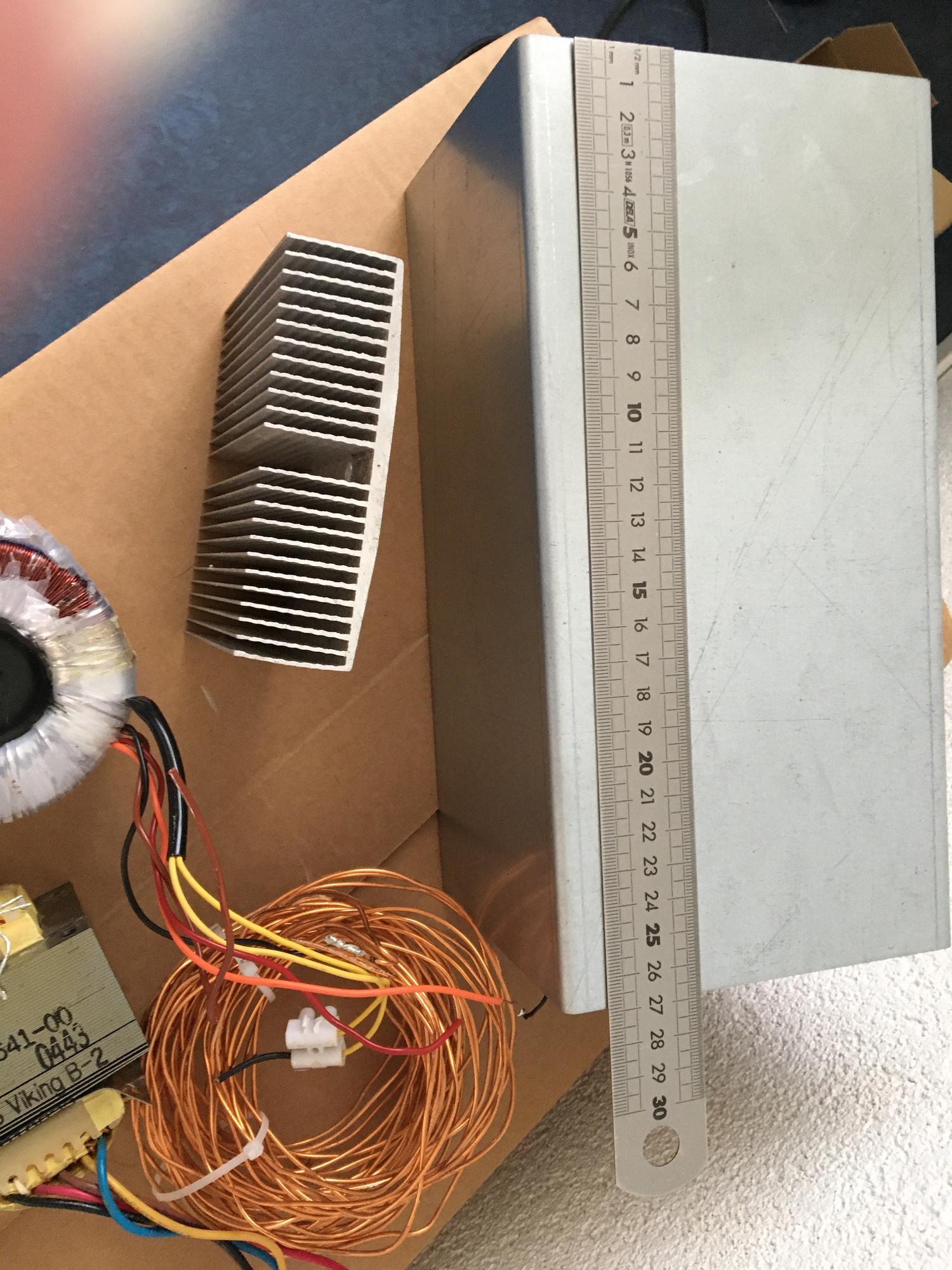

Kitje is binnen en bc108 is ook langs geweest en die heeft wat leuke dingen achter gelaten.
Zie de foto's

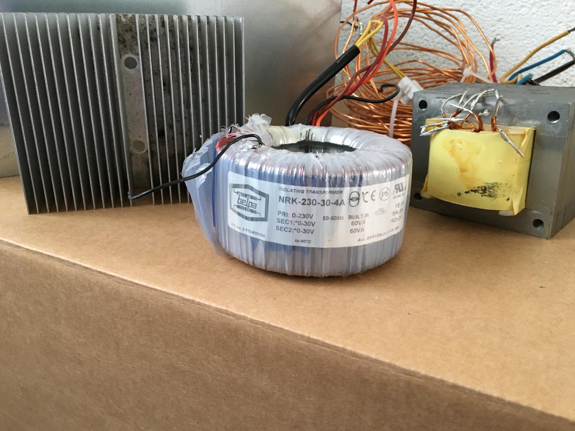

Volgens mij heb ik genoeg wikkeldraad om te proberen de ringkern te wikkelen naar
de spanningen zoals aangegeven in het schema.

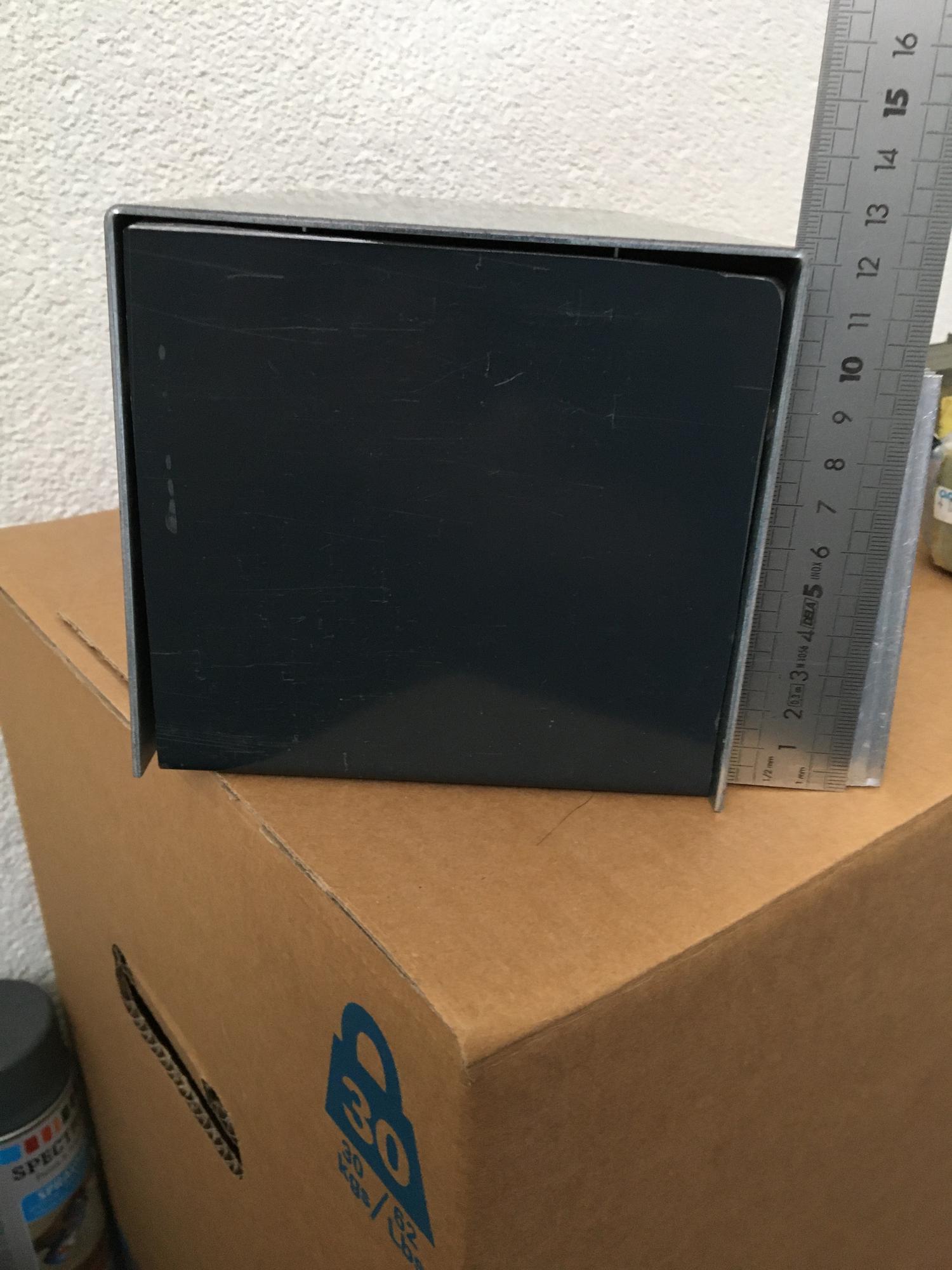

Verder een bomvrije plaatstalen behuizing welke ik prima kan gebruiken en een lekker
groot koellichaam.
Helaas moet het project even op de plank omdat ik eerst iets anders moet gaan doen en
wellicht heb ik daar misschien jullie hulp bij nodig, eerst zien hoever ik kom.
bc108 nogmaals bedankt voor alles.
Gr, Joost

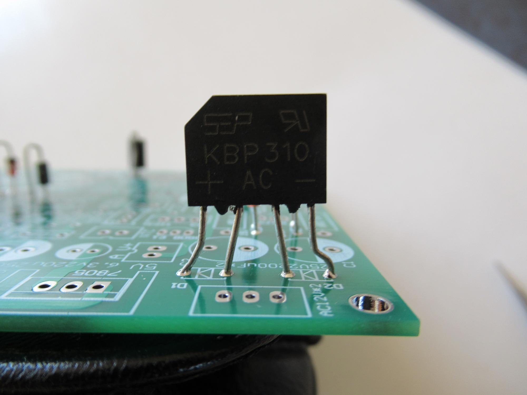

Ook ik heb D1 en D2 vervangen voor een brugcel maar ik twijfel of ik dat goed gedaan heb

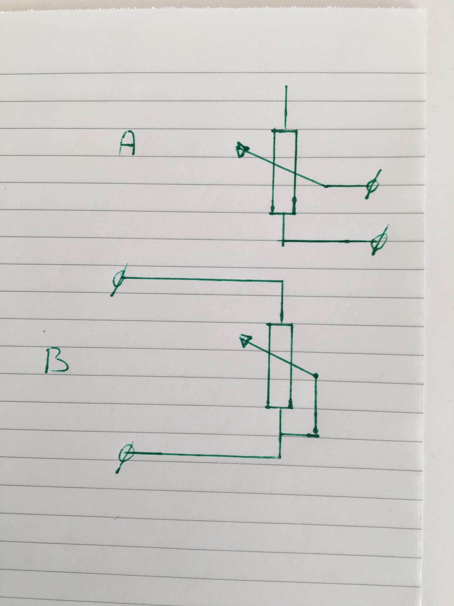

Dan heb ik nog een vraag hoe ik de potmeters moet aansluiten ik zag dat
er maar 2 draden naar de potmeters gaan.
Ik heb een tekening bijgevoegd welke van de twee moet ik gebruiken ?
Dan de instel potmeters zoals VR1 t/m VR5 moet ik daar wat mee doen en zoja
wat moet ik daar dan mee doen ?

De brugcel zit goed, maar vraag me af of de elco's ernaast nu nog wel passen. De KBP310 is namelijk nogal dik.
Mooi opgelost met die brugcel, ik zat me pas veel later te bedenken dat deze locatie zich heel goed zou lenen voor een standaard platte brugcel, maar toen had ik er al die rond in gemaakt, die op geen enkele manier echt praktisch was.
Je kunt beide schakelingen gebruiken voor de potmeters, maar ik zou gaan voor optie B. Beide zullen namelijk hetzelfde doen (de weerstand tussen de 0 en 10kΩ variëren, maar als de contactarm op een bepaald moment eens slecht contact maakt dan maakt dat het verschil tussen een voeding die naar de max spanning schiet, of nog hoger (in verzadiging). Bij goede potmeters is het contactprobleem wat minder, al moet ik zeggen dat ik met deze potmeters geen problemen heb ondervonden.

@Kruimel,
Dank je, ik had ook nog een ronde brugcel in het bakje liggen maar deze
platte leek eigenlijk te passen zonder aanpassingen dus voor de platte gekozen.
