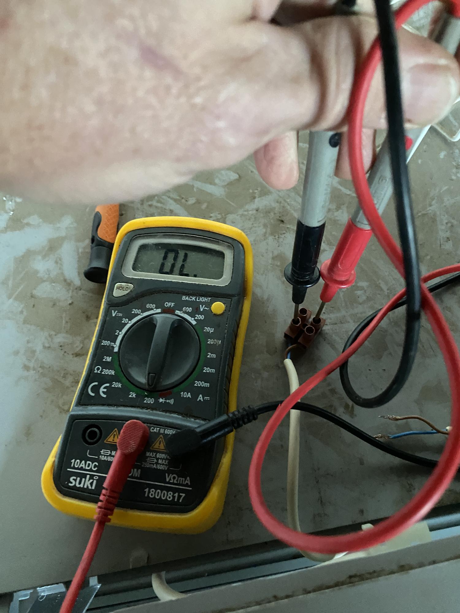

Vanmorgen heb ik getracht de weerstand van de sensor te meten. Deze dus ontkoppeld. Wellicht is mijn goedkope multimeter ongeschikt hiervoor, maar op de display kwam 0.L te staan. Na het losmaken en weer aansluiten van de sensor de vriezer weer aangezet en op de display kwam -30 te staan. De compressor bleef uit. Dat leek hoopvol.

De ohmse waarde is toch cruciaal. Op welke range stond je meter? Heb je een foto vh meetaparaat?
Wat gebeurt er als je het toestel opstart met de sensor niet verbonden? Krijg je een error? (Knipperen ve led of drg.
Ik heb de vriezer opgestart zonder sensor aangesloten. Na een paar minuten verschijnt F3 op de display.
De weerstand over de sensor toont OL.

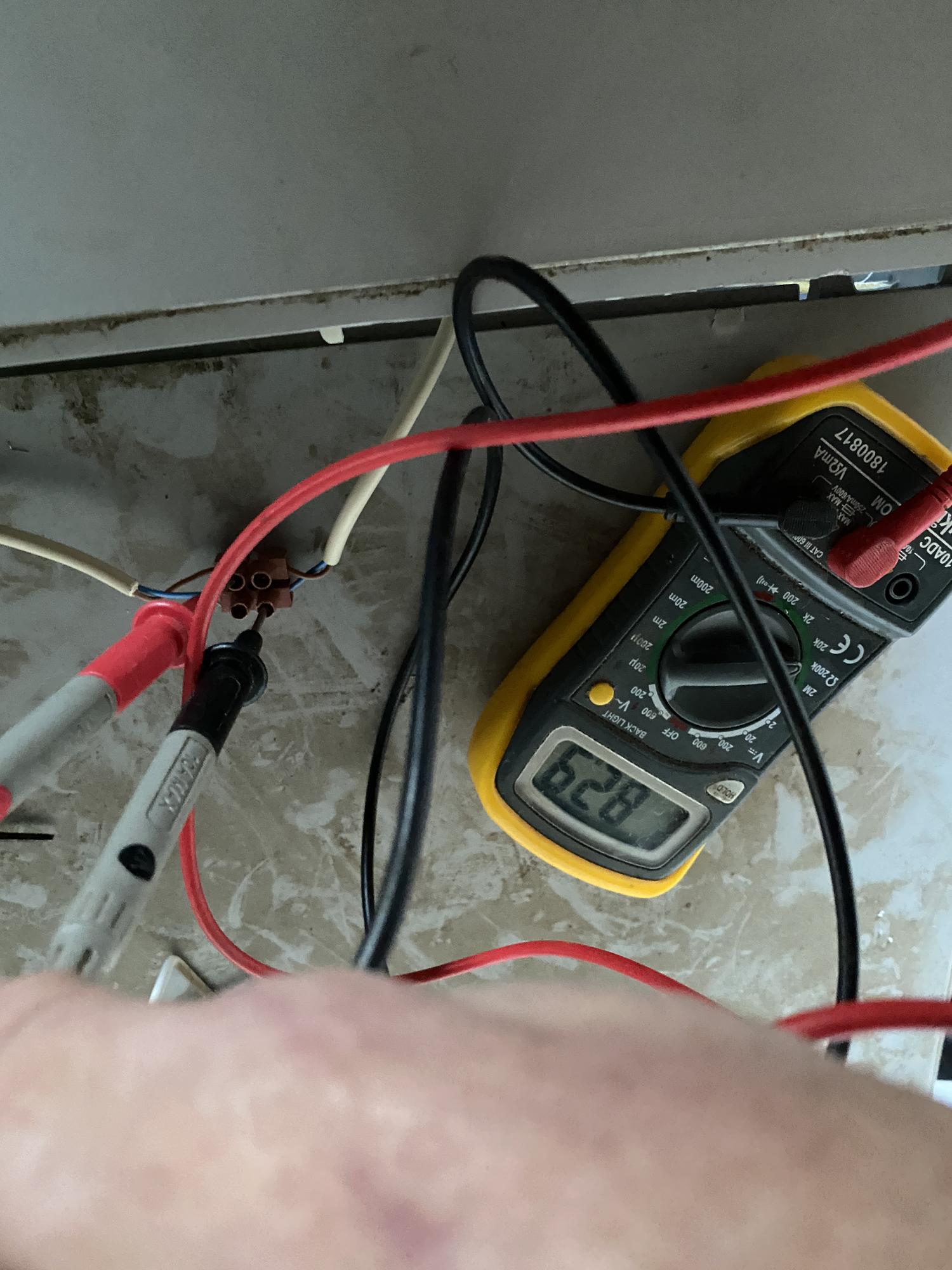

Als ik vervolgens de sensor weer aansluit en dan toont de multimeter de waarde 82.9k-ohm, dat is dus met aangesloten sensor. De display toont -37.

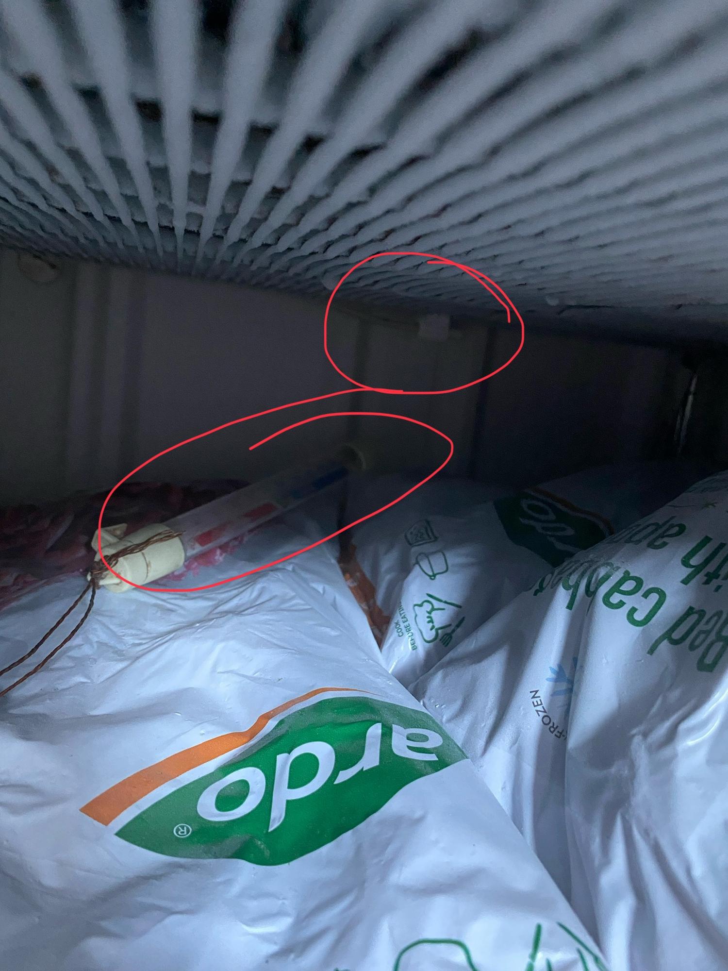

De losse thermometer ligt dicht bij de sensor in de vriezer, op de doperwtjes. Op andere plekken in de vriezer is het net zo koud.

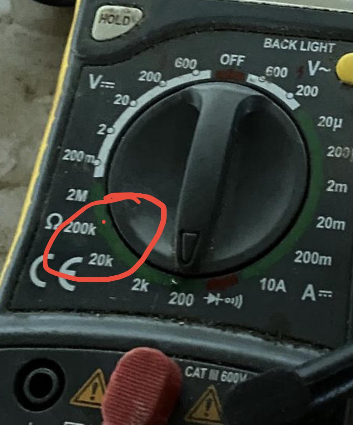

De meter op 20k zetten. Niet op 200. Dus nog enkele klikken verder. Dan met losse sensor meten!! Zoals op de foto.
Meet je met 20k ook niets. Zet dan op 200k. Niet 200!
Het is een 4k7 sensor

Dus temperatuur is gemeten, redelijk betrouwbaar

90-60kohm zit in de -32 tot -25 regio. Dus de sensor is ok.
