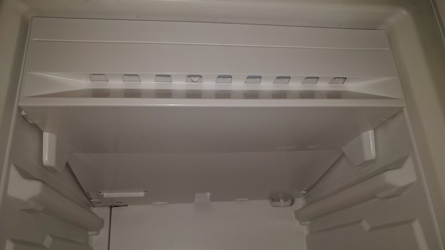

Ik heb een keer geprobeerd om te kijken of ik dat grote no-frost gedeelte kan loshalen. Maar ik had het idee dat ik niet verder kon omdat ik dan iets zou afbreken.
Indien nodig kan ik uiteraard foto's maken.

De vriezer is nu geheel ontdooit en staat nog uit. Welk frontpaneel en hoe? Dit is het no-frost gedeelte bovenin:
Maar ik heb het idee dat ik deze niet kan loshalen zonder iets stuk te maken.

Frontpaneel is het deel bovenop, met display.
Haha oeps, ik was er vanuit gegaan dat ik intern iets in de vriezer zou moeten doen. Ik ga vanavond of morgen kijken of ik het display eraf kan halen. Hij staat nu wel aan, maakt dat iets uit of kan ik hem beter nog uitschakelen?
Op 15 oktober 2019 19:06:01 schreef maus0611:
Ziet eruit als een stukje piepschuim
Is inderdaad piepschuim. Langs alle randen kan ik piepschuim zien achter het no-frost ding bovenin.

Aan de foto te zien (ik zie net te weinig om 100% zeker te zijn welke uitvoering het is) denk ik dat het toestel 2 ontdooiweerstanden heeft.
Je kan effectief het front losmaken en daar even meten of je de ontdooiweerstand kan doormeten. Dan weet je of de oververhittingsbeveiliging al dan niet stuk is. (ga je wel iets van schema moeten hebben, want er komt iets van draadjes naar boven naar die stuurprint)
Meet de ontdooiweerstand goed door, moet je heel die bak gaan losmaken bovenaan waar je een foto van getrokken hebt. (lastig klusje als je dat nooit eerder gedaan hebt, maar moet eens de eerste keer zijn)
Met de bak eruit merk je een groot piepschuimen deksel op, wat eraf kan. Dat eraf genomen laat je aan de linkerachterkant een gesloten verdeeldoosje zien. Dat doosje openen, daarin komen de aansluitdraden van de weerstand in het koelelement en de weerstand onder de dooigoot samen. Staan parallel geschakeld. Vooral die onder de dooigoot gaat vaak kapot met resultaat wat jij hebt.
Zijn beide weerstanden goed en is de oververhittingsbeveiliging goed (dat bordeaux kleurig blokje tussen het koelelement en het piepschuimen deksel), moet je op zoek gaan naar de temperatuurvoeler in het koelelement. Die zit in het midden boven of onderaan (wit draadje met verdikking op uiteinde). Moet sowieso onderaan zitten in het koelelement zo kort mogelijk tegen de ventilator (is ooit modificatie geweest van Liebherr dat die voeler daar moet zitten).
Doe geen moeite om die proberen na te meten, want je gaat die 9,9 kansen op 10 goed meten. Zeker als je toestel geen "F4" melding gegeven heeft in het display.
Die voelers gaan verlopen door vocht, temperatuurverschillen enz.
In alle geval een nieuwe erin en je probleem zal opgelost zijn.
Ik kan altijd meer foto's maken als dat handig is. Dan hoor ik graag waar ik een foto van kan maken.
