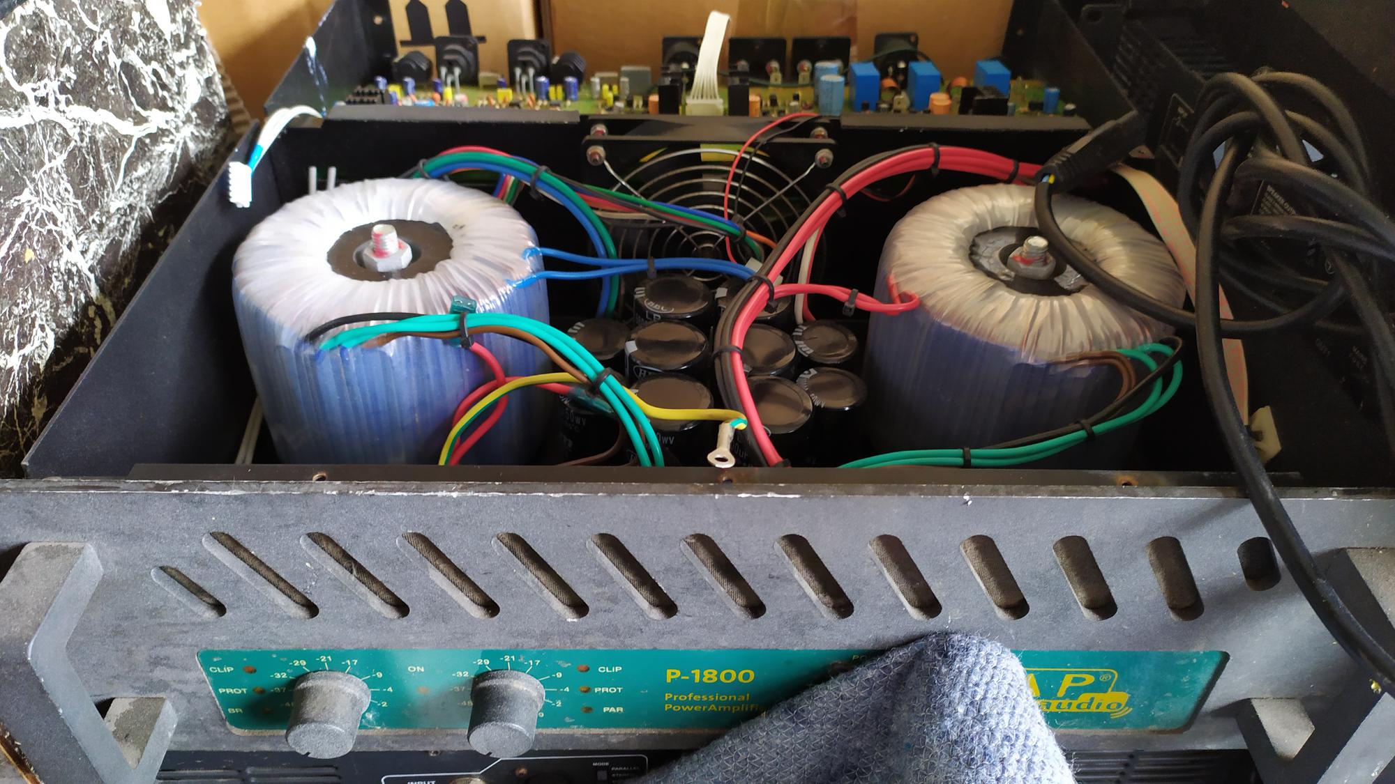

Op 14 oktober 2019 10:32:50 schreef r-p:
Ik heb er hier ergens eentje liggen met twee 900W ringkernen (per stuk maar zo'n 15cm diameter maar ook 15cm hoog) die gevoelsmatig meer trafo-inhoud heeft dan jouw foto.
Op 14 oktober 2019 10:41:59 schreef maus0611:
@ rp, de fans die achter de trafo zitten zijn 80mm, voor het idee.
Deze fan (hieronder) is 12cm volgens mij. Ik had de maat van de trafo's in mijn hoofd wat groter gemaakt dan ze zijn, maar deze bedoelde ik.

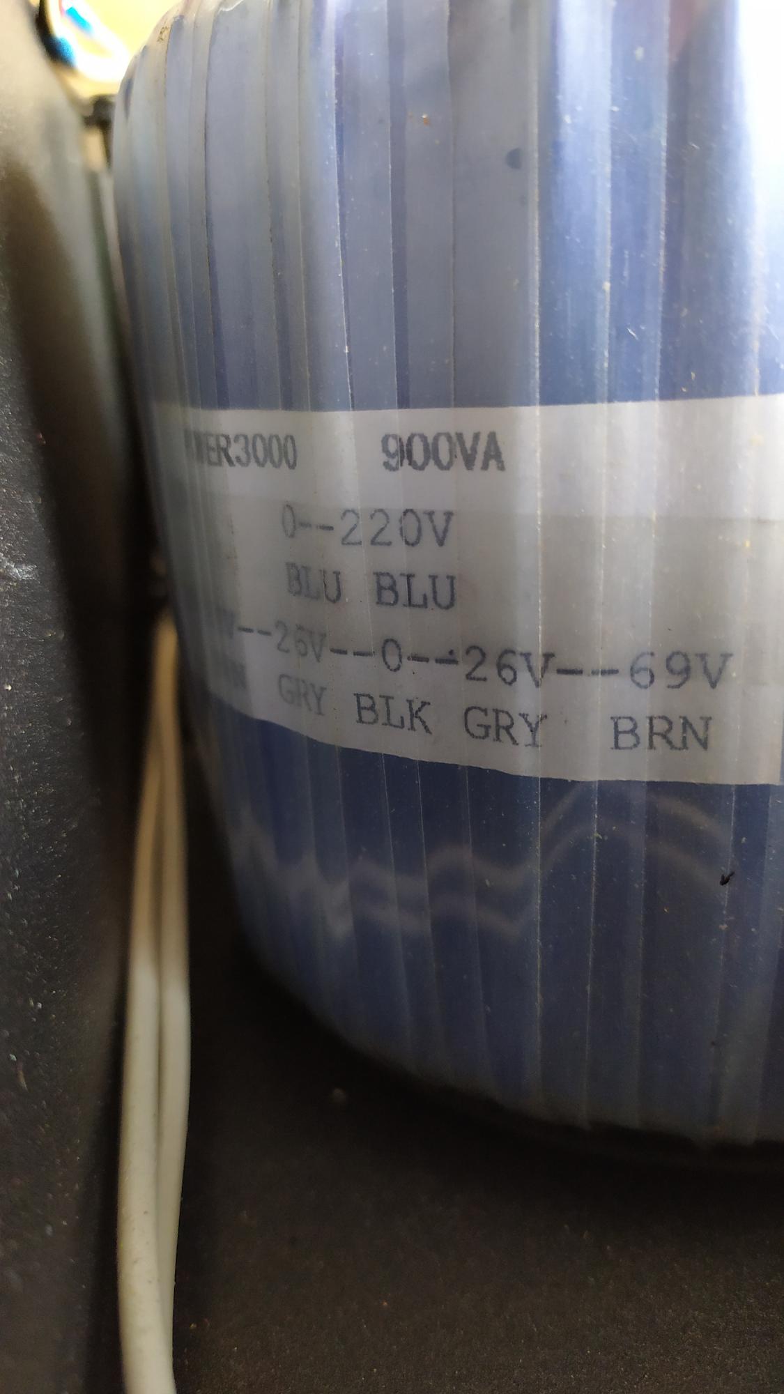

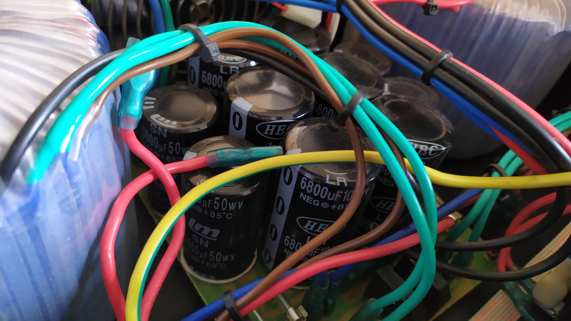

Overigens blijkt dit ook (één van de?) versterker(s) te zijn met een ogenschijnlijk vreemde en erg krappe condensatorkeuze.
Trafo geeft 26 en 69V af.
En condensatoren zijn 50V (logisch voor 26V~/37V=) en 100V (heel erg krap voor 69V~/98V=)
Bij 230V gaat dat dus mis en ook bij 220V houdt de levensduur niet over...
Maar opzich is de keus voor 100V wel logisch. 160V elco's zijn veel groter en de benodigde waardes zullen lastig zijn. Er zullen dan customelco's in moeten, en dat is duurder en reparateurs zullen veel nieuwe lelijke woorden bijleren.
