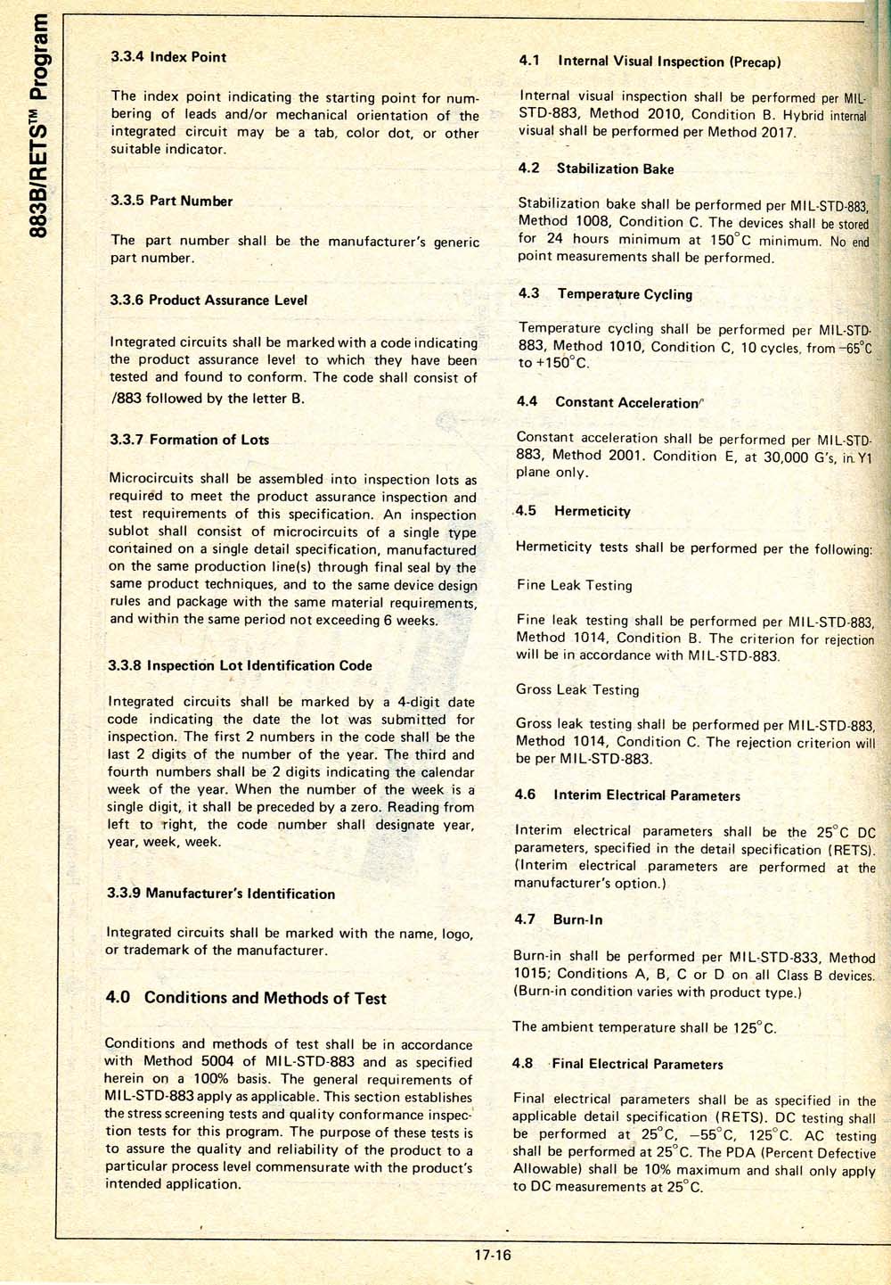

Na even verder zoeken toch nog dat ander document gevonden via volgende link:
https://landandmaritimeapps.dla.mil/Programs/MilSpec/DocSearch.aspx
Document is bijgevoegd als bijlage.
In deze datasheet wordt verwezen naar verscheidene standaarden waaraan uw component moet voldoen, deze standaarden kan u vinden via volgende link:
https://assist.dla.mil/online/start/
Als u op deze pagina uit het menu links quick search aanklikt hoeft u zich niet te registreren voor een account.
Zoals Blackdog al aangaf verwijst de 883 op het component naar gestandaardiseerde testprotocollen die gebruikt werden om het te testen.
Voor de geinteresseerden hier een link naar de meest recente versie van MIL-STD-883(785 paginas) die ik vond:
https://quicksearch.dla.mil/Transient/C7EBE7CEDE0044BDA7E9D060FF617EE2…
PS: afhankelijk van de leeftijd van uw diode kan het zijn dat sommige documenten die ik meegeef niet de juiste revisie zijn maar bon, u heeft in elk geval een startpunt om eventueel verder te zoeken nu.

@opruiming: Nogmaals hartelijk dank! Dit is wat ik zocht.
Ik begrijp nu de bedoeling ook achter het verhaal van de /883.

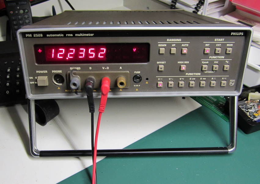

Hi Mark, ik denk, na het lezen van de datasheets, dat met jouw punten er meer winst te halen is dan alleen de zener te vervangen.
Het upgraden van oude meters geeft soms onverwachte resultaten. Bij mijn PM2528 heb ik de led displays vervangen door HE versies.
(die geven veel meer licht als de 'nachtkaarsjes' die er oorspronkelijk in zaten, en ook een wat 'modernere' kleur helderrood)
Dat werkt fantastisch, maar bracht wel een ontwerpfout aan het licht...
De displays worden aangestuurd door 74164 shiftregisters. Die hebben geen output enable, dus staan de displays altijd aan.
Ook als de nieuwe data wordt ingeshift.
Dat resulteert in een soort 'ghosting', omdat alle segmenten even aangestuurd worden. (met data bedoeld voor de andere segmenten)
De oude displays gaven veel te weinig licht om storend te zijn, maar nu zie je dat (helaas) uitstekend.
Denk dat ik dat nog aan ga passen...

@Arco
Ik heb ook alle mini-lampjes mijn blauwe PM2528 vervangen. Dat was nog niet zo simpel. De wat ouderwetse donkerrode kleur is het mooiste, maar dan ook met een grotere afstraalhoek (60grd), low current en een redelijke lichtopbrengst toch een flinke zoektocht. Ik heb nog een aardig voorraadje met led's die het niet geworden zijn...
Dat Philips de +/- aanduiding bij de PM2528 ook met lampjes gedaan heeft snap ik nog steeds niet. De bean counters... Afin, het resultaat na mod is een mooi groot helder display, dat op afstand te lezen is.

Hi rob040,
Ik heb denk ik rond de 20x LM399 in diverse uitvoeringen in mijn bezit, geen van alle hebben vertinde pootjes.
Maar geen van alle zijn een /883 type.
Loopt de vertinning door tot aan het huisje?

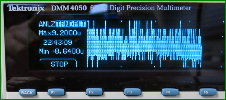

Als je een goede 199/299/399 hebt, kan de drift en ruis er zo uit zien:
Dit is dus een meting van bijna 24 uur en bevat de ruis van het meetinstrument en de ruis van de te testen zener.
Dit is een van de 12 stuks LM399 versies die ik in mijn testkastje aan heb staan.

Ik heb even moeite om het plaatje van jouw DMM4050 te begrijpen. Wat geven de max. en min. waardes aan?
Groet, Rob
Hi rob040,
Ik denk ook dat het waarschijnlijk gebruikte LM199 typen zijn, niet zo erg dat ze verouderd zijn.
Als ze maar wel goed zijn natuurlijk.
Betreffende mijn plaatje, de referentie die wordt weergegeven staat denk ik al een week aan.
En een dag geleden heb ik op het meetinstrument de "0" functie gebruikt en je ziet nu de relative drift(vrijwel niets) en ook de ruis van zowel de DMM en de te meten zener, en deze valt binnen + en - 10uV.
Wat je ziet is zeer goed en valt ook ruim binnen de specs van de gebruikte DMM.
Als je goed kijkt, dat zie je ook de bitwaarde van mijn gebruikte multimeter, verder is bij 7V van de zener de 1PPM waarde 7uV.
In een oud document zie ik dat bij 1Hz bandbreedte (schatting van de hier gebruikte bandbreedte van de multimeter) de ruis wordt aangegeven als ongeveer 5uV PP en dat was over een meettijd van 10-minuten.
De RMS ruis tussen 10Hz en 10KHz ligt rond de 7uV bij de LM199 volgns de datasheet.
Op de DMM staat tijdens deze meting zowel de digitale filtering alsook de analoge filtering aan, hierdoor wordt de ruis van het meetinstrument zo veel mogelijk onderdrukt.

rob040
@Mark: Ah, dat had ik vermoedelijk in de datasheet kunnen lezen. Iemand hier heeft dat zelfs als onderschrift: RTFM/D...
Edit: Ik vind het knap gevonden van je, het staat niet in de datasheet, maar via een verwijzing naar MIL-PRF-38535, appendix A.
Dat verklaart trouwens ook dat het wat klodderig is, zonder hars in de tin gedoopt.
@Bram: Dank voor de uitleg, nu begrijp ik het plaatje en de gegeven waardes.
