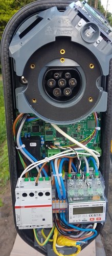

Op 17 november 2019 14:58:39 schreef testman:
dit zit er in een basic newmotion laadpaal, dit is al een moderne. oudere laadpalen zaten mutvol printen, relais,kWh meters, hulpvoeding, 4G modems enz..
Ik heb ze ook gezien - zelfbouw - zonder print. Kennelijk zijn die dan nog meer "basic".
tja, je hebt er niet veel voor nodig, een verloop van stekker naar laadstekker is al zat. als er met betalen wordt gewerkt krijg je al snel meer in zo'n ding. hoewel ik er zat ken die niks kosten, je hebt er wel een pas voor nodig om te kunnen laden, maar de stroom gaat op kosten van t bedrijf waar de paal staat.
