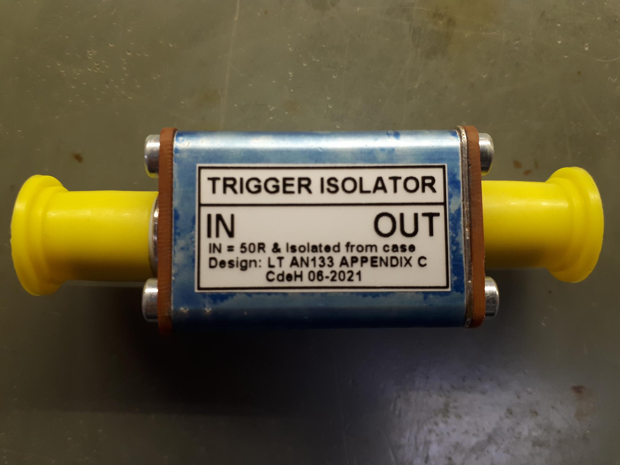

Ik heb laatst weer een klein projectje afgemaakt, hij was al enig tijd klaar maar er moest nog even een sticker op.
Het is een isolator voor bijvoorbeeld een externe trigger op de osilloscoop. Het idee en schema heb ik uit AN133 van Linear Tech, Ik dacht dat dit ook de laatste was die door Jim Williams geschreven is.
https://www.analog.com/media/en/technical-documentation/application-no…
De app note waar dit idee uitkomt, het staat in Appendix C
het schema.
De buitenkant van het kastje met daarop de gemaakte sticker.

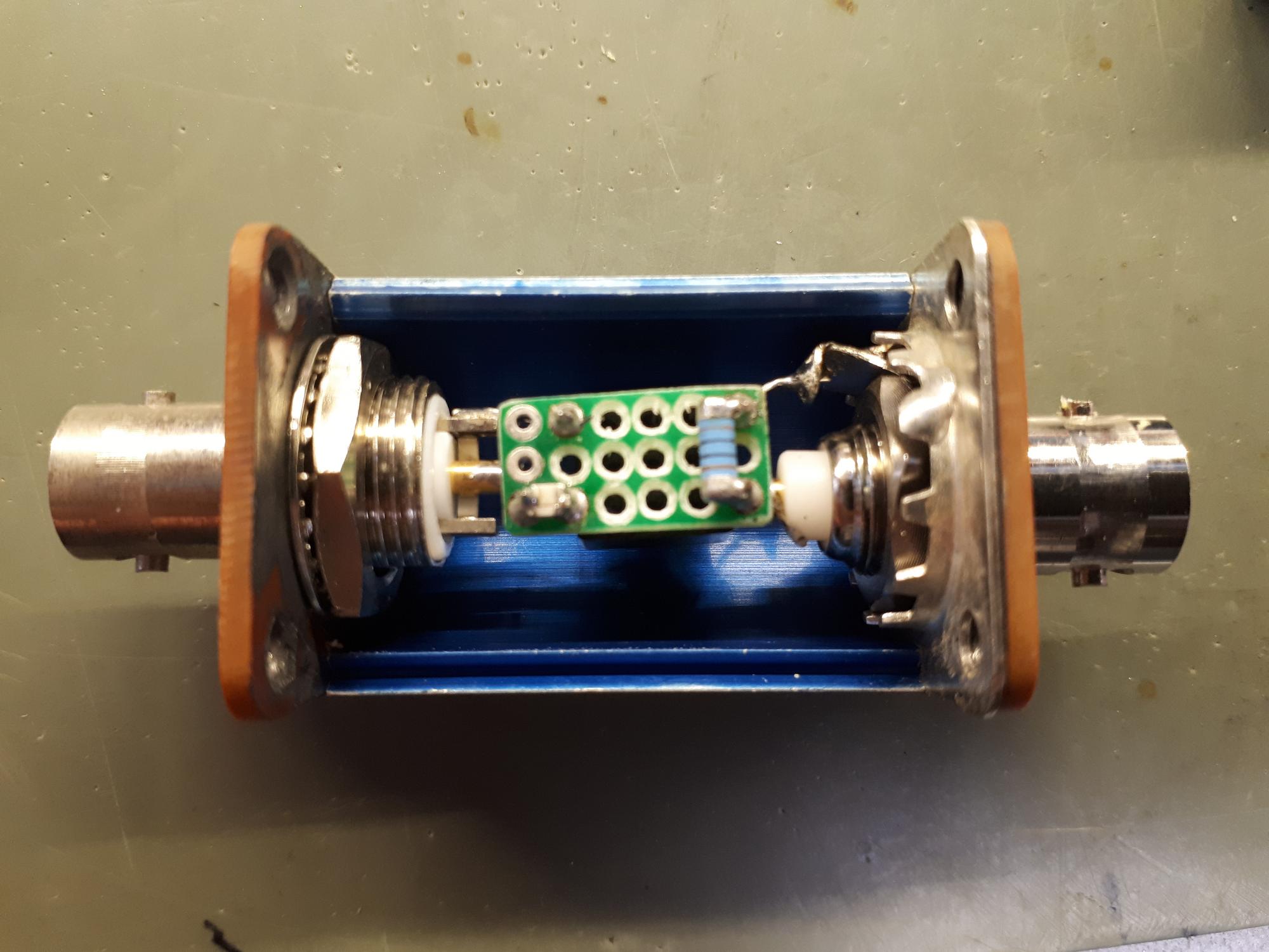

de kopse kanten van het kastje zijn twee stukjes pertinax die allebei aan de binnenkant gespoten zijn met ferrietspray.
het kastje is oorspronkelijk een Suhner doosje, heb het op een markt gekocht, was oorspronkelijk in gebruik als een beschermer voor een antenne als ik het mij goed heug.
In deze foto de bovenkant van de print en gelijk ook zichtbaar welke trafo er gebruikt is. namelijk de 786 series van muRATA.

de verplichte achterkant. :)
heb dit natuurlijk ook getest aan mijn oscilloscoop, wat prima werkte. Maar helaas vergeten een foto te maken..

Net werk!

Mooi kastje zo.
