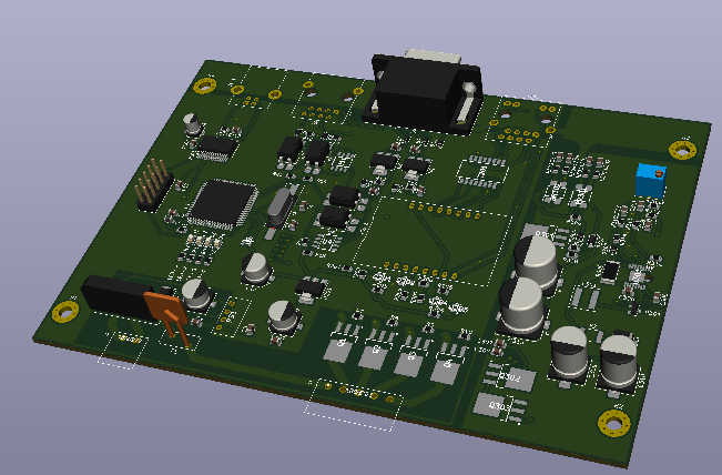

Ik ben onlangs overgestapt naar Kicad, werkt toch wel leuk als je eenmaal alle knoppen hebt gevonden:
