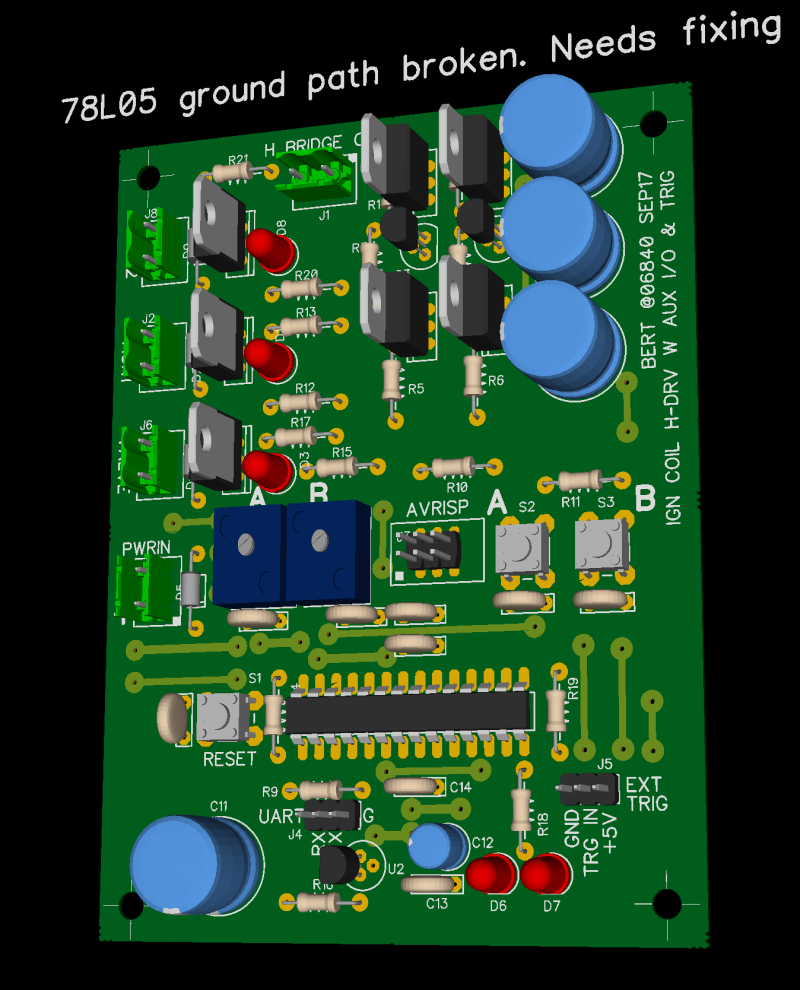

Maar goed. Ik was daarnet nog wat bestanden aan het opruimen, en vond een reeks foto's van meer dan twee jaar geleden, toen we met de kinderen iets voor Halloween aan het maken waren: een vuurspuwende pompoen. Ik geloof niet dat ik ze ooit gepost heb - indien ik me hier schandeloos in vergis, dan gaat de bezem er zo door.
Eerst het schema:
Screenshot van het printje:

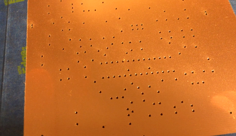

Dan op de DIY CNC gegooid, want boren met de hand, wie heeft daar nu nog tijd voor :?
Een paar minuten later:

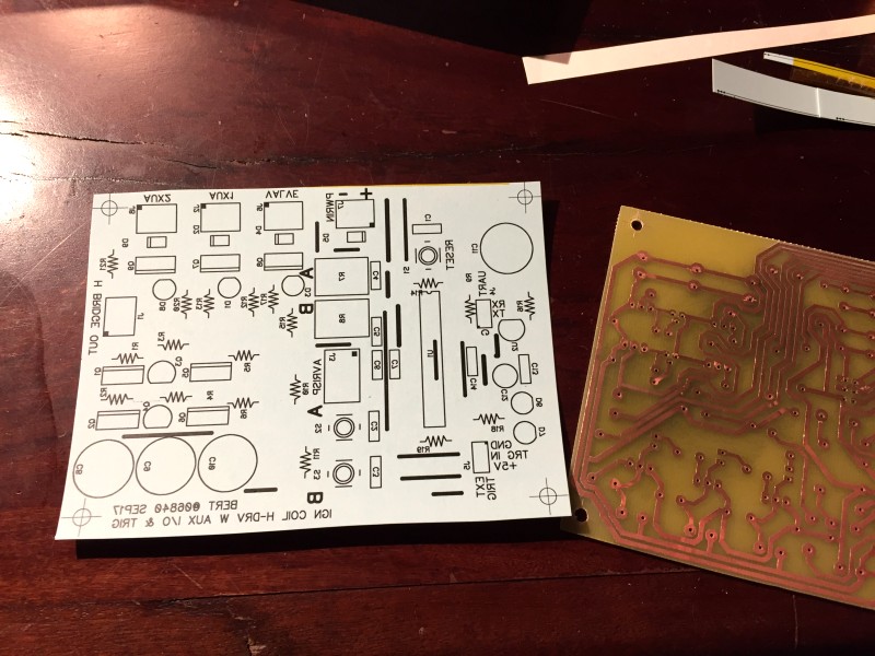

Dan een stukje press-n-peel juist proberen te krijgen over de boorgaten:
Geëtst en geboord:
De onderkant ziet er zo uit:
Een mooi printje heeft natuurlijk een silkscreen nodig.
Na de laminator:

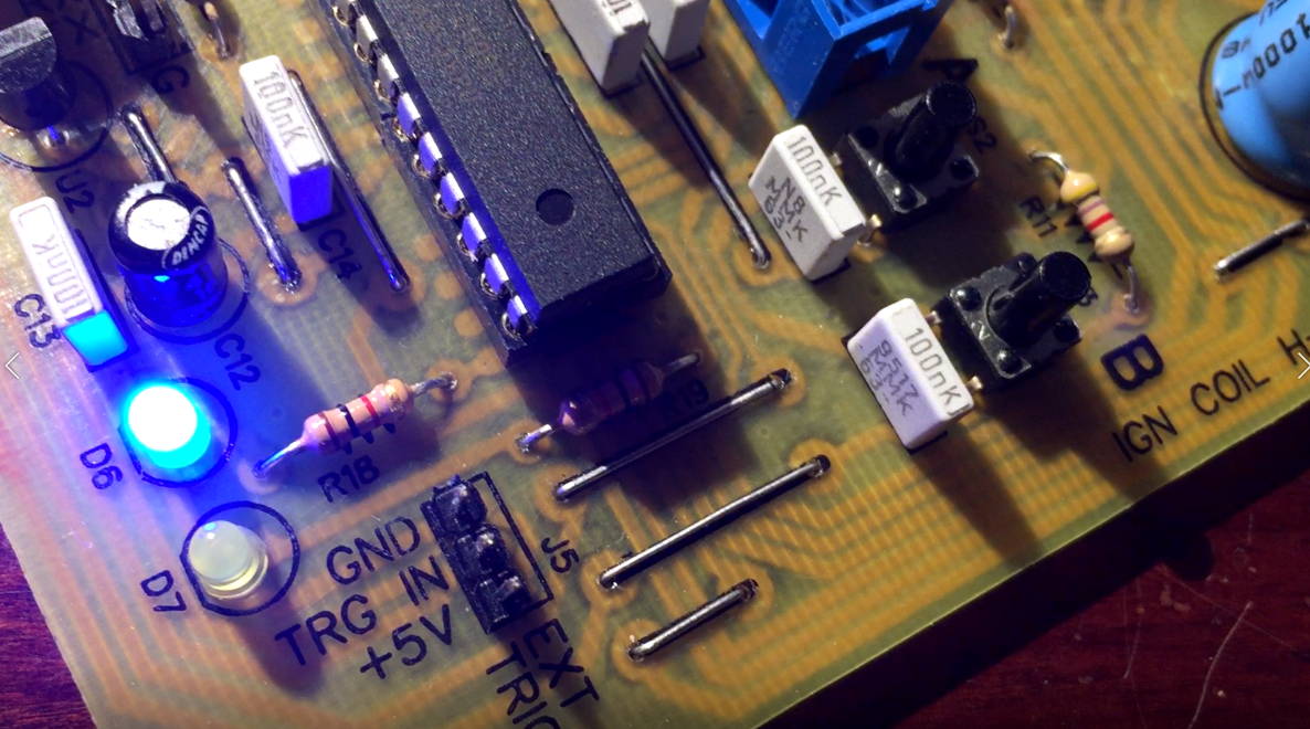

De meeste componenten geassembleerd:
Na het solderen ziet de duistere onderkant zo uit:
En een moment van grote vreugde is altijd als de eerste paar lijntjes software werken:

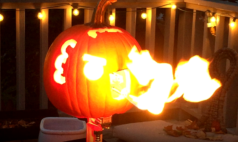

De rest spreekt voor zich:

Wow, je schiet gas door de leiding en een gat door de pumpkin? Great!!
Op 28 december 2019 01:44:48 schreef RAAF12:
Ja, gewoon butaangas achter een electromagnetisch ventiel, en een autobobine.

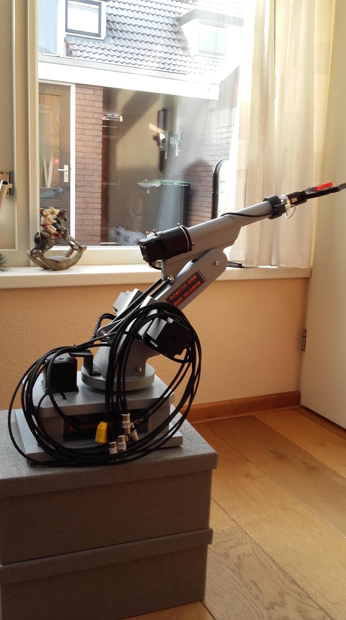

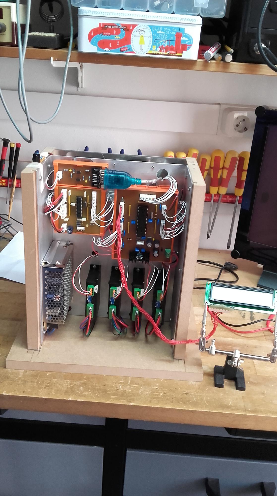

Mijn robotarm is eindelijk klaar.
Hier de besturing, de kast moet nog gespoten worden en de bedrading nog wat gefatsoeneerd. Aan de voorkant komt een plexiglas plaat te zitten zodat je in de kast kunt kijken.
Ik heb er ook een artikel over geschreven, daar is Jeroen nog mee bezig.
lambiek, een heel mooi stukje techniek en mooi afgewerkt, dat laatste is iets waar ik meestal faal en daarom publiceer ik bijna nooit iets.
Dat maakt toch niet uit, het hoeft er niet altijd perfect uit te zien toch. Het is gewoon leuk om te zien waar anderen mee bezig zijn.
Maar aangezien het kommertijd is ga ik later op de dag ook iets posten waar ik de laatste dagen mee bezig geweest ben.
Ik ben benieuwd waar je mee komt, ik heb jou toch ook altijd wel hoog in het vaandel staan. :)
Aah, het automatisch uitruimen van de vaatwasser komt een stuk dichter bij zie ik ...
Dat is het werk niet toch. :)

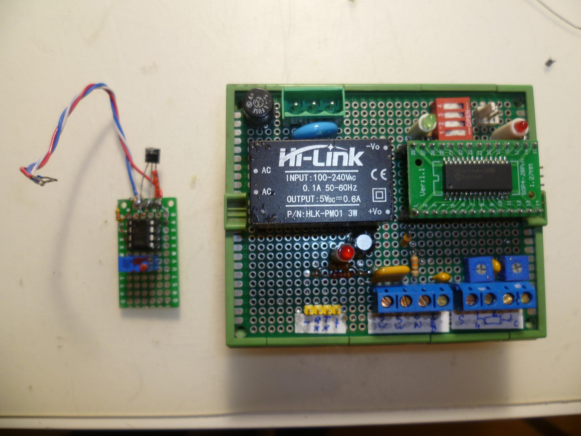

Hier een paar foto's van de regeling voor mijn el. badkamerverwarming die dringend aan een opfrissing nodig was.
De regeling betreft een automatisch afschakelend relais in geval iemand het vergat.
Vroeger waren de kinderen nog thuis en werkten we allebei en moest alles snel-snel gebeuren, regelmatig vergaten we de verwarming af te leggen zodat die de ganse dag aan bleef.
Toen heb ik een regeling in elkaar gestoken die reeds 30j dienst doet en vervangen zal worden door een elektronisch exemplaar zodat de relais niet elke 5j moeten vervangen worden.
De temperatuur wordt gemeten met een lm35 en ingesteld met een potentiometer die gemonteerd zijn in een oude thermostaat.
De afschakeltijd kan met dipswitchen ingesteld worden 30min, 1h, 2h, ∞ en cumuleerbaar
De regeling kan later worden aangepast moesten de wetten betreffende de de zonnepanelen/klimaat veranderen.
De led uitlezing die erop ligt kan op de print geprikt worden maar dient enkel voor het tonen van een paar parameters bij opstarten en wordt voorlopig niet vast gemonteerd.
De regeling hangt in de chauffageruimte en in de badkamer komt er hoogsten 5V op de thermostaat.
De kabel hiernaar toe is een telefoonkabel met...ik denk 10draden.
Alles is getest en goed bevonden, na nieuwjaar wordt deze gemonteerd.
Zo'n mooi releco relais, zijn goede dingen.
Je schakelt nu met een solidstate, heb je geen last van rest spanning?
Ziet er goed uit toch. :)
