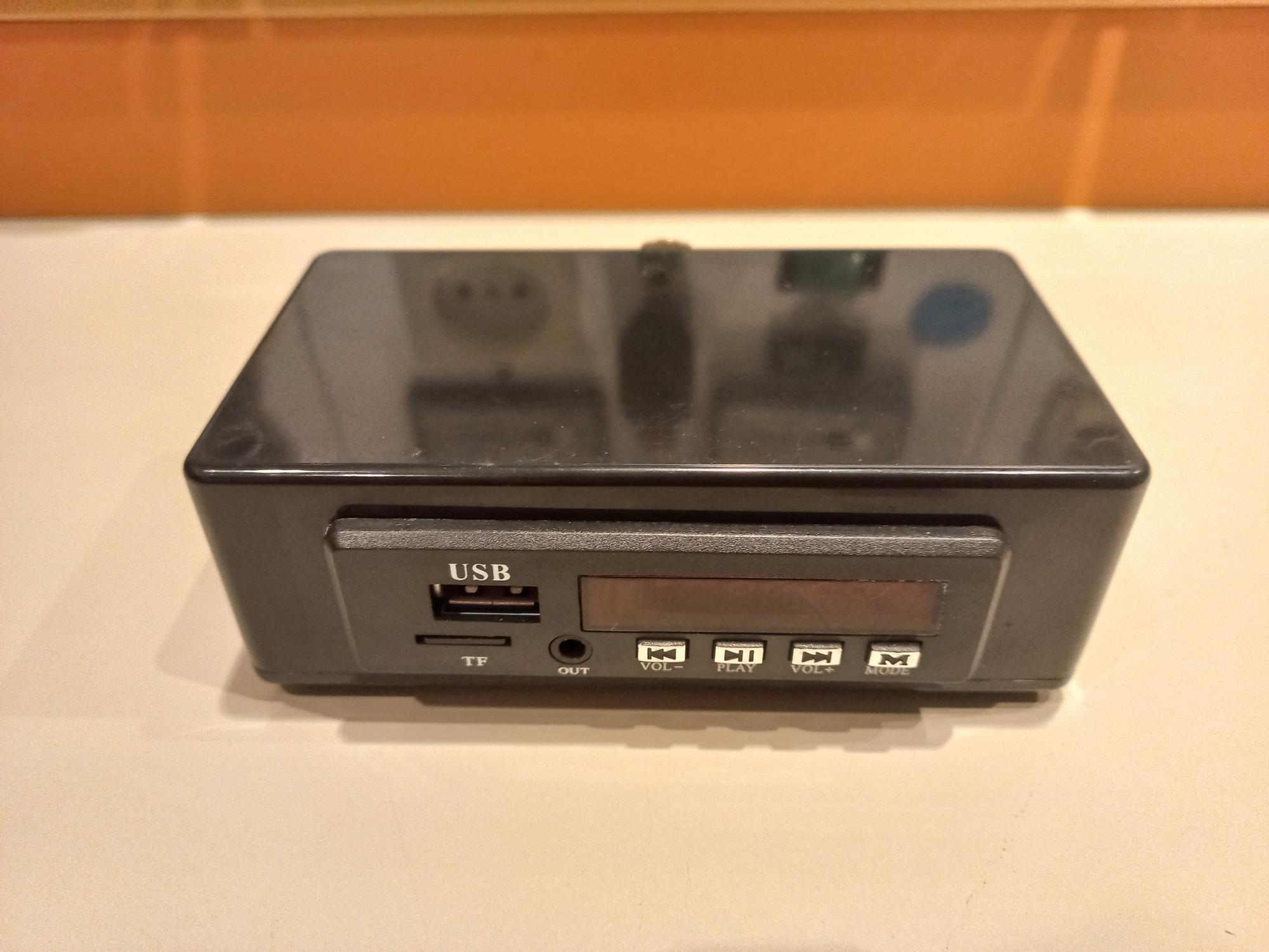

Een bandje waar ik sinds kort mee samenwerk als geluidstechnicus wil in de (nabije) toekomst gaan werken met geluidseffecten.
Mijn idee daarbij is dat ik als technicus de fragmenten klaarzet en de musici vanaf het podium het gewenste geluid op het gewenste moment kunnen starten.
In eerste instantie wou ik dat graag low/no budget doen en aangezien ik nog zo'n "China" inbouw mp3 module had liggen heb ik die als basis voor het project gebruikt.
Via Marktplaats een voetschakelaar gekocht (net als een gitaar effect pedaal) en die op de aansluitingen van de play/pause button gesoldeerd.
Nadat ik het positioneringslipje uit de schakelaar had gehaald (ik ging ervan uit dat het een momentary switch zou zijn, maar dat bleek niet zo te zijn) werkt het prima, ook met zo'n 30 m signaalkabel ertussen.
Alles in een behuizing gebouwd en voorzien van de juiste connectoren en labels en een 12 V adaptertje voorzien van een passende DC connector en klaar is Kees.. eeh Twan.

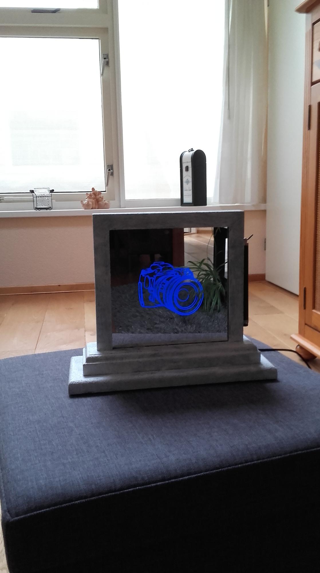

Hier nog een klein projectje van mij. Ik heb laatst een laser graveer machine gekocht om een een beetje mee te experimenteren. En dit is het eerste resultaat.
Ik heb op de achterkant van een spiegel een camera ge graveert en er verlichting achter gemaakt. De verlichting bestaat uit een led strip die tussen de beide spiegels geplakt is.
Het geheel bestaat uit een spiegel aan de achterkant voor de reflectie van het licht en een gegraveerde spiegel aan de voorkant. Het geheel in een lijstje gemaakt, dus ook wat houtbewerking gedaan. In de voet zit een PIC-12F683 voor het selecteren van de kleuren, in totaal 7 kleuren.
Het selecteren van de kleuren doe ik met een stylus pen, ik heb een klein magneetje in het rubber dopje gedaan en daar bedien ik het reedrelais mee.
Spiegel in het lijstje.

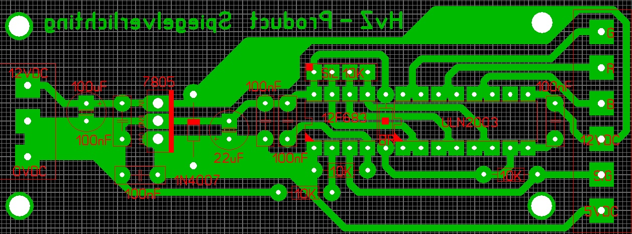

Printplaat voor verlichting.
Ik heb helaas geen foto van de bestukte print, ik kwam later op het idee om het hier te plaatsen.
Netjes gemaakt. :)
Weer zo mooi en fijne afwerking!
We doen ons best. :) En die camera moet jou wel aanspreken zeker? :)

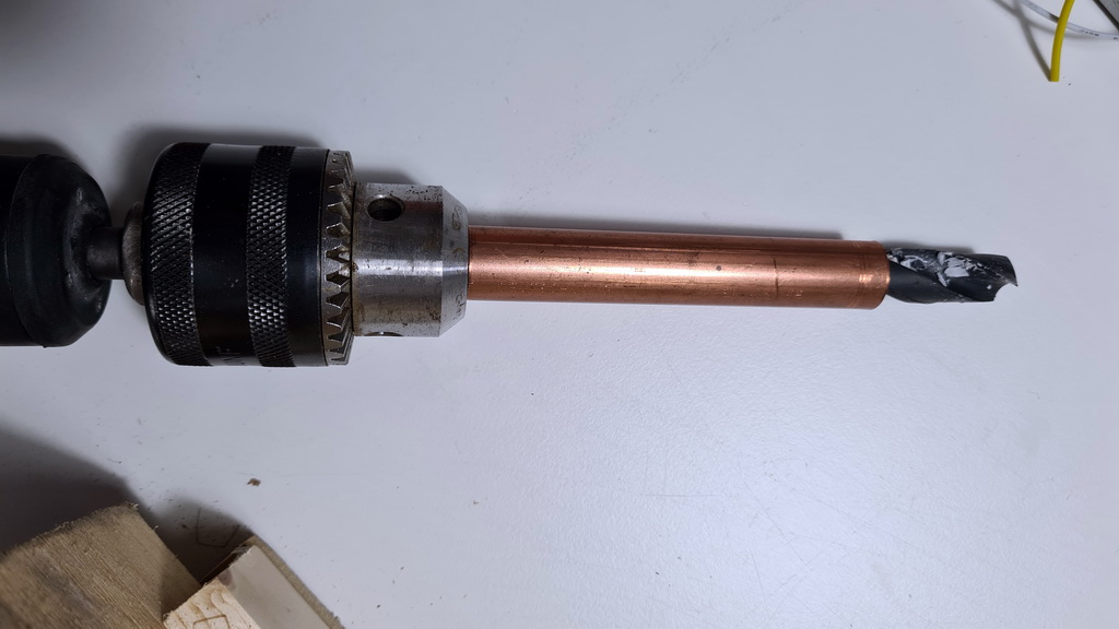

Gaten voor wartels boren in een inbouwkastje:
Deze wil ik altijd recht hebben en niet shots en scheef. Al zo’n beetje drie jaar doe ik dit op deze manier.
De wartels en schakelaar hebben een boordiameter van 12mm. Om deze allemaal op één lijn geboord te krijgen frees ik een mal uit plexiglas met de juiste coördinaten van de gaten.
In deze gaten druk ik boorbussen met een boordiameter van 12.1 mm. De boor van 12mm is voorzien van een stukje koperwaterleiding en deze dient als aanslag als het gat geboord is. Deze aanslag is erg handig want als je deze niet hebt schiet de boor zo naar binnen als het gat bijna geboord is.
Natuurlijk kun je zoiets ook gebruiken voor andere boorklussen en diameters.
Bijgaand wat foto’s.
