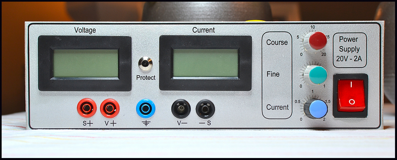

Snel één frontplaat laten maken
Weliswaar géén eigen project beschrijving, maar een handige tip die de zelfbouwers op dit forum van pas kan komen. Ik ben toevallig vorige week op de site van DirectSigns terecht gekomen. U kunt daar via het online programma SignStudio Advanced (https://www.directsigns.nl/ssa/index.php) een frontplaat ontwerpen en één exemplaar online bestellen.
Er worden geen opstartkosten berekend, u ziet tijdens het ontwerpen van uw frontplaat onmiddellijk hoeveel het gaat kosten en ook voor één exemplaar geldt een levertijd van maximaal 48 uur.
U kunt als basismateriaal kunststof, RVS of verschillende soorten aluminium plaat tot 1,5 mm selecteren. De prijs valt mee: de onderstaande frontplaat van 294 mm bij 145 mm kost, gemaakt uit gelaserde aluminium plaat van 1,5 mm dikte, slechts € 16,74 exclusief € 7,95 verzending.
De frontplaten worden niet in Nederland gemaakt, maar in de hoofdvestiging van SignStudio in Zweden en verzonden via UPS Express Envelope. Productie en levering gaat razendsnel. Het ontwerp van deze frontplaat werd op zondag om 18h05 online besteld. Maandag werd de frontplaat door UPS om 13h59 bij de productiefaciliteit in Zweden opgehaald en op dinsdag om 13h21 bij mijn huisadres afgeleverd.

Voor de frontplaat die ik op mijn blog als voorbeeld heb beschreven, heb ik gekozen voor bedrukt aluminium plaat van 1,5 mm dikte.

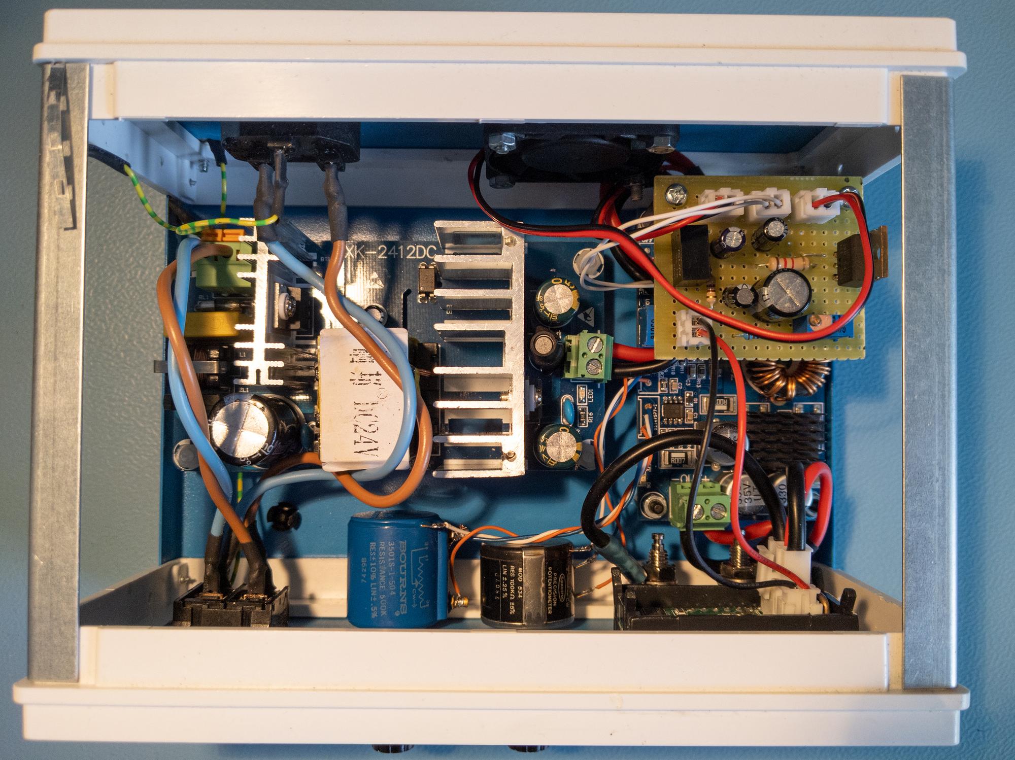

Ik heb een projectje afgemaakt wat al langer op de plank lag: een regelbare SMPS. Niet bedoelt voor audioschakelingen en ander gevoelig spul, maar voor het grovere werk waar je even wat meer vermogen nodig hebt.
De voeding is gemaakt met een 24 V 4-6 A module en daarna een printje met een LTC3780 buck/boost controller (beide uit China). Ik heb er zelf nog een printje bij gemaakt met een fan controller van blackdog en een geïsoleerde DC/DC converter om de paneelmeter te voeden.
@Jeroen Mooi gemaakt, maar ligt die bruine 230v draad niet wat dicht bij de koelplaat? Kan deze niet aan de wat scherpe zijde van zo'n koelvin schuren?
Mischien allemaal samen naar links plooien en samenbinden.

De draad raakte het koellichaam niet maar ik heb nu de 230 V draden gebundeld met een tiewrap, dat is inderdaad wat netter.

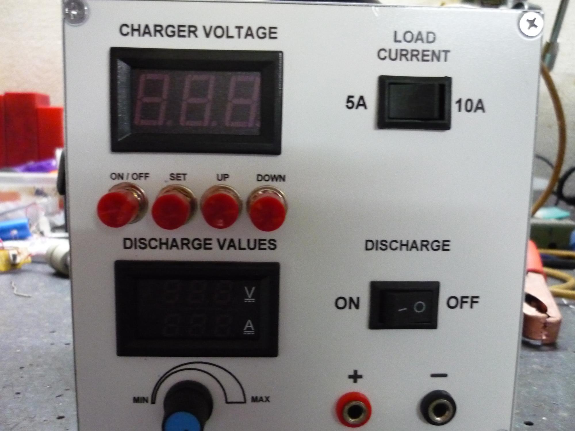

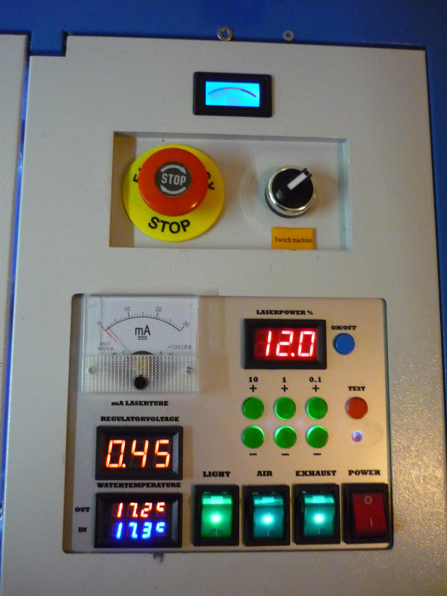

Frontplaten laser ik tegenwoordig in acryl aan de achterkant in spiegelbeeld.
Daarna kleur ik de letters enz in met verf (alle kleuren zijn dan mogelijk), verwijder de overtollige verf en schuur de achterkant voorzichtig op met korrel 1200 en spuit de achterkant in de kleur die ik wens.
Het grote voordeel is dat de voorkant van het front geheel glad blijft.
