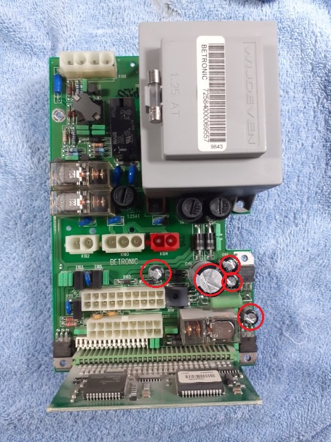

Ik heb een ketel van Nefit, HRC 23VT.
De laatste tijd af en toe een storing.
Een maand geleden storing "9L" = "Elektrische aansluiting gasregelcombinatie niet goed of UBA defect."
Gisteren een storing "6A": "Er treedt geen ionisatie op na ontsteekfase".
In beide gevallen deed de ketel het gewoon weer na het indrukken van de "reset" knop.
Ik ga de print zo ook maar eens uitbouwen en de elco's vervangen.
Er zitten 5 elco's Rubicon YXF op:
- 1 dikke van 1000 uF / 50V
- 4 kleinere van 100 uF / 50V
[Bericht gewijzigd door Roland11 op (12%)]

Ik ga de print zo ook maar eens uitbouwen en de elco's vervangen.Er zitten 5 elco's Rubicon YXF op:
- 4 kleinere van 100 uF / 50V[bijlage]
keteltje van 22 jaar oud, de elco's mogen dus weleens vervangen worden.

Op 15 november 2020 16:29:08 schreef testman:
[...]keteltje van 22 jaar oud, de elco's mogen dus weleens vervangen worden.
Verassend! Mijn Atlas ESR meter vindt de 22 jaar oude 100 uF elco's zelfs nog iets beter dan de nieuwe
En de 1000 uF valt ook nog binnen de 15% afwijking.
Oud:
1 x 1000 uF/50V : 887 uF, 0,04 Ohm
4 x 100 uF/50V : 93-95 uF, ESR 0,20-0,22 Ohm
Nieuw:
1 x 1000 uF/50V : 955 uF, 0,06 Ohm
4 x 100 uF/50V : alle vier hebben 87 uF, 0,22 Ohm

ik heb een ecomline variant, zelfde verhaal. de 9L en 6A zijn berucht.
6A kan trouwens ook door een smerige gloeiplug komen, maar dat even ter zijde.
Na aanleiding van dit topic staat bij mij er ook een elco revisie op de agenda. iets met een 6A......
