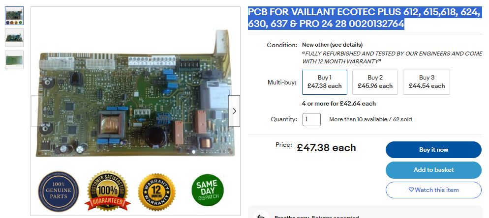

Op 19 november 2020 20:05:51 schreef Roland11:
Hmm, recappen kon vast geen kwaad na 22 jaar maar het was niet de oorzaak van de storing 6A... Want vandaag weer in storing... (weer 6A)
Zo lang hij het na drukken van de resetknop nog blijft doen, ga ik nog maar even door.
Ik ben altijd een beetje bang voor monteurs die storingen moeten oplossen die maar 'af en toe' optreden. Voor je het weet wordt er van alles vervangen wat niet hoedt. Ben dan volgens mij beter af als hij echt blijft hangen in die "6A" en dat ik dan pas een monteur ga bellen ;-)
Ik heb het zien gebeuren bij de verwarmingsketel van een familielid. Van alles vervangen nope.
Nefit gebeld. "Meneer, bij die storing is een sensortje stuk, moet wel vervangen worden, maar voor nood kunt u het even loslaten".

Op 27 augustus 2021 14:55:23 schreef Kilian:
Een monteur vervangt modules omdat dat minder tijd, en dus geld, kost dan op detailniveau foutzoeken en repareren.t verwacht.
Als hij dan met kennis en kunde en goede diagnose de juiste module vervangt heb ik daar ook geen problemen mee. Veel monteurs beginnen te vervangen net zolang tot het apparaat weer werkt. Ik heb het zien gebeuren bij een familielid, fan vervangen, wisselklep vervangen en nog wat meer. Uiteindelijk een sensortje stuk. Helaas worden vergeefs vervangen onderdelen niet terug gezet, maar gewoon berekend. In autogarages is het vaak van hetzelfde laken een pak.
En als je 's ochtends je voordeur uitstapt kun je wel een ongeluk krijgen, sterker nog, dat kan je ook binnenhuis gebeuren en ik ken zelfs twee mensen die in hun eigen bed tijdens hun slaap zijn overleden.
Een monteur vervangt modules omdat dat minder tijd, en dus geld, kost dan op detailniveau foutzoeken en repareren. Het vergt minder kennis en apparatuur en een nieuwe module is dan vaak de goedkoopste oplossing. En Vaillant draait meer omzet met een module van €250 dan elco's van nog geen €5. En die €250 wordt meestal een nieuwe ketel. Kassa. De meeste mensen kunnen toch niet anders dan het advies van de monteur opvolgen.
En altijd weer die doemverhalen over verzekeringen. Ze zullen op zijn minst moeten aantonen dat de schade door jouw handelen of nalaten is ontstaan. Mijn buurman sloot zelf de waterleiding van de ijsblokjesautomaat in zijn koelkast aan. Tyleenslang in een knelkoppeling. Toen zij naar werk waren liep het halve huis onder water, want de slang was uit de koppeling geschoten. De verzekering keerde €30.000 aan schade uit. Die had ik zelf ook niet verwacht.
Als WesTest die elco's op een fatsoenlijke manier door de juiste types kan vervangen zou ik dat zeker doen.
