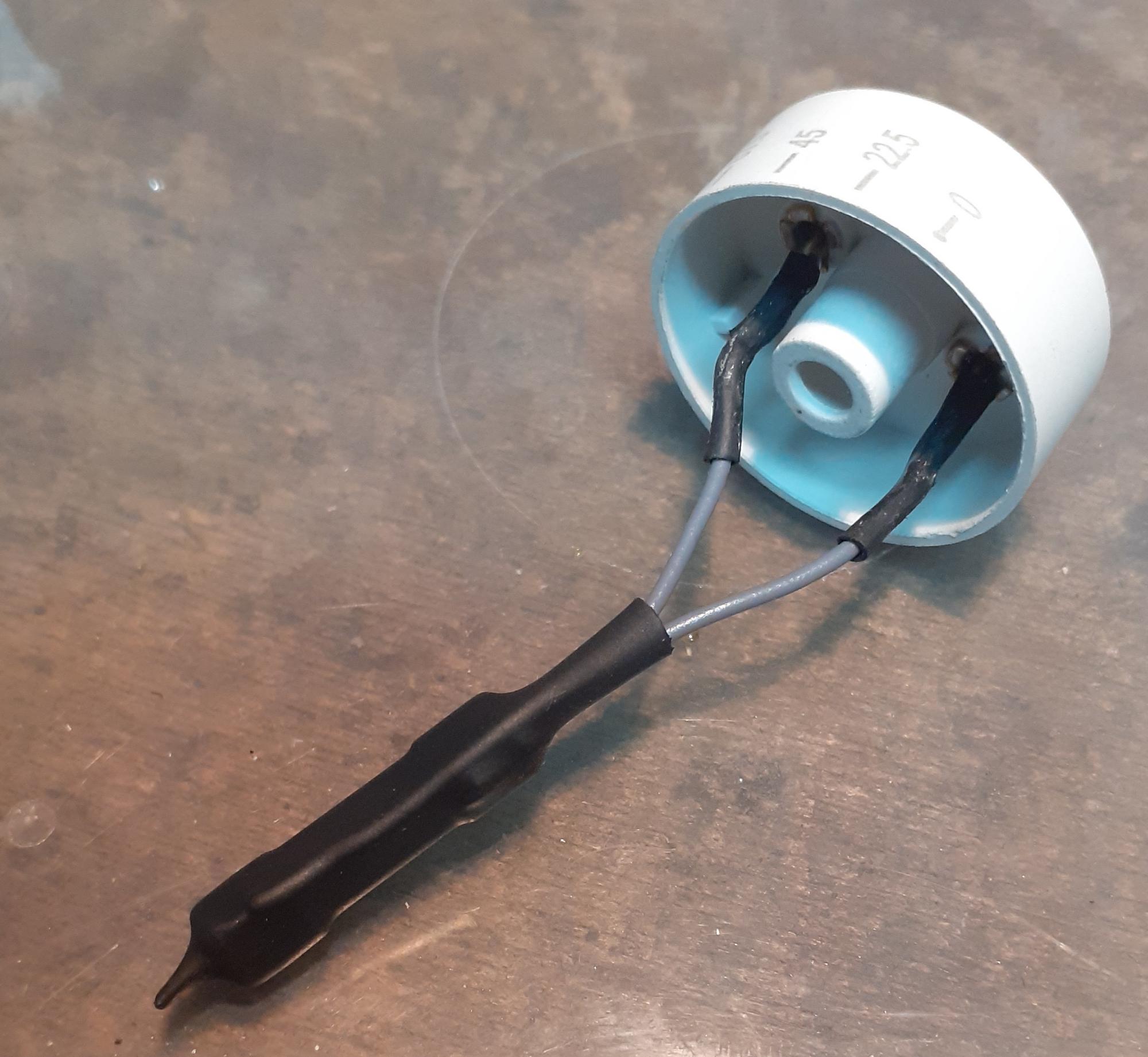

Dank voor deze opmerking - daar was ik me niet bewust van. Aanvankelijk overwoog ik ook een reparatie met epoxy, maar de epoxy die ik heb heeft een vrij lage glastemperatuur van 55-60C (Tg; temperatuur waarbij het rubberachtig begint te worden), vandaar dat ik voor CA-lijm heb gekozen. Had eigenlijk eventjes vooraf de materiaaleigenschappen van CA-lijm moeten opzoeken, mijn fout dat ik dat niet gedaan heb.
Gelukkig wordt de nok eigenlijk niet belast: het is alleen maar een 'meenemer' voor het instellen van het eigenlijke ventiel in stand '1' of '2' (2 = hoogste/snelste stand; stand die ik altijd gebruik). Dat instellen doet men wanneer de pan koud is.
Hopelijk blijft het goed gaan met de gebruikte CA-lijm. Zo niet, dan zal ik overnieuw beginnen, maar dan met de juiste (hoge-temperatuur) CA-lijm. Overigens zou ik er, achteraf, eigenlijk ook gewoon voor gekozen kunnen hebben om de pan vast in te stellen op stand '2' en de knop op de één of andere manier fixeren (een schroefje, of druppeltje montagekit op de juist plek). Maar mooiste blijft om de originele functionaliteit te behouden.

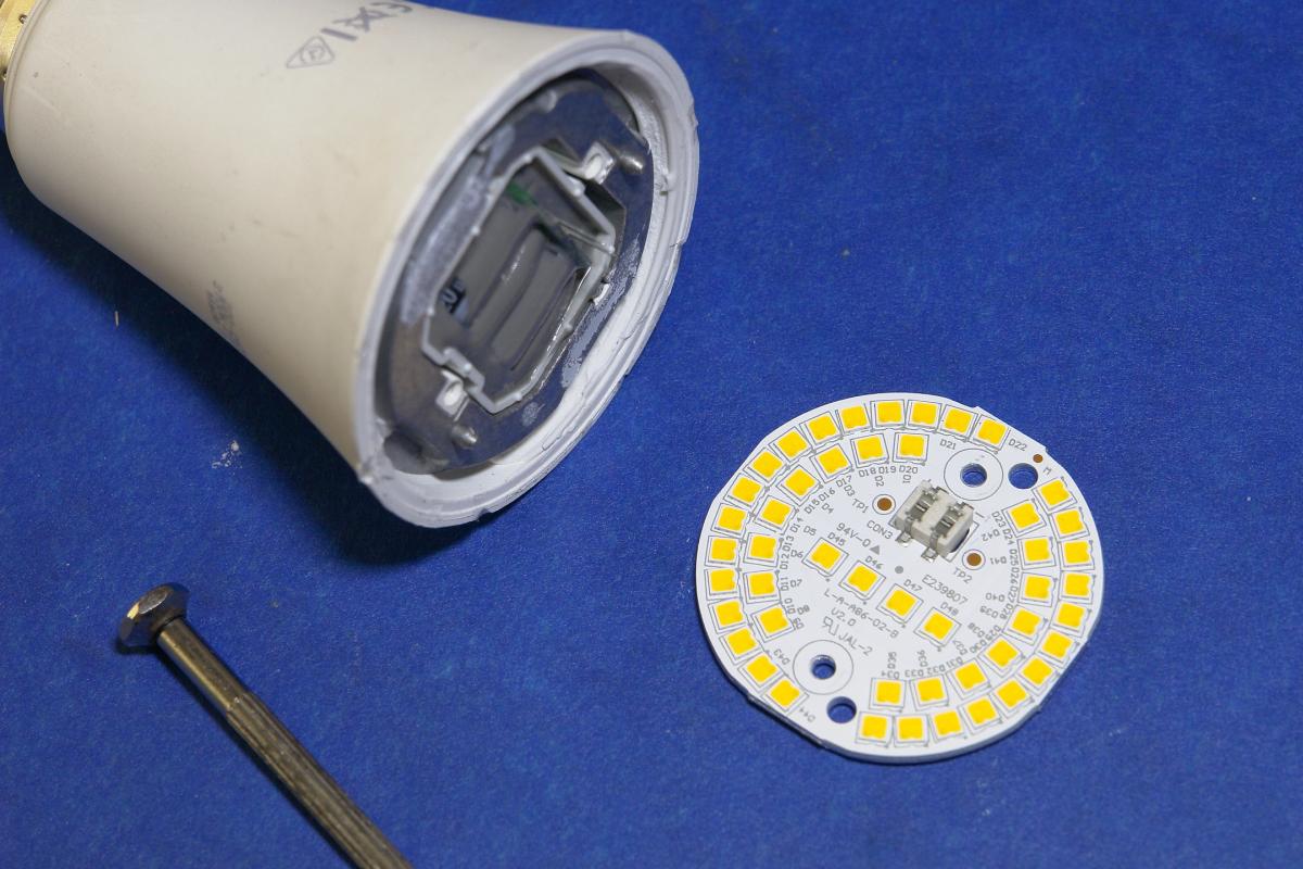

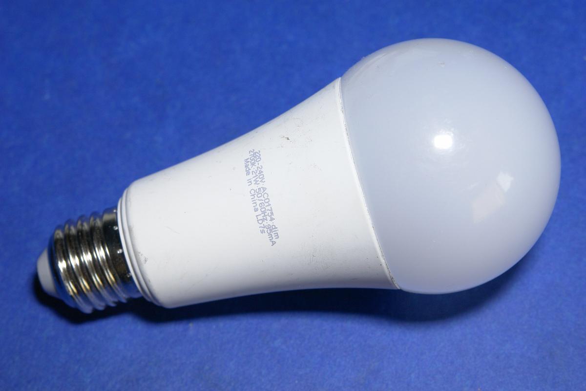

Vandaag, na ja-ren wachten op een mogelijkheid om het chipje te bemachtigen, een Osram Parathom AC01754 lamp gerepareerd.
Ik bleek dat ding al 6 jaar rond te hebben slingeren...
Nee, voor de kosten hoef je het niet te doen, maar voor mij was de lamp gratis (lampenbak-vondst), maar dit is wel een LEDlamp in een geheel andere categorie. Niet alleen qua vermogen (21 Watt!) maar zeker ook kwa bouw en daardoor gewicht.

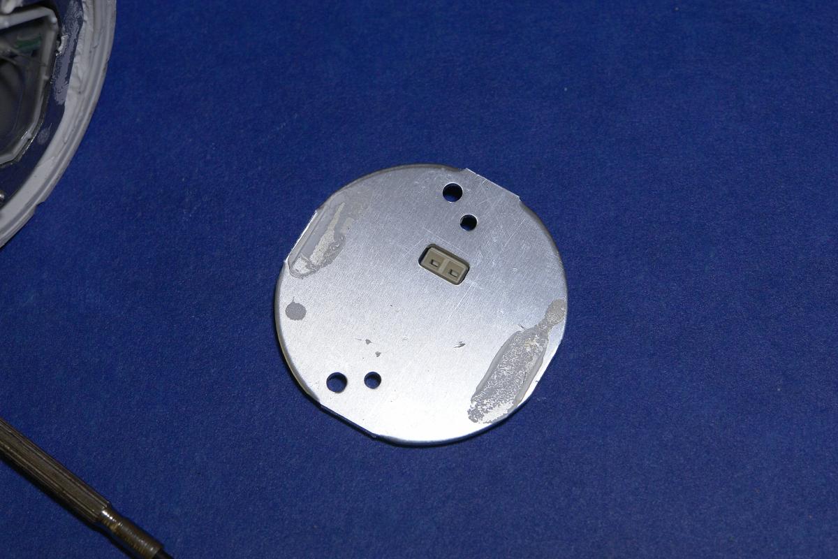

Na het verwijderen van de bol en losschroeven van het printje met de LEDs, wat een joekel van een koelblok! Dit was ook de eerste keer geloof ik dat ik kennis maakte met multi-chip LEDs: met m'n multimeter ging er niets branden maar kreeg ik ook geen doorlaatspanning te zien.
Tja, dit is dan een beetje jammer, zo weinig hittegeleidende pasta tussen printje en koelblok:
Daarna het voedingsblok eruit. Dat zit in een mooi plastic omhulsel dat echt perfect binnenin het koelblok zit, maar helaas wel volgegoten is met thermisch geleidende massa, tenminste, dat gok ik. Waarom ik de buitenkant van de lamp hier zover gesloopt heb, geen idee. Het is dan ook maar 6 jaar terug...
Na het nodige pulken had ik al die massa zodanig verwijderd dat ik alle componenten kon lossolderen ter controle.
Begonnen met foutzoeken en alle halfgeleiders, elco's, condensatoren en spoelen gecontroleerd, maar niets verdachts gevonden: alles was in orde. Mijn beste gok was dan ook het IW3689-01 chipje, maar dat kon ik niet krijgen.
Net op het punt dat ik 'm alsnog weg wou gooien kwam het gebruikte chipje, de IW3869-01 van (toen nog) Dialog Semiconductor (nu Renesas) ineens bij Mouser in de 'binnenkort leverbaar' lijst.
Helaas, toen die datum verstreek, bleek het ding alleen op aanvraag van een volle spoel leverbaar, dus dat ging voor mij niet door.
Rechtstreeks uit China bestellen vond ik niets met een te grote kans op fakes. Gezien de prijsverschillen die ik zag, had dat best gekund.
Recent struikelde ik echter over LCSC en daar bleken ze 'm wel per stuk te hebben. Samen met nog wat ander zeer exotisch spul kon ik voor weinig een paar van die chipjes bemachtigen.
Vandaag het defecte chipje verwijderd en jawel, hij doet het weer! Niet dat ik weet wat ik met zo'n belachelijk felle LEDlamp moet...
Mocht iemand een account hebben bij Renesas om het referentie-ontwerp met de -01 te kunnen downloaden, hou ik me aanbevolen

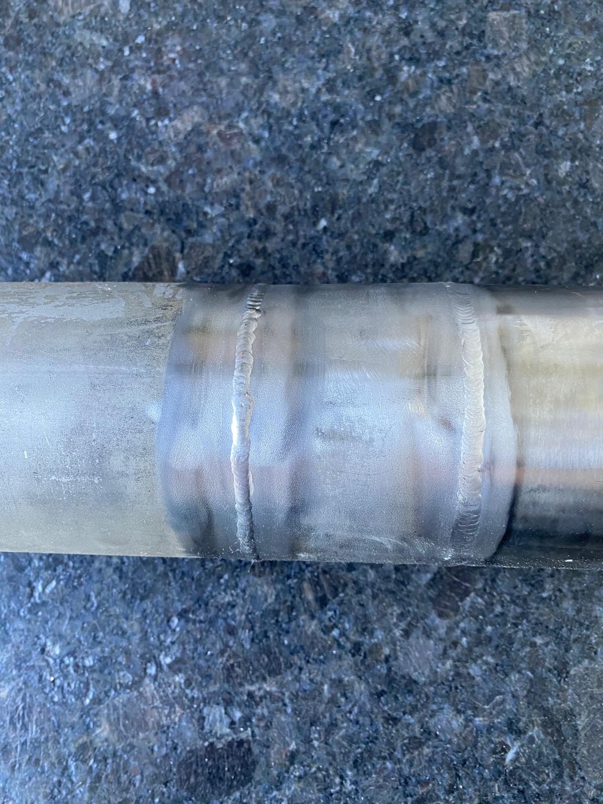

Kennissen hebben een indoor zwembad met een roldeck die over het water gaat om de warmte in het bad te houden.
Nu deed de buismotor het ineens niet meer, zodra je de motor activeerde viel de controller uit door overbelasting.
Volledige rol gedemonteerd en buismotor eruit getrokken. Toen bleek dat de daadwerkelijke overbrenging en motor niet te demonteren was gezien deze in een rvs buis zit en deze is rondom gelast.
Nieuwe motor a 4000,- oef......
Dus met de flex buis open geslepen en toen kon ik er mooi bij.
Motor los gekoppeld van de overbrenging en aangesloten op m'n labvoeding (is een 24v dc motor) en deze zat goed vast.
De boel onderzocht en wat bleek, er zit een elektrisch rem op met frictieplaten en magneetspoel en deze dient ook met 24v bekrachtigd te worden om de motor vrij te geven. Spoel bleek kapot.
Gezien een rem in deze configuratie overbodig is omdat de overbrenging meer dan genoeg weerstand bied heb ik de frictieplaten en spoel verwijderd en opnieuw getest en ja hoor draait weer perfect. Aandrijving er weer op en weer op de labvoeding en trekt 2.4A op 24v....super!
Rol naar een lasbedrijf gebracht die de buis weer heeft gelast en druktest gedaan voor waterdichtheid.
Rol zit er weer in en draait weer als vanouds...... Totale kosten 70,-
Kennis superblij en ik heb er een leuk financieel presentje aan over gehouden
De motor uit de roldeckbuis gehaald.
Buismotor opengeslepen en motor eruit gehaald met bovenop de halsensor en rem.
Rem mechanisme met frictieplaat.
Omdat de halsensor wel weer terug moest heb ik een adapter geprint met de 3d-printer zodat deze weer mooi op z'n oude plek terug geschroefd kon worden.
En hier de buismotor weer professioneel laten lassen, gelukkig op een punt waar ook geen onderdelen in de buurt liggen die beschadigd zouden kunnen raken door evt. hitte van het lassen.
Moet zeggen dat hoewel het een intensief werkje is geweest dit erg goed heeft uitgepakt.

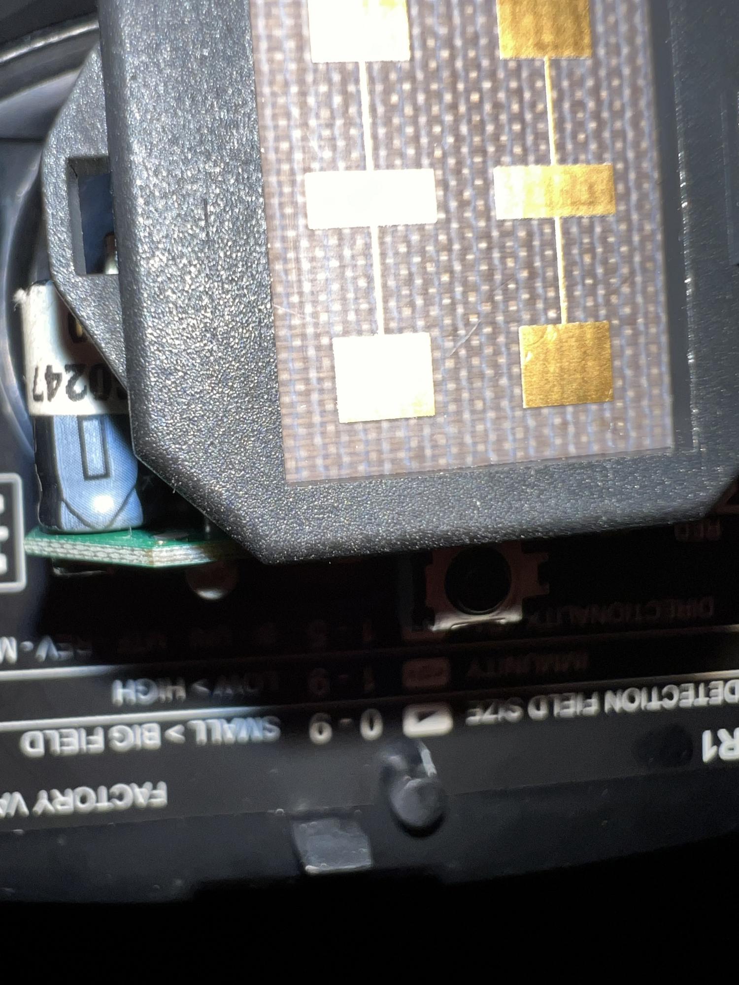

Nog twee radars voor deurbediening, een nieuwer model met een ander rood venster en LED en een eentje die een Besam deuropener stuurt. Creatieve geesten daar, denk aan Sesam.
[bijlage][bijlage]
Nog eentje gerepareerd, zelfde elco op de print vervangen. Ga er eerst even mee spelen met hoeken en afstand checken om later zoiets in te bouwen als inhaalverklikker in de auto. Ding in de achterbumper en het ledje linksvoor bij de spiegel. Blauwe 85°elco defect
MKM over de elco (105°)

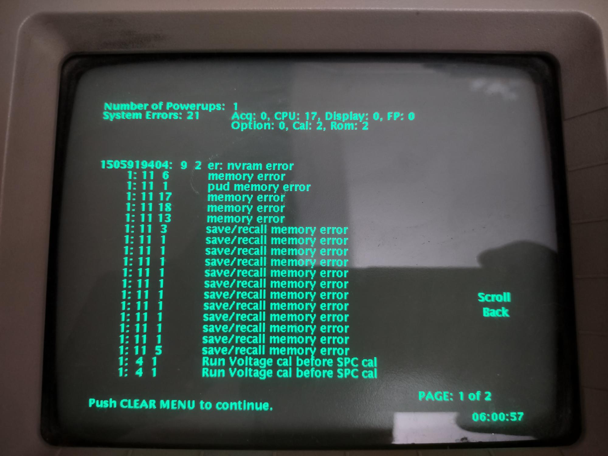

Onlangs begon mijn TDS340 scoop dom te doen. Van de ene dag op de andere faalde de power-on test en was er een offset op beide kanalen. Na het openen van de log was het duidelijk dat er een probleem was met een batterij (nvram). Nu kon ik deze scoop niet zomaar weggooien, heeft nog iets nostalgisch met die beeldbuizen.
Eenmaal de cover van de scoop verwijdert zag ik al direct de oorzaak.
Die vervloekte RAM chips met ingebouwde batterij van Dallas. Via een EEVblog forum gevonden waar ongeveer de batterij zich bevind. Dan de dremel uitgehaald en frezen maar.
Dan een externe batterij geplaatst die hopelijk de resterende levensduur van deze scoop zal overtreffen.
En na het uitvoeren en voltooien van alle kalibratie procedures is het alsof de batterij nooit leeg is geweest.
En natuurlijk een waarschuwingssticker aangebracht bij de batterij dat het verwijderen hiervan alle kalibratiedata zal wissen.
