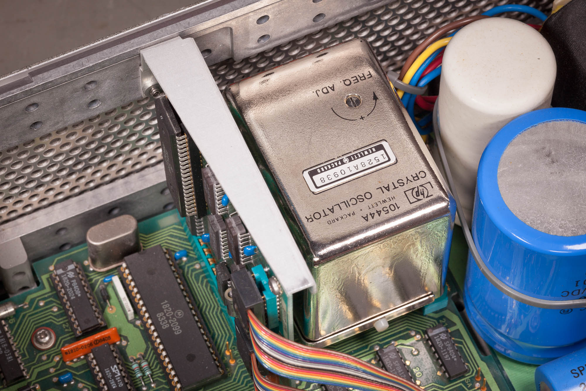

HP 10544A OCXO reparatie
Onlangs vroeg een bevriende CO'er of het wel eens gebeurde, als ik een meetapparaat uit de kast haalde, dat die niet meer bleek te werken.
Eergister was het zover.... Ik sloot m'n HP 5335A counter aan. Maar de uitgelezen frequentie bleek veel te hoog. (op 10MHz 1,4kHz te hoog). OCXO's verlopen, maar niet zóveel....
Dus counter opengemaakt, en als eerste gekeken naar de OCXO:
https://www.miedema.dyndns.org/co/2024/IMG_2729__5335A_heeft_nieuwe_OCXO-600pix.jpg
klik op foto voor grotere versie
Die bleek steenkoud. Dus de oven werkte niet.... Geen wonder dat de frequentie afwijkt :-)
Eerst de voedingsspanningen gecheckt, die waren wél aanwezig.
OCXO's zijn over het algemeen lastig tot niet te repareren. Maar de oudere 10544A kun je open maken, én er zijn schema's.

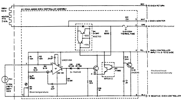

Het schema van de ovencontroller bleek niet te kloppen. (bewuste kopieer beveiliging van HP? :-)) Gelukkig had een zekere Steinmetz dat al opgemerkt, en een verbeterd schema gepubliceerd:
https://www.miedema.dyndns.org/co/2025/hp10544a/HP-10544A-operation-of-oven-control-circuit-STEINMETZ-2018-2.png
klik op schema voor de originele PDF
Door te meten tussen de oven return en de oven monitor pinnen kon ik concluderen dat de heater nog heel was. Dus wellicht valt het mee.

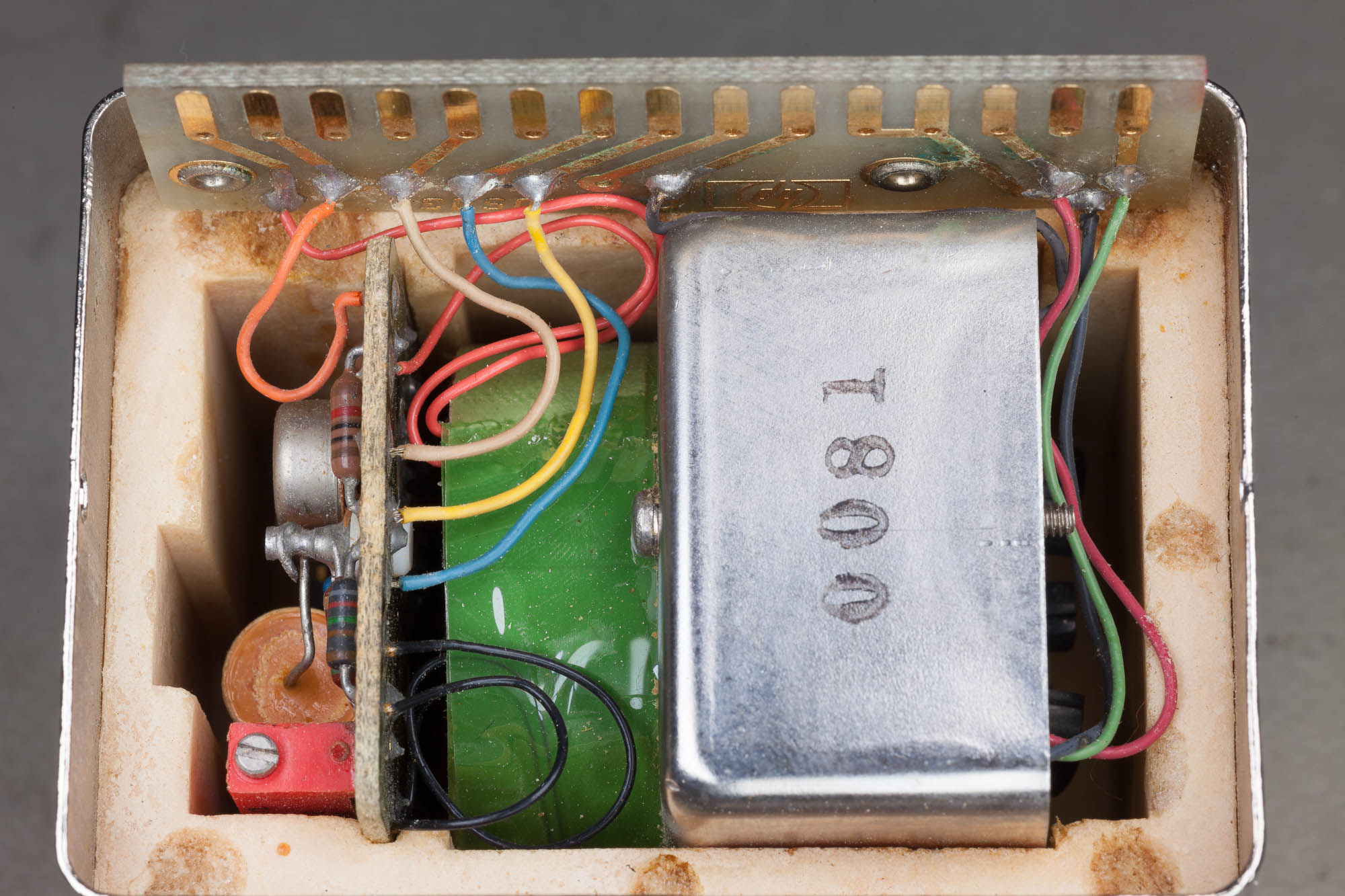

Eerst maar eens open maken, en kijken hoe de OXCO er van binnen uit ziet:
https://www.miedema.dyndns.org/co/2025/hp10544a/IMG_3003__HP_10544A_OCXO_intern_&_wiring-600pix.jpg
Dat valt mee. Links is de oscillator, met oven. Rechts het printje met de oven regeling. Dat zou ik er wel uit moeten kunnen krijgen....

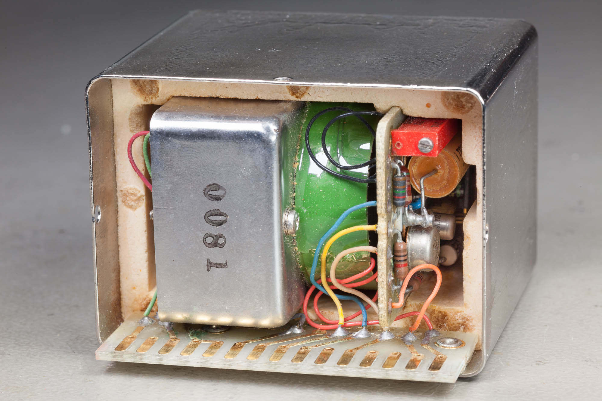

Eerst meer fotootjes gemaakt om later precies te weten hoe de bedrading ook al weer zat:
https://www.miedema.dyndns.org/co/2025/hp10544a/IMG_3001__HP_10544A_OCXO_intern_&_wiring-600pix.jpg

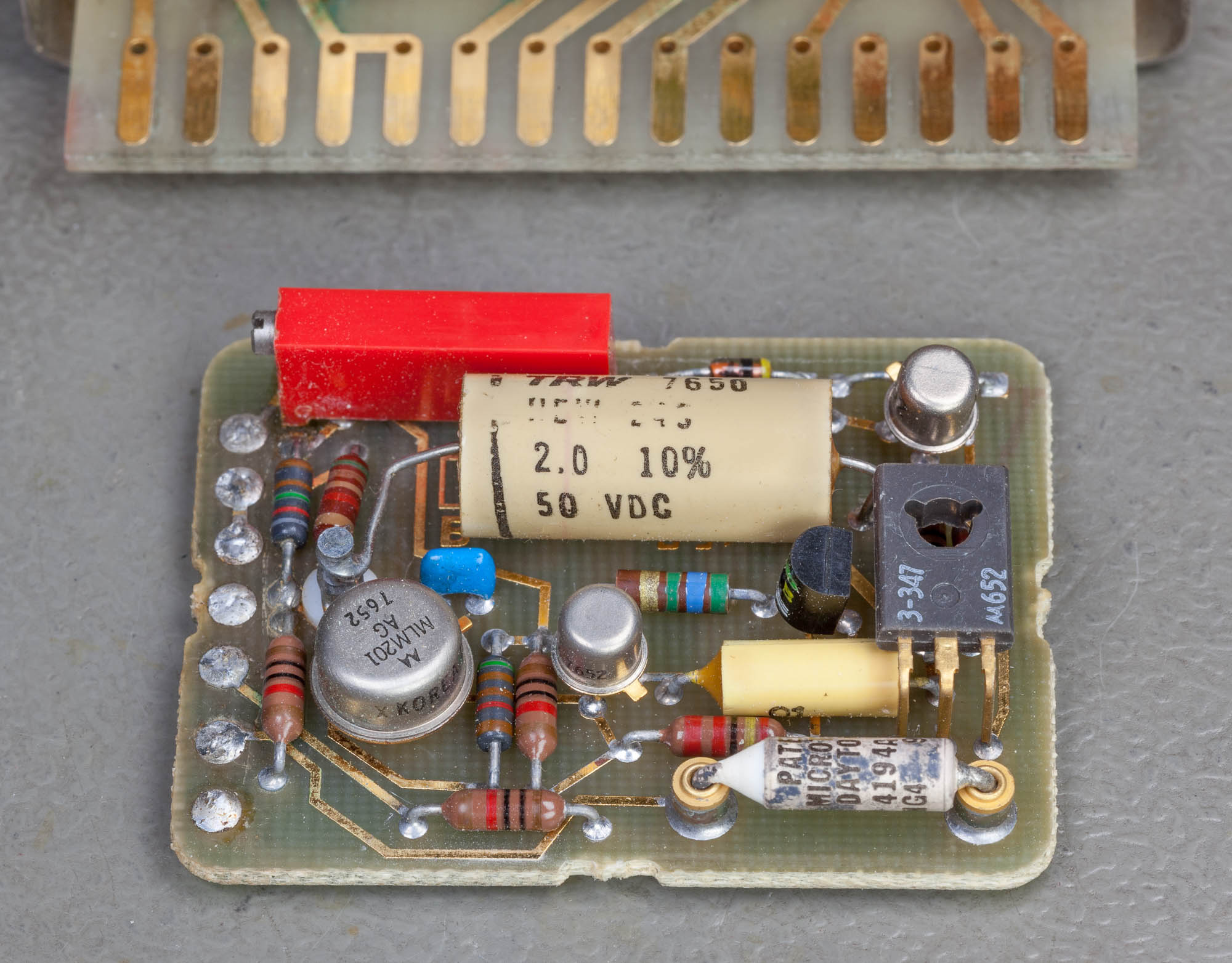

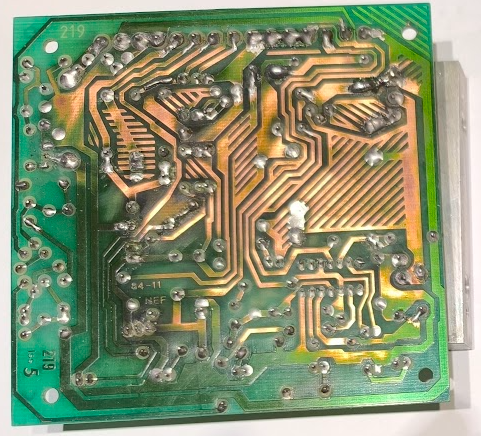

En inderdaad, na het voorzichtig los solderen van de draadjes kon ik het ovencontroller printje er zo uit trekken:
https://www.miedema.dyndns.org/co/2025/hp10544a/IMG_3004__HP_10544A_OCXO_oven_regelprint-600pix.jpg
Rechts voor zit een thermal fuse. Hoofdverdachte omdat die de naam heeft om na lange tijd spontaan open te gaan.
En inderdaad, over die thermal fuse meette ik oneindig. Dus ik op zoek naar vervanging. Gelukkig bleek Farnell nog opvolgers van dat ding te leveren.
Verheugd met die wetenschap de fuse uit z'n mooie vergulde? voetjes getrokken. Voor de zekerheid nog een keer gemeten aan de fuse zelf. En verdomd, nu meette ik bijna nul Ohm... Hij was nog goed!
Met m'n stereomicroscoop in de voetjes turend zag ik dat die van binnen vies waren, en aangebrand. Dat was dus de reden van het slechte contact....
Ik overwoog om de fuse er dan maar in te solderen. Maar een thermal fuse voor 91°C overleeft het vast niet als je met een soldeerbout van 370°C z'n pootjes verhit... (korte pootjes, dus vlak bij het huisje).
Dus die voetjes maar zo goed mogelijk schoongemaakt, en de thermal fuse er weer ingeprikt. Nu meette ik wel weer een lage weerstand tussen de voetjes. So far so good ;-)

Volgende dag schema er bij. De heater van de OCXO blijft altijd onder spanning, en de rest van de counter wordt aan/uit geschakeld met een relais. De netschakelaar op het front schakelt dus eigenlijk het relais. Dat relais stuk of vastgeplakt? Zou wel heel toevallig zijn....

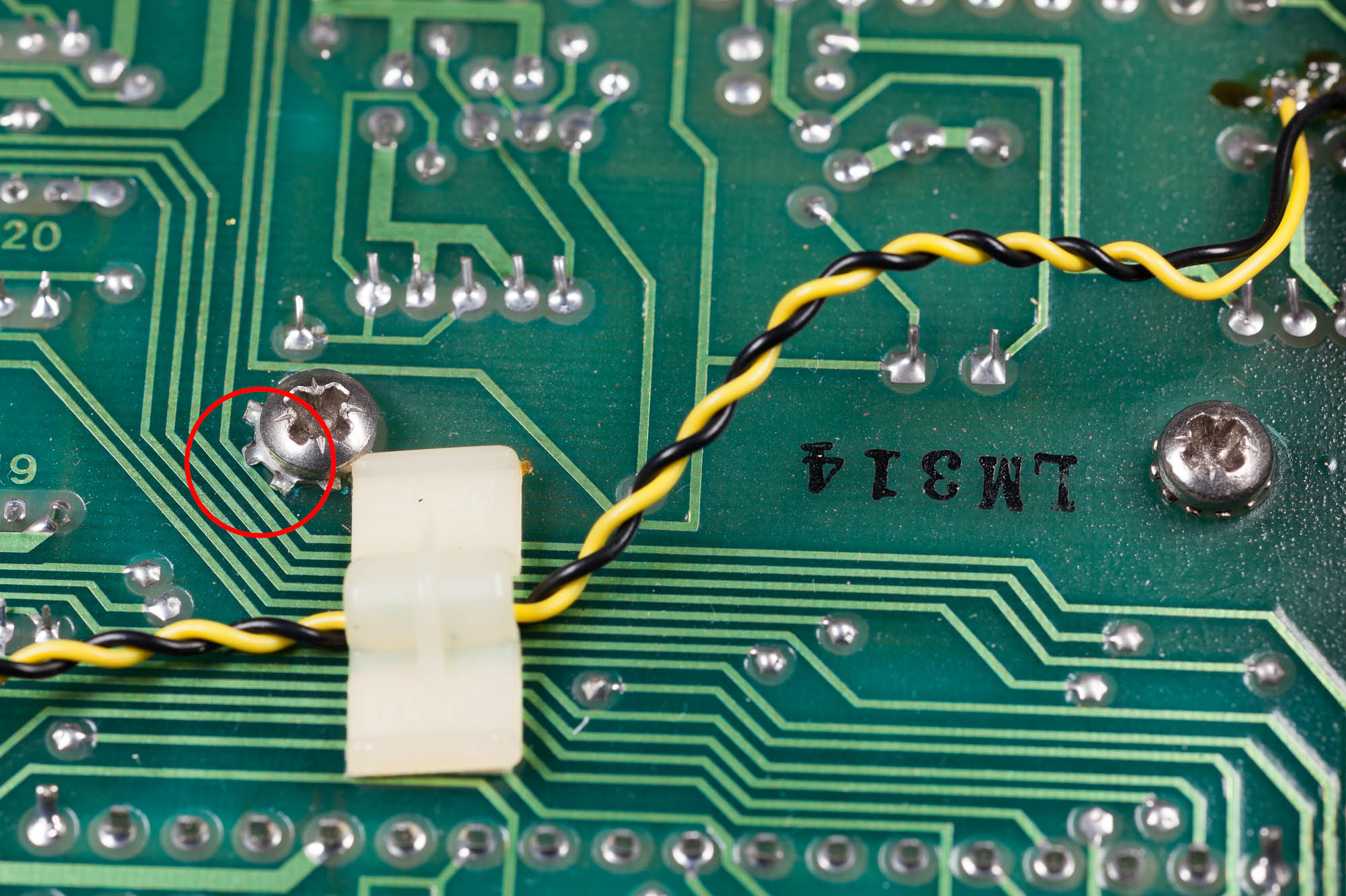

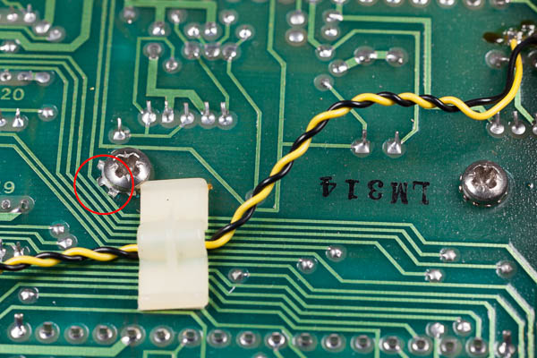

Eerst maar kijken hoe het zit. Het printspoor volgend van schakelaar naar relais zag ik dit:
https://www.miedema.dyndns.org/co/2025/hp10544a/IMG_3006__HP_10544A_OCXO_tandring_maakt_sluiting-600pix.jpg
Met de 2 kruiskopschroeven die je ziet zit de 10544A OCXO vastgeschroefd. Onder de linker schroef zit een veertandring die kennelijk niet origineel is. Hij is nét te groot, en maakt nét sluiting met het printspoor er naast. Dat printspoor is dus het spoor van netschakelaar naar relais, dat ik hier keurig met die ring aan massa had gelegd :-).
De veertandring omwisselen voor de rechter (wel originele) ring was de oplossing.
Nu werkt de counter weer probleemloos, staat weer keurig op frequentie, én gaat nog uit ook ;-).

Klopt. Die ovenregeling werkt dan ook anders dan je zou denken. Niet lineair maar een soort PWM.
De 24V ovenvoeding wordt niet geregeld, maar snel aan en uit geschakeld. Dat kun je mooi zien op de oven monitor pin, daar staat een 24V blok.
Er loopt dus altijd (althans wanneer de PWM "hoog" is) de volle stroom. Dat helpt natuurlijk niet wanneer er zich in die aansluitbussen voor de thermal fuse wat serie weerstand begint te ontwikkelen.
(Net als in de fitting van een halogeenlampje :-))
De 2N2646 (UJT) als een zaagtandgenerator (relaxatie-oscillator), als onderdeel van een PWM?
Een relaxatie-oscillator met de 2N2646 was één van m'n allereerste projectjes als kind: een zoemertje om muggen te verjagen :)
Vroegere reparaties blijven toch altijd één van de hoofdverdachten.... Ook in dit geval blijkt dat maar weer.

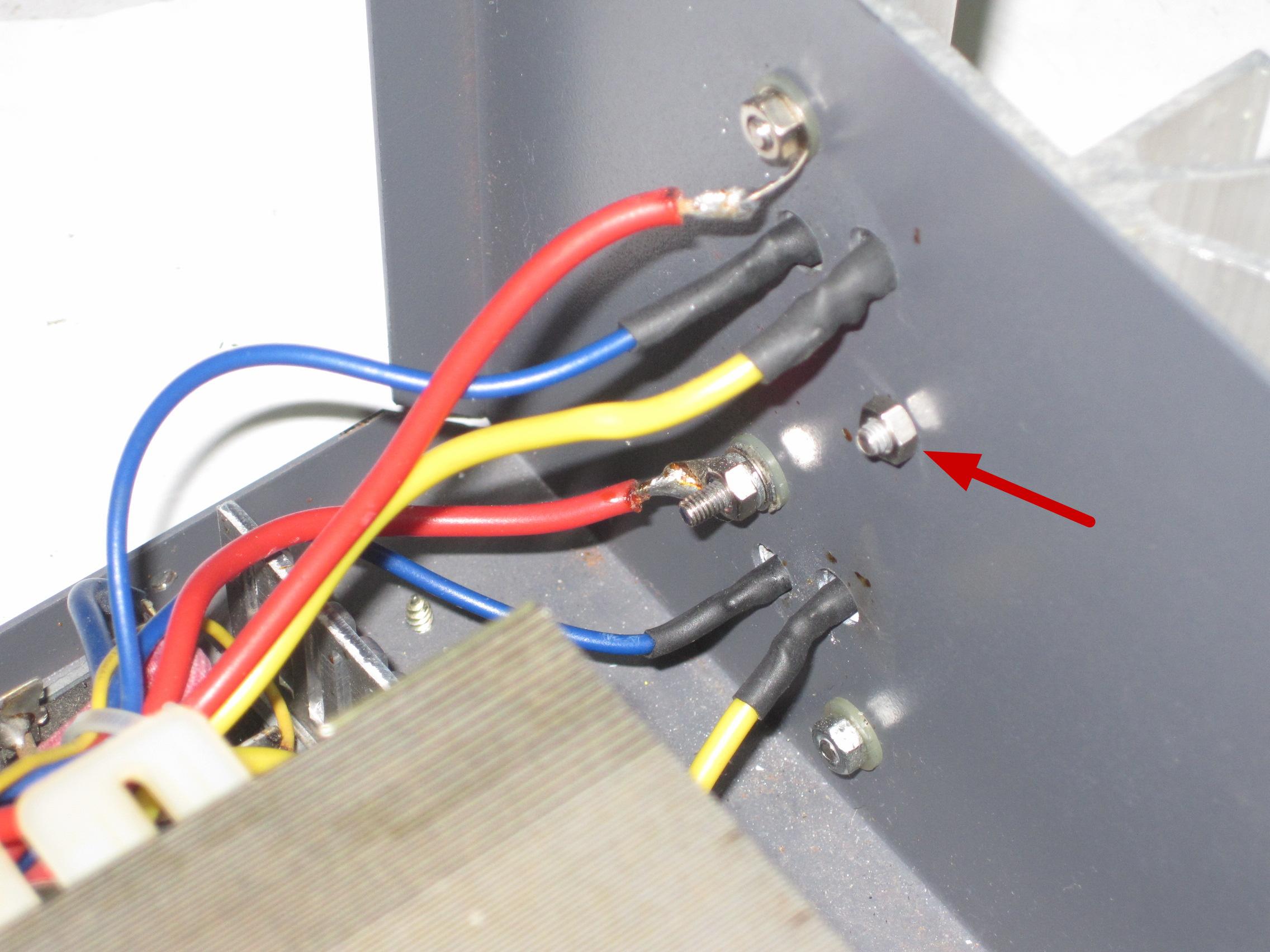

Een maand of twee terug heb ik een 13.8V/12A lineaire voeding hersteld, die op zich prima werkte, totdat ik de rimpel wilde bekijken op de scoop. En daarbij begon de massadraad (!) van de scoopprobe te roken èn de massadraad in de 230V-voedingskabel van de voeding.
Bij nadere controle bleek dat een vorige 'reparateur' verzuimd had om één van de isolatiebusjes voor de TO-3 torren terug te monteren. De andere 3 had hij wel netjes teruggezet. Maar ja, dat haalt niet veel uit als je de 4e ook niet terugmonteert. De massa van de behuizing stond dus netjes onder +22Vdc (gelijkgerichte & gebufferde spanning van de trafo). Op zich allemaal geen probleem zolang alles zweeft t.o.v. elkaar, totdat je een ander apparaat met randaarde aansluit. En dan gaan er een heleboel ampères lopen door die randaarde....

Ik keek ook even vreemd op van die UJT... De werking van de schakeling wordt uitgelegd in deze PDF, die je ook kan downloaden door klikken op het schema.

Niet goed opgelet bij het terugschroeven van de OCXO. Die verkeerde borgring is natuurlijk wel bij een eerdere reparatie in de counter terecht gekomen.

Op maandag 28 april 2025 20:05:01 schreef nonius:
Na een reparatie hou ik altijd schroefjes over. Deze reparateur kennelijk ook isolatieringetjes. ;)
Overigens snap ik niet hoe je aardedraad kan roken. In jouw situatie hangt de +22V van de voeding aan de massa of aarde. De +0V van de voeding moet zweven, in ieder geval niet met de aarde verbonden zijn, anders begon de voeding gelijk al te roken.
De massa-draad van de scopeprobe ('echte' massa van de scope) zat verbonden met de zwarte klembus van de voeding. De meetprobe zelf was verbonden met de +13.8V rode klembus. (ik wilde immers de rimpel bekijken).
Op de voeding had de zwarte klembus een potentiaal t.o.v. de metalen behuizing van 22Vdc door het ontbrekende isolatiebusje. Tussen de rode klem en de zwarte klem stond heel netjes +13.8V, dat was gewoon in orde, ook bij belasting met 4A en 8A (de bekende autokoplamp als testbelasting). De regeling werkte goed, alleen de zwarte klem was niet langer zwevend t.o.v. de metalen behuizing.
Dus m'n scope was enerzijds verbonden met de randaarde; via de randaarde in verbinding met de + 22Vdc op de behuizing (de collectorspanning van de eindtorren). En de (geaarde) scopeprobe maakte contact met de zwarte bus van de voeding, waarna de stroomkring gesloten was.
Het frappante was dat m'n kwartje had moeten vallen toen ik de massa-probe van de scope aansloot op de zwarte bus - daarbij vonkte het wat, maar daar gaf ik niet de aandacht aan die het eigenlijk verdiende. Toen ik 5-6 seconden later een duidelijke 'warm plastic-lucht' begon te ruiken was de massa-draad van de probe ook al aan het roken en het PVC kunststof van het netsnoer van de voeding was ook al erg zacht geworden (netsnoer heb ik daarna ook vervangen voor de zekerheid).
Wat later met de stroomtang gemeten en er liep véél stroom door de aarde, beduidend meer dan de waarde van de zekering (er liep ca. 16-18A, uit het hoofd).

Miedema, leuk, m'n gokje bleek te kloppen: de 2N2646 werd inderdaad als relaxatie-oscillator ingezet :)
"A3Q3, a 2N2646 UJT, forms a relaxation oscillator (along with A3C1 and A3R10)."

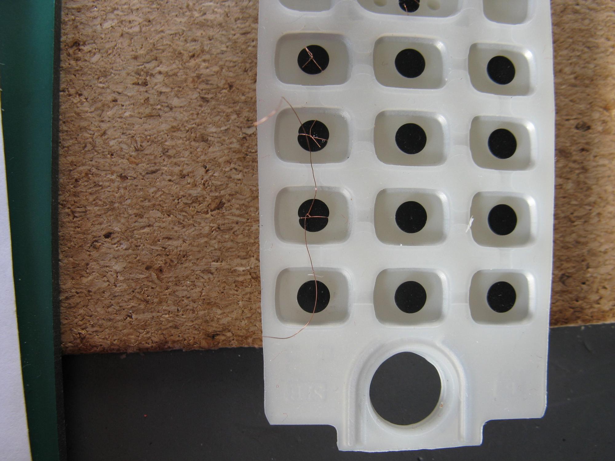

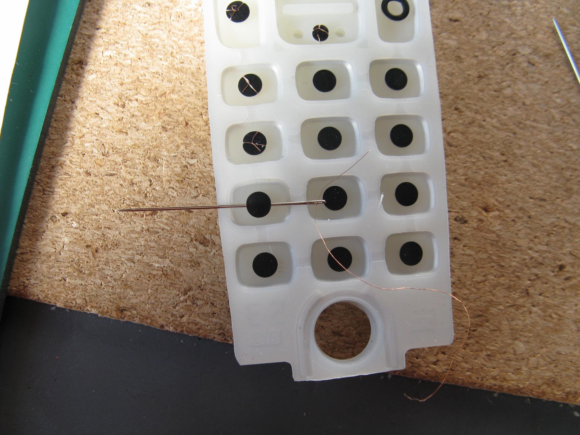

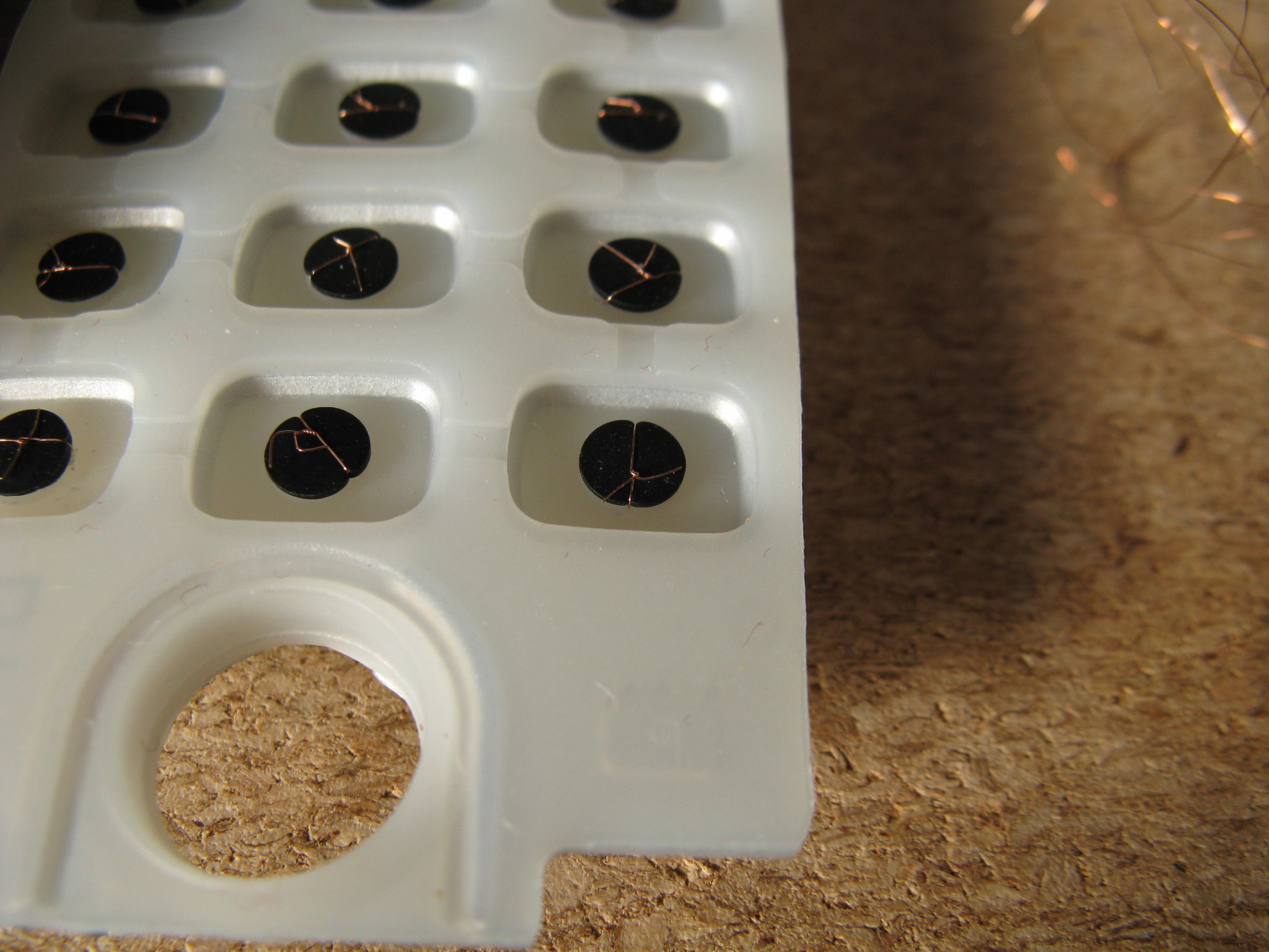

En nog een naald-en-draad reparatie (maar dit keer niet zoals die jas):
Het toetsenbordje van 1 van de decttelefoons reageerde totaal niet meer. 'Verven' met grafiet hielp niet, aluminiumtape blijft niet plakken. Maar er een haartje van een koperdraad doorheen 'naaien' werkt prima.
Uiteindjes een paar keer in elkaar gedraaid en erna afgeknipt.
Close-up
Overview.
Dit zal er niet vanaf vallen zoals aluminiumtape. Hooguit gaat het koper oxideren.

Collega keek me verbaasd aan, hij dacht dat ik hem in de maling nam: 'hoe bedoel je, op een andere zender gezet? M'n autoradio is al jáááren stuk!'
Ik: 'Stuk? Hoe kom je daar nou bij, ik heb er de hele dag naar zitten luisteren?!'
Collega, nog niet overtuigd en nog steeds van mening dat ik met z'n voeten zit te spelen, zet de radio aan en is stomverbaasd....
Pas na enig nadenken herinnerde ik me dat, inderdaad, in het begin de radio eventjes niet goed speelde vanwege het akkefietje met de aan/uit/volumeknop, maar dat was met wat fingerspitzengefühl zo verholpen.
Dat was niet alleen een guerilla-reparatie, maar zelfs een 'reparatie' waarvan ik me zelf nauwelijks bewust was dat ik eigenlijk iets had gerepareerd.... Bijna een 'per-ongeluk' reparatie.... >:)
