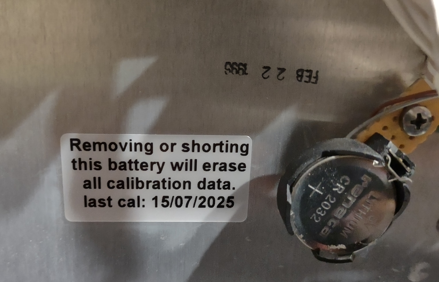

Tsja, ik zie datumcodes uit '95 en '96 in dat apparaat. Dus blijkbaar houdt de Dallas-module het toch al 30 jaartjes vol. En gelukkig ook nog repareerbaar, al is het met wat gefröbel.....
Was het een idee geweest om twee batterijhoudertjes te monteren, zodat er eerst een nieuwe batterij geplaatst kan worden vóórdat de oude verwijderd wordt? Op die manier weet men zeker dat het zaakje nooit spanningsloos wordt.
Die batterij uitfrezen duurde ongeveer 40 minuten. En ik was nog te lui om die pcb uit te bouwen, had niet veel zin om die front er af te halen voor die bnc stekkers.
Stofzuiger er bij met de hand die ook contact maakte met het chassis van de scoop. En ja, een stofzuiger is niet ESD veilig maar het was nog beter dan die troep rond te blazen.
De originele batterij was kleiner dan die cr2032. Dus als die kleinere het al ongeveer 30 jaar heeft volgehouden, zal die nieuwe het veel langer volhouden. Denk niet dat dit toestel het nog 30 jaar zal volhouden (of misschien wel als de elco's vervangen worden).
Intern staat een stempel met 22 feb 1996.

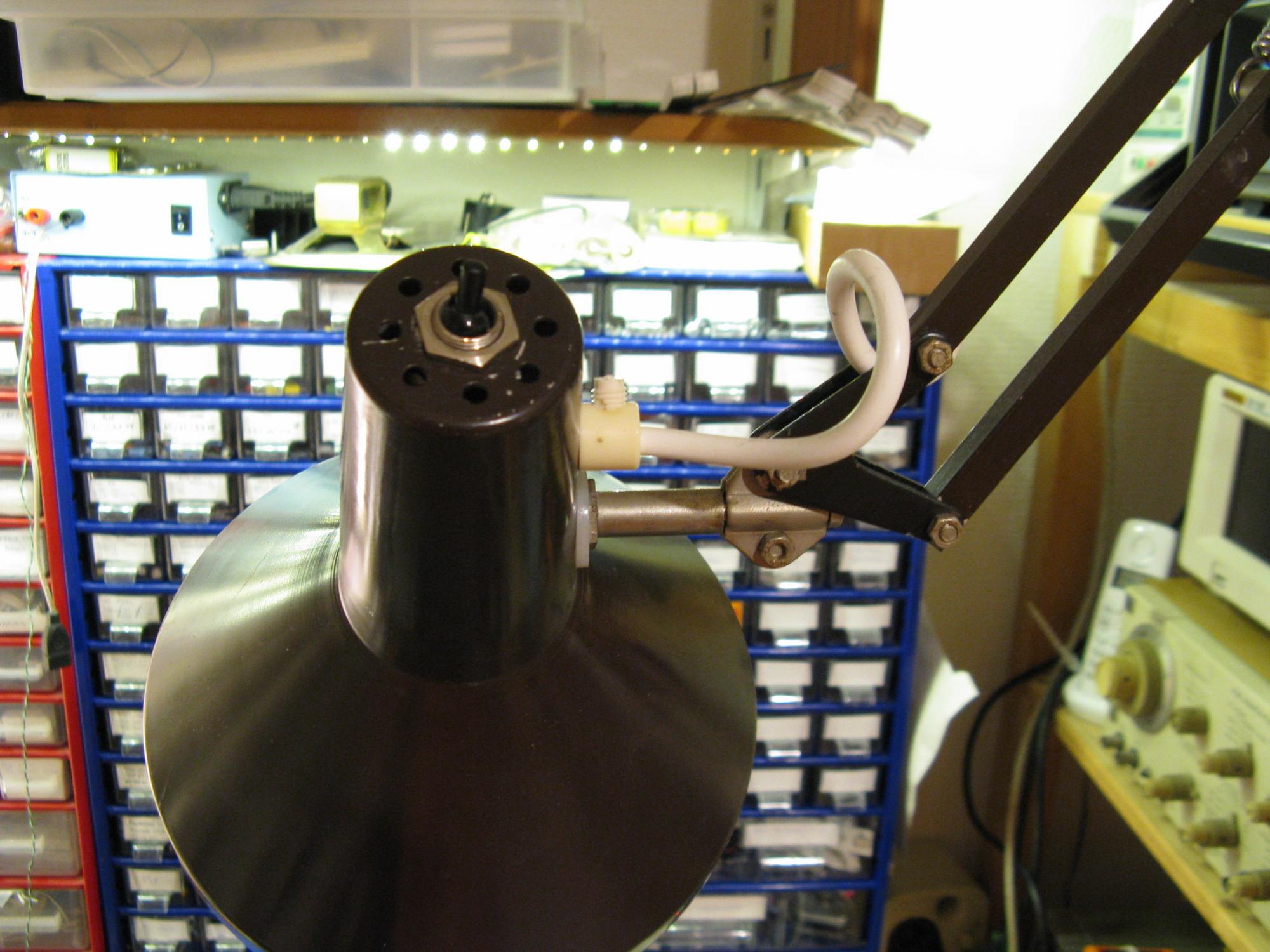

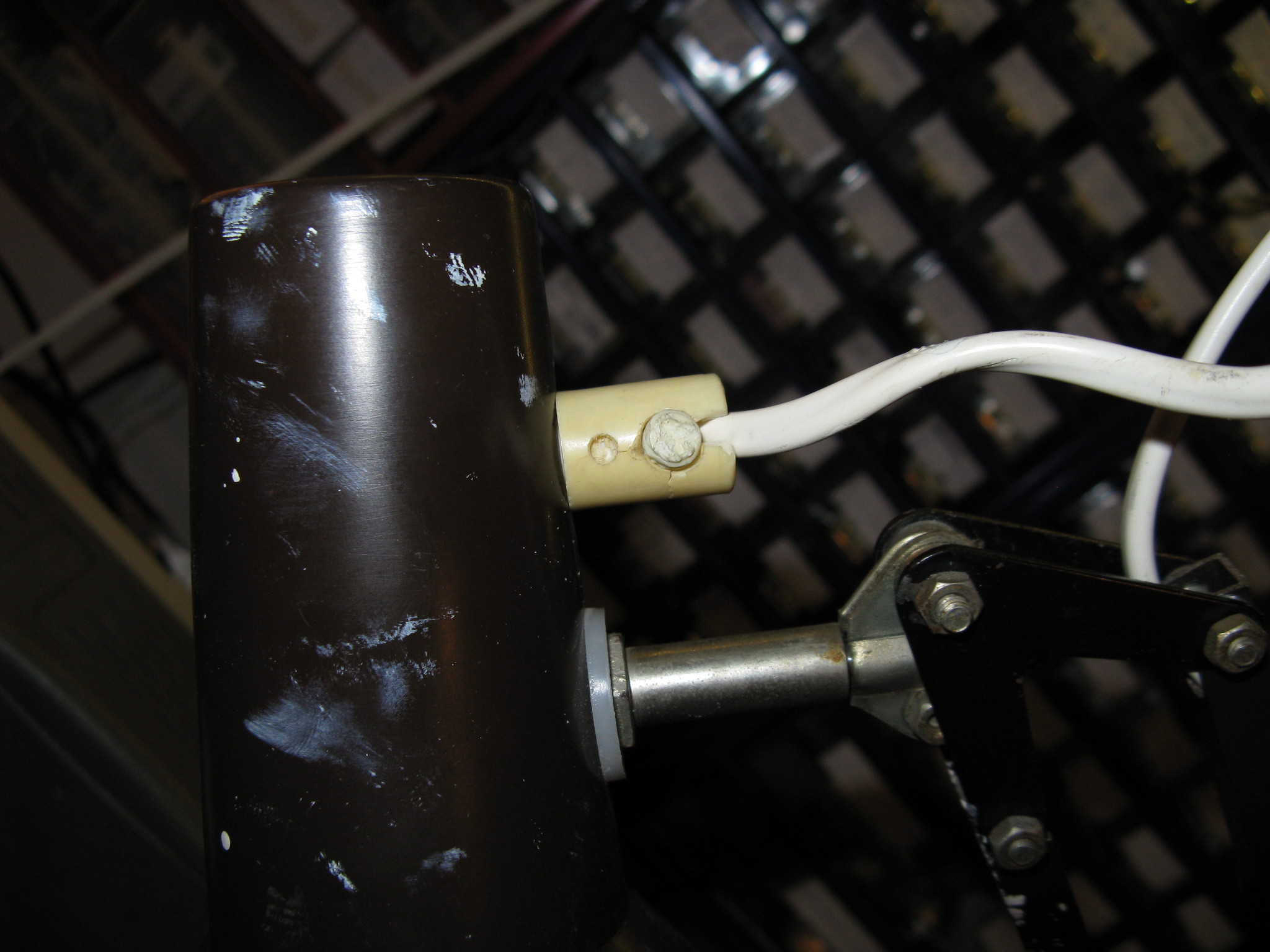

Ik kwam wat foto's tegen van een oude reparatie. Dat ik die hier nog niet gepost heb verbaasd me. Het is geen grote, moeilijke, of epische reparatie maar wel een leuke.
Ik heb een bureaulamp, met van die veren. Volgens mij nog van mijn opa geweest. Maar helaas: de bevestiging/trekontlasting van het snoer is defect en de lamp zit onder de verf.
De verfvlekken gingen er goed af met aceton, dat gelukkig de onderliggende verf of coating niet aantastte.
En de trekontlasting is vervangen door een New Old Stock exemplaar van (als ik mij juist herinner) forumgenoot MaartenBakker.
Heden ten dagen zou je zo'n trekontlasting kunnen printen, maar een echte authentieke is wel zo leuk (en waarschijnlijk hittebestendiger).
Mogelijk had ik 'm destijds in SyP gepost oid, maar die vind ik nu niet terug.

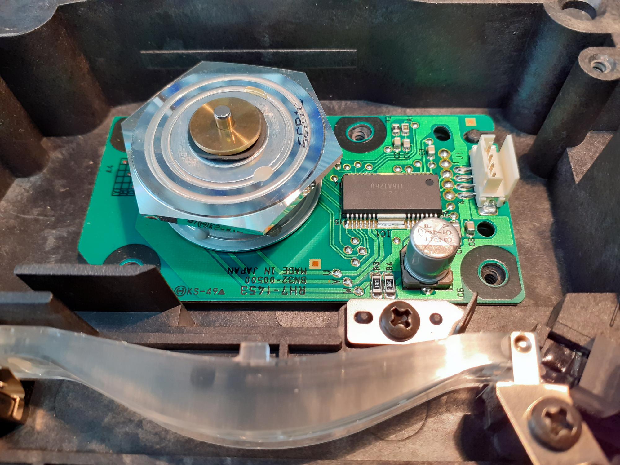

Ik wilde gisteren wat printen op mijn HP2200dn, helaas rood lampje. Nadere inspectie via de web interface "52 SCANNER ERROR". Kortom iets met de laser unit.
Verder zoeken leerde dat het vaak aan de spiegelmotor van de unit ligt.
Nu had ik van CO lid 'rew' ooit eens een identieke printer gekregen voor spareparts maar daar had ik niks aan want ik wist dat daar de motor van de laserunit ook niet goed is.
Dus dan maar kijken of ik die kan repareren
Na demontage en verwijderen van de laser unit, het ding open gemaakt:
Helaas kon de print er niet uit, zie de schroefjes die ik al verwijderd heb. De motor behuizing zit in de plastic omhulling geperst of zo.
Het ding weer los in de printer terug gelegd om te kijken of het wel de motor is die stuk is.
De nodige plastic handeltjes in een positie gemanoeuvreerd te hebben dat ik een testpagina kon printen hoorde ik een krijsend geluid uit de motor => bronzen lager dus.
Er zat ook wat speling tussen de rotor en de as van de motor.
Nu wilde ik het blokkeer nokje eruit trekken (niet te zien op de foto), ging niet, zeker omdat ik heel voorzichtig moest zijn dat de spiegel niet beschadigd.
Dat is een plastic pennetje dat de onderste rand van de rotor tegen houdt dat die niet naar boven kan.
Achteraf na wat grondigere inspectie kon ik het plastic nokje wat wegbuigen/schuiven zodat de rotor eraf kon.
Miniscuul druppeltje naaimachine olie op het asje en weer gemonteeerd.
Daaide als een zonnetje.
Na de hele printer in elkaar gezet te hebben doet ie het weer. Kan ik weer wat schematjes uitprinten.

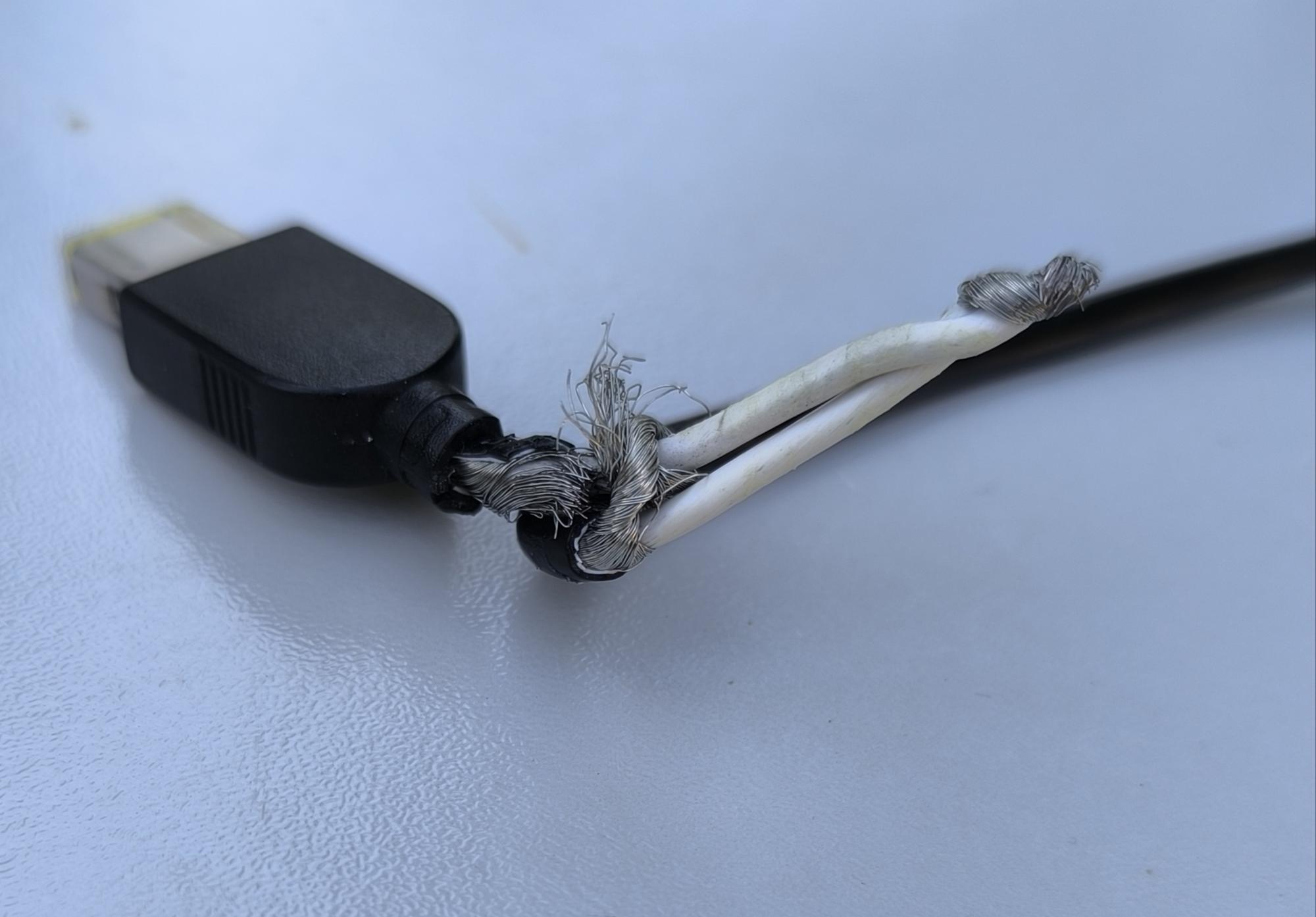

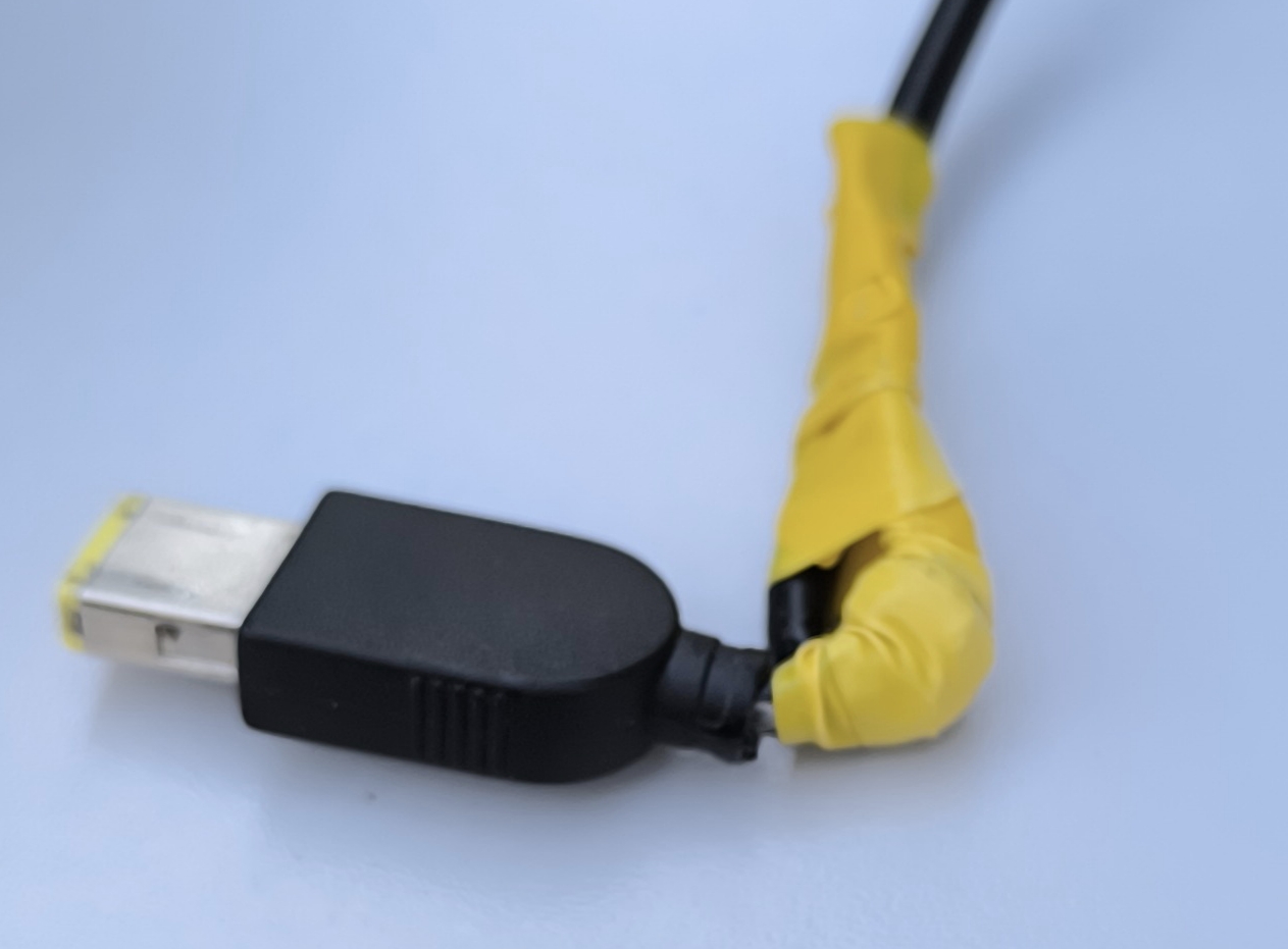

Gisteren tijdens mijn vakantie schoof mijn laptop van het bed en kwam precies op de achterkant van de voedingsplug terecht
. Een bij Lenovo zodanig zwakke plek dat ik de voedingssnoertjes met stekker standaard thuis op voorraad heb (maar goed "zuhause" heb ik niet zoveel aan in Italie).
Maar even geprobeerd of dat het echt was :
En dat was het, laad lampje ging weer aan.
Maar even getaped voor de eerste nacht, ziet er niet uit maar t werkt :

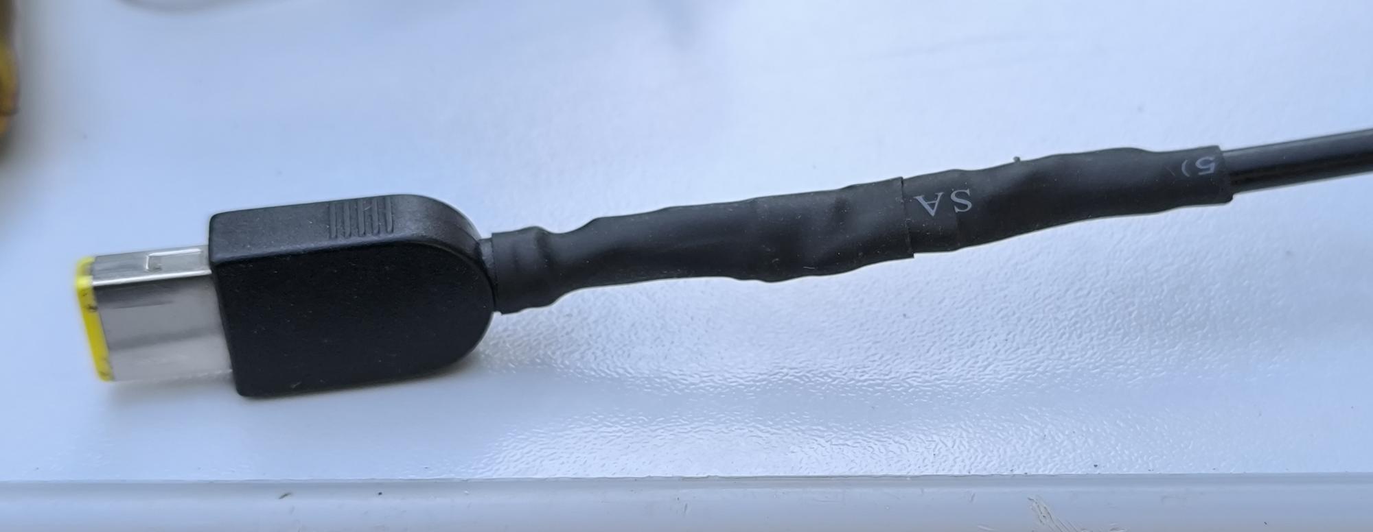

Vanochtend toch maar wat meer tijd in gestoken, gesoldeeerd, paar krimpkousjes, zo kom ik de 3 weken wel weer door

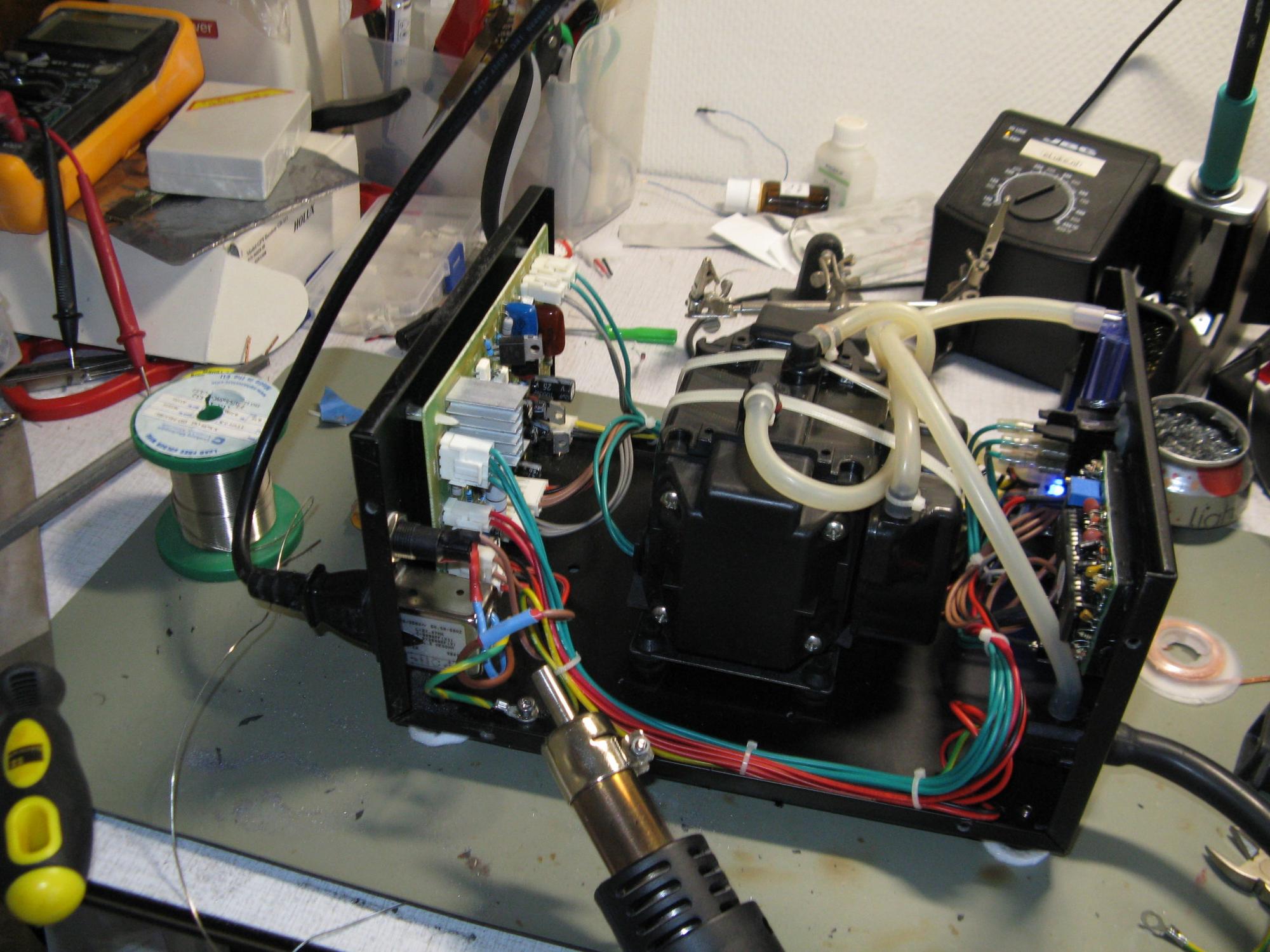

Bij het verwarmen van de 'scope kwam ik er achter dat wanneer ik mijn heteluchtstation aanzetten, de 'scope triggerde / het signaal op het scherm bibberde. Terwijl de hete lucht nog niet eens in de buurt was! (Het station stond aan. Op hetzelfde stekkerblok aangesloten).
Omdat ik al eerder had dat het heteluchtstation even "opflitste*" wanneer ik het soldeerstation op hetzelfde stekkerblok uitzette, had ik zoiets van "en nu gaan we daar eens iets aan doen".
*)Met opflitste bedoel ik: Het display licht een fractie van een seconde op, het balletje dat de airflow aangeeft doet "tik" (dus de pomp slaat blijkbaar heel kort aan?) en het ledje achter die airflow-indicator flitst even op.
Ik heb er een netfilter ingelepeld. Dacht eerst het gat van de netentree groter te kunnen knippen met een blikschaar, maar dat verboog vooral de randen. Dus met een vijl gedaan. (Het netfilter is helaas wat breder dan de standaard netentree)

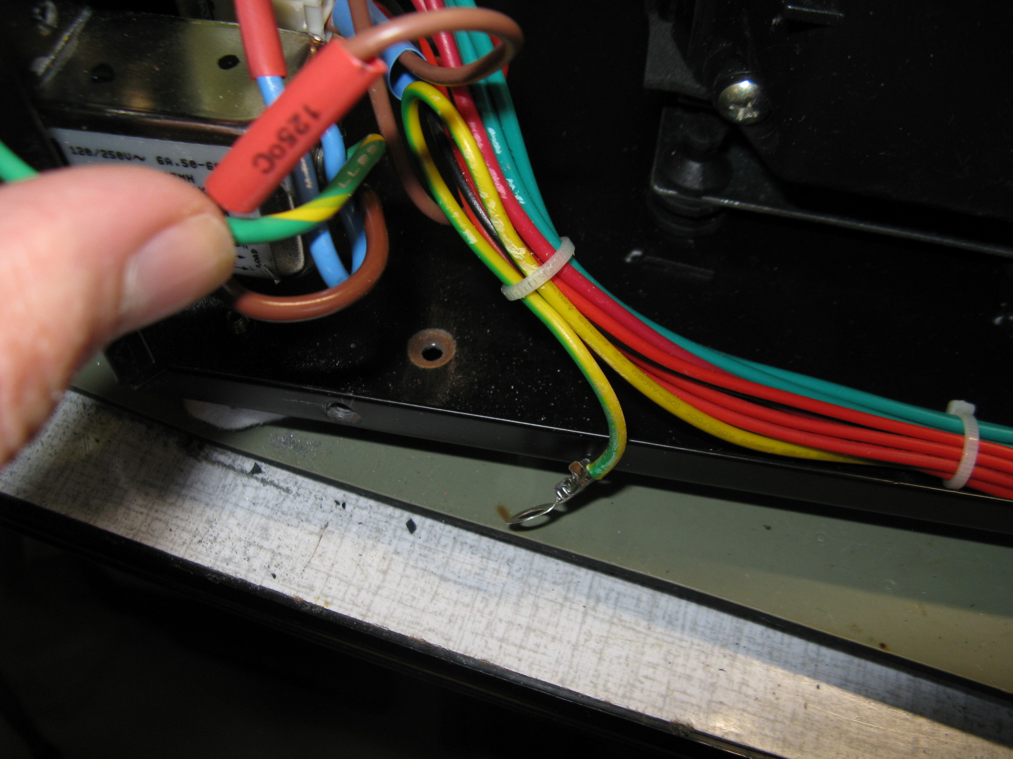

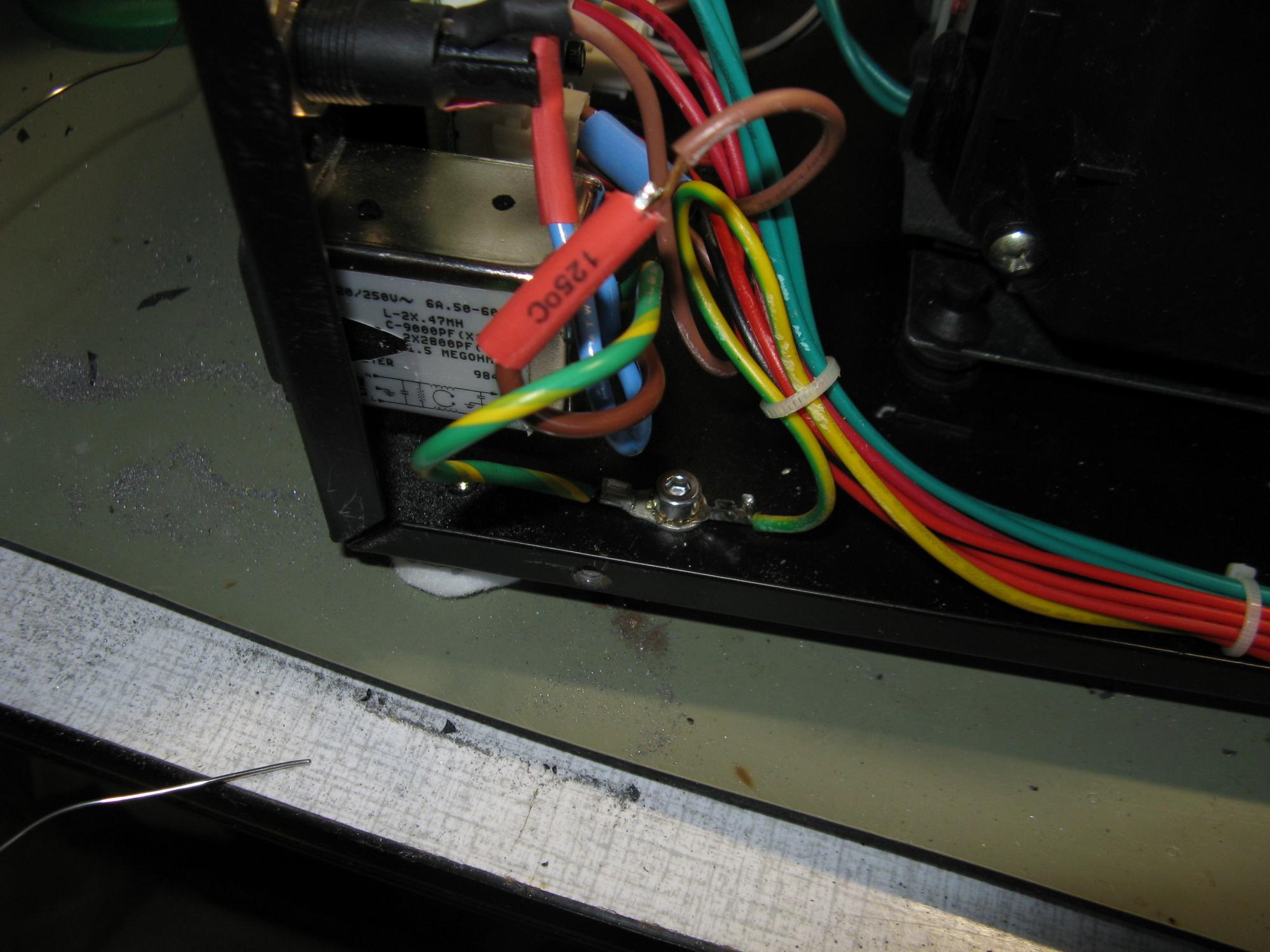

Om de aardedraad vast te zetten moest eerst de bestaande los, en wat bleek:
Die was min of meer al los. Erg geroest, schroefje was ook geroest... (Dus het oogje maakt ook aan de bovenkant slecht contact met het schroefje)
Ik heb dus die plek op de behuizing wat opgeschuurd en er een vers schroefje in gedraaid (M4 past, al lijkt het origineel een fractie kleiner)
Dan uiteraard nog even een mooi krimpkousje rond de draadjes waarmee het netfilter aan de rest vastzit.
Waarbij ik tot de realisatie kwam dat het heteluchtstation dat ik normaal gesproken voor krimpkous gebruik, niet op zijn gebruikelijke plek stond, om voor de hand liggende redenen...
Dan maar zo:
Anyway. Het netfilter hielp in elk geval bij het warmföhnen van de 'scope: die triggerde nu alleen nog daar waar het hoort.
Of het ook helpt bij het uitschakelen van het soldeerstation tegen het 'opflitsen' van het heteluchtstation, dat weet ik nog niet.
Maar dat de aardedraad nu weer netjes aan de behuizing vastzit lijkt me mooie bijvangst.
dat heeft mn aoyue ook al zo lang als ik die heb, jaar of 10+. echter omdat het station weinig word gebruikt staat deze op de plank zonder voeding erop dus geen probleem.
[rest van het verhaal over typisch Aoyue-gedrag]
Verhip... dan moet ik de mijne misschien ook maar eens controleren...
De Quick 861DE op m'n werk is overigens ook niet vrij van rariteiten: zodra je die aanzet gaat de TL-verlichting boven de werkbank duidelijk flikkeren.
Mijn Aoyue hetelucht geeft ook een tikje als er storing op het net zit.
De Quick bij mijn vaste klant trekt waarschijnlijk ook vieze piekstromen, maar de installatie is goed genoeg dat je dit niet aan andere apparaten of verlichting merkt. In die installatie is wel al een keer een extratrage automaat ingezet omdat er als werkbank-spanningsvoorziening een of andere 12V 300W LED-schijnwerpervoeding uit het pre-PFC tijdperk gemonteerd is. Als je de werkbank inschakelt zie je daar de lichten wel even door dimmen.
Louis Rossmann had het er al over toen hij nog Quick leverde. Ik kan me voorstellen dat het op 120V nog wat erger was.
Overigens heb ik zelf een klein JBC stationnetje voor het fijne werk, dat een vrij stevig tikkend magneetveld produceert onder het station elke keer dat het de bout even bijverwarmt. Kennelijk ook geen heel subtiele regeling en vanwege de cartridgepunt gaat het ook met heel korte tikjes.
de oorzaak dat die aoyue dat oppikt is wel te verklaren, als je het ding uitzet gaat ie nog een tijdje afkoelen en blijft de luchtpomp lopen. dat gaat buiten de netschakelaar om, dat deel is dus ook wat storing gevoelig. vooral trafo's ed in/uitschakelen geeft dat effect.
To be fair: de 'scope stond zonder kap. Dus dat 'ie dan wat makkelijker EMI oppikt is te verklaren.
Met de airflow op maximum was het effect weg, maar dat is wat onsubtiel.
Het is een aoyue 852, trouwens.
Hij zit bij mij op een stekkerblok met een lamp als verklikker, dan vergeet ik 'm niet af te schakelen na het nablazen.

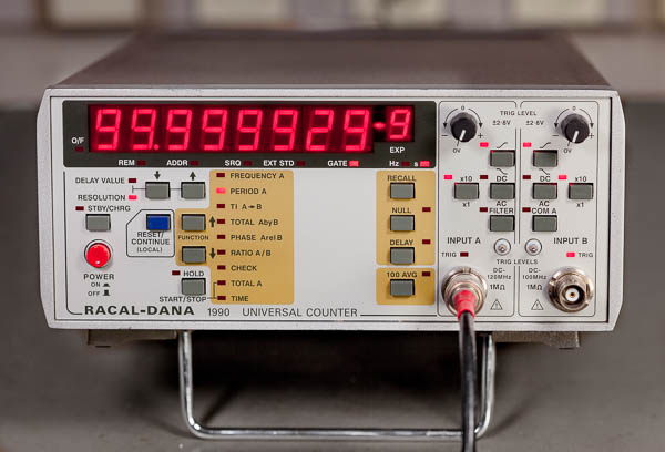

Racal-Dana 1990 universal counter reparatie
Op de Lichtmis stond een stapeltje Racal-Dana 1990 counters. Volgens de verkoper waren ze goed getest, maar daarna op een hele warme dag deden ze het niet meer. Ja,ja, verkoper praatjes.....

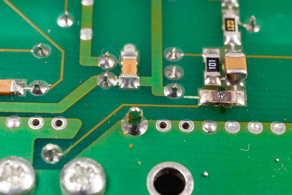

Eentje meegenomen, en natuurlijk defect. Kanaal A was dood. Na openen was de oorzaak snel duidelijk:
klik op de foto's voor grotere versies
De ingangsweerstand was goed doorbakken. Na vervanging van die weerstand werkte de counter weer. Alle actieve componenten hadden de (kennelijk serieuze) mishandeling overleefd. Een compliment voor de Racal-Dana ingangsbeveiliging: (uitgekleed stukje schema)

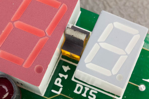

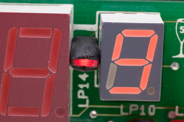

Nu de counter weer werkte er wat mee gespeeld. En toen viel op dat het min-teken voor de exponent nauwelijks licht gaf...

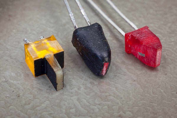

Na wat meten werd duidelijk dat het niet de (multiplex)sturing was, maar de LED zelf nauwelijks licht meer gaf. Probleem was dat het wel een héél bijzondere LED is:
Zo'n LED had ik niet in mijn collectie.... Dus maar besloten om zelf een vervanger te maken. Door een standaard LED in model te vijlen, en met modelbouwverf matzwart te schilderen.
Links de originele LED, in het midden een diy vervanger, rechts een mislukte vervanger. Die rechtse LED laat ook meteen het probleem zien: De pennen zitten (op de print) verticaal, en daarmee ook het interne frame van de LED. Maar het streepje ligt horizontaal... Raak je met vijlen metaal, dan is meteen de LED defect....
Na en paar pogingen lukt het wel, en zo heeft het display een nieuwe min LED:
En daarmee was de Racal-Dana 1990 weer compleet, en kon zich ook weer van z'n negatieve kant laten zien:
Deze Racal-Dana 1990 is het kleinste broertje van de 199x serie.
Gekocht voor spare-parts voor m'n 1992 en 1998. Maar repareren en toevoegen aan m'n Racal-Dana collectie is natuurlijk veel leuker

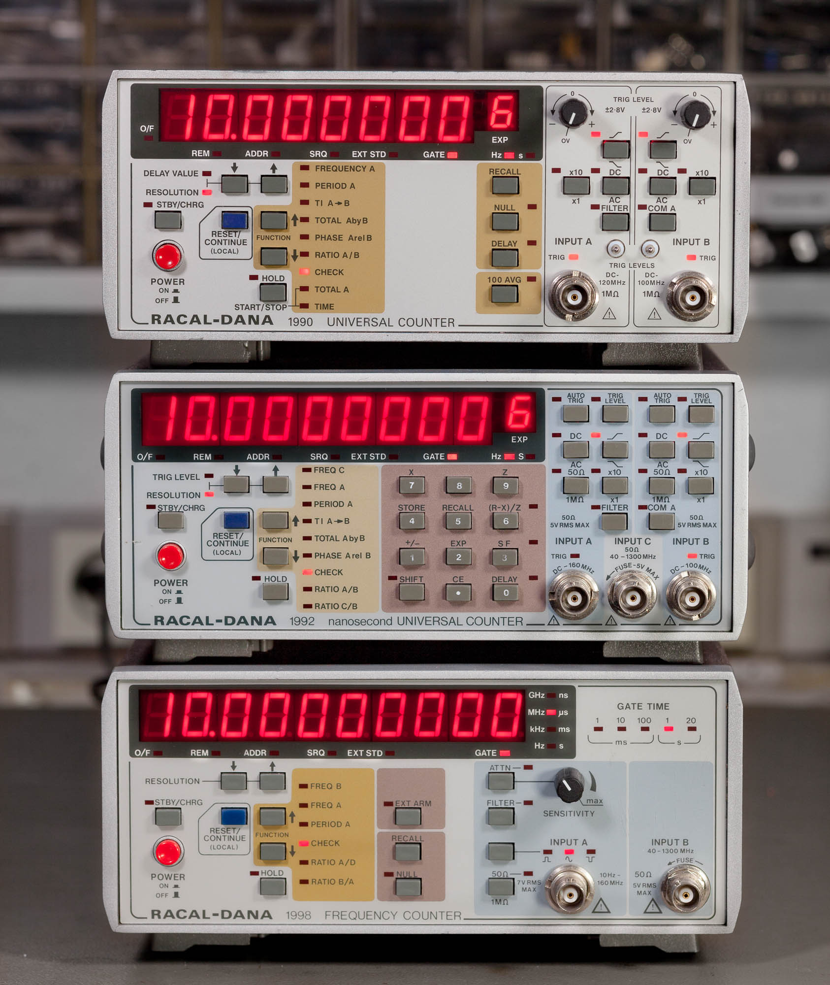

De Racal-Dana's 1992 en 1998 zijn mijn favoriete counters.
Dit instapmodel heeft 100x minder resolutie. Maar ook voordelen. Zo is de oven met 8...10 minuten tot op de laatste digit stabiel. De high-stability OCXO's van z'n grotere broers doen daar uren over. Ik vind het leuk om die verschillen uit te pluizen.
En ik hou van een mooi familieplaatje:
