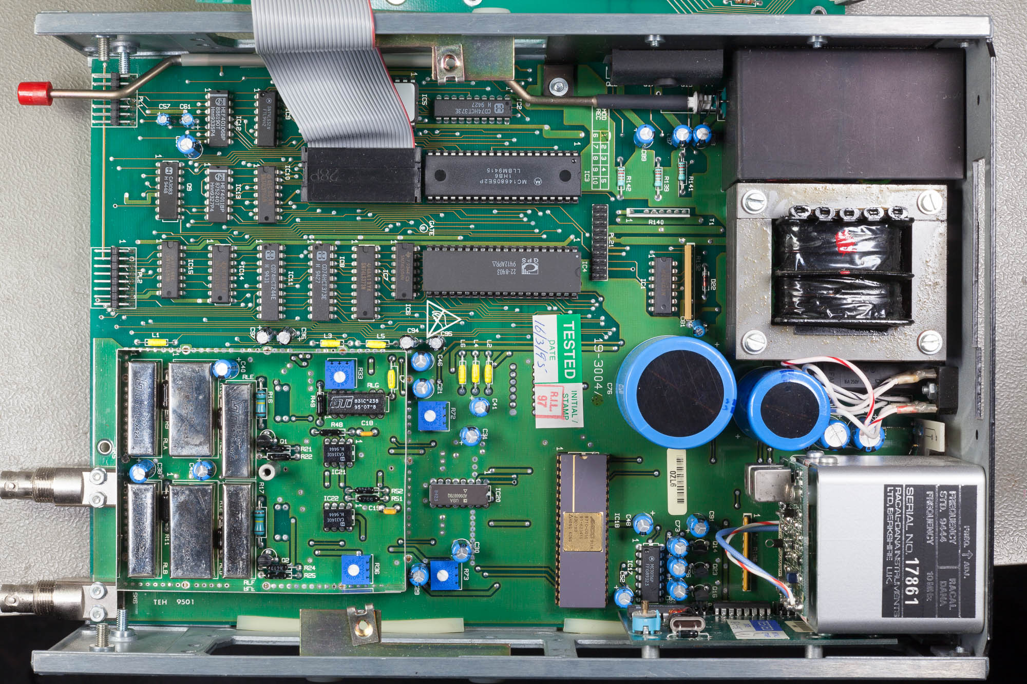

Op zondag 19 oktober 2025 15:58:40 schreef miedema:

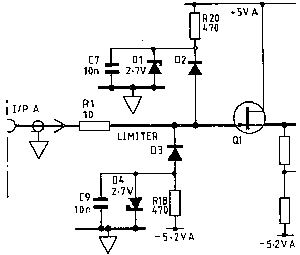

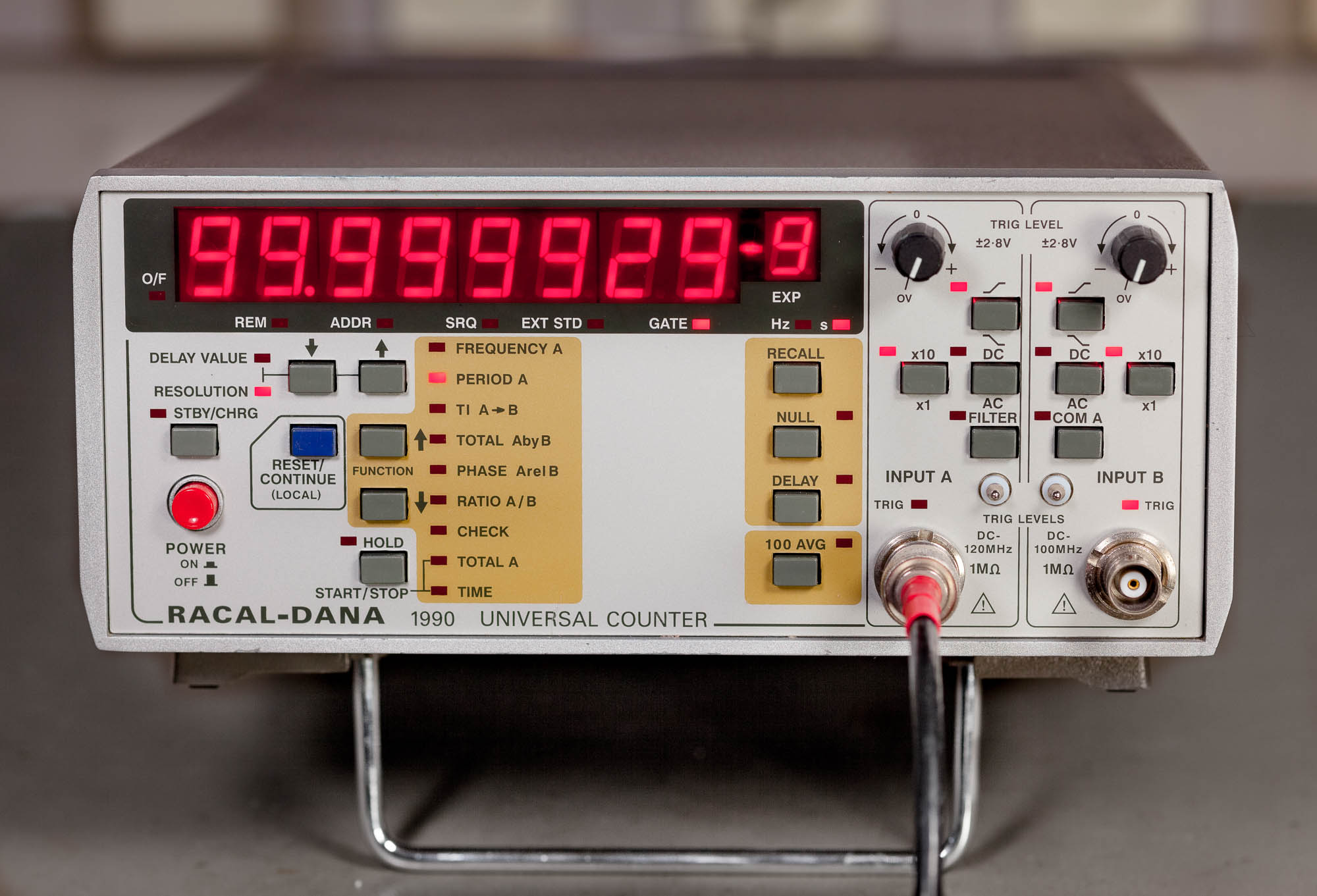

Racal-Dana 1990 universal counter reparatieOp de Lichtmis stond een stapeltje Racal-Dana 1990 counters. Volgens de verkoper waren ze goed getest, maar daarna op een hele warme dag deden ze het niet meer. Ja,ja, verkoper praatjes.....

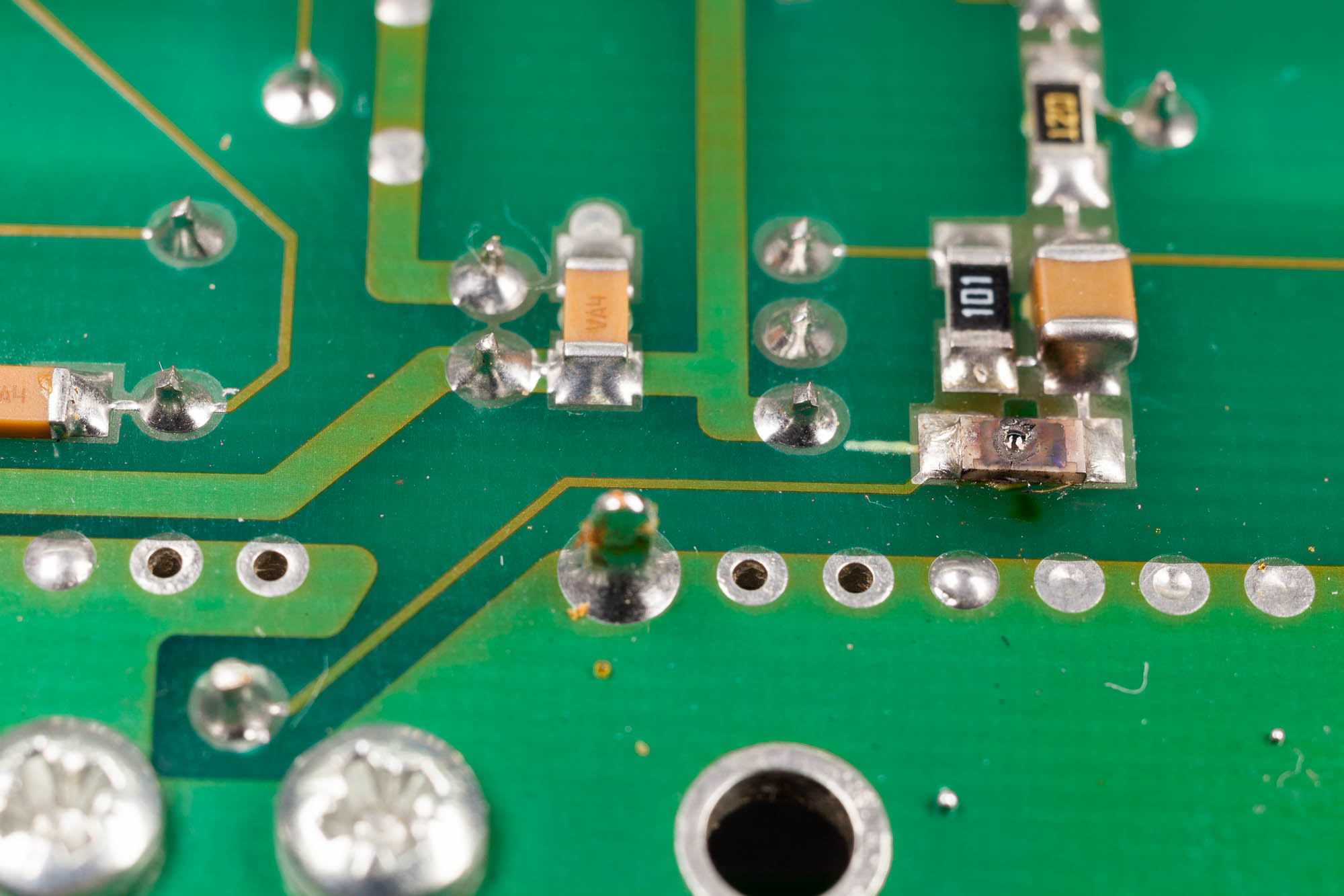

Eentje meegenomen, en natuurlijk defect. Kanaal A was dood. Na openen was de oorzaak snel duidelijk:
klik op de foto's voor grotere versiesDe ingangsweerstand was goed doorbakken. Na vervanging van die weerstand werkte de counter weer. Alle actieve componenten hadden de (kennelijk serieuze) mishandeling overleefd. Een compliment voor de Racal-Dana ingangsbeveiliging:
En leuk voor mij om te zien, want dit is ook mijn favoriete ingangsbeveiliging.
Bij de veel gebruikte simpele opzet met dioden naar +Ub en massa wordt bij een overload de voedingsspanning omhoog gedrukt. Die energie moet wel ergens blijven. Vloeit die niet snel genoeg weg, dan wordt de voedingsspanning te ver omhoog gedrukt, en sneuvelt er mogelijk nog veel meer....Deze beveiliging kost wat meer onderdelen, maar is veel eleganter. Je kunt de treshold naar wens instellen. Alle energie van een overload gaat naar massa. R18 en R20 beschermen tevens de voedingsrails. Voor de reactiesnelheid helpt het dat door de zeners altijd al wat stroom loopt.
(Voor een continue overload moet je wel aan het te dissiperen vermogen van ingangsweerstand en zeners denken.... Of die weerstand als zekering beschouwen, zoals hier)

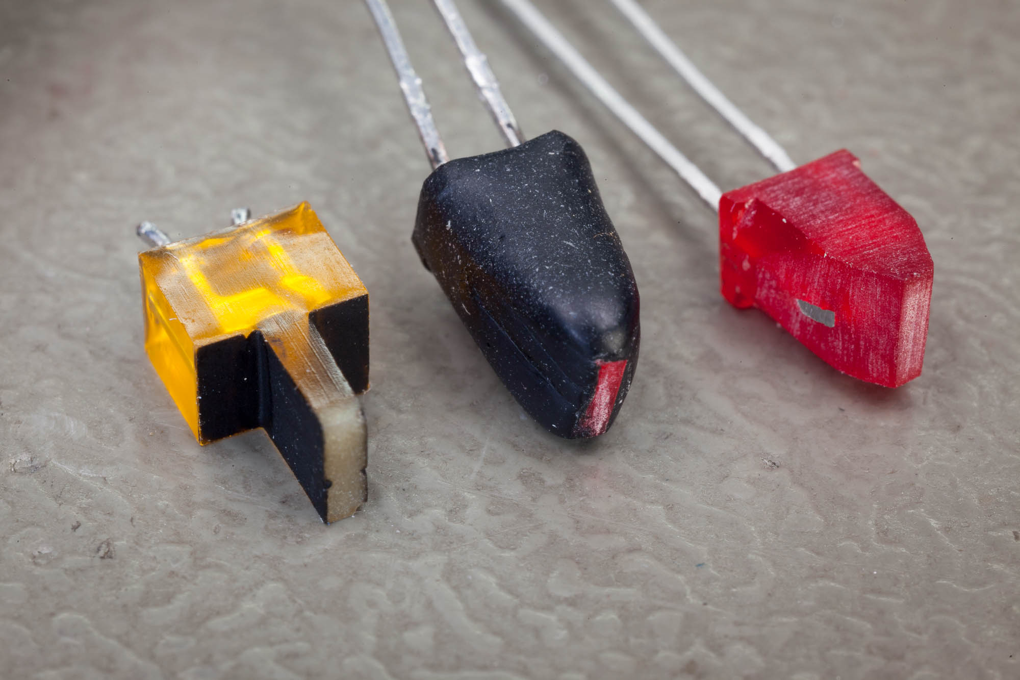

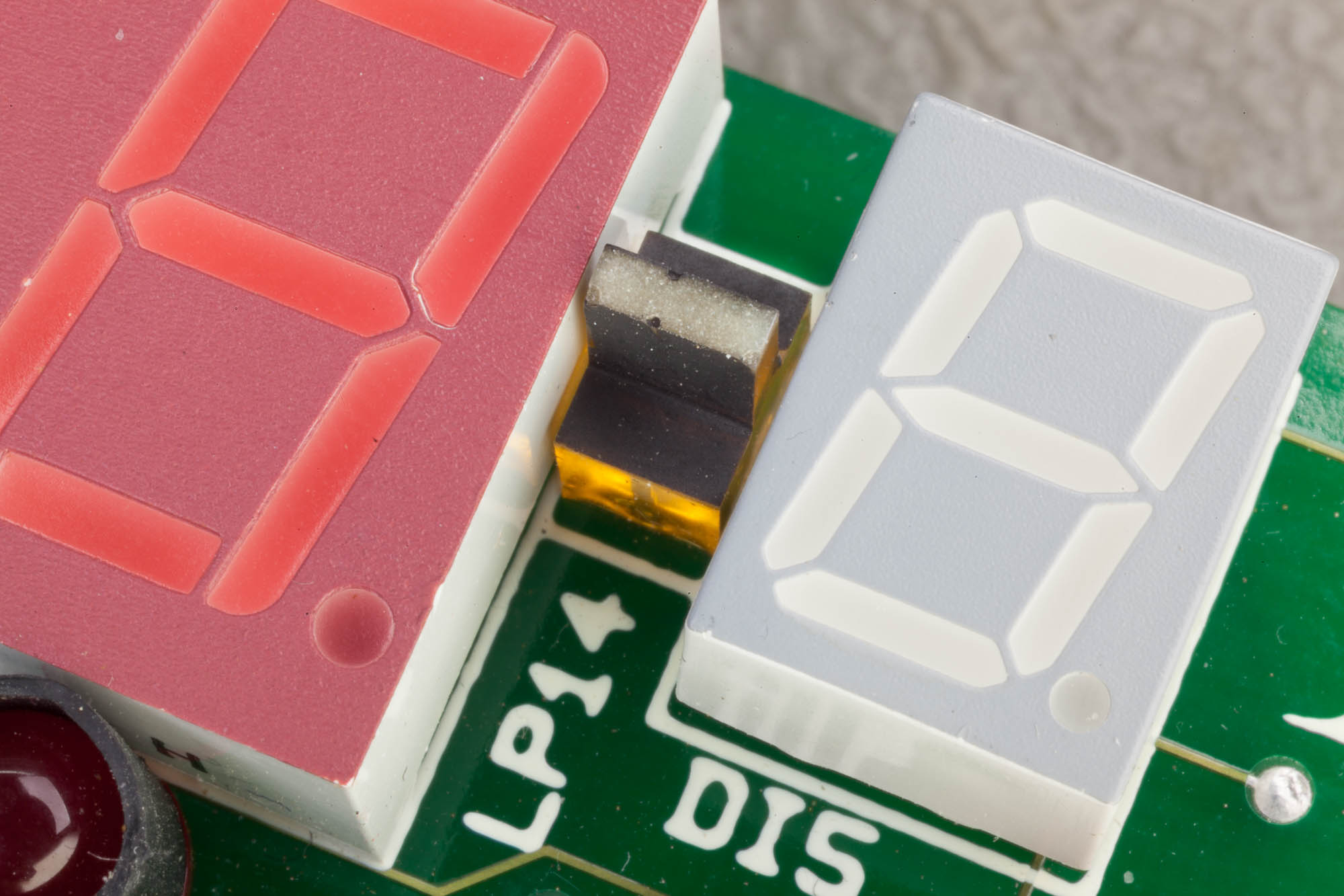

Nu de counter weer werkte er wat mee gespeeld. En toen viel op dat het min-teken voor de exponent nauwelijks licht gaf...
Na wat meten werd duidelijk dat het niet de (multiplex)sturing was, maar de LED zelf nauwelijks licht meer gaf. Probleem was dat het wel een héél bijzondere LED is:
Zo'n LED had ik niet in mijn collectie.... Dus maar besloten om zelf een vervanger te maken. door een standaard LED in model te vijlen, en met modelbouwverf matzwart te schilderen.

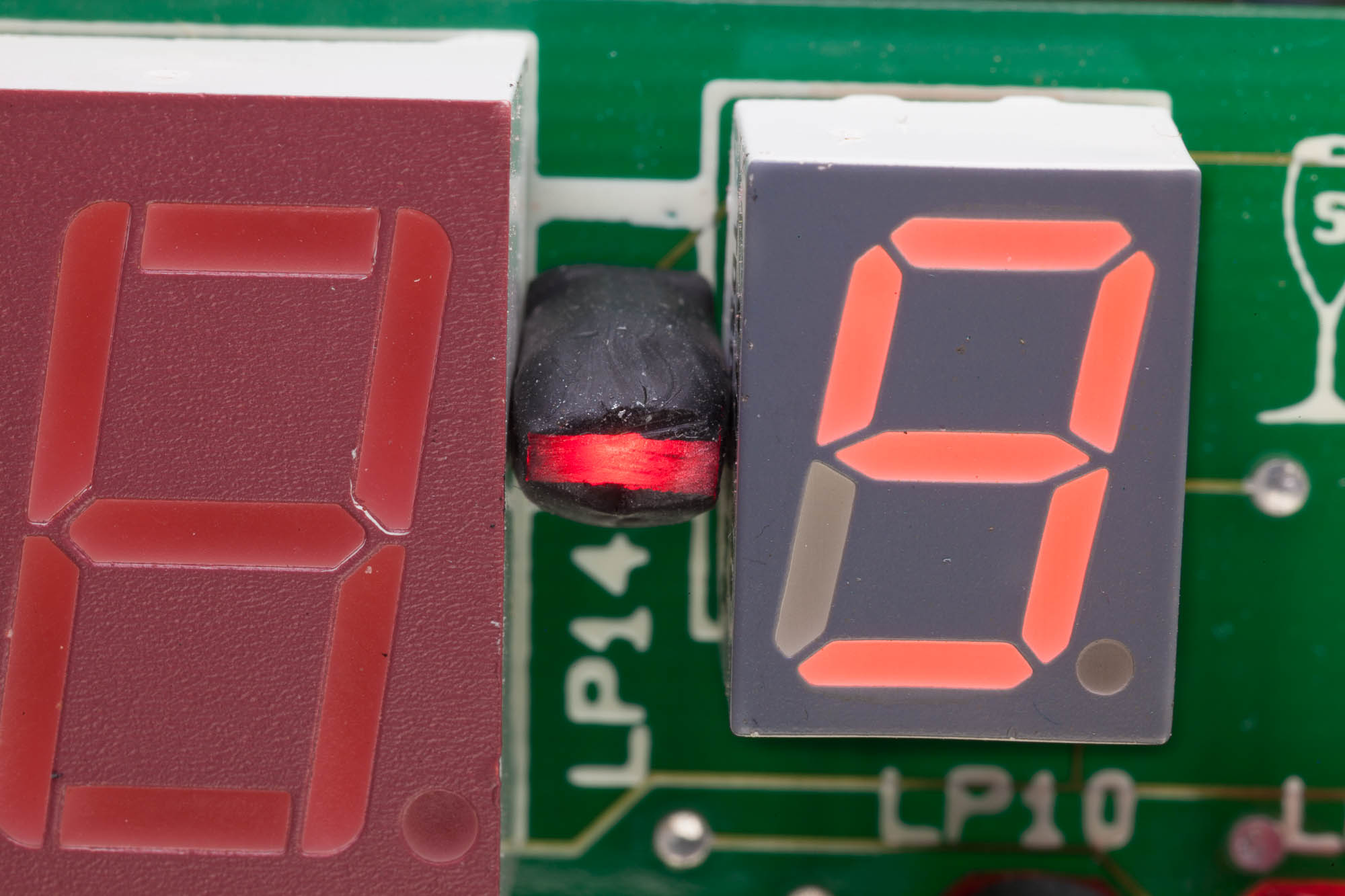

Links de originele LED, in het midden een diy vervanger, rechts een mislukte vervanger. Die rechtse LED laat ook meteen het probleem zien: De pennen zitten (op de print) verticaal, en daarmee ook het interne frame van de LED. Maar het streepje ligt horizontaal... Raak je met vijlen metaal, dan is meteen de LED defect....
Na en paar pogingen lukt het wel, en zo heeft het display een nieuwe min LED:
En daarmee was de Racal-Dana 1990 weer compleet, en kon zich ook weer van z'n negatieve kant laten zien:
Deze Racal-Dana 1990 is het kleinste broertje van de 199x serie.
Gekocht voor spare-parts voor m'n 1992 en 1998. Maar repareren en toevoegen aan m'n Racal-Dana collectie is natuurlijk veel leukergroet, Gertjan.
Wat voor Fet word hier gebruikt Gertjan ?
miedema
Op zondag 19 oktober 2025 19:17:26 schreef bprosman:
Ha Bram,
BF256A. Alhier op voorraad. Dus ik was er niet zo bang voor dat die gesloopt zou blijken
De meeste onderdelen in deze counters zijn nog wel te krijgen. Alleen het "hart" zijn custom IC's. Als die sneuvelen, dan helpt alleen een donor counter...
groet! Gertjan.

Zo'n LED had ik niet in mijn collectie.... Dus maar besloten om zelf een vervanger te maken. Door een standaard LED in model te vijlen, en met modelbouwverf matzwart te schilderen.
Heb je hier iets aan Gertjan ?
Goed kijken, het origineel heeft de lichtgevende streep dwars op de aansluitpootjes zitten

Toch bedankt voor het meedenken, en opzoeken van die LED! Dat is een mooi en bijzonder LEDje.
Eigenlijk ben ik nu wel tevreden met mijn hobby oplossing

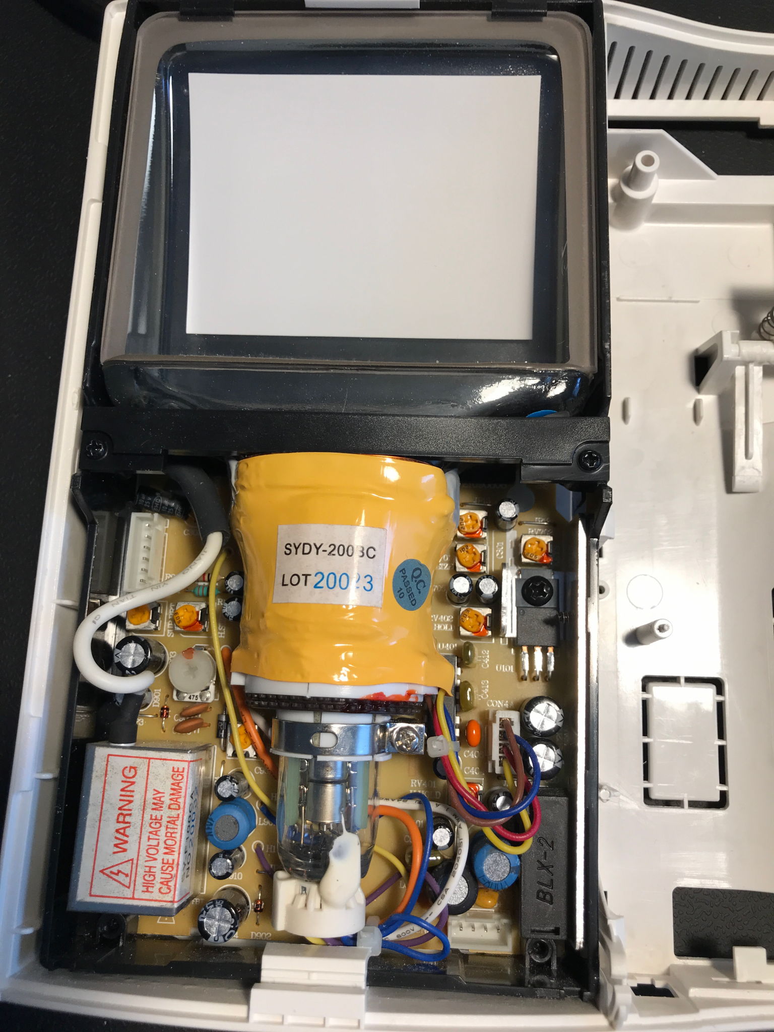

Oh, en waarom ik dit topic eigenlijk opzocht:
Een deurintercom / parlofoon. Via het gat rechtsonder in de hoek van de print druk je een schakelaar in om de deur te openen, op de andere kant van de print beter te zien:
Die knop reageerde niet meer lekker. Harder duwen werkte ook maar beperkt.
Heel ingezoomd is misschien te zien dat de solderingen gebroken zijn. In elk geval, na hersolderen en schoonmaken (en een beetje terugbuigen van het hardere duwen) werkt de knop nu weer keurig netjes soepel.
Gelijk natuurlijk even kijken naar het maffe glaswerk. Eigenlijk best keurig compact geconstrueerd!

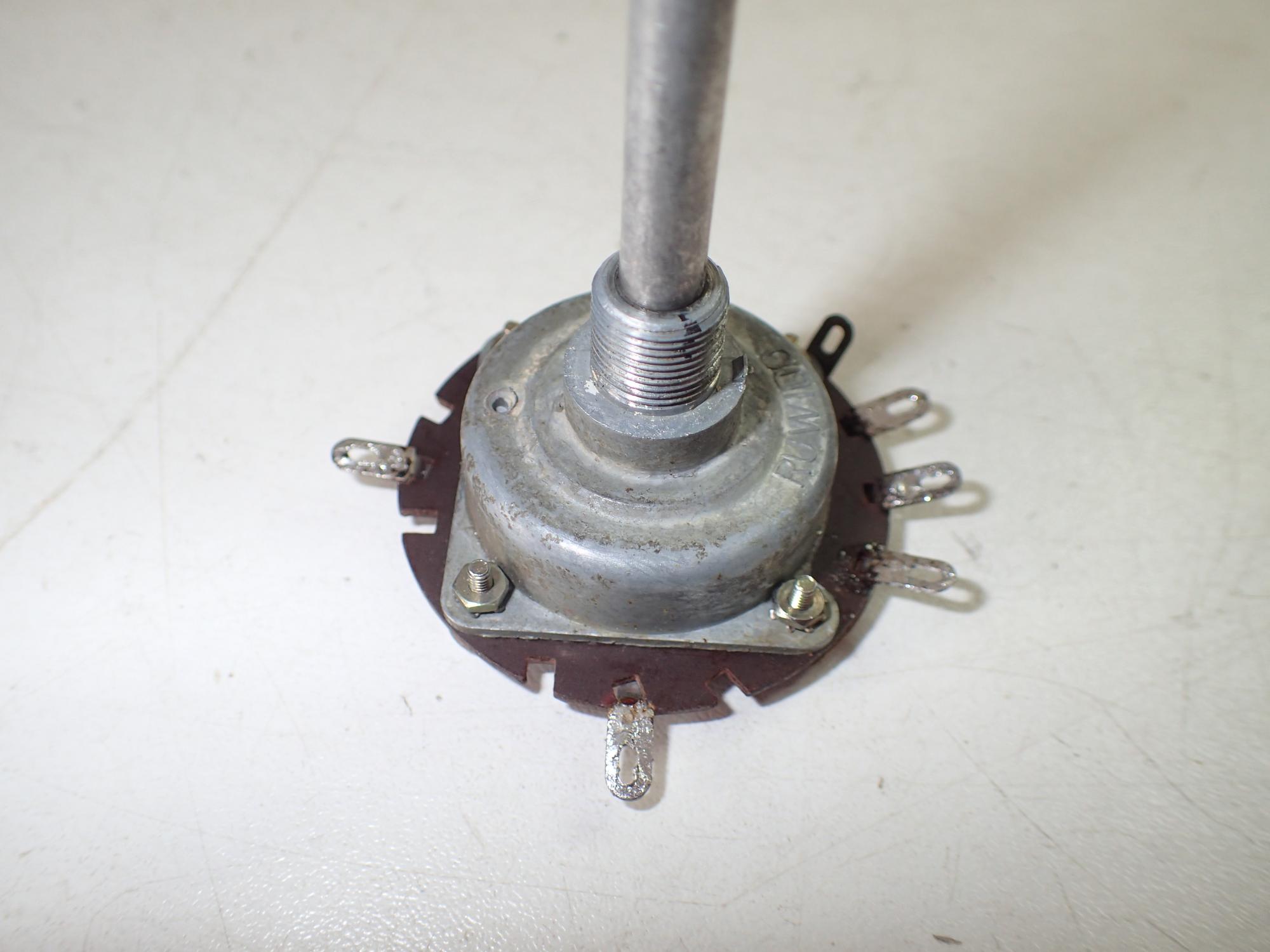

Reparatie van een oude potentiometer:
De onderste vaste aansluiting gaf oneindig als waarde.
Het koperen ringetje was losgeraakt en van de rechter aansluiting kwam het ringetje ook meteen los.
Ik had ooit eens een doos met allerlei kleine siernagels gekregen en daarin vond ik deze twee:
Dat paste perfect:
Na het afslijpen van het teveel aan soldeersel en de uitstekende siernagel kon de potentiometer terug ineengezet worden (zie volgende post).

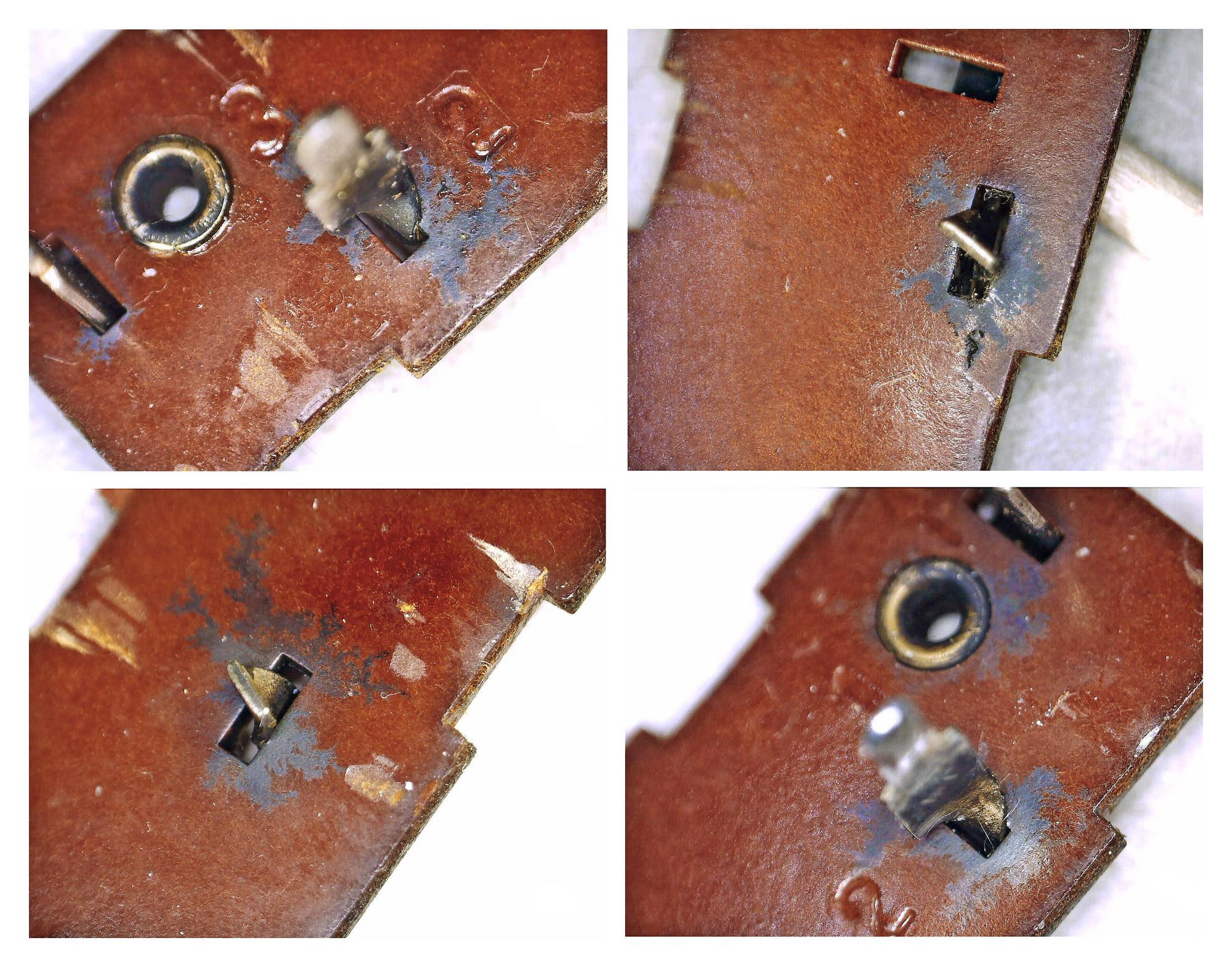

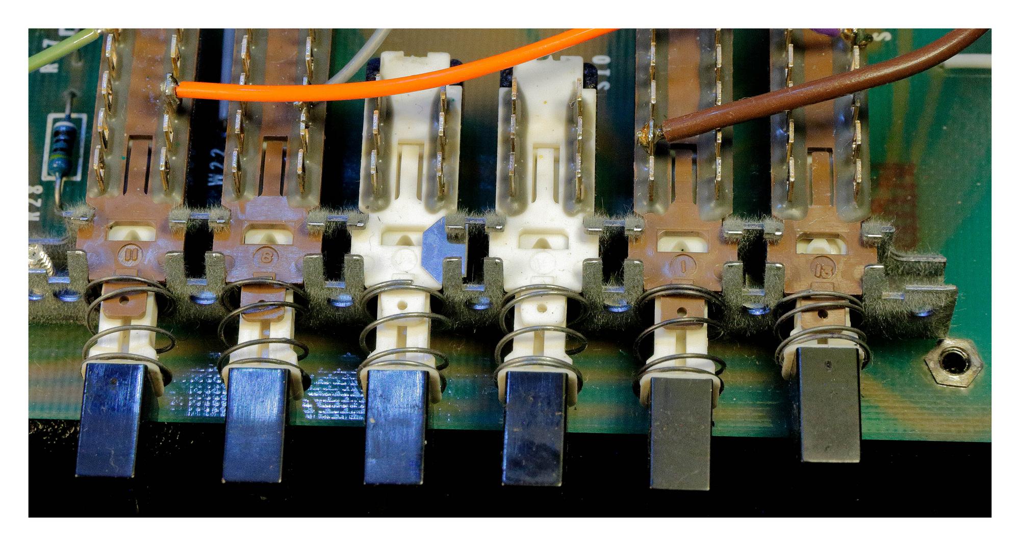

Een jaren '70 Data Precision 1351 bench universeelmeter. Marktplaats aankoop.
Deed het een uurtje of wat prima, maar gaf soms ineens irrationele metingen. Dan schakelde je wat, en dan was het weer een tijdje OK. Je denkt dan gelijk aan vuile schakelcontacten, en dat had hij uiteindelijk ook, maar daar kwam ik niet aan toe voor ik het echte probleempje opgelost zou hebben, alien haartjes hadden de voorste contacten van de schakelaars bereikt:
Onder: alle tien schakelaars uitgesoldeerd en uit hun beugels gebogen, beugels geschuurd, geverfd en nog een keer geverfd, en voor alle schakelcontacten die vooraan liggen een kunststof barrière aangebracht (de rij groene hoedjes van krimpkous), mocht het levende metaal nog eens door de verf heen willen komen, wat wel eens schijnt te gebeuren.
Tin whiskers genaamd, maar het kan ook bij andere metalen dan tin optreden.
Als het om een meter uit de jaren 70 gaat dan is hij toch 50 jaar meegegaan.
Dus de komende 50 jaar gaat hij wel weer mee.
Het blijft toch mooi om te zien.

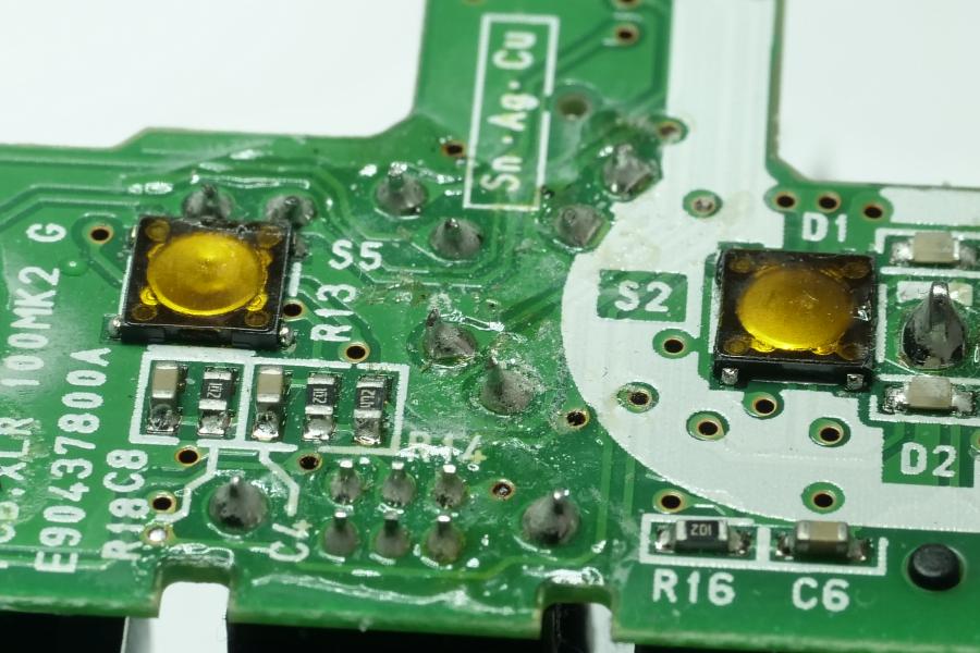

Uit het 'waar krijg ik dit onderdeel' topic:
Op dinsdag 28 oktober 2025 20:45:05 schreef RAAF12:
Slopen, dat klinkt leuk! Wat is het slachtoffer?
Ik liet m'n Tascam DR-100v2 uit m'n handen vallen in de trein en dat liet het drukpinnetje zo hard op (vooral) de afspeel-toets inslaan dat deze spontaan af ging spelen. Vervangen dus. Maar omdat je met hetelucht aan de gang moet en de behuizing van plastic is, moet dat ding daarvoor echt tot op idioot niveau uit elkaar...
Maar uiteindelijk was de defecte schakelaar prima te zien. Verwijderen deed ik met m'n recent aangeschafte hot-air pencil, maar dan meer om daar ervaring mee op te doen (nou ja, ook omdat de luchtstroom beter te doseren is dan van m'n (nu nog) aoyue).
En na vervanging. Het werd een SKRBAAE010 van Alps/Alpine. Het solderen deed ik dit keer met m'n nano-boutje en gewoon harskernsoldeer, daar in het datablad uitdrukkelijk staat niet te wassen. Of flink met alcohol aan de gang gaan om fluxresten te verwijderen daar ook onder valt weet ik niet, maar gezien de fluxresten elders op de print vermoed ik van wel. (Het SMD-condensatortje onder de druktoets werd nog rechtgelegd voor 'ie weer dichtging)
En weer volledig beschikbaar!
@ erikdenhouter: das zonder twijfel het ernstigste geval van tin whiskers wat ik ooit heb gezien
henri62
Op zaterdag 29 november 2025 19:49:28 schreef weardguy:
Wordt alleen maar erger, doordat er geen lood meer in tin zit gaat het nog veel harder.
[...] Wordt alleen maar erger, doordat er geen lood meer in tin zit gaat het nog veel harder.
Ik las dat de aanwezigheid van juist een kleine hoeveelheid van een ander metaal genoeg is om het drastisch minder te maken, en loodvrij soldeer bevat een paar metalen:
"Most lead-free solders are a mix of tin ~96.5, silver ~3%, and copper ~0.5 in alloys like SAC305"
Wel een probleem (voor mij) om mee te werken, geef mij maar loodhoudend.
Is die schakelaar daar nou hol ipv bol? Viel dat niet terug te klikken door op de rand te duwen? Nuja, met een nieuwe schakelaar is het nog mooier gerepareerd.

In 1998 kocht ik een chassis van een vintage equalizer (toonregeling voor een geluidsinstallatie). Een 5 (x2) kanaals Realistic Model 31-1987. Houten kast er omheen ontbrak, die heb ik toen zelf gemaakt.
Natuurlijk gelijk de regelaars en monitor schakelaar schoongemaakt...
Een tijdje geleden begon het linker kanaal van mijn installatie te ruisen en te kraken, donderende geluiden, opzwellend en weer wegvloeiend. Heeft even geduurd voordat ik de oorzaak vond, want ik dacht aan een falende transistor of condensator, maar dat bleek onvindbaar in die richting; ik kwam uit bij de toonregelprint van de equalizer.
Daar heb ik (denk ik) in 1998 een fout gemaakt. Waarschijnlijk heb ik toen een weinig Kontakt 60 spray ingespoten. Weinig, want langer dan 0,3 seconden spuit ik daar niet. Ik heb vroeger een aantal jaar als monteur gewerkt, en ook daar gebruikten we K60, zonder spoelen, je keek niet zo over 10 jaar of meer. Maar deze potmeters hebben een pertinax basis (met fenolhars geïmpregneerd papier), en deze contactspray dringt daar in, laat een residu achter, en dit zal bij hogere spanningen gaan geleiden. Meestal gaat het wel goed, maar in dit geval echt niet. En dit geval is:
* Kontakt 60 spray
* Pertinax
* 43 Volt tussen de aansluitingen en de omliggende metaalbehuizing aan massa.
* My daily driver, 14 uur/dag onder spanning, 360 dagen van elke van de 27 jaar sinds inspuiten (136.000 uur).
Dit zijn 4 opnamen (met een simpel USB microscoop cameraatje) van één en dezelfde potmeter, die ene waarin de kraak zat.
Reparatie:
eerst goed schoongemaakt met alcohol, daarna het zwarte deel met een scalpel mesje weggeschrapt (soms een halve mm diep), en de oppervlakte'wond' dicht gesmeerd met 2 componenten epoxy. Dat dichtsmeren ging niet netjes, maar dat wijd ik aan de snelheid waarmee het moderne spul uithardt; ik krijg niet eens tijd om eens twee minuten te mengen. In mijn tijd had je de keus uit Snel (rood, 5 minuten verwerktijd) en Langzaam (blauw, 20 minuten verwerktijd). Die blauwe is al jaren van de markt gehaald.
^ Deze 4 bovenstaande foto's zijn gemaakt van verschillende potmeters, alle (10 !) potmeters hadden geleden, die ene was gewoon de eerste die uit mijn luidspreker kwam blèren. Elke is gerepareerd.
