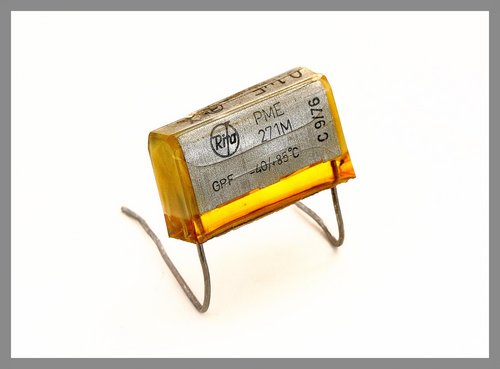

Overigens, ik zie nog wel een Rifa-rookbommetje.... misschien toch best even vervangen of verwijderen, nu het apparaat toch open is. Tenzij je het niet erg vindt dagenlang in de stank te zitten als hij het begeeft :)

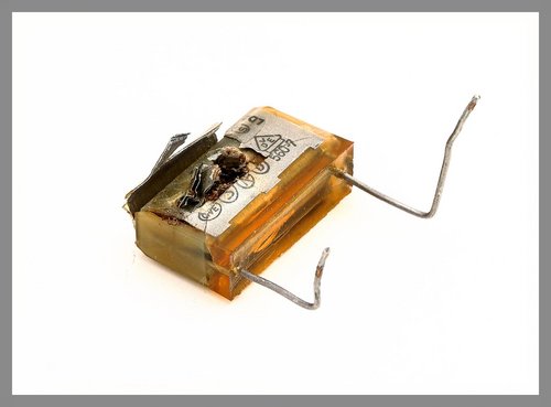

Living on the edge met die RIFA tijdbom onderin :-) edit: was al eerder gemeld.
Ik zal het gevaarte eruit halen. Kondigt de explosie zich niet aan met zichtbare scheuren of kleuren?
Scheuren komen voor, maar als het ding faalt dan wordt het een rookbom, die behoorlijk stinkt en vieze plakkerige smurrie achterlaat.
PHE 404 of 430 zou kunnen als het RIFA moet zijn, het is niet allemaal rommel.
enfin er zijn zat vervangers met de juiste steekmaat.
Genoeg ruimte op die print om van alles passend te krijgen. Maar ik ga m zeker vervangen!
Op vrijdag 6 maart 2026 08:46:30 schreef Sine:
Of in wat zeldzamere gevallen een brandbom.
Zoals RAAF schrijft is de PHE serie een veilige vervanger voor de PME serie. Ik vermijd ze alsnog omdat ik niet weet of daar niet ook verkeerd op bezuinigd is (PHE403 en PHE404 hebben dezelfde fysieke constructie als de papiertypes) en omdat ik zo'n ballentent niet wil sponsoren.
Nu RIFA eigendom is van Yageo, heb ik wat meer vertrouwen in het uitfaseren van die rotzooi. Yageo weet waarschijnlijk uit het verleden dankzij elco's dat je dat soort akkefietjes snel de kop in moet drukken (was als ik me goed herinner een van de getroffen merken van de elcocrisis begin deze eeuw, of had rond die tijd in elk geval een aantal matige elco's in het assortiment).

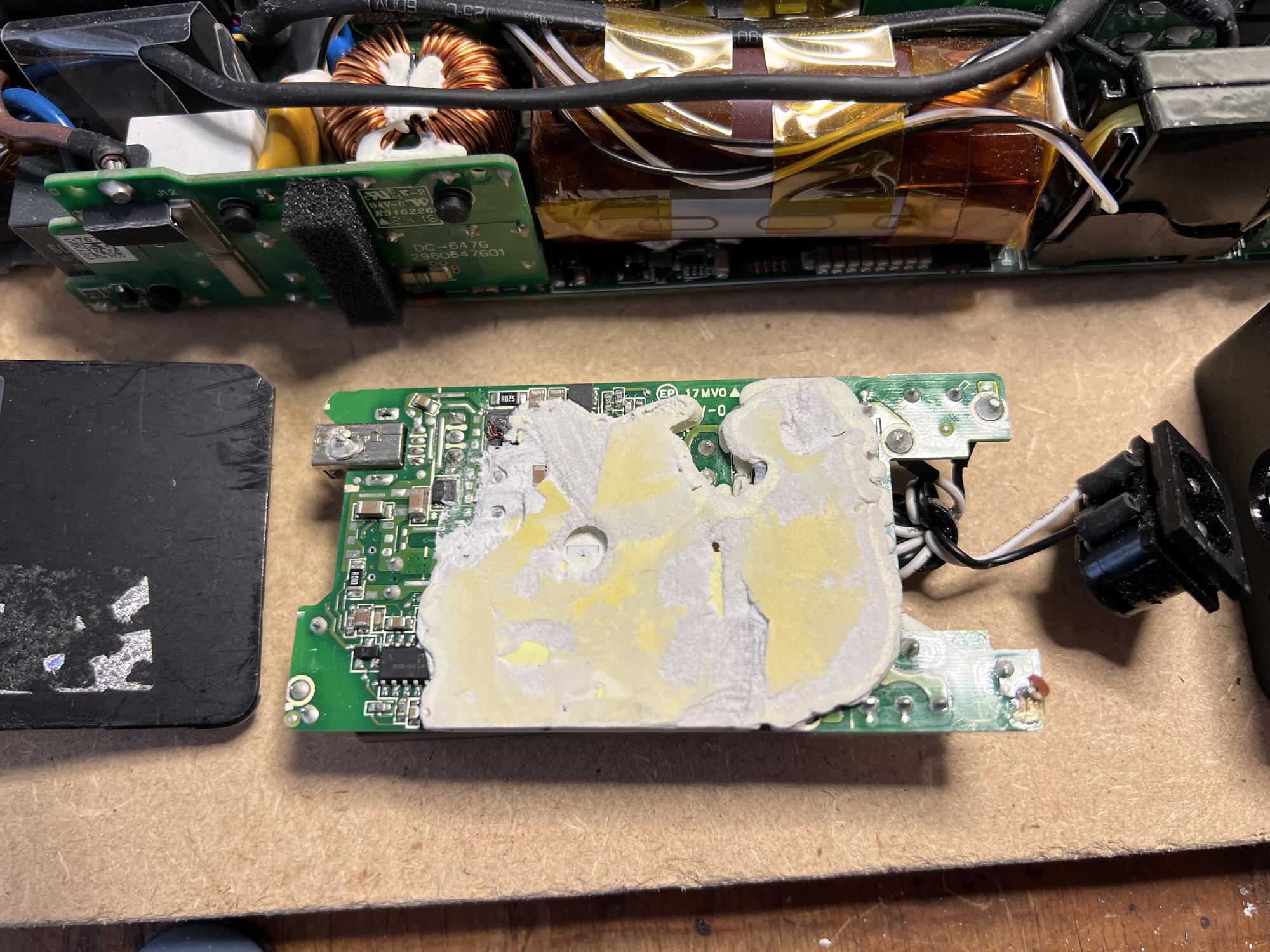

Ik denk* dat ik deze maar wegpleur ben al even aan het hakken, t*ring wat een k*t constructie. :r Het is een laptop adapter.
*done
Wat is was het?
Heeft iets van een powerbrick van een laptop weg.
Ja, van die dicht gekitten electronica is zwaar ambetant.
Ik heb al eens zo'n adapter gehad en proberen open te maken. Niet voor reparatie maar uit nieuwsgierigheid en evt onderdelen te hergebruiken. Kans is toch groot da je bij verwijderen van dat spul wat beschadigd. In dat soort stevige voedingen zit voor een knutselaar met weinig geld als ik bruikbare onderdelen in. Dat was een hoop gepruts maar is gelukt.
Ik weet niet of ik zo'n gerepareerde adapter nog zou vertrouwen voor een laptop, wel voor misschien projectjes waar minder erg is als iets mis gaat.
Ik weet eigenlijk niet of er een goede manier is om zo'n apparaat open te maken.

Was dood, geen spanning op de USB en het IC wel op de prim elco van de trafo. Die oudere serie adapters zijn beter maar wel iets groter en zwaarder.
@brains lange elco en de entree eraf gesloopt voor in de junkbox. Op naar de volgende klus!
Andere zijde van de PCB van de adapter
V boven de oudere adapter V
Die keiharde kit zal wel nodig zijn om het bedrijfzekerder te maken. Trillingsbestendigheid is een issue. Apparaten mogen na hard neerzetten niet kapot gaan.

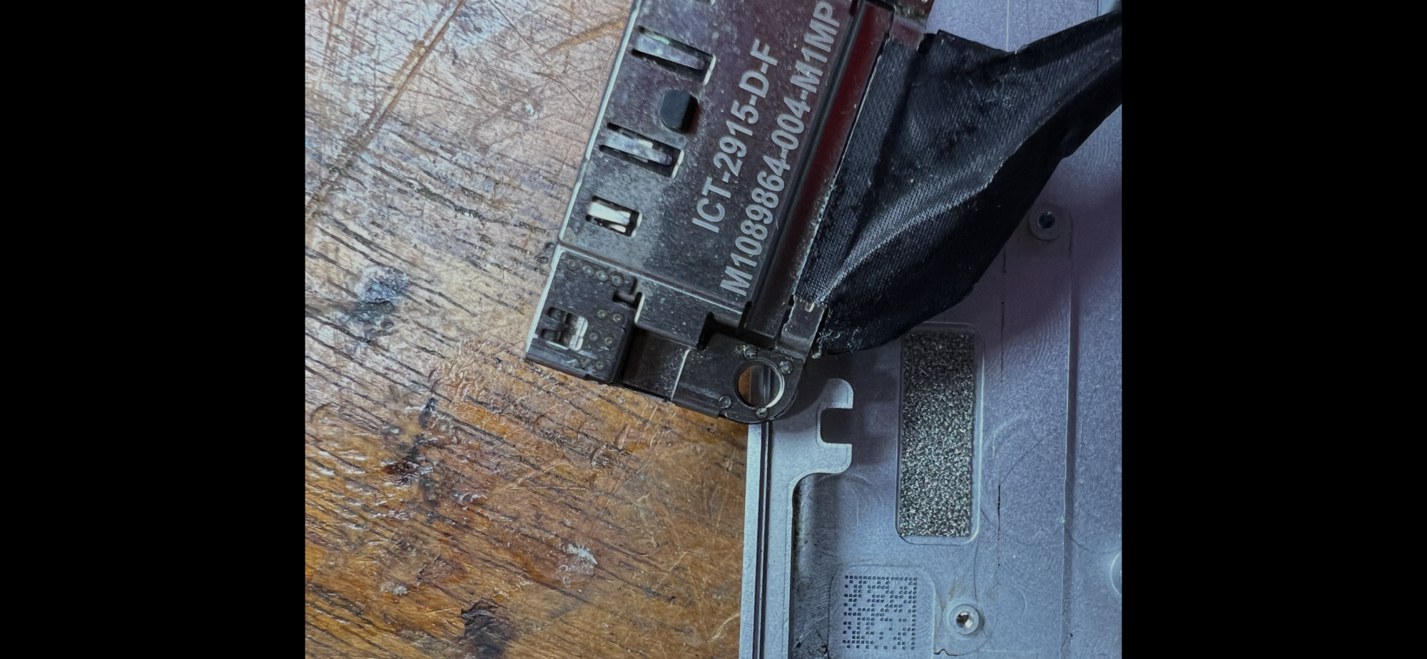

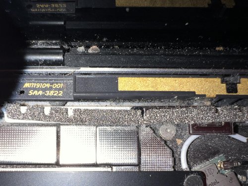

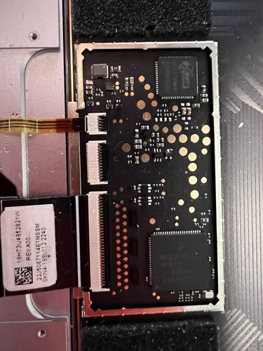

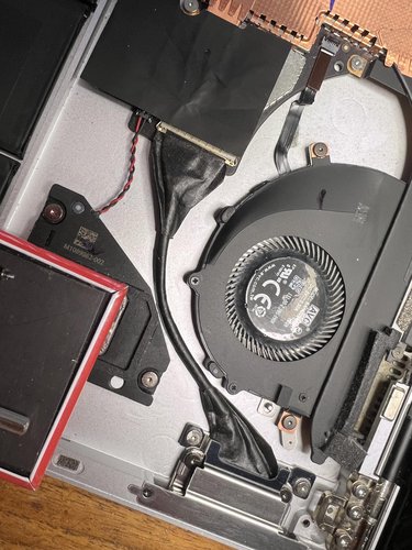

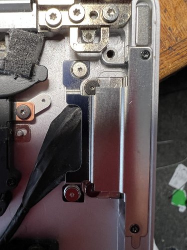

Gisteren bezig geweest met een Surface model, een nieuwer type uit de 5 serie laptops met 15 inch touchscreen. Het USB-C laden gaat goed maar via de eigen poort gaf problemen door slecht contact. Die losgemaakt en geïnspecteerd maar helaas dead as a dodo. Inmiddels een nieuwe besteld die over een week arriveert, een kabeltje met 2 stekkers. En dan maar hopen dat het aankomt, eis en weder dienende ivm het oorlogsgeweld.
1 van de 2 antenne's voor Wifi en Bluetooth
magnetische laadpoort
Touchpad met afscherming verwijderd omdat de bandkabel eruit lag.

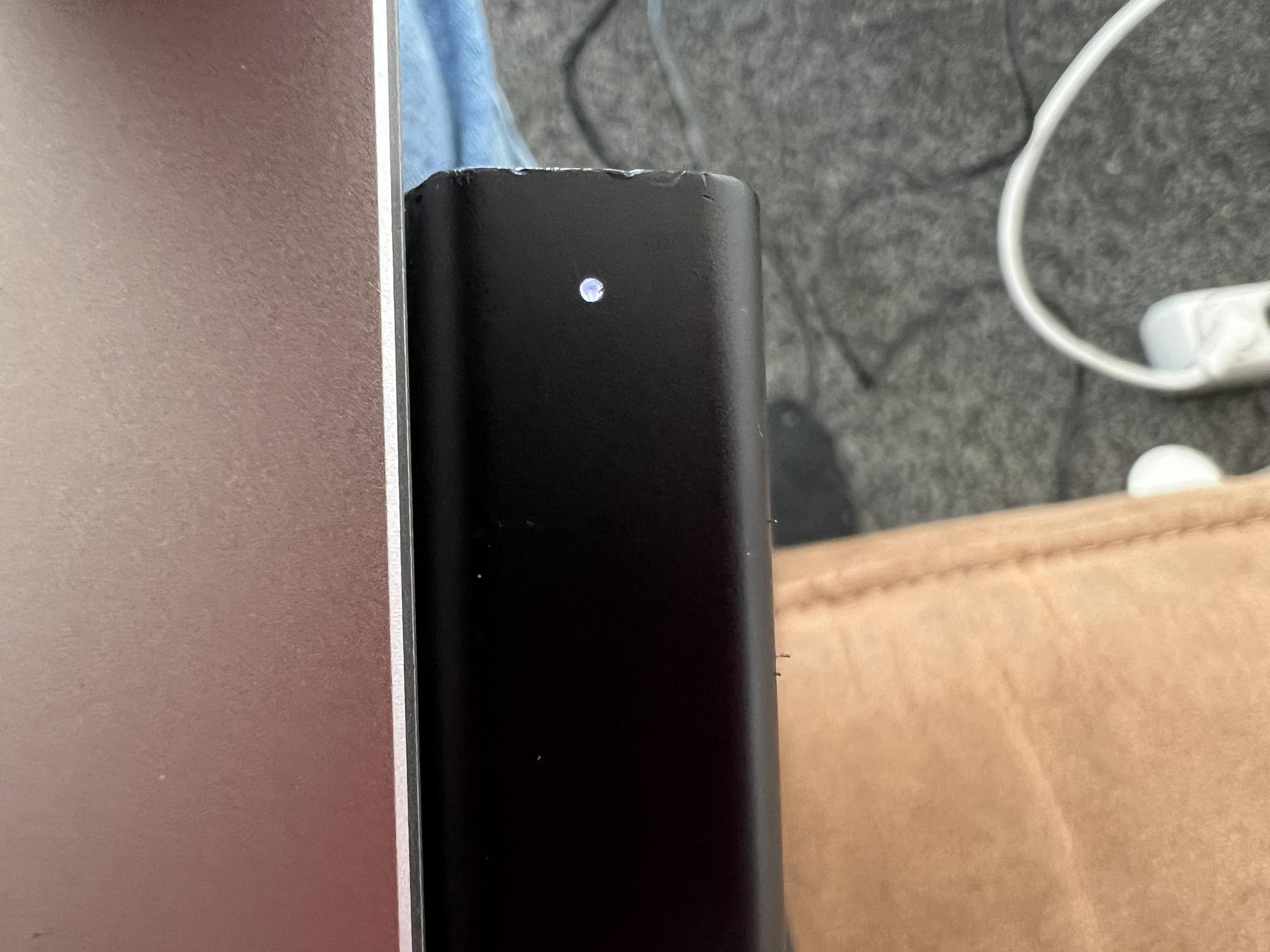

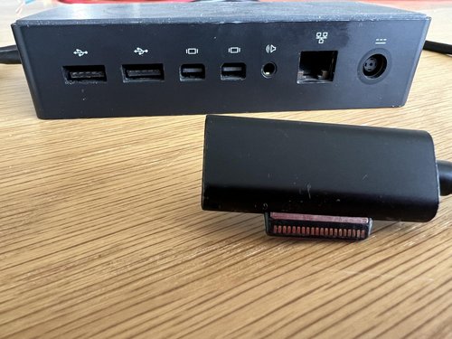

Gelost chassisdeel dat doet laden maar ook de data voor het Surface Dock
Het valt mij op dat de omschrijvingen die je bij de foto's plaatst mij geen steek dichterbij wat ik zie brengen. Het enige wat ik herken is in de eerste foto een Wifi (of BT) kaartje rechts-onder.

Linksboven met dat nummer is een langwerpige Bluetooth en Wifi antenne iets rechts is het kabeltje te zien wat naar de Intel Wifi module gaat daar zit een kleine connector op.
De touchpad op een laptop heeft dat afgeschermde kastje aan de binnenkant zitten en de afscherming moest eraf omdat de stekker was los getrokken per abuis. De andere stekker op het mobo had eerst los gemoeten. De hele onderkant van de laptop rondom heeft op alle zijden diverse magneten die de bodemplaat vasthouden. En bij de hoeken zitten 4 schroefjes. De CPU, SSD hebben warmtegeleiding pads voor afvoer van de warmte naar de bodemplaat.
Het nadeel van een magnetische aansluiting is dat het ook minieme ijzerdeeltjes kan aantrekken die in de port blijven zitten en zo schade veroorzaken aan de vele contacten in het chassisdeel. Dat was hier het geval. Er zat een 3 mm lang stukje draad in wat problemen gaf.

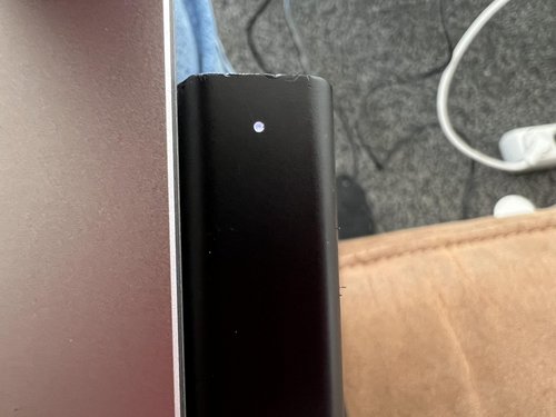

Inmidddels is er een Dock 2 met snellere USB-C, deze zat geleverd bij een overgenomen serie 4 laptop van hetzelfde merk.
De bijgeleverde laptop adapter had ook problemen met laden, door dat vermaledijde, miniscule draadje in de aansluiting op de laptop.

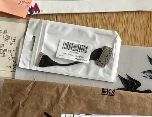

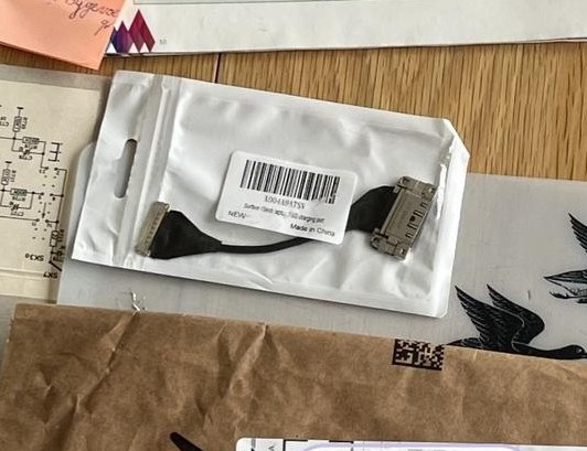

De nieuwe kabel is aangekomen die lag hedenmorgen in de postbus, vers uit Trumpania per ijlbode vervoerd, en kon mooi de route volgen vanuit https://www.google.com/search?q=Kenosha%2C+WI+US&sourceid=chrome&a…
naar Nederland.

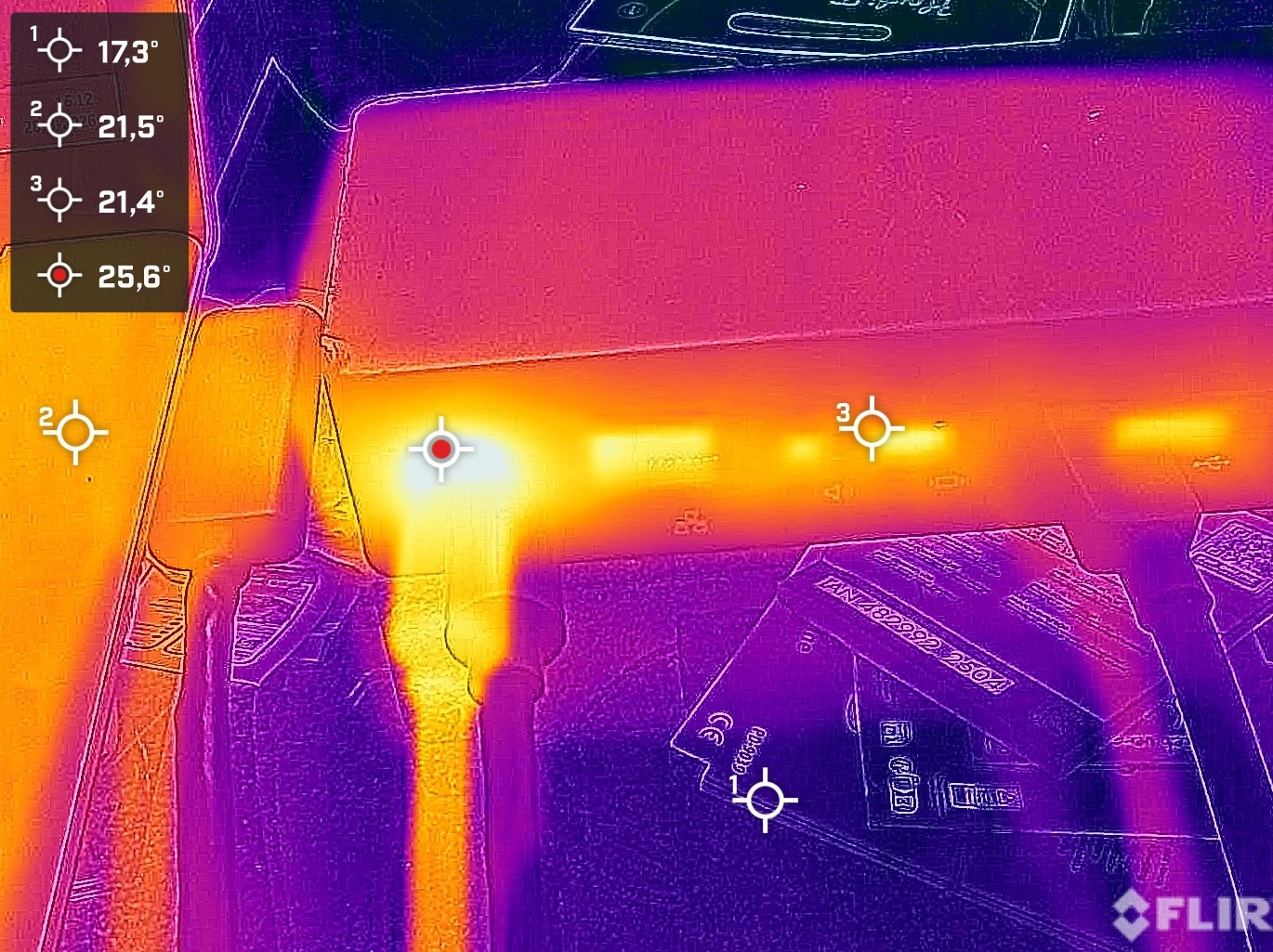

Het chassisdeel heeft 2 magneetjes die de connector aantrekken, de connector zelf is ook magnetisch. De kosten: €27,88 incl. vervoer.

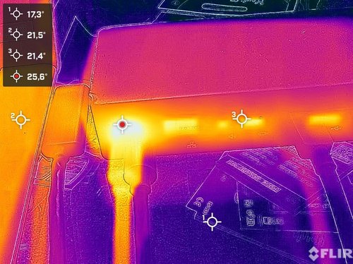

edit: het werkt, de nieuwe kabel is gemonteerd. Bovendien knippert het witte LEDje in de spaarstand van de laptop wat op de connector zit die is aangesloten op de Dock. Boe wat een slecht gecomponeerde zin, brr.
Het magneetje wat op een luidspreker ligt houdt de schroefjes vast.
Het niet uitgelijnde beeld wat de Flir camera laat zien geeft aan dat de connector goed werkt die in het verse chassisdeel is gestoken maar dat de aansluiting op de Dock wat warmteontwikkeling heeft. De contactdruk is laag en dat vergt nader onderzoek. De pic is kleiner gemaakt ivm de max.grootte van 54MB.

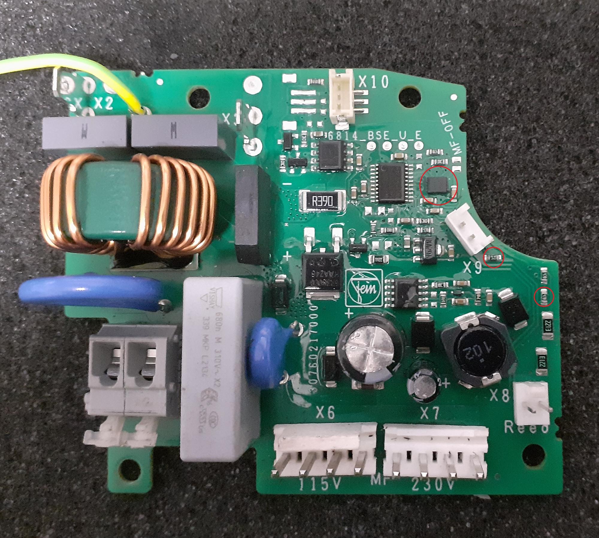

Eindelijk de Fein magneetboor gerepareerd waar ik dat misterieus component niet kon vinden, met dank aan visje voor de hint dat het een MEMS module kon zijn.
Zie hier waar die zoektocht startte: https://www.circuitsonline.net/forum/view/message/2640355#2640355
De BMI270 waar het over ging (tilt & G sensor) kon ik nergens kopen (enkel stuks) dus maar een sparkfun bordje gekocht voor 15 euro (4x zoveel als een los chippie), je moet iets.
Deze onderdelen waren defect rood omcirceld:
Er was nog meer aan de hand, er zit een reedcontact in de magneet voet om te controleren of die werkt, de behuizing (5 mm diameter) was gescheurd en heeft kortsluiting gemaakt met aarde. Daardoor waren die 2 weerstanden eruit gefikt. Het hele ding hangt met zijn voeding aan het life net.
Wonder boven wonder was de CPU dus niet stuk. De BMI270 maakte sluiting op de voeding van ca 75 Ohm.

Die BMI270 wordt gebruikt als beveiliging, als de boormachine beweegt als die machine draait wordt direct de power van de motor eraf gegooid. Dat werkt nu ook netjes weer.
Heeft wel enorm veel uren opgevreten, eigenlijk te veel. Maar weer wat wijzer, het is toch een beetje hobby en die machine kost ca 1200 euro nieuw.

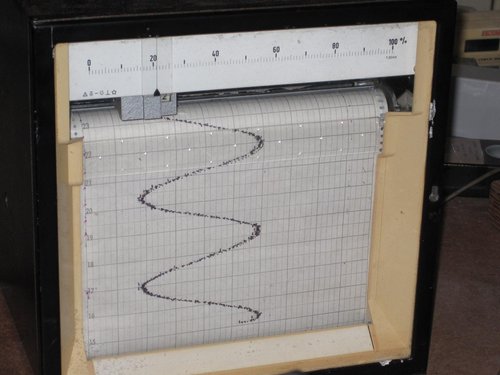

Na de recente verbouwing van het meetlab heb ik eindelijk wat plek voor het grote & zware apparaat. Dat werkt wat makkelijker en prettiger dan in de garage. Na het her-synchroniseren van de tandwielen plot hij nu weer. De schrijver staat nu lekker te 'stampen', aangesloten op een signaalgenerator van 0.001Hz @ 50mV.
Nog geen mooie strakke lijn omdat de kop wat juttert op de niet-gebruikte 11 kanalen (zwevende ingangen). Vandaar dat ik dat wil kunnen uitschakelen en maar één kanaal plotten. En ik moet zuinig zijn op het papier, reden dat ik de rol telkens 'terugspoel' :) (ironisch, maar 30 jaar geleden had ik nog zo'n nieuwe rol van m'n school; maar jaren geleden heb ik hem weggegooid.... M'n nieuwe levensmotto: nooit meer iets weggooien!
In elk geval, er komt langzaam elke keer een klein beetje verbetering in de situatie. Vind het een zodanig leuk apparaat dat ik nu voorzichtig op zoek ben naar een Philips vlakbed schrijvende meter.
Net als m'n HP7550plus CAD-plotter (uit de tijd van de Apple-II, maar nog steeds hier in gebruik om tekeningen te plotten) blijven deze 'zelf-tekenende' dingen toch iets magisch houden. Magnifieke techniek op het raakvlak van electronica en mechanica.
Transokomp 288, ik vond ook nog iets van pennen voor dat soort schrijvers.
