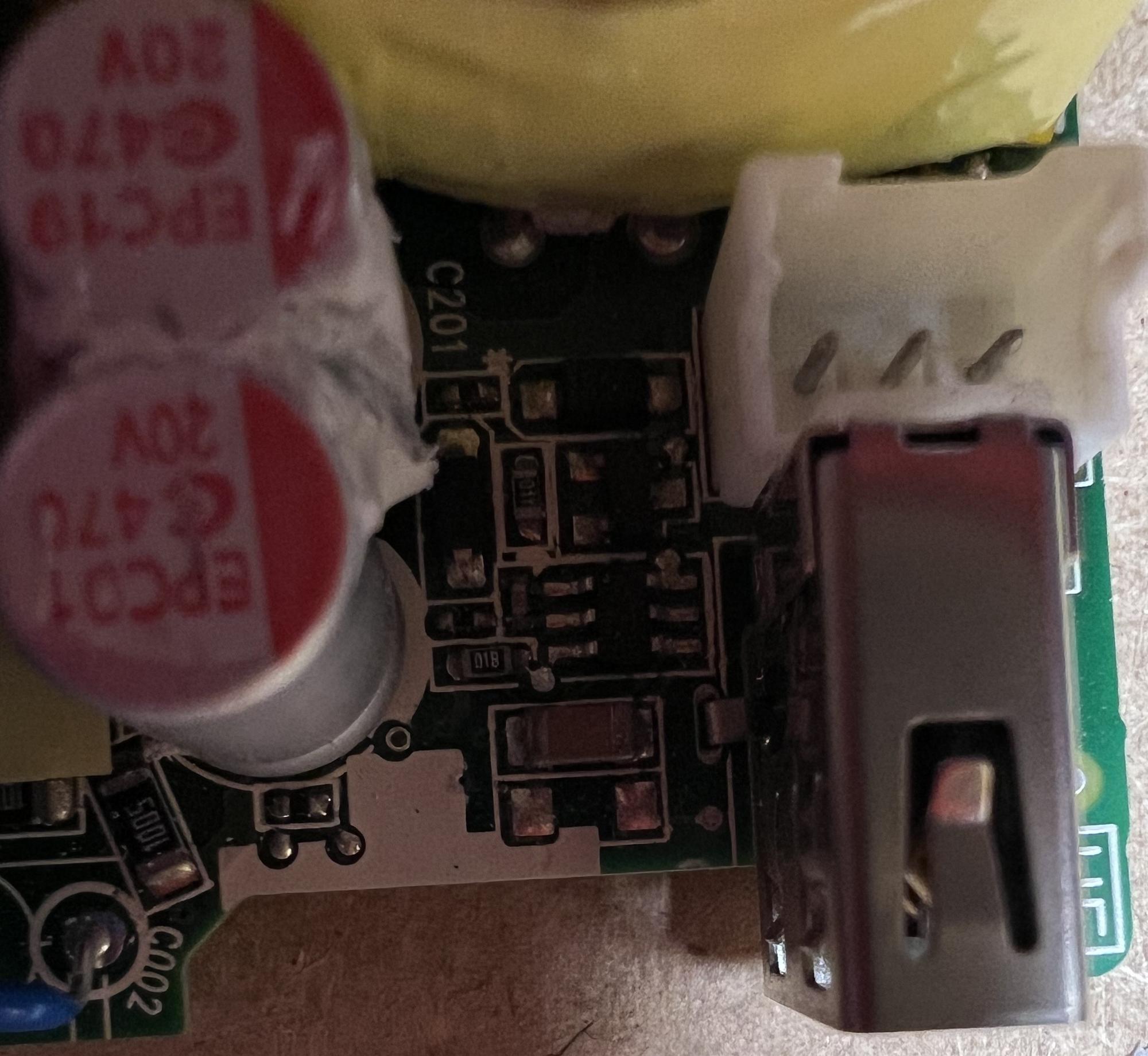

Was dood, geen spanning op de USB en het IC wel op de prim elco van de trafo. Die oudere serie adapters zijn beter maar wel iets groter en zwaarder.
@brains lange elco en de entree eraf gesloopt voor in de junkbox. Op naar de volgende klus!
Andere zijde van de PCB van de adapter

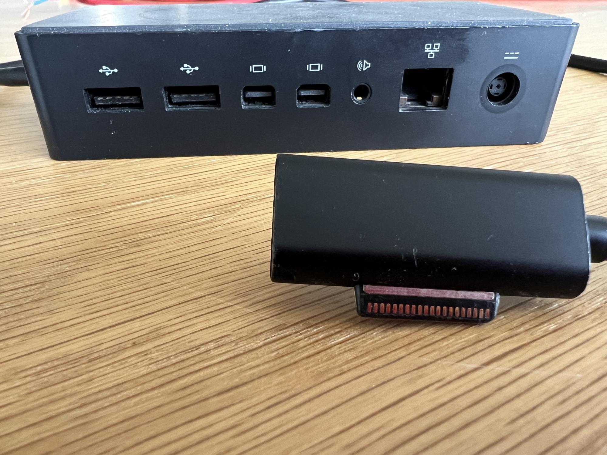

Gisteren bezig geweest met een Surface model, een nieuwer type uit de 5 serie laptops met 15 inch touchscreen. Het USB-C laden gaat goed maar via de eigen poort gaf problemen door slecht contact. Die losgemaakt en geïnspecteerd maar helaas dead as a dodo. Inmiddels een nieuwe besteld die over een week arriveert, een kabeltje met 2 stekkers. En dan maar hopen dat het aankomt, eis en weder dienende ivm het oorlogsgeweld.
1 van de 2 antenne's voor Wifi en Bluetooth
magnetische laadpoort
Touchpad met afscherming verwijderd omdat de bandkabel eruit lag.
Gelost chassisdeel dat doet laden maar ook de data voor het Surface Dock
Het valt mij op dat de omschrijvingen die je bij de foto's plaatst mij geen steek dichterbij wat ik zie brengen. Het enige wat ik herken is in de eerste foto een Wifi (of BT) kaartje rechts-onder.
Magnetische laadpoort, is dat zoiets als draadloos laden ?
Zal wel ouderdom zijn ?
Dat zit op meer apparatuur om defecte oplaadpoorten te vermijden doordat bijvoorbeeld het apparaat valt of iemand achter de kabel blijft hangen en struikelt. De magnetisch vastgekleefde connector laat dan los zonder schade te veroorzaken aan het chassisdeel wat zich in het apparaat bevind. Op Apple en Microsoft laptops zitten deze types connectors. In dit geval gaan er ook datalijnen over de verbinding om een dock op aan te sluiten. Dat is een kastje waar een netwerkaansluiting, audio, 4 USB poorten en 2 monitor aansluitingen zitten. Dat is makkelijk bij het verzorgen van een presentatie met beamer, aansluiten van monitors of andere kantoortoepassingen, ontwerpstudio's ect.
Linksboven met dat nummer is een langwerpige Bluetooth en Wifi antenne iets rechts is het kabeltje te zien wat naar de Intel Wifi module gaat daar zit een kleine connector op.
De touchpad op een laptop heeft dat afgeschermde kastje aan de binnenkant zitten en de afscherming moest eraf omdat de stekker was los getrokken per abuis. De andere stekker op het mobo had eerst los gemoeten. De hele onderkant van de laptop rondom heeft op alle zijden diverse magneten die de bodemplaat vasthouden. En bij de hoeken zitten 4 schroefjes. De CPU, SSD hebben warmtegeleiding pads voor afvoer van de warmte naar de bodemplaat.
Het nadeel van een magnetische aansluiting is dat het ook minieme ijzerdeeltjes kan aantrekken die in de port blijven zitten en zo schade veroorzaken aan de vele contacten in het chassisdeel. Dat was hier het geval. Er zat een 3 mm lang stukje draad in wat problemen gaf.
Met dit soort spul is een loupelamp een handig attribuut wegens de kleine schroefjes die ook weer worden aangetrokken door de magneet. En als 70+ er worden oa. de ogen ook minder goed. Ik hoop dat de nieuwe kabel snel arriveert, de Surface wordt nu traag geladen op de USB-C port, geen probleem maar er is nu geen fall back mogelijkheid.
Inmidddels is er een Dock 2 met snellere USB-C, deze zat geleverd bij een overgenomen serie 4 laptop van hetzelfde merk.
De bijgeleverde laptop adapter had ook problemen met laden, door dat vermaledijde, miniscule draadje in de aansluiting op de laptop.
Een draadloze oplader werkt met een spoel die oa. een telefoon of earplugs kan opladen. Een telefoon met siliconen hoesje er omheen vergt een aangepast model om de magnetische krachtlijnen goed te positioneren. De telefoon geeft op het display met een rode of groene cirkel aan of die juist is geplaatst (kan niet anders want de magneten doen hun werk) en hoeveel accusap er aanwezig is, bijv 68%.
Earplugs hebben vaak noise cancelling ook zonder muziek af te spelen, dat werkt als oordoppen maar door opgevangen, tegenfazig geluid te injecteren. - + +-= 0 (G) En kan via een app op de telefoon een testrun doen om te bepalen of er afwijkingen zijn aan een of ander oor. In mijn geval heb ik veel hoogcorrectie aangezet waardoor ik bijv. de stemmen op de TV veel beter hoor. Het is een soort van rudimentair gehoorapparaat geworden. Ook bij lange stukken autorijden werkt dat erg prettig omdat bandenlawaai en windgeruis prima onderdrukt worden. Enfin, een lang verhaal, ik hoop dat het duidelijk is en anders bij vragen een nieuw topic openen.
Een heel verhaal, maar duidelijk. Dat magneetje zou bij mij snel een probleem gaan geven, hier vliegen de stukjes metaal regelmatig rond. "Leukste" voorbeeld is het gebruik van een Dremel met staalborsteltje, en als je die machine even op tafel legt dan grijp je de volgende keer in een stekelvarken. Maar dat is een ander verhaal.
De techniek kan rare sporen nalaten, van splinters in het oog, tot verbrande vingers ect. Ik kan weer aan de slag, maar first things first.
De nieuwe kabel is aangekomen die lag hedenmorgen in de postbus, vers uit Trumpania per ijlbode vervoerd, en kon mooi de route volgen vanuit https://www.google.com/search?q=Kenosha%2C+WI+US&sourceid=chrome&a…
naar Nederland.
Zie ook oa. dit topic over de malheur met het chassisdeel in de MS Surface
https://www.circuitsonline.net/forum/view/160707#highlight=surface
Het chassisdeel heeft 2 magneetjes die de connector aantrekken, de connector zelf is ook magnetisch. De kosten: €27,88 incl. vervoer.
edit: het werkt, de nieuwe kabel is gemonteerd. Bovendien knippert het witte LEDje in de spaarstand van de laptop wat op de connector zit die is aangesloten op de Dock. Boe wat een slecht gecomponeerde zin, brr.
Het magneetje wat op een luidspreker ligt houdt de schroefjes vast.
Het niet uitgelijnde beeld wat de Flir camera laat zien geeft aan dat de connector goed werkt die in het verse chassisdeel is gestoken maar dat de aansluiting op de Dock wat warmteontwikkeling heeft. De contactdruk is laag en dat vergt nader onderzoek. De pic is kleiner gemaakt ivm de max.grootte van 54MB.
To be continued......
