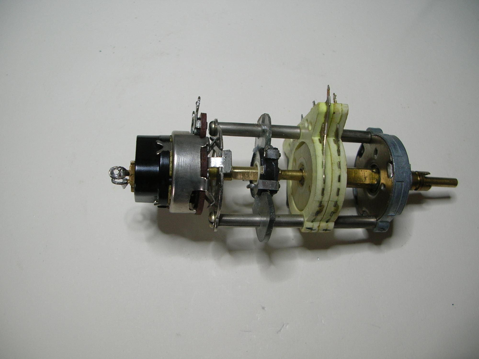

Heathkit IO4550 oscilloscoop waarvan de triggering niet meer werkt.
Vastgesteld dat Trigger level potentiometer (100 ohm) defect is.
Deze uitgebouwd, zit op een as met een draaischakelaar en een trekschakelaar:
Verder gedemonteerd, zal wel niet meer te vinden zijn:
Ik had gelukkig nog een trim potentiometer liggen van 100 ohm.
Wat draai- en vijl werk verder:
Nog wat stukjes plastiek gemaakt om de trimmer vast te monteren en alles terug ineen gestoken:
De buitenste aansluitingen van de originele potmeter afgeknipt en de middelste laten zitten voor de stevigheid.
Het geheel terug op de print gemonteerd, triggering werkt weer :)

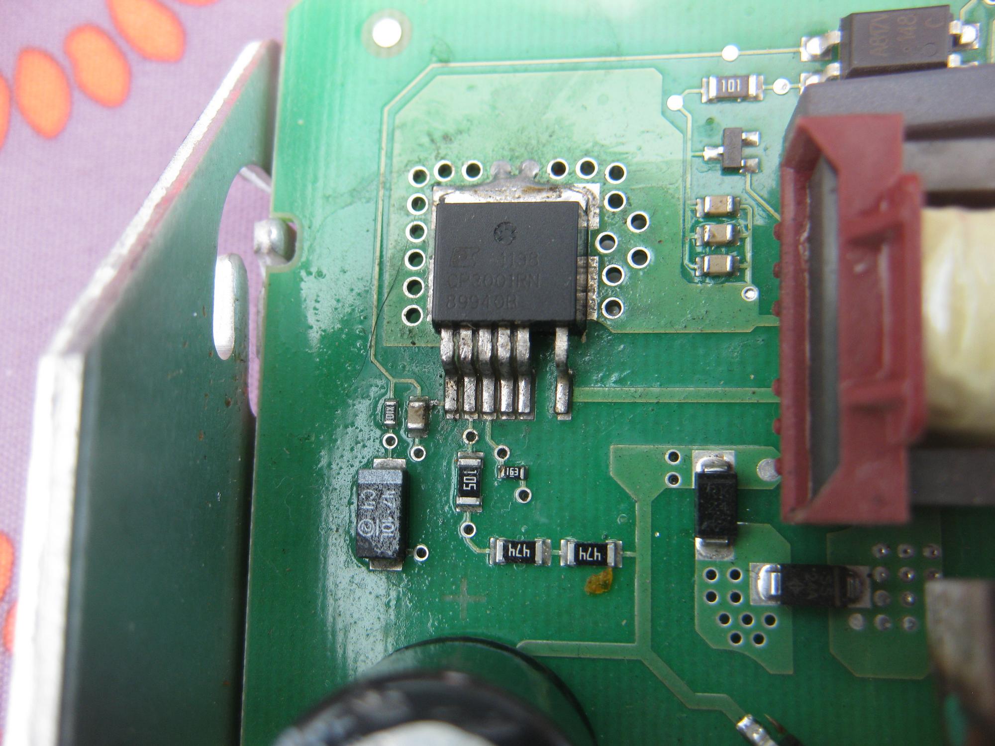

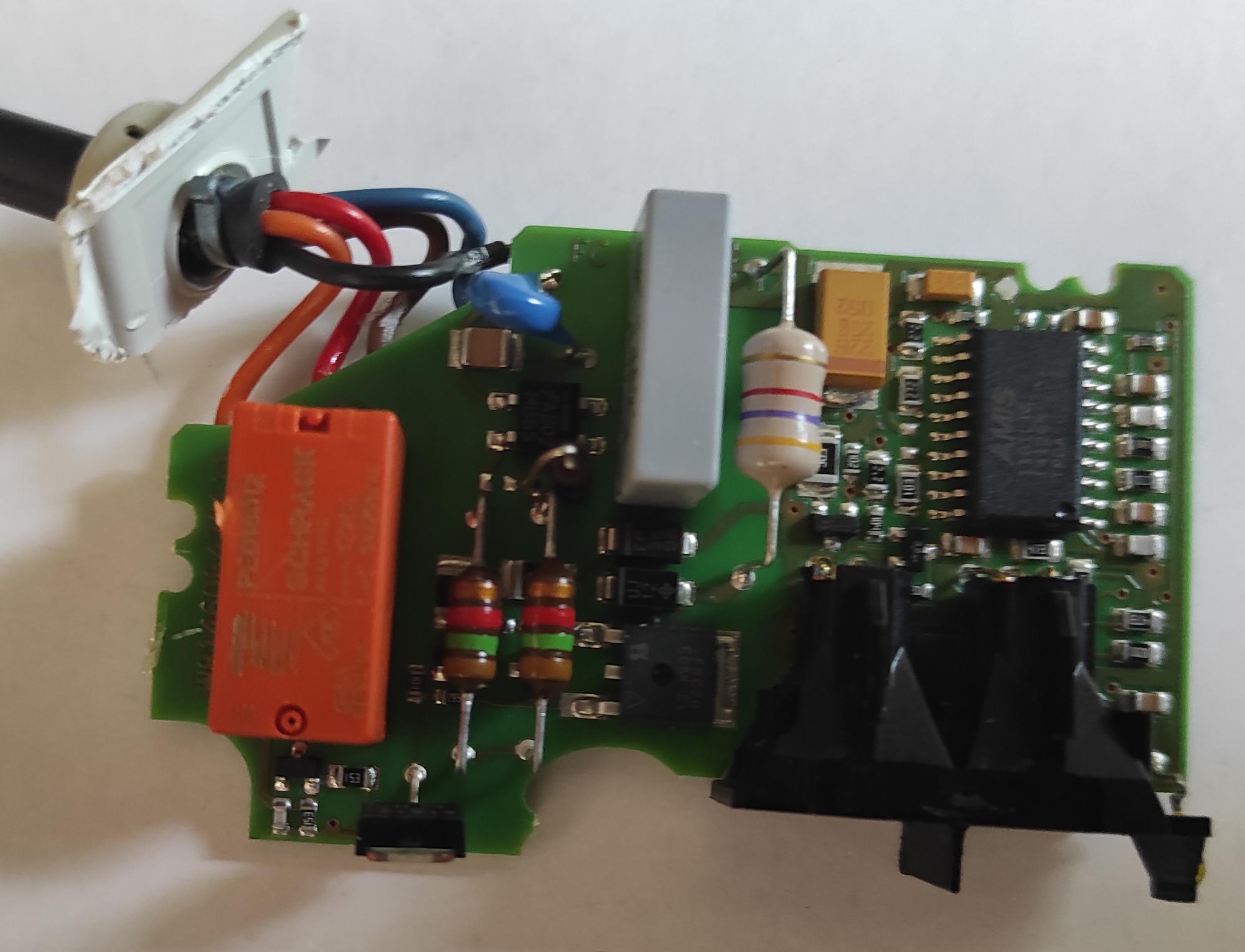

Slagboom werkt niet meer, oorzaak , defecte infrarood sensor.
Deze zit in een stalen kast waar ook de motor in zit en straalt door een gat in de kast, parallel aan de boom naar een reflector.
In eerste instantie dacht ik dat het ingebouwde voedinkje heet geworden was, maar na de sensor opengebroken te hebben zie ik eigenlijk niets :?
Die heeft gefikt ... aan de buitenkant.
Zon? Zou kunnen als er iets te lezen valt, anders is het niet anders dan dat het ding buiten hangt.
Nee . ding is vanaf buiten niet te zien anders dan het gat waar hij doorheen kijkt. Sensor zit in een afgesloten metalen kast en "kijkt" door dat gat naar een reflector aan de overkant.

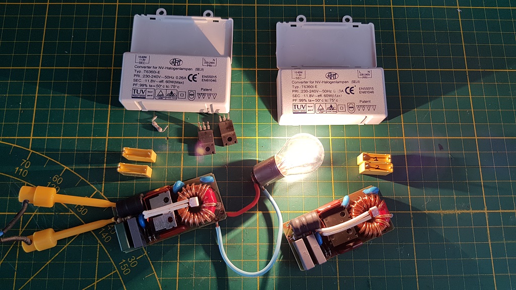

Geen tijd/zin om op de originele switcher ICs te wachten. Alternatieve 24V->12V omvormer gemaakt met een Chinees LM2596 printje.
Als het werkt, prima oplossing!

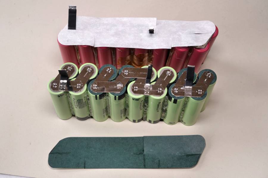

Nog altijd bezig met het klooien met de BQ20Z65 chips. Door de kortsluiting was een van de chips ook naar de knoppen, dus desoldeerde ik de kapotte en plaatste een nieuwe. Het solderen van de nieuwe ging niet helemaal vlekkeloos en 'm verwijderen om het opnieuw te proberen beschadigde helaas enkele printsporen. Helaas... dan maar met wikkeldraad de boel repareren.
Daarna door met testen. Ik was inmiddels op het punt dat ik m'n eerste eigen accu samen kon gaan stellen. De kWeld hield zich prima tijdens het puntlassen van de 16 Panasonic NCR18650B cellen.
Boven zie je een origineel pack staan. Het isolatiepapier ligt al klaar.

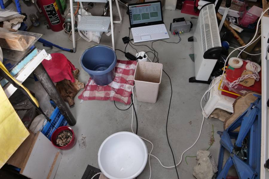

Vanwege het lawaai van de ventilator op m'n dummyload werd dat affakkelen maar in m'n moeders werkplaats gedaan.
Wekker gezet (het werd nachtwerk ja...) zodat ik rond 4 uur 's nachts o zo eruit moest om de dummyload af te koppelen. Kan automatisch via de EV2400 module... maar joost mag weten hoe: de Help van het programma helpt je niet verder en m'n eigen tests leverde op dat de in de help-genoemde poorten niet reageren...
Catastrofe nummer 1 was toen ik naar de schuur liep en het bureaublad van m'n laptop zag... hoe kan dat nou? Dat programma hoorde open te staan.
Bleek Windows zichzelf belangrijk gevonden te hebben en een update doorgevoerd te hebben! Dat was dus verstoring van de leercyclus omdat het BQ-programma afgesloten was. GRMBL!
Catastrofe nummer 2... er was die nacht een onweer met stevige plensbui overgetrokken.
Dat ik net de werkplaats instapte, voelde ik een druppel op m'n kop. Ik keek omhoog en direct daarna naar onder... Lekkage! De laptop zat echt onder de spetters... de EV2400 module lag in een plas water, net zoals het verlengblok én de laptop-lader...
Godzijdank was m'n accu de dans ontsprongen...
Snel maar alle emmers en oude doeken die ik kon vinden gepakt om de ergste nood te lenigen.

Ik heb hulp gezocht op het TI-forum, waar gemeld werd dat de firmware geupdate moet worden met de nieuwe gegevens, omdat er anders teruggesprongen wordt naar de standaard instellingen.
Daarna reageerde het IC zoals het hoorde en kon ik de laatste stap nemen: de D-tap aansluiting opnieuw aansluiten (een aansluiting in professioneel videoland om accesoires aan te sluiten).
Daar de accubehuizing uit 2 schalen bestaat, waarbij de onderste schaal de verbinding naar lader/camera bezit en de bovenste de D-tap verbinding, is het erg vervelend de die D-tap 'kabel' (flexprint met erg dikke banen) aan de print te hebben terwijl je met een nieuw celpakket in de weer bent.
Op die twee blanke eilandjes moet die kabel komen. Maar daar staat dus de volle accuspanning op en er zit misschien een halve millimeter tussen... Dat ding dan ook mis. Sluiting! Gelukkig reageerde het IC direct, want het vonkje was miniem voor het vermogen wat er achter zit.
Ik heb wat onderdelen op deze print over het hoofd gezien, die de boel waarschijnlijk verder om zeep geholpen hebben. Bij het op de camera plaatsen hoorde ik de motoren in de lens schakelen, stoppen met draaien en daarna weer schakelen, weer stoppen en weer draaien. Ik schakelde onmiddelijk uit en keek naar de accu, waar de capaciteitsLEDs allemaal aan gingen en de laatste LED bleef knipperen alsof 'ie aan het satureren was. Uitlezen leverde op dat er (volgens het IC) laadstroom liep terwijl er geen lader aangesloten was.
Daarnaast had het op de camera plaatsen een 'Charge FET Failure Alert' veroorzaakt: als de wiedeweerga de accu weer open gemaakt daar ik netjes de jumper voor de logic-fuse terug had geplaatst en een Alert uiteindelijk in een status overgaat, waarbij (afhankelijk van de instellingen in de configuratie-registers) ook de logic-fuse aangesproken wordt.
Ik vond wat onderdelen die ontbraken op de print vergeleken met het andere type accu, heb die er nog op gemonteerd, maar het lijkt er toch sterk op dat de BQ het leven gelaten heeft.
Daarna met een nieuwe print verder gegaan. Alles ingeprogrammeerd en na leercyclussen m'n vingers gekruist en het ding op de camera geschoven...

Ik kon ze opsturen voor 'recelling', maar de prijsopgave daarvoor op de website is vaag 'ongeveer de helft van de prijs van een nieuwe accu': maar ja, 'ongeveer' is een rekbaar begrip.
Belangrijkste bezwaar: het inpakken voor transport volgens geldende regels, moest ik dan zelf regelen en was bepaald niet gratis...
Punt 2 was nieuwsgierigheid: ik heb twee types van die accu's: 2 'standaard' modellen die met 4,4 Ampère ontladen mogen worden en drie V90RM modellen uit de 'Bebob Rouge' serie (waar je 0 info over vind, zo raar), 'high load' modellen die je met 12 Ampère mag ontladen (dan zijn ze binnen 15-20 minuten leeg...).
Die waren (in gewicht) zwaarder dan de V95's. Daarnaast geven ze een alarmtoon omdat, volgens de camera, niet gemeten kan worden wat de status is. Hoewel er geen capaciteit of gebruikstijd in beeld staat, staat er wel gewoon een spanning in beeld én de camera sluit af zodra de kritieke grens bereikt wordt, net zoals de V95's dat doen.
Dus was ik best benieuwd of er een fysiek of software-matig verschil in die dingen zat.
Punt 3: Ik hou niet van fabrikanten die menen dat vergevorderde consumenten ze niet mogen repareren, door het BMS driedubbel te beveiligen (unseal-key, full-access key en permanent failure clear-key) dus het was ook een stukje principe ;)
Daarnaast kon ik ze nu uitrusten met de cellen die ik wou. Het is dat ik er niet het vliegtuig mee in ga, maar technisch zou dat nu ook niet meer mogen, want het zijn nu 175 Wh accu's geworden.
Punt 4: uh... het houdt je bezig, je houdt nog leuke cellen over (van elke accu is 1 cel-groep geheel dood en is de rest nog niet eens zo gek slecht), je doet een berg ervaring op, je wordt een soort vraagbaak binnen de video-gemeenschap (want, 'the f**k, er zit een gozer in de groep die zo'n accu wel even open gemaakt heeft...') en tja... je hebt iets zelf gemaakt wat dan, na al die inspanningen weer werkt. Dat is natuurlijk onbetaalbaar ;)

Gisteren 2 elektronische "transformator" voor halogeen lampen geprepareerd.
Beide hadden kapotte X2 condensatoren waarbij er telkens één voor ontstoring en de ander voor een start spanning werd gebruikt. Die laatste had het bekende "Senseo" probleem, geen capaciteit meer.
Bij de linker voeding waren ook de beide 2SC4161 transistoren doorgebrand en de fusible weerstand. De transistoren heb ik vervangen door 2 stuks MJE13007.
Bij de rechter voeding was ook de thermal fuse kapot, dit is een Panasonic EYP2BH102. Als ik die overbrug doet de voeding het weer dus vandaar mijn oproep in een andere draadje of iemand een 102° fuse beschikbaar heeft. De transistoren waren nog goed.
