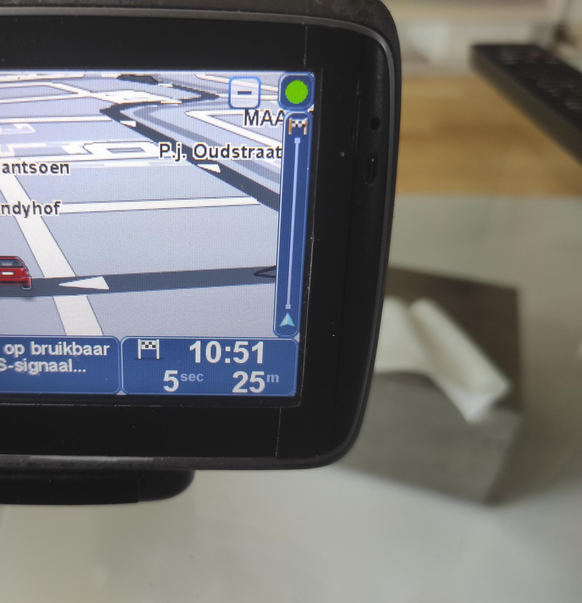

Ondanks dat ik navigatie in mijn auto heb neem ik voor vakantietrips nog steeds mijn "ouwe trouwe" TomTom mee die tot op de dag van vandaag nog steeds van ge-update kaarten kan worden voorzien. Die kaarten staan op een los Micro-SD kaartje wat je in de TomTom schuift dus qua kaarten niet echt een geheugen beperking.
Echter na jaren is het plastic van de zuignap zo hard geworden dat het nergens meer aan blijft plakken.
Daar het een "Active dock mount" is , met RDS-TMC ontvanger dacht ik slim te zijn en alleen een nieuwe "plakvoet" te bestellen en die over te zetten op het kogelgewrichtje.
De aansluitingen (voeding etc) zitten achter op het actieve gedeelte waar de TomTom op geklikt wordt.
Dus die besteld bij Amazon.
Active dock mount
Nieuwe "zuignapdinges"
Echter als nare verassing blijkt er in het zuignapgedeelte van de oude voet nog een "Actieve antenne" te zitten
Die er uit gesloopt en met een afgedraaide pasring het actieve antenne gedeelte overgebouwd op de nieuwe voet. Het is wel wat kwetsbaarder zo maar het werkt
Op het printje zitten rondom ook nog wat "Antennesporen" ge-etst.
Mooi gedaan! Ik heb ook nog altijd zo'n ding en inderdaad koop je die dingen voor een paar centen nieuw. Die zuignappen harden uit en vallen bij heet weer zo van de ruit af. Die nieuwe types zijn veel beter even aandrukken en een kwartslag draaien. Die van mij een GO 5 serie kan ook nog steeds updates krijgen, de laatste kaarten staan op de 'bekende' adressen.
Deze heeft een speciaal snoertje met ingebouwde FM antenne. Beetje lintlijn model. Werkt prima met RDS/TMC in den lande. Kijk even bij de specs of het ook over de grens heen werkt. Heb je ook spraaksturing erop? edit: ik zie geen mic zitten.... Is het een 510? typecode staat op de achterkant.
