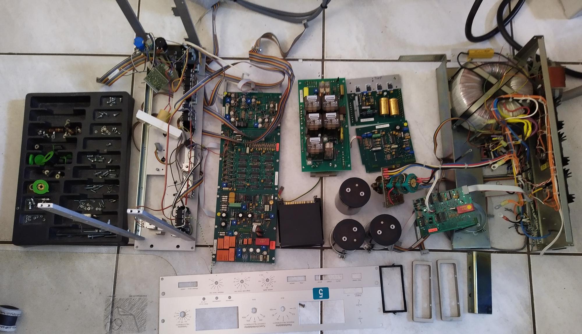

Even 3 rifas vervangen en de voeding repareren. Makkelijk, 1 klein pcb met een paar 7812 regelaars. Maar om aan de componentkant te komen moet dat printje eruit.
Om dat kleintje te verwijderen kun je niet bij 2 schroeven. Geen probleem, even de zijbalk verwijderen.
Om dat te kunnen moet de afdekplaat van het front paneel eraf....etc etc, u voelt hem al aankomen. Voor de andere PCBs ging het net zo. Welke idioot heeft dit ontworpen.
Afijn, zo'n 6 uur verder:
Er zitten enorme aantallen draden tussen de boards, de helft gesoldeerd..een groot deel in pcb kroonsteentjes die giga in de weg zitten en dan de nodige bandkabels die aan 1 kant een connector hebben en aan de andere kant overal heen uitwaaieren en gesoldeerd zijn. Geen enkele nummering. Een doolhof
[Bericht gewijzigd door fred101 op maandag 14 juni 2021 17:11:34 (24%)]
Hi Fred, :-)
Ik heb medelijden met je, dat is zeker niet goed ontworpen. :(
Hoeveel foto's heb je gemaakt om hem weer dicht en werkend te kunnen krijgen?

Ik denk dat die nog uit elkaar ligt. ;-) Wat een halve zool zeg die zoiets ontwerpt. Het lijkt wel een ikea bouwpakket zo.
Op 14 juni 2021 17:33:26 schreef blackdog:
Hij staat op onderdelen te wachten. Een stuk of 80 fotos en 15 paginas (aan)tekeningen. Normaal lig ik daar niet wakker van want meestal zit de boel vrij simpel in elkaar. Maar hier zijn zoveel dingen van elkaar afhankelijk en ik heb stom genoeg de volgorde niet opgeschreven. Alleen welke draden waar moeten. Maar de volgorde kan ik waarschijnlijk wel uit de fotos afleiden.

Op 14 juni 2021 17:09:09 schreef fred101:
Zo zit ook elke Franse auto in elkaar, het onderdeel kost niet zoveel, maar de montage :) maar eenmaal je zover bent , is het verstandig om tijdens opbouw nog een aantal zaken mee te vervangen, anders mag je binnen kort nog een keer.
