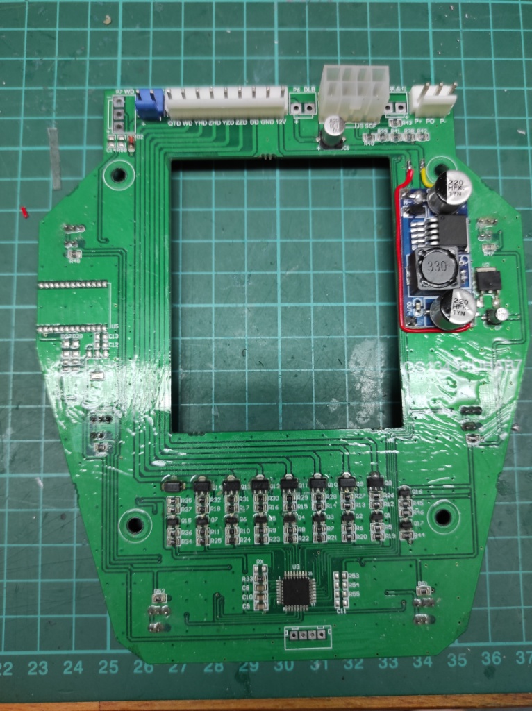

Geen tijd/zin om op de originele switcher ICs te wachten. Alternatieve 24V->12V omvormer gemaakt met een Chinees LM2596 printje.
Als het werkt, prima oplossing!
