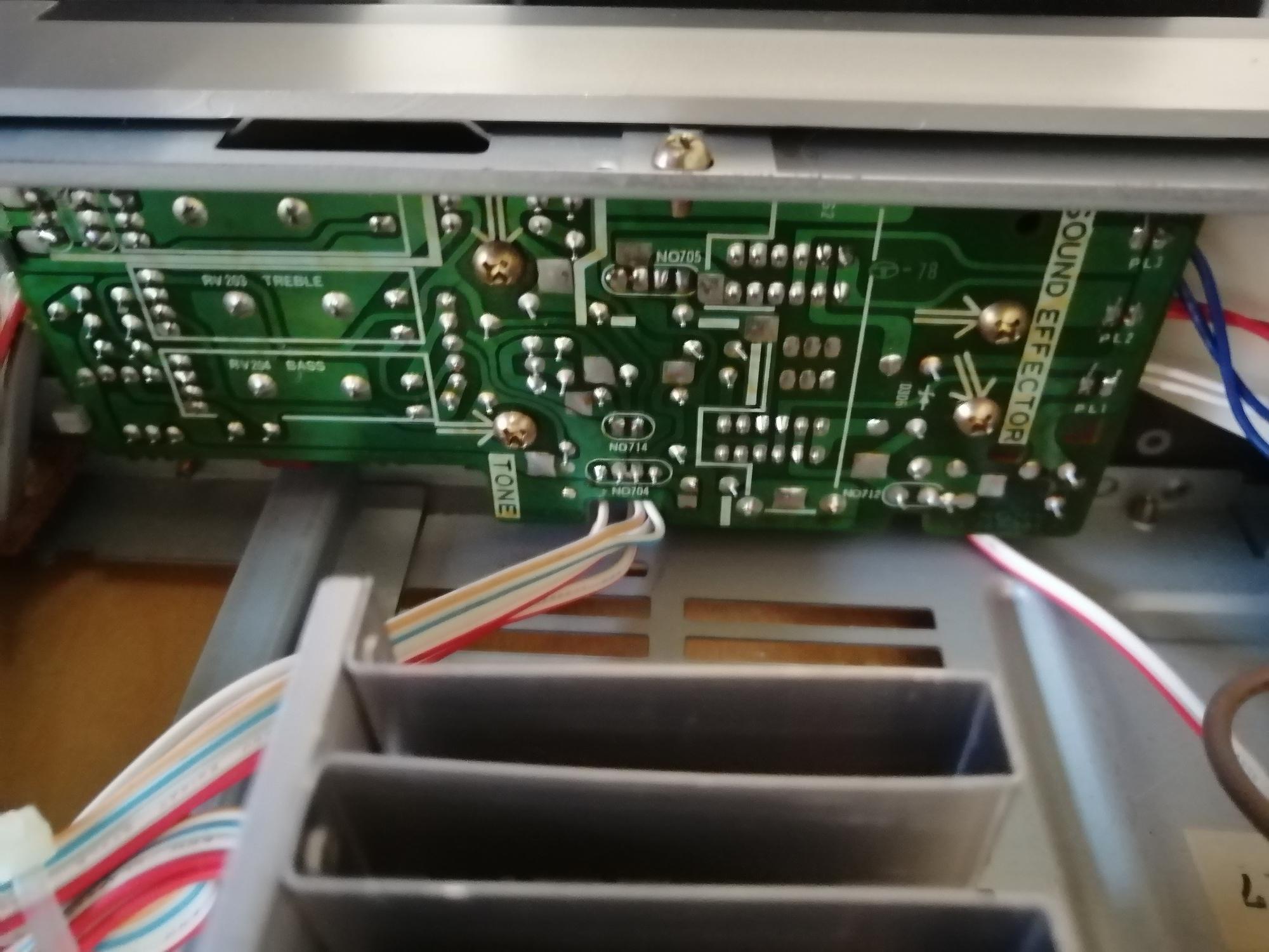

Goedeavond allemaal,
ik heb een sony TA-AX22 versterker en deze heeft de geest gegeven nadat mijn broertje op een knop heeft gedrukt hij vermoede de sound enchancher (wist het niet meer zeker. nu heb ik deze open gemaakt en blijkt er een zekering uit te zijn. Zekering vervangen aangezet dan komt er uit onderdeel "D301" rook en dan springt de zekering er weer uit. nu heb ik elektrische schema's gevonden en hier is d301 geloof ik een gelijkrichtbrug (als ik me niet vergis) nu weet ik dus niet hoe deze op de juiste manier door te meten. kan iemand me hier wat meer uitleg over geven? en misschien suggesties geven wat nog meer door te meten? ik heb de schema's toegevoegd. betreffend onderdeel staat op pagina 2 rechtsonderdaan en pagina 3 links onderaan.
alvast bedankt voor jullie hulp:)

Gooi eens een foto van het binnenwerk van jouw versterker omhoog?
Liefs een van de componentzijde EN de soldeerzijde.

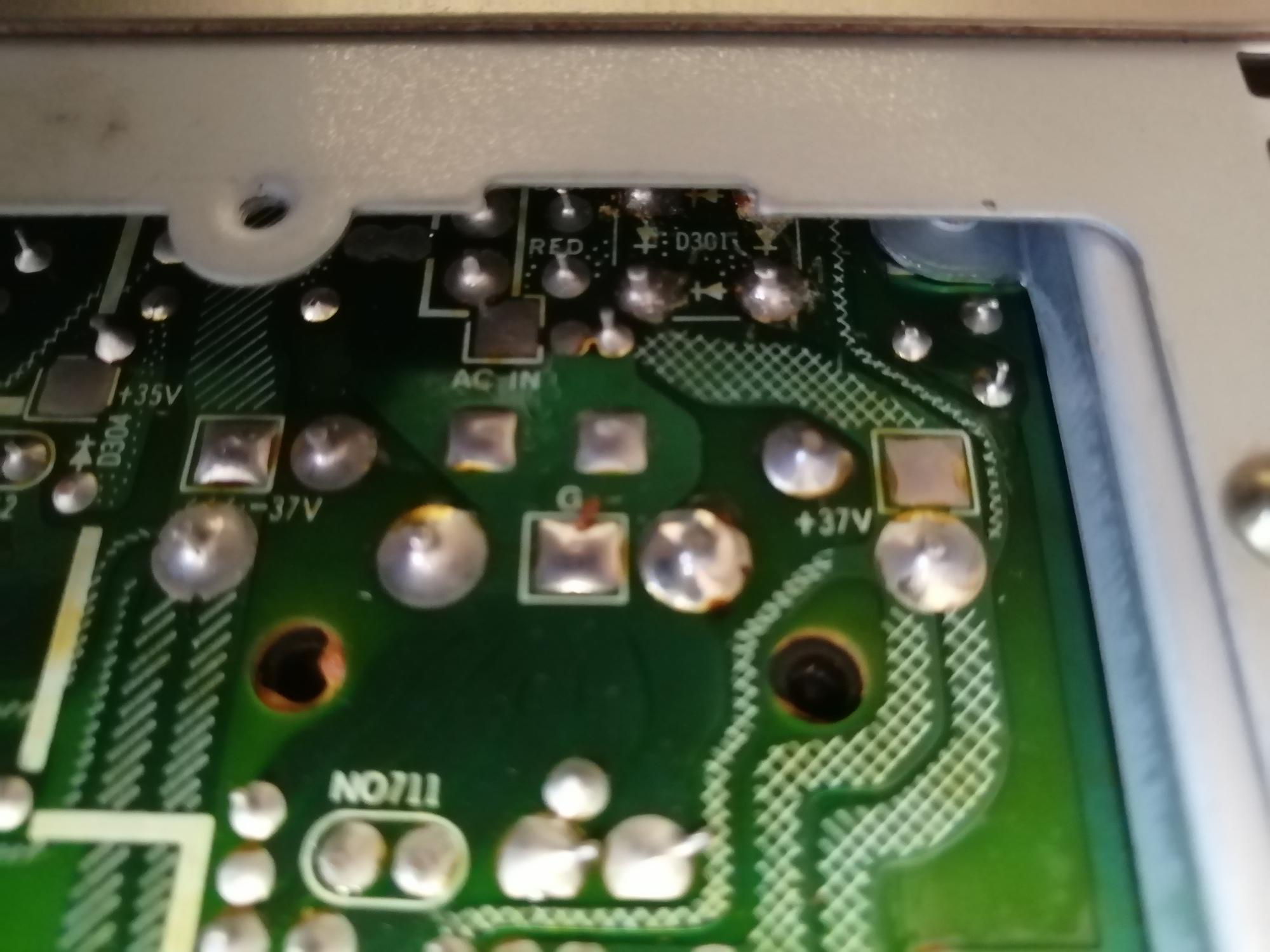

D... Lijkt me een Diode, en hoeft niet perse een gelijkichtbrug te zijn. (Moet schema nog even nazien)
Oke, Dat is weldegelijk de gelijkrichtbrug... En nogwel de Primaire ook.
Hier is waarschijnlijk een ferme sluiting achter, OF de diodes in deze brug zijn door een kortstondige piekstroom in sluiting gegaan.
Misschien helpt het ons om te bepalen wat er meer mis kan zijn.
+ Koppeling naar Schema schijnt bij mij niet te willen openen.
... Moet wennen aan Win10... Venster verdwijnt achter de andernen.

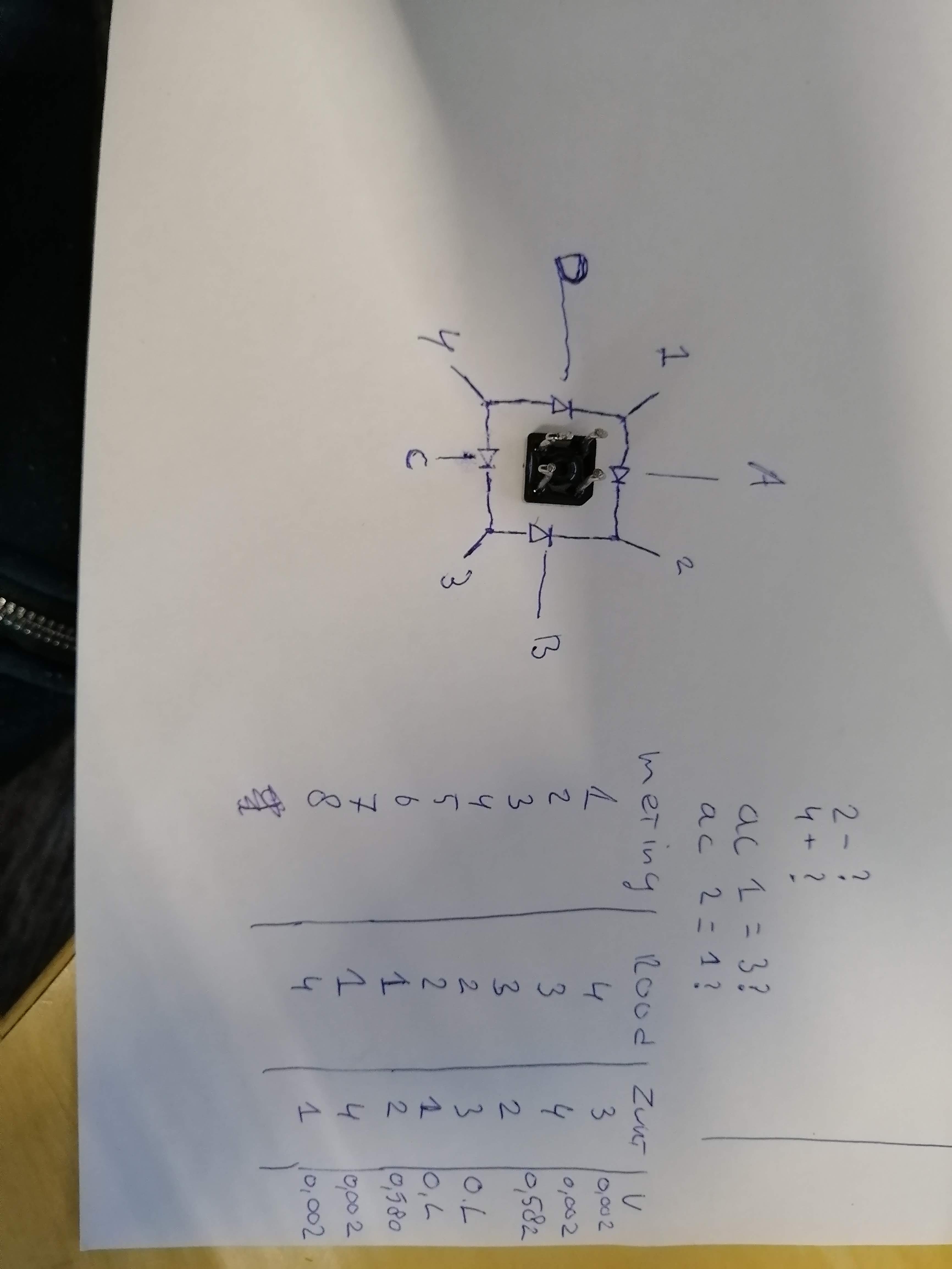

ik heb de d301 eruit gesoldeerd en heb het een en ander (geprobeerd) door te meten en heb een foto bijgevoegd met de resultaten.
ik probeer hier uiteraard ook wat van te leren, dus kun je het volgende stellen?
dat diode a en b ok zijn? (laten spanning in de ene richting wel door en in de andere niet)
en dat c en d dan defect zijn omdat deze dit niet doen?
of zit ik er dan compleet naast?

De metingen zijn duidelijk...
Diodes C en D zijn omzeep, en in sluiting gegaan.
Die halfgeleiders zijn nu dus volgeleiders geworden.
Daar is een nieuwe gelijkrichtbrug nodig.

@Ferry94 hier een Interpretatie van jouw Diode metingen:
Diode A = OK
Diode B = OK
Diode C = kortsluiting in beide richtingen
Diode D = kortsluiting in beide richtingen
De brugcel is dus "failliet"
