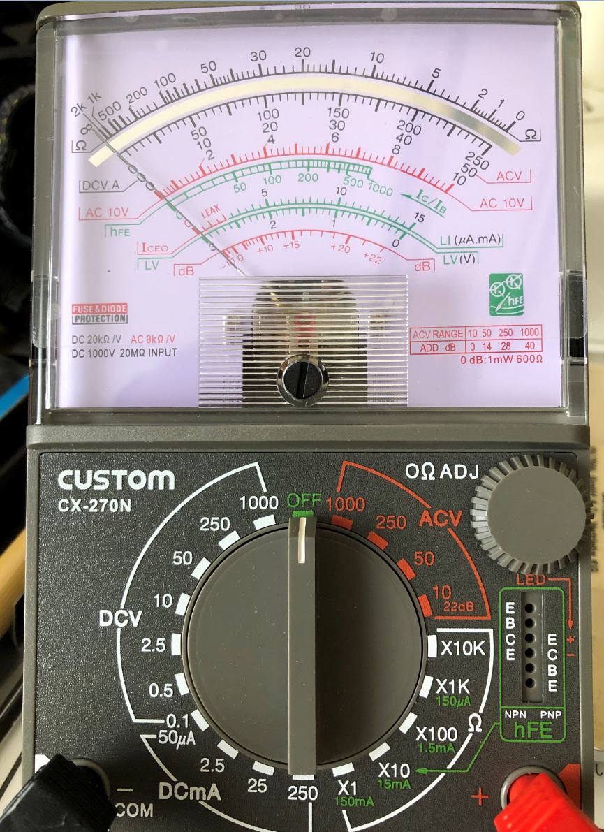

TS, die tips zate bij de Custom CX-270 analoge multimeter. Eén van de honderden klonen van de Sanwa SH88TR. Met dat grote verschil dat dit geen goedkope chinese kloon is van sunwa oid, maar minstens zo goed als het origineel (zelfs iets nauwkeuriger) en hij heeft een uitklapflap voor rechtstaand gebruik.
(voor de rest zijn het eenvoudige pvc snoeren, maar met vergulde tips)
