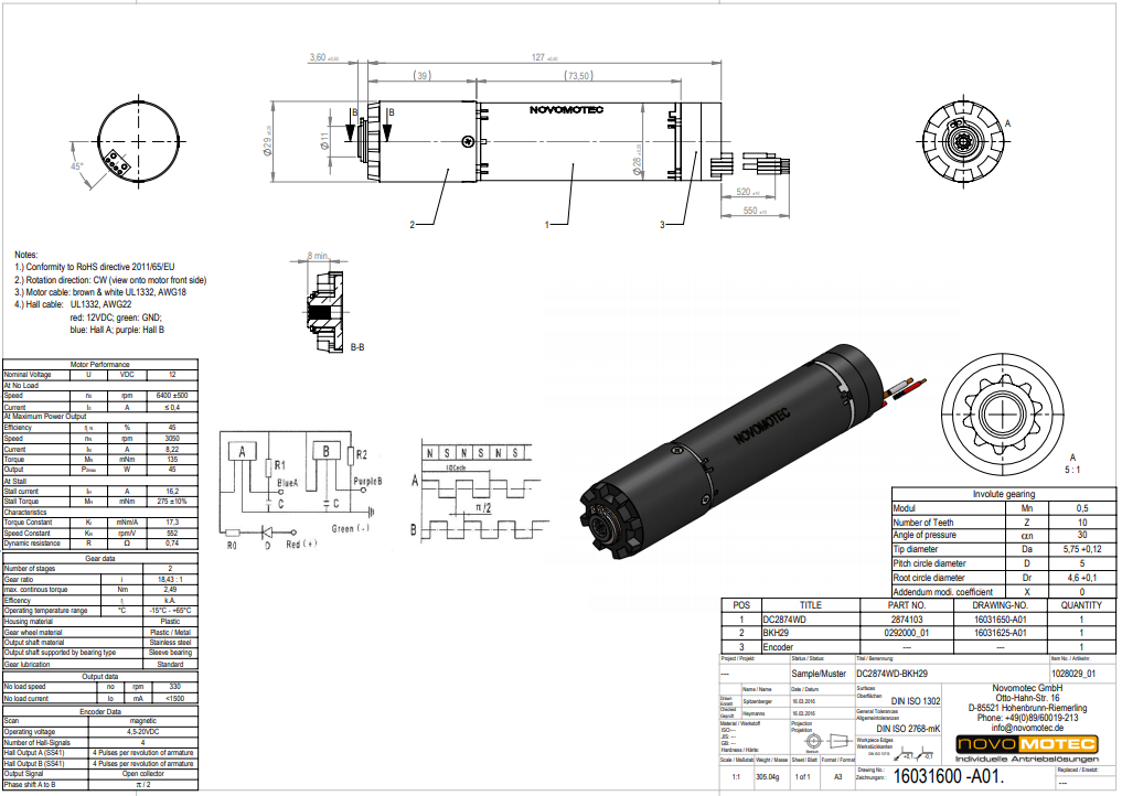

dit is de link van de poten die nu worden gebruikt voor het systeem.
https://www.ergoswiss.com/nl/producten/spindel-hefsysteem/lineaireenhe…
in deze poten zit de volgende motor
DC2874WD-BKH29.pdf (als je dit invoert in google krijg je een PDF bestand) deze voeg ik toe als bijlage.
DC2874WD-BKH29.pdf deze voeg ik toe als bijlage.

Goed opgemerkt. Dat kan je nu vrij eenvoudig uitzoeken hoeveel IO-lijnen je arduino minimaal moet hebben
IK gok dat er poot een 6 of 8 pins connector op zit. 2 voor de motor dat is makkelijk. 4 pinnen voor de encoder want die heeft zo eigen spanning nodig. En mogelijk zitter er ook nog 2 eindcontacten in.
Dat word dan per poot 2 of 4 draden die direct naar je arduino gaan
Mag jij even voor die pololu driver even opzoeken hoeveel er voor 1 driver naar de arduino moeten.
Als die aansluitingen plus je drukknoppen en nog eventueel een uitgangen voor 1 of meerdere leds moet je dan even bij elkaar optellen.
klopt de poten zijn voorzien van een 6 pins connector
