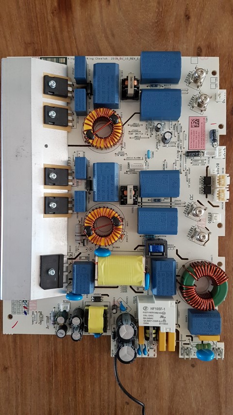

Omdat ik mee kon kijken bij de reparatie (op 1,5 meter afstand uiteraard) heb ik gezien hoe het intern aangesloten is. LET WEL: Type IAE8442SFB)
Aansluitklem 3 is intern nergens op aangesloten en zou je de L3 veilig op kunnen bedraden.
1-5 en 2-4 zijn volledig gescheiden circuits. Er is een master print en een slave print die communiceren dmv een 4 draads flatcable.
Ik denk dat de monteur alleen intern iets vergeten is aan te sluiten want mijn plaat gaat nu helemaal niet meer aan.
Voor de zekerheid heb ik hun aansluit methode geprobeerd op een enkele fase maar dan gaat de plaat ook niet aan.
Voor de geïnteresseerde heb ik een foto van de print bijgevoegd.

Hoe lever je iets af zonder te testen? Lijkt me ook op 2 fasen te moeten werken (brugje erin) maar een lossen Nul is vragen om problemen
