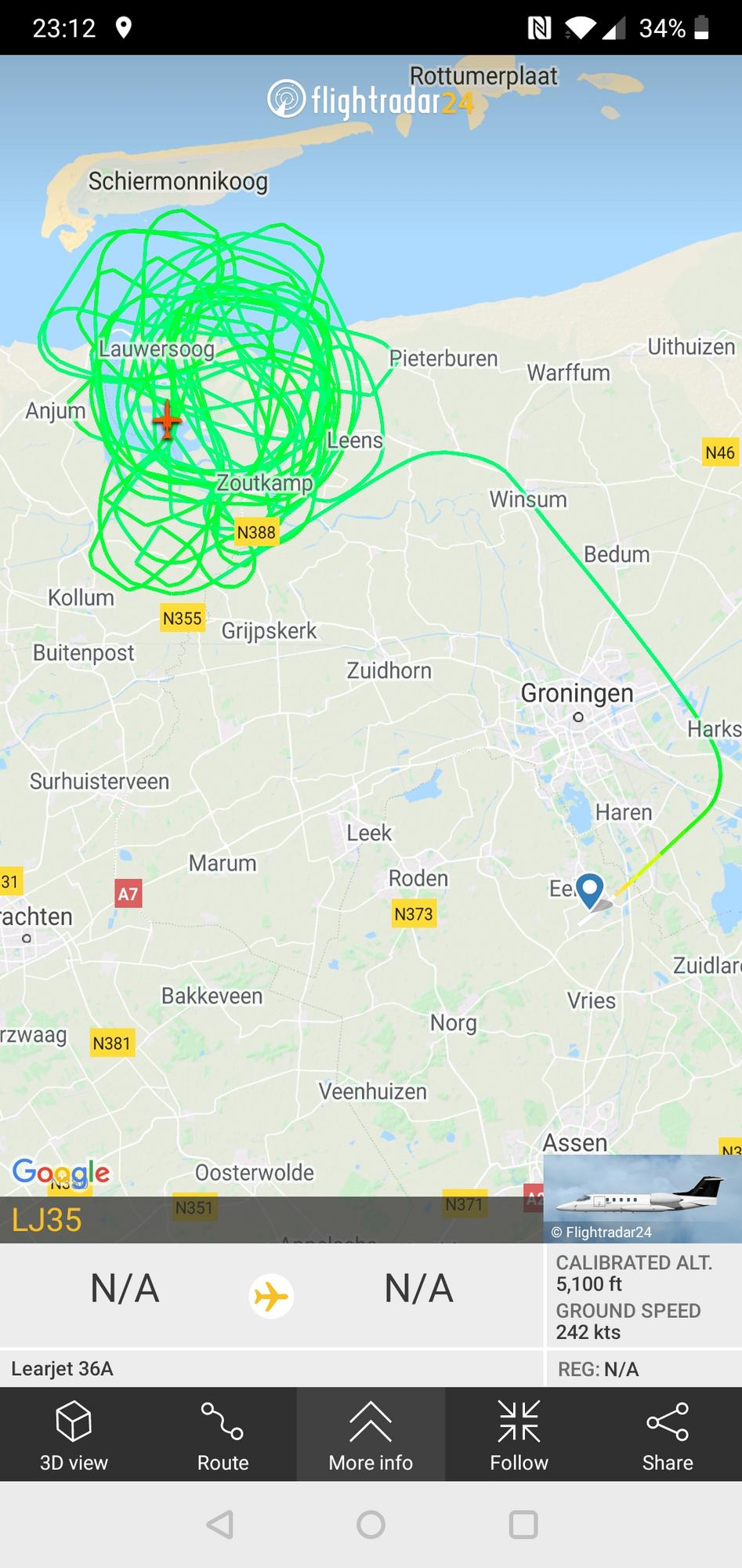

Wat zou deze aan het doen zijn? Is nu bezig rondjes te draaien...
edit: OK. In het donker rondjes draaien boven militair gebied Marnewaard vond ik nogal vreemd!
Wat een raar patroon. Het lijkt wel of hij een knot wol aan het opwinden is.
Een Learjet 36A, geen idee wie het is, en ik kan niet op de radar naar het label kijken hiervandaan. :)
Ik heb geen idee, wel dat ie vanaf Eelde is opgestegen. Een Learjet is mi geen militair vliegtuig.
[Bericht gewijzigd door RAAF12 op (58%)]
De militairen huren wel courant burgertoestellen in. Bv. de Belgische para's doen oefendroppings (boven Diest-Schaffen EBDT) vanuit een Oostenrijks-geregistreerde Short Skyvan.
edit: trouwens, als het echt een militair toestel was dan kwam hij waarschijnlijk niet op FR24 en dergelijke. De C130's van de BE-luchtmacht komen er toch zeker niet op, hoewel ik ze wel ontvang met een RasPi+RTL-stick; er wordt dus gefilterd. Wat ik ook erg normaal vind.
[Bericht gewijzigd door big_fat_mama op (44%)]

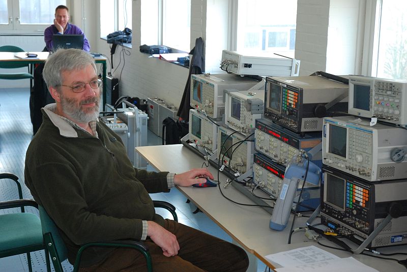

Bij het Noordzee-project, lang geleden alweer, is heel wat ervaring met kleine offsets opgedaan in de inleidende proeven.
Met een heleboel meetzenders wordt een drukke ether nagebootst.
Zooo dan!!! Daar staan een paar spullen,3 rijtjes huizen of een flinke bungalow schat ik in.
Dit is trouwens in de telefooncentrale bij de Leeghwaterbrug bij Alkmaar, waar we het onderzoek deden. Lekker veel ruimte. Ja, zelfs voor mij waren dit wel veel apparaten. Daarom moest het ook op de foto. :)
Toen we alles technisch uitgetest hadden en wat mogelijke alternatieven op een rijtje hadden, hebben we echte piloten het resultaat laten beoordelen: geen/beetje/veel interferentietoon; modulatiekwaliteit (goed? 'hol'?) enzovoorts. De gekozen oplossing is toen op de Noordzee op de platformen geïnstalleerd om overal VHF-dekking te kunnen bieden, zodat er geen HF meer nodig was. Want voor de heli's die die platformen bedienen, was de HF-set toch bezwaarlijk.
Dus helaas voor de luisteramateurs, geen 5 MHz-traffic meer. :/
