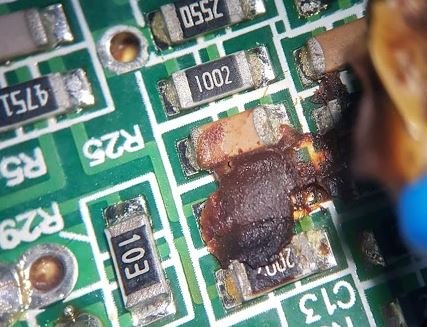

Vanmiddag de test uitgevoerd met de 48v - 2 watt lampen ipv de weerstanden en uiteindelijk kan ik zeggen dat het probleem voor nu opgelost lijkt (tenminste, deze week verder testen).
Tijdens het plaatsen van de lampen wilde ik controleren of er geen kortsluiting ontstaan is, daarvoor wilde ik de weerstand testen voor het +/- 15v circuit. Per ongeluk tikte de probe tegen de bruine lijm aan waarna de DMM rond de 15Mohm weerstand zag. Eerst dacht ik dat het verkeerd gemeten was, maar het blijkt dus dat die lijm, wanneer warm geworden, broos, bruin en stroom gaat geleiden.
Goed, deze lijm zit dus ook op de digitale amp board en deze is er volledig uit gesoldeerd en schoongemaakt (wat een werk!). De lijm is slecht zichtbaar omdat deze verborgen is door een groot koelblok.
(excuus voor de iets wat wazige foto)
Nu alles schoongemaakt is, lichten de lampen niet op bij het snel uit-in schakelen waarna de weerstanden weer terug geplaatst zijn.
Alles lijkt dus veroorzaakt te zijn door deze geleidende lijmresten (dat is niet zichtbaar in een datasheet haha). Enige wat me nog niet duidelijk is, waarom precies deze weerstanden (R255/R256 voor de +/- 15v) het begeven. Heeft iemand daar een antwoord op?

Ja. Dat loste het probleem niet op. Sinds het verwijderen van de lijmresten op de digitale AMP board is het probleem verdwenen.
Lampen (ipv weerstanden R255/R256) gaven een korte flits tijdens het snel uit-in schakelen. Bij een "koude" start gloeien ze niet op. Na het verwijderen van de lijmresten gloeien ze helemaal niet meer op, ook niet bij snel uit-aan.
Het fenomeen "oude lijm die geleidend wordt" is hier nogal eens gepasseerd en bij deze opnieuw bevestigd.
Bij een visuele controle moeten we dus niet enkel speuren naar slechte solderingen maar ook naar oude lijm
Nu kun je afvragen waarom door lijm je weerstandjes gingen sneuvelen ...
... maar waarom gebruiken de fabrikanten lijm met deze eigenschappen :X
