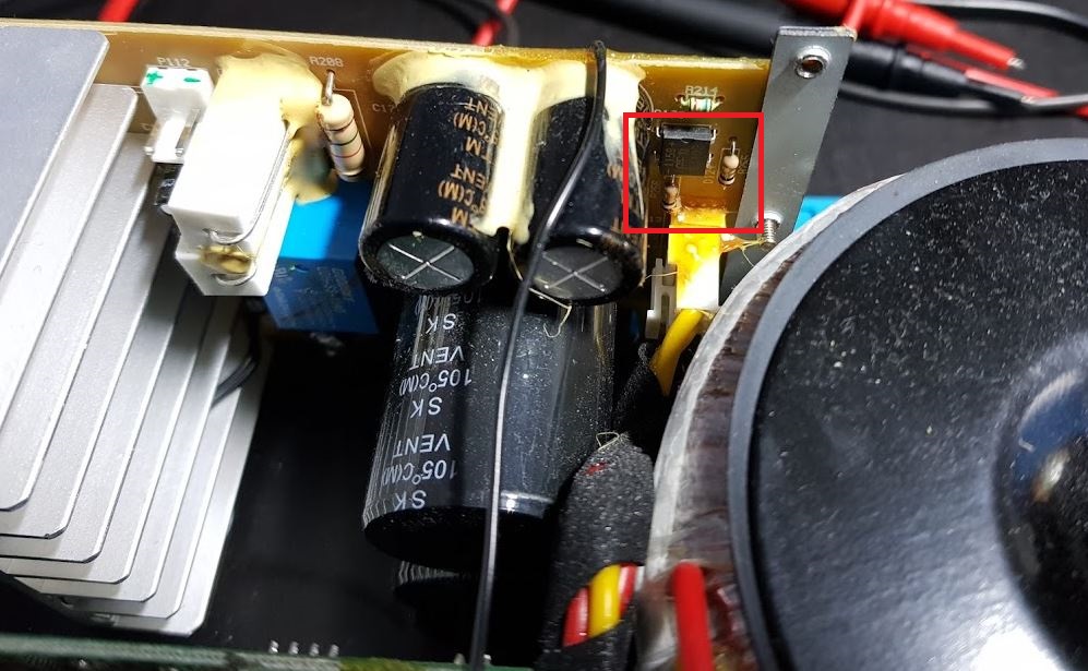

Opnieuw een vraag over een reparatie, maar dit met een lange geschiedenis. Het betreft een subwoofer, type JBL ES250PW welke door de vorige eigenaar al de wireless module uitgehaald is en verschillende problemen gehad heeft.
Subwoofer was defect, deze had defecte condensatoren (uitgang bi-polair), kortsluiting in het stuurcircuit en waren 2x de 1 ohm weerstanden defect (zie afbeelding).

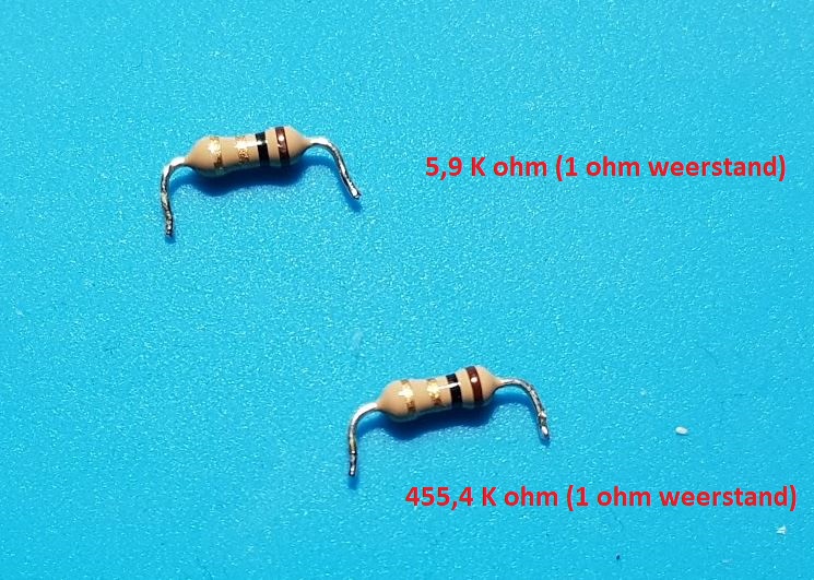

Deze weerstanden waren hoogohmig geworden (125mW, dit moet 250mW zijn volgens de Servicemanual). Deze is vervangen door standaard Carbon Film van 1 ohm en 250mW (was ook CF).
Na een 2 weken gemiddeld 8h per dag gefunctioneerd te hebben is de unit weer defect. Enige defect zijn deze 2 weerstanden welke hoogohmig geworden zijn. Nu heb ik weer eens goed naar de ServiceManual gekeken en zie het volgende: Resistor 1.00Ω 1/4W±5% MO 26mm. Dit hoort dus een Metal Oxide weerstand te zijn en geen Carbon Film.
Mijn vraag is, moeten hier specifiek metal oxide weerstanden worden geplaatst en gaan Carbon Film nu defect in dit voedings-circuit? (spanning is ongeveer 44v AC bij 82mA). Beide weerstanden zijn visueel goed en waren na een uur spelen niet warm, maar meten nu beiden hoogohmig. Juiste weerstanden staan in bestelling. Of zie ik iets over het hoofd?
Hoor graag jullie mening/ervaring hierin want ik ben niet zo bekend met deze type-verschillen.

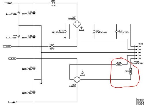

Voor R255 en R256 1Ω/250mW is Imax 500mA en Vmax 0,5V
Voor R241 en R244 100Ω/250mW is Imax 50mA en Vmax 5V
Een weerstand die hoogohmig wordt is langzaam bezig met doorbranden
Dus als R255 en R256 doorbranden ipv R241 en R244 zit je overstroom voor de symmetrische 15V voeding
Dus een kanshebber is D124 DB103G.
Als daarin een diode in sper al eens wat perioden doorslaat heb je kortsluitstroom van 2A
Dat kan R255 en R256 (met Imax 0,5A) op termijn slopen
Weerstanden gaan defect door te warm worden of door een veel te grote piekstroom waardoor het maximum piekvermogen van de weerstand overschreden word.
De verschillende soorten weerstanden hebben gelijk vermogen en zullen gelijk reageren op een grote stroom. In piekvermogen kan er wel veel verschik zitten je hebt ook speciale weerstanden voor grotere piekvermogens. Maar dat lijkt me in deze constructie niet van belang want dan zou de weerstand niet hoog-ohmig zijn maar gewoon doorbranden.
In de weerstanden zitten ook een verschil in ruisgedrag carbon ruist wat meer maar dat zal bij een 1 ohm weerstand niet zoveel verschil maken. En de weerstand zit in de voeding in niet in de signaal-weg.
Hierdoor blijf ik nog steeds van mening dat het voor de +15 en -15 voeding zit
Dan zijn enkel C170 en C171 nog mogelijke daders...
...zoniet zit ik met de handen in het haar

Condensatoren C170 en C171 vervangen (Panasonic FR serie). Opstarten gaat goed, heeft hier vanmorgen aangestaan. Aantal keren uit/aan getest en dat gaat goed, weerstanden bleven netjes 1 ohm.
Echter, na de 2e keer uit standby komen is het toch weer fout gedaan. Beide weerstanden weer defect. Het probleem lijkt vooral voor te komen als deze uit standby komt. (tijdens standby is de transformator afgesloten van het net middels een relais). Het defect raken gebeurt tijdens het inschakelen, je ziet de indicator heel even oplichten en valt dan uit, nu deze weerstanden defect zijn gebeurt dat niet meer.
Weerstanden lijken niet langzaam op te branden maar in 1x door te slaan (zonder zichtbare schade aan de buitenkant).
Op deze foto zijn ze defect (hoogohmig)
Waar moet ik dit nu verder zoeken? Dank alvast!
Dat zie ik wel niet in het schema.
Deze kist heeft volgens mij geen standby maar enkel een mute waarbij K101 de LS loskoppelt van de PowerAmp!
...kortsluiting in het stuurcircuit...
Waar zat die sluiting?
Zou het kunnen dat je bij het inschakelen kortstondig een sluiting krijgt over in input wisselspanning ?

Op de STB board zit een relais welke de transformator van het net haalt. Je hoort de unit ook 2x klikken als deze uit standby komt. Eerst relais van de netspanning naar de transformator en daarna het relais naast de PowerAmp (die K101). Ik kan het voor de zekerheid nog even nameten maar weet het bijna zeker.
Sluiting zat bij R135 (105K was 0ohm).
