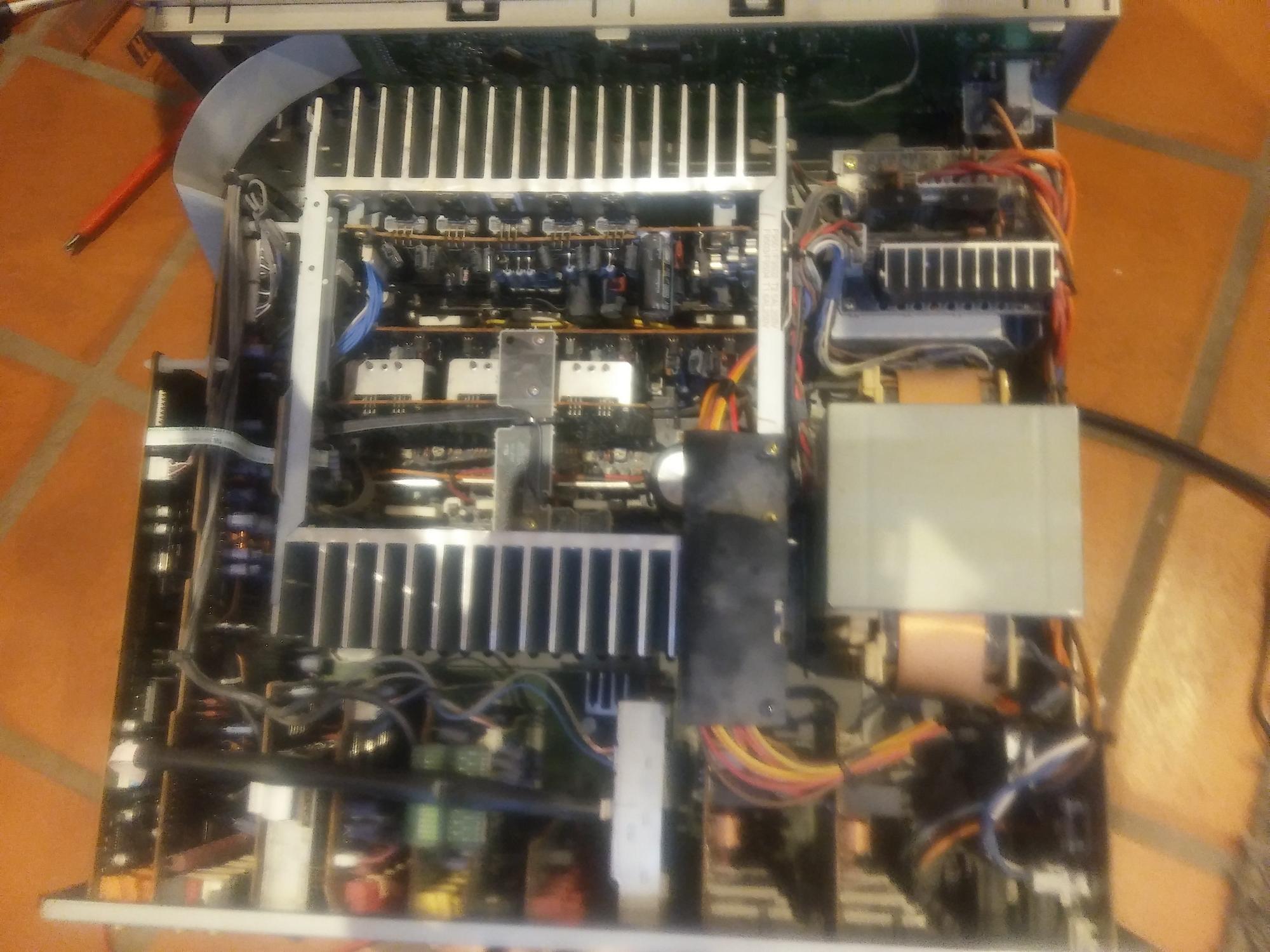

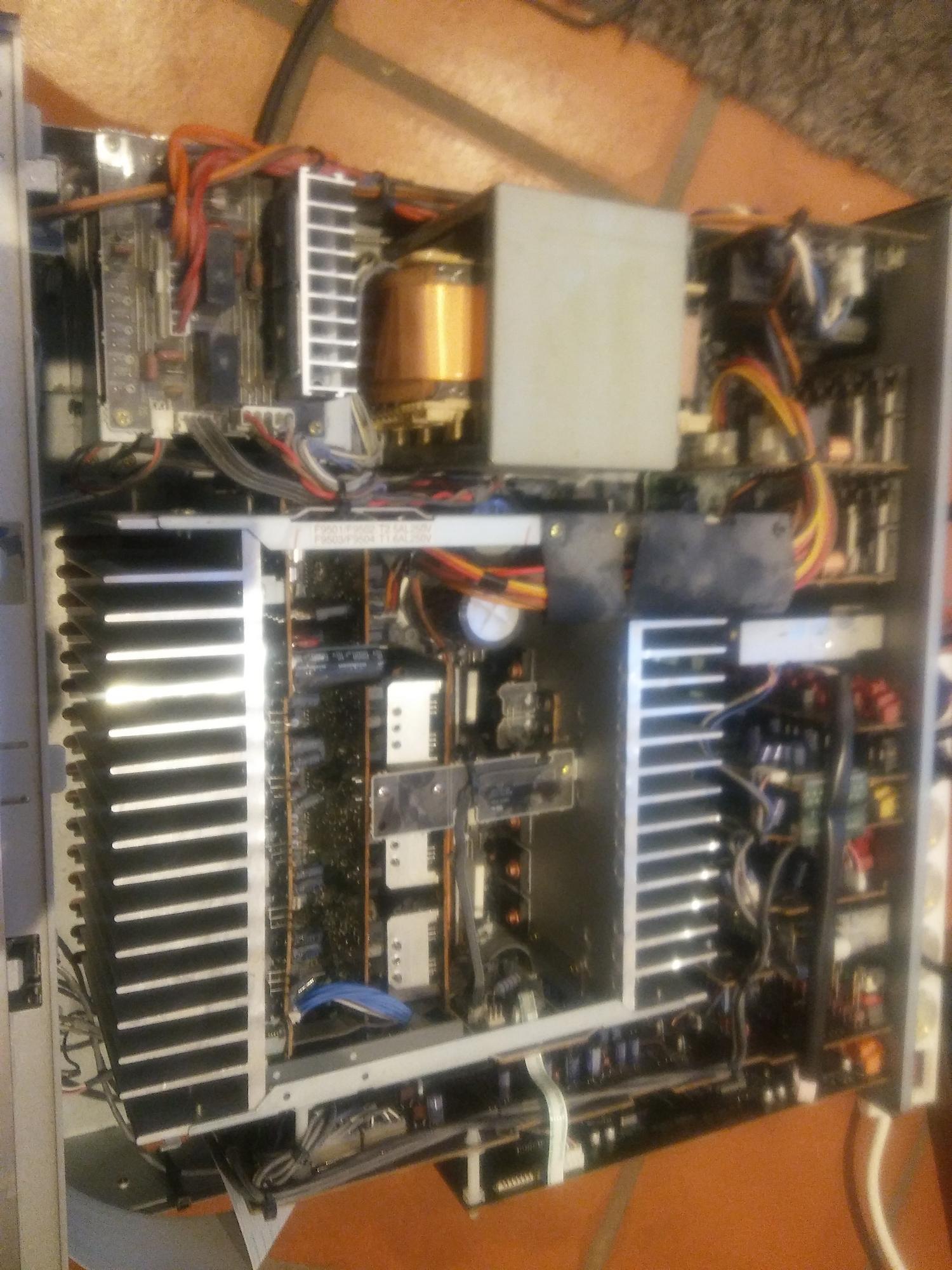

Enkele foto's

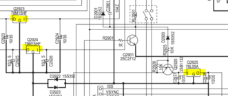

Volgens mij begrijp ik uit de openingspost dat het stereo lampje altijd aan is? Als je dit signaal terug zoekt kom ik op een uP uit, stereo-niet signaal.
Wordt met pull-up weerstand aan de 5,6V voeding gelegd. deze 5,6V wordt met een LM7856 uit de 24V van de voeding gemaakt

Ik kan geen LM7856 vinden..
Op 16 mei 2020 18:02:34 schreef MJN:
Dank je, zie nu pas hoe de codering inelkaar zit
. Ik had de zoekfunctie gebruikt. Gaan we volgende week ook nameten.

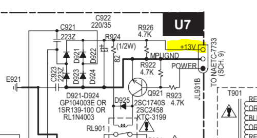

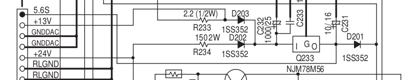

Bij de voeding begint het vrijwel altijd
Het zou mooier zijn als je weergeeft wat de spanning moet zijn en wat je hebt gemeten.
Maar verderop dieper in het schema worden er meer lagere spanningen gemaakt zoals in het stukje schema wat MJN 3 postings terug heeft gepost, en in mijn bijlagen.
Daar kan ook wat mis zijn! Het is en blijft tijdrovend speurwerk!
