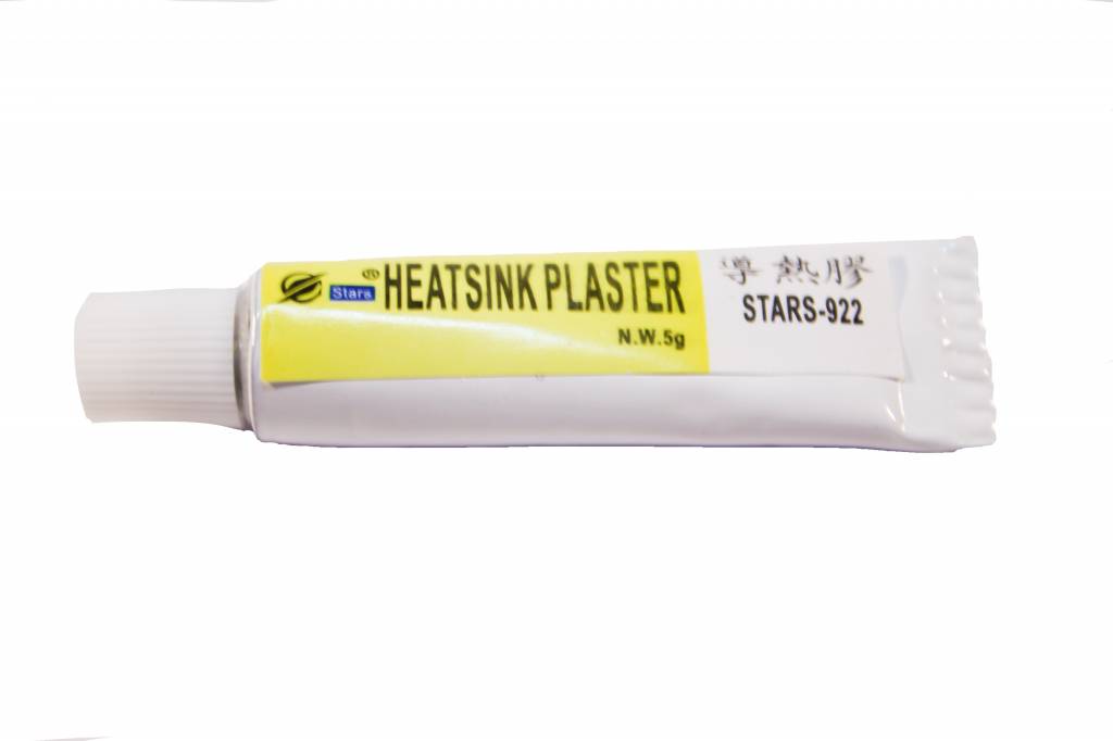

Inmiddels koelpasta in huis. Print zit staand in versterker. Blijft koelblok dan wel op DTS IC geplakt zitten, of valt deze na verloop van tijd eraf als de pasta ouder wordt?
Koelpasta plakt wel maar meestal niet lang.
Er bestaat ook thermisch geleidende lijm dat is beter geschikt, maar om dat aan te schaffen voor een lijmverbinding is wat kostbaar.
Voor de brugcel is misschien een klemmetje erbij een oplossing.
