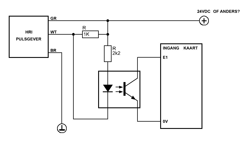

Ik heb een sensus water flow sensor, deze meet het waterverbruik.
Iedere verbruikte lliter levert een puls.
Deze sensor is van het type open collector.
Middels een pullup weerstand kan ik de puls(en) registeren.
Deze sensor moet gekoppeld worden aan een binary input module
Zodat deze, de binary input module, data verzend over de knx-eib bus.
Echter, de binary input module kan niet overweg met de puls trein van de sensor.
De module levert zelf spanning, 15v.
Waarom? Normaal worden aan deze module bijvoorbeeld magneet contacten
Gekoppeld voor het sensen van een open dicht van een deur/raam.
Dus Deze puls trein moet een aan/uit trein worden, volgens mij.
Ik had het idee om dit te gaan doen met een transistor.
Dit is volgens mij toch gewoon een switch.
Vraag, hoe kan ik dit realiseren.

Type van de sensor of een PDF?
Ik gebruik een merten binary input 644592. K-reg/8x10
En de sensor is een sensus ms8100/A4
De sensor levert een puls van 200ms, voltage afhankelijk van de pullup.
De binary module geeft een 1 bij lage weerstand en een 0 bij hoge weerstand.
Kan hem ook instellen als 0 bij hoog en 1 bij laag.
Als de contacten op de unit open zijn is het status led uit, verbind ik deze twee
Dan is het sts led aan. (Geen weerstand, hoge weerstand)
De 1 en 0 zie ik dan in de software
Gerwin
Dus eigenlijk moet de puls omgezet worden in een lage weerstands waarde
En geen puls in een hoge weerstands waarde.
Toch!?

Ik denk dat je het zo moet doen.
Het zijn gewoon digitale ingangen op de kaart en die hebben een potentiaal vrij contact nodig aan de ingang. Heeft dus niets met een weerstandswaarde van doen.
In dit geval kun je er een optocoupler tussen zetten als potentiaal vrij contact.
En als de kaart de pulsen niet bij kan sloffen, heb je een snellere kaart/ingang nodig om de pulsen goed in te lezen.

Naar aanleiding van jouw bijbehorende text begrijp ik de opto coupler. Optie. zat ik er niet ver naast met mijn Transistor
Laatste vraag waar heb je het witte / groene draad aansluiten vandaan?
en de spanning die ik ga gebruiken is 15V pak een niet gebruikte
uitgang.
Heeft die 15v nog invloed op de weerstands waarden? geloof het niet.
Uit de datasheet van de "sensus ms8100/A4" sensor. Klopt dat niet dan?
Ligt er aan welke optocoupler je gaat gebruiken, zelf werk ik veel met de PC817 voor allerlei toepassingen.
pak een niet gebruikte uitgang.
Ingang zeker. :)
Groene / witte draad, was gewoon nieuwsgierig!!
Als jij goede evaring hebt met de PC817, dan ga ik die ook gebruiken.
Ga het bekende wiel niet uitvinden.. daar is mijn kennis trouwens ook te mager voor.

Daarnaast zie ik niet in hoe de optocoupler van Lambiek zou moeten helpen; de uitgang van je sensor is open collector (begrijp ik uit je verhaal over de pull-up) en met de optocoupler maak je wederom open collector.

De sensor levert een puls, voor iedere liter water die door de vitens water meter stroomt geeft de sensor die op de watermeter zit een puls. Zo kun je het het verbruik meten. Volgens mijn gegevens heeft deze puls een lengte van 200ms en is de amplitude van de puls afh. van de pullup weerstand die gebruikt moet worden om een leesbaar signaal te krijgen.
Nu de binary input.
Dit is een binary input module van de firma merten een 644592
Deze module heeft 8 ingangen, hij kan dus 8 sensors lezen.
Maar deze nput module kan geen pulsen lezen, dus de pulsen die de sensor levert
Worden niet gezien.
Deze input module kan alleen open en gesloten circuits lezen. Als ik van ingang 1 de beide pootjes met elkaar verbind zie ik op de unit de sts led van de ingang branden. Verbreek ik de verbinding dan is de sts led uit. Dus hetzelfde wat er gebeurt met een magneet contact.
Wat er dus moet gebeuren is het converteren van het signaal wat de sensor levert naar een signaal waar de binary reader mee overweg kan.
De sensor spreekt japans en binary reader spreekt duits.
Japans moet vertaalt worden naar duits.
Duidelijker kan ik niet zijn

Probeer het nu maar gewoon met die optocoupler. :)
Lambiek
Zo staat het in de beschrijving, dus dat zou moeten werken. En anders klopt de beschrijving niet, al zou dat niet voor het eerst zijn. :)
Heb je trouwens wel eens gekeken welke frequentie je ingangsmodule aan kan?
Is niet geheel onbelangrijk in deze.
Het kan ook nog zijn dat het zo moet. Het eerste schema is voor een ander type.
