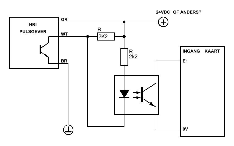

Sorry dat ik je nog even stoor. Hoe meer we hier over posten hoe meer mij duidlijk wordt. Ik vond nog onderstaand schema in de docu.
Ik begrijp alleen de gestippelde diode niet.
Waar heb jij je gegevens gevonden?
In je laatste schema gebruik je een 2k2 weerstand, waarom?
Niet dat ik je niet vertrouw. Ik wil alleen geen dingen slopen….
Thanks again,
gerwin

Daar heb ik nu geen tijd voor. Als je de sensor met 24VDC gaat voeden moet de 1K weerstand ook 2K2 worden.
Lambiek
Ik heb dat schema ook zien staan in de docu dus dat moet goed zijn. De diode kan nodig zijn ivm bescherming van de interne transistor maar dat is enkel als je daarmee direct een relais aanstuurt. Voor een opto zou dat niet nodig moeten zijn.
Deze weerstanden stellen de stroom in voor de led van de opto-coupler. De weerstanden moeten groter met een hogere spanning en gelden voor de door lambiek aangegeven PC817 opto. Als je een andere opto gebruikt moet je zelf in de datasheet kijken hoeveel stroom de led nodig heeft en met de spanning die je hebt de weerstanden zelf uitrekenen.
Je mag buiten de opto ook nog een led in serie zetten dat heeft verder geen invloed en dan kan je gelijk zien of je pulsen ook goed eruit komen naar de opto toe.

Op 28 juli 2020 20:35:45 schreef TBBW:
Ik ook niet, het wordt allemaal slecht omschreven met niet al te veel informatie. Het enige wat ik kan bedenken dat die diode de interne transistor beschermt, maar voor een led is dat niet nodig.
Dat is om de stroom door de led van de optocoupler te beschermen. Ik laat daar nooit meer dan max 20mA door gaan. In dit geval "bij 24VDC" is dat +/- 10mA met een voorschakelweerstand van 2K2.
Ik vermoed dat het intern zoiets moet zijn.
Nog even Dit:
Je sensor mag ook niet meer dan max 20mA schakelen, hou daar dus rekening mee.
Bij 15VDC en een weerstand van 1K is dat +/- 15mA. Ga je de sensor met 24VDC voeden dan moet de 1K weerstand ook naar 2K2.
Let daar goed op, anders sloop je de boel.
En probeer eerst mijn laatst geplaatste schema. Het eerst geplaatste schema is volgens mij voor een ander type sensor, maar dat weet ik niet zeker.
Ik weet niet of je in het bezit bent van een bread board, zoja zet de schakeling dan daar op, dan kun je snel iets aanpassen. Is wel zo makkelijk.
En het zou zomaar kunnen dat dit ook werkt. Alleen dan moet de interne transistor verder nergens aan vast zitten en de 0V van je ingang moet dan ook aan de 0V van je voeding komen, via een optocoupler heb je wel een galvanische scheiding. Dus de keuze is aan jou, persoonlijk zou ik voor de optocoupler gaan. :)

Als ik aan de invoer zijde van de opto een led plaats dan moet ik toch een
Flitsje zien?
Groet
Lambiek

Laat eens een schema zien. Alles wel goed aangesloten?
Flitsje zien?
Die moet even oplichten ja. Staat je led goed? Platte kant van de led moet aan de 0V.
Dit zijn de aansluitingen van de optocoupler PC817.

Die led moet je in serie zetten met de interne led van de optocoupler.

Vreemd, meet E1 eens ten opzichte van de 0V met een multimeter. De zwarte pen op de 0V en de rode pen op E1. Je zou dan 10V moeten meten.

Laat de metingen maar zitten, ik zie nu dat de ingangen 10VAC zijn, wisselspanning dus.
Dat gaat niet werken met een optocoupler. Je kunt dan beter een reedrelais gebruiken. De maximale frequentie is toch niet hoger dan 5Hz, dus dat moet geen probleem zijn.

Ja het zal wel, maar speel graag op zeker. En je kunt veel teweinig info vinden over dat spul. En als je er iets over vindt is het heel sumier. Dus als je het goed wil doen moet je gewoon weten wat wat is, of jij moet er anders over denken?
ik maak een puls met de switch -snel open en dicht-, en zie de registratie op de binary reader
switch open -geen puls- en geen registratie op de binary reader.
Dat werkt toch ook, zoals ik al zei het signaal wat van je sensor afkomt is niet hoger dan 5Hz, Je kunt dus max 5 liter per seconden registreren.
volgens mij is de 644592 unit DC.
kan het niet met 100 procent zekerheid uit de docu halen.
Klopt het is waardeloze informatie wat er bij zit. :(
Maar als ik naar het plaatje kijk zou E1 10V moeten zijn en die trek je dan naar de 0V, dat zou ik logisch vinden. En hoe je het nu getest hebt is het voor mij niet logisch.
Maar het schijnt te werken, dus het zal wel.
Maar als het daadwerkelijk 10VAC is, dan kun je die niet met een optocoupler schakelen. Maar weer wel met een contact.

Heb je al gemeten of het nu 10VDC of 10VAC is op de ingangsmodule?
…. ben druk aan het testen, en heb zowaar een pulse op de binary reader!
volgens mij is het DC, iets meer dan 10V ik meet 15v
(als ik de multimeter op ac, krijg ik geen steady waarde, op dc wel afh. hoe ik de meet pennen zet 15.0v en -15.0v)

Dat is mooi, maar klopt het ook met het aantal liters?
En doe je het nu via de optocoupler of via een relais?
… met opto. met externe voeding!! op 15v dus pen 1 en 2 aan de ext. voeding (met wat weerstanden etc) en 3 en 4 aan de reader.
voor zover ik kan zien telt hij Keurig het aantal liters.
